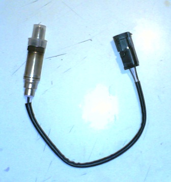

Отличия в них нет за исключением земляного провода ( в трёх проводной он запаян на корпус датчика)

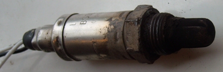

Мой то зондик згныл савсем о его присутствии осталось одно упоминание.Последнее время с прошлого лета заметил рывки при наборе скорости вне зависимости от уже набраной скорости (еле заметные но раздражающие так как машина просто тупит при наборе скорости) раньше грешил на форсунки но потом обратил внимание на повышенный расход так что наличие таких симптомов в паре очень смахивает на потерю жизни лямбда-зонда.Так что ХЗ из того что я услышал на базаре и из немногих топиков - которые мне попались на глаза (мало свободного времени)думаю что пока инжектора чистить не буду, посмотрю как поменяется работа машины когда подключу зонд. :?

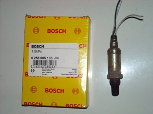

И ТАК 0 258 005 133 это бош для Шеви нива, или как говорят на форуме для ваз 2110, хотя сам бош пишет для этой модели 0 258 006 537 (вот так), есть уневерсальные NTK OZ A 624-E4, это как все поняли "НЖК", и есть ещё 0 258 005 708 но он двух проводной и как не странно он идёт на форд пробу самое итересное что у всех них сопротивление 3 ОМа. Вывод какой ставим 0 258 005 133 и не трахаем себе мосх, это для тех у кого стоят 4-ёх проводные, у кого 3-ёх то серый провод на масу под любой болт. Если я чего-то напутал то поправте меня.Одно заметил что машина чуть тупее до2,500- 3000 тыс или прогрева потом улет едет тошо надо и расход радует.Паяем провода с таблеткой анальгина или аспирина .

Pawluchi написав:И ТАК 0 258 005 133 это бош для Шеви нива, или как говорят на форуме для ваз 2110, хотя сам бош пишет для этой модели 0 258 006 537 (вот так), есть уневерсальные NTK OZ A 624-E4, это как все поняли "НЖК", и есть ещё 0 258 005 708 но он двух проводной и как не странно он идёт на форд пробу самое итересное что у всех них сопротивление 3 ОМа. Вывод какой ставим 0 258 005 133 и не трахаем себе мосх, это для тех у кого стоят 4-ёх проводные, у кого 3-ёх то серый провод на масу под любой болт. Если я чего-то напутал то поправте меня.Одно заметил что машина чуть тупее до2,500- 3000 тыс или прогрева потом улет едет тошо надо и расход радует.Паяем провода с таблеткой анальгина или аспирина .
Да Пашик, попробую найти яму на этих выходных и переписать номер лябда - зонда, который я себе ввинтил, благо у кума форд и я ему смогу отдать его в случае если не такой .

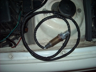

Я тоже начитался про лямбду и решил поменять свою. Тем более что симптомы один в один: расход вырос а тяга снизилась, + один нюанс - у меня этот девайс скорей всего еще заводской, а натикало уже около 300 тис. Да, несколько раз самодиагностика ловила ошибку лямбды, но после обнуления пропадала надолго.
Думаю, проще поменять.

Повідомлення Сергей Doc » Суб травня 01, 2010 7:33 pm
Pawluchi написав:Думаю он там сгнил уже -300тыс плюс еще 100 вот тебе уже ответ -надо менять почитай в мануале по 4хх там накаляканно точно, сколько ходит кислородный датчик -это расходник и его надо менять.
Согласен на все 100. Сегодня попробовал поездить с отключеной лямбдой. Ничего существенного не почувствовал. Завтра приступлю к замене.
P.S.Подозреваю что старую лямбду сразу нужно будет в кунсткамеру здать (если отверну без приключений).
PP.S.А на счет 300+100 тис. это тоже верно, сам 2 года ездил без тросика спидометра (скорость определял на глаз или по показаниях радаров ДАИ :-D )

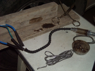

Повідомлення Сергей Doc » Сер травня 05, 2010 2:02 am
Эпопея с лямбдой продолжается. :moil: Счет 1:0 в её пользу. Чё только не делал: и нагревал, и стучал, и ВД-шкой её родимую - сидит на своём месте намертво. Вовремя остановился, а то б дошёл до болгарки. Наверное буду снимать трубу с этой зара...й вместе и уже тисках продолжу екзекуцию.

Повідомлення Сергей Doc » Сер травня 05, 2010 10:32 pm
Да, нет. Выбрасывать я не буду. Тут дело принципа. Или я ее, или она меня :roulette: Зря шоли покупал. На крайний случай - вырежу на ф..г вместе с куском труби. А знакомый сварщик сделает для неё красивое посадочное место - будет лучше заводского :idea:
А насчёт каталика - надо посмотреть, вроде был ок, но это было год назад....
Фотоотчёт сделаю обязательно...

Итак, вчера я закрыл вопрос с лямбдой. На моё глубочайшое удивление рожково-накидной ключ Topex купленый по этому поводу + нормальный рычаг + хороший прогрев + какая-то мать помогли с первого захода. Открутилась на ура :idea:
Старая лямбда (крупным планом).JPG (70.02 Кб) Переглянуто 19640 разів
Ну а дальше дело пошло значительно веселей:
Старая лямбда и упаковка от нового.JPG (78.54 Кб) Переглянуто 19640 разів
Следуя инструкции провод от старой отрезал и проверил на повреждения - целый, к нему добавил масу и все это тщательно изолировал
