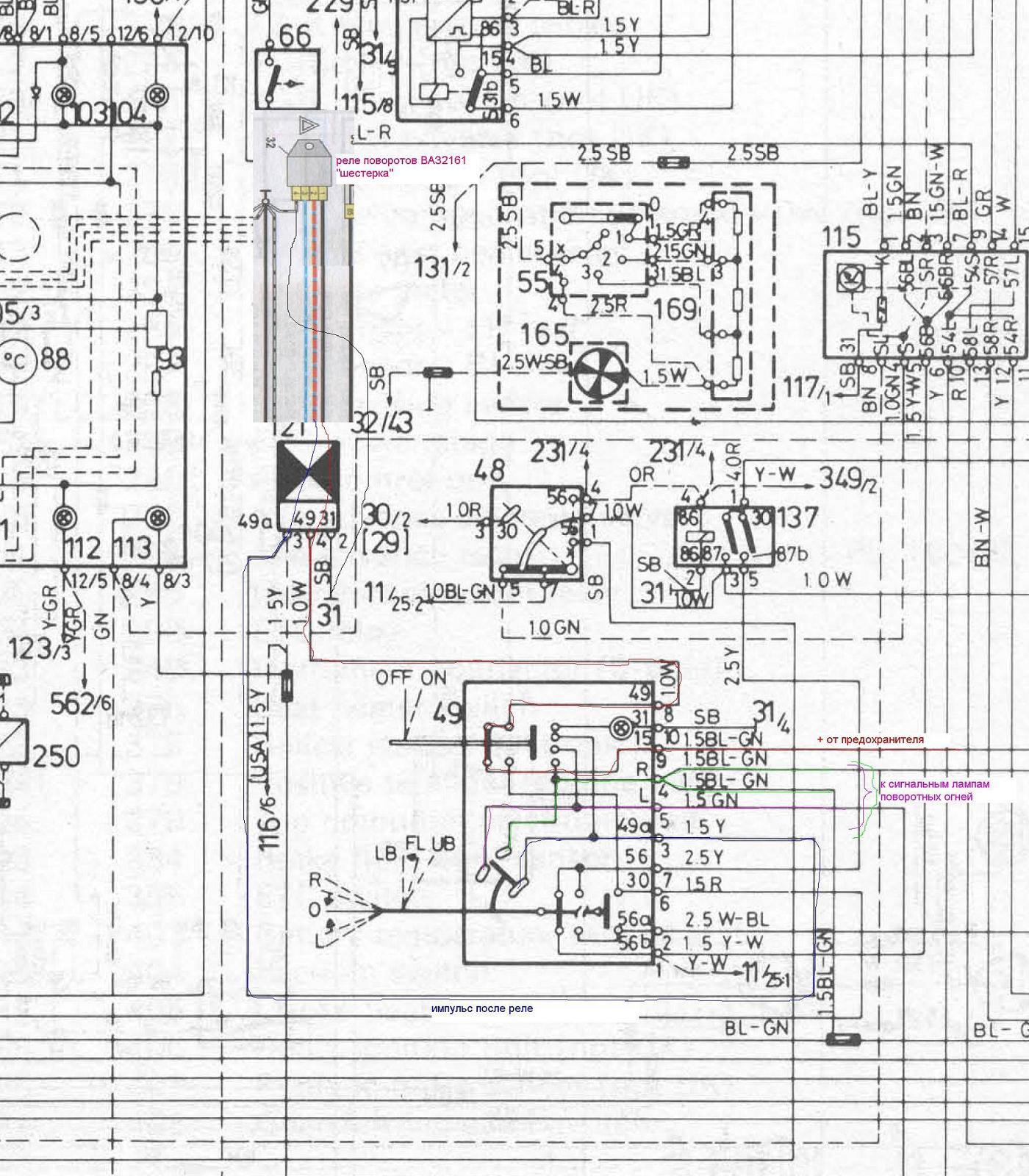

Повідомлення samvear » Чет травня 13, 2010 9:31 am
- C каких именно сказать не могу, но то, что подходит - это точно!
Проще всего - взять схему именно твоего авто (модель, год выпуска), посмотреть как завязано в схеме реле поворотов, затем взять схему, например 21110 и посмотреть как оно работает там. По аналогии подобрать более подходящее реле. Если не разберешся - пиши, постараюсь помоч!
Посмотрел схему... лучше, конечно, поискать оригинальное реле... На крайний случай можно сделать как на рисунке...
как вариант - http://svr.moscowvolvoclub.ru/index.php?v1_75=1

Повідомлення Djeims_de_griz » Чет травня 13, 2010 7:14 pm
[quote="samvear"]- Если не разберешься - пиши, постараюсь помочь!
:cars: спасибо за совет -оч помог - пока оригинал не могу достать-а надо ездить "сегодня".в машине есть копеечный реле поворотов и бу свои тоже там -не мог бы ты рассказать по номерам - что с чем соединять?

Повідомлення samvear » П'ят травня 14, 2010 9:37 am
Djeims_de_griz написав:понимаешь- аварийка то работает - а поворотники только горят -не мигают-а может это и не реле вовсе?
Если работает аварийка, а повороты просто горят - можно сделать вывод:
- при включение одного из поворотов, нагрузка на реле складывается из трех ламп: - передний сигнальный фонарь, боковой повторитель, задний сигнальный фонарь.
- при включение аварийки - нагрузка скаладывается уже из шести ламп: - добавляется другая сторона.
Вывод: неисправна электронная часть реле. При включение одной из сторон генератору импульсов, просто не хватает тока вырабатывать прерывания.

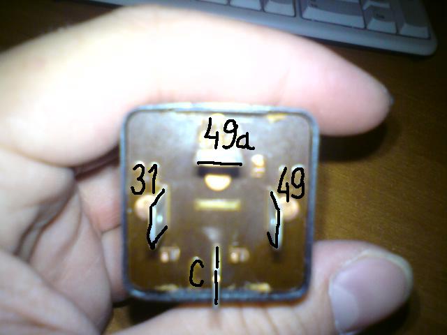

Повідомлення samvear » П'ят травня 14, 2010 10:06 am
Я так понимаю, что у тебя есть реле поворотов от "копейки"? Как оно выглядет? Баченок металлический? - сколько у него контактов? На нем есть маркировка контактов, хоть какая-нибудь? цифры...буквы...
samvear
Повідомлень: 244
З нами з: Вів березня 23, 2010 4:07 pm
Автомобиль: VOLVO 760GLE Turbo D
Re: реле поворотов
Повідомлення Djeims_de_griz » П'ят травня 14, 2010 10:08 am
у него 4 контакта как и на вольвовском -но ставил -не подходит.ладно я ушел-вечером сфоткаю и вылажу сюда и то и то
Djeims_de_griz
Повідомлень: 641
Звідки: Киев,Позняки
Re: реле поворотов
Повідомлення samvear » П'ят травня 14, 2010 10:10 am
Djeims_de_griz написав:у него 4 контакта как и на вольвовском -но ставил -не подходит.ладно я ушел-вечером сфоткаю и вылажу сюда и то и то
все правильно - щас нарисую....
У вольвовского реле, судя по схеме, задействованы три контакта: 49а, 49, 31.
У копеечного реле есть обозначения "P", "L", а дальше я не знаю...
Посмотри маркировку на реле, и все получится...

Повідомлення Djeims_de_griz » П'ят травня 14, 2010 7:18 pm

Повідомлення DrEvil » Суб травня 15, 2010 4:39 pm
попробуй 2108 потому что у семерки вообще трехногое реле а то у тебя какой то колхоз в руках

Повідомлення Djeims_de_griz » Нед травня 16, 2010 11:23 am
дело в том что это реле ваз 2101-2107,а на базаре сказали и показали реле ваз2108-оно 3х контактное

Повідомлення DrEvil » Нед травня 16, 2010 12:38 pm
у 7ХХ трехногое реле
DrEvil
Повідомлень: 1851
Автомобиль: 740&760&780
Клубная карта №: 5
Re: реле поворотов
Повідомлення Djeims_de_griz » Пон травня 17, 2010 2:02 pm
так у меня ж 740 - у меня 4х контактное - Hella- вот оно то и не работает

Повідомлення Stas340 » Пон травня 17, 2010 2:08 pm
Михаил говорит что на 740-й реле оригинальное трехногое, а у тебя стоит какойто колхоз пусть и хелла. И на ваз2108 реле тоже трехногое. Если я правильно понял. Насколько я уже понял с DrEvil-ом лучше не спорить на счет 740-760-780 :D

Повідомлення samvear » Вів травня 18, 2010 10:43 am
Djeims_de_griz написав:дело в том что это реле ваз 2101-2107,а на базаре сказали и показали реле ваз2108-оно 3х контактное
реле от ваз2101-2107 работает в паре с еще одним реле, посмотри схему "семерки" - http://auto.cheb.ru/forum/uploads/post- ... 830625.jpg , позиция 26 - это то реле, которое есть у тебя. Это обычное реле. Оно не подходит тебе. Там нет никакакого прерывания, потомучто рядом стоит другое реле, позиция 27 - оно и создает прерывания, а твое - используется для развязки по току.
В общем, тебе нужно 3-х контактное реле от "восьмерки", говорят, что его маркировка и назначение контактов совпадают с вольвовским реле. Если это не так - есть метод, которым можно определить какие контакты куда подключать...

Повідомлення Djeims_de_griz » Сер травня 19, 2010 11:42 am
все-поставил реле поворотов 2108 - работает :-D ,только как то чуть рагульнее чем прежнее.мигает не так часто и громко клацает.а так даж офигел-не привык когда оно работает :D .спасибо всем!
