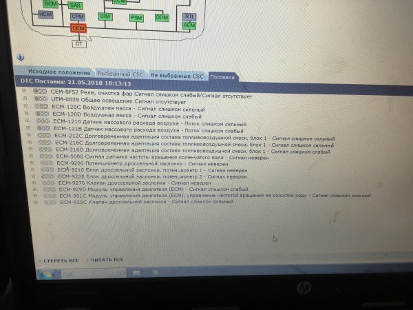

Ошибки до земаны расходомера

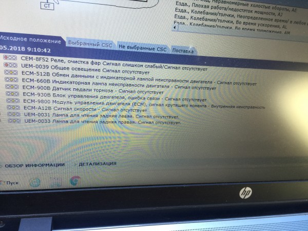

Повідомлення ok73 » Чет травня 31, 2018 3:50 pm
После обслуживания

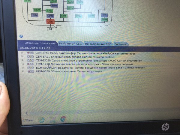

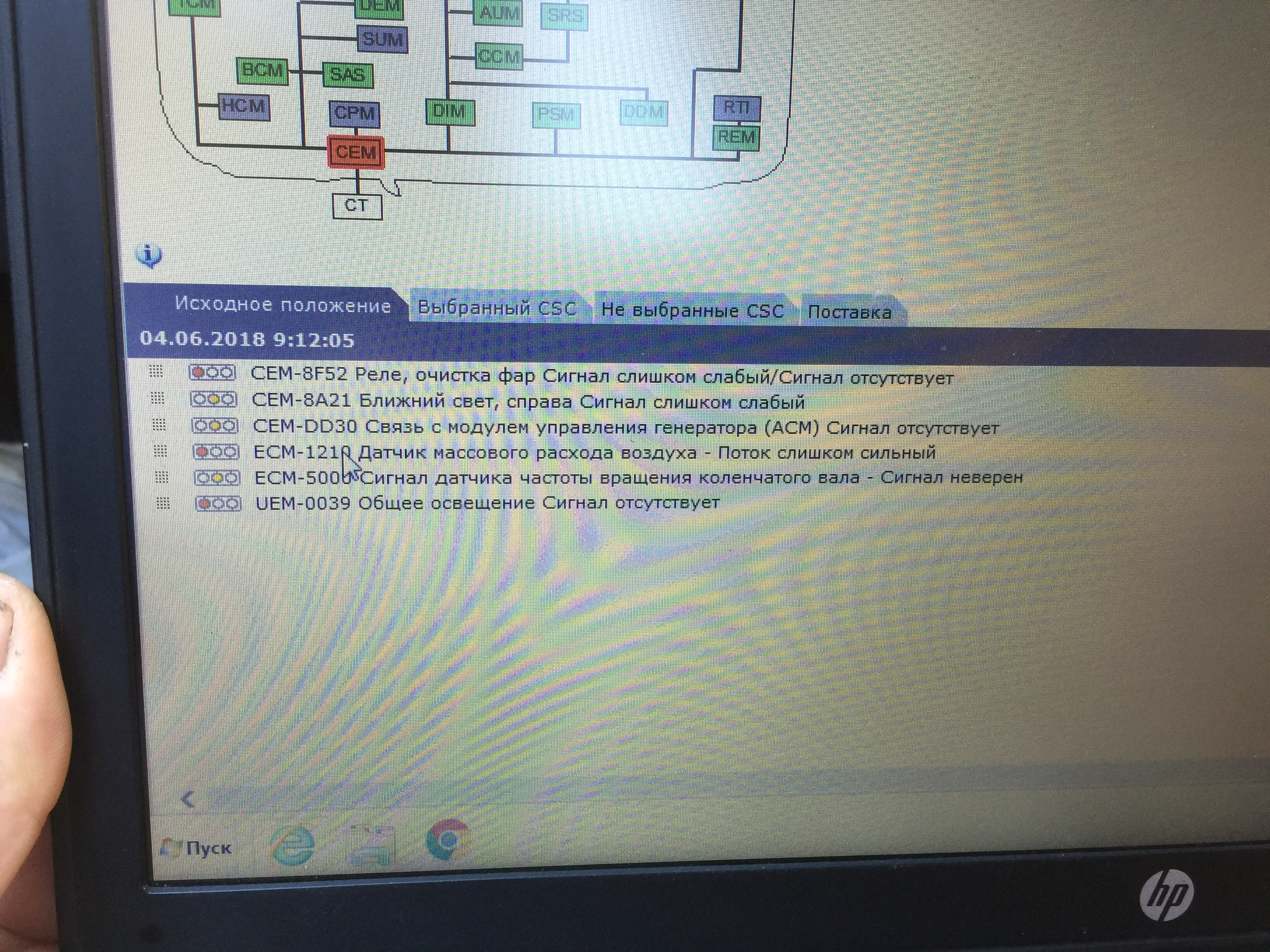

Повідомлення ok73 » Сер червня 06, 2018 10:44 pm
Последние ошибки

Повідомлення vitalik k » Чет червня 07, 2018 10:21 am
Что делали с геной? Там стоит регулятор с управлением по LIN шине, CEM DD30, замена на обычный может привести к плохим результатам. И всё же вангую на проводку, ну и СЕМ нужно смотреть на предмет зелёнки на контактах и плате.
