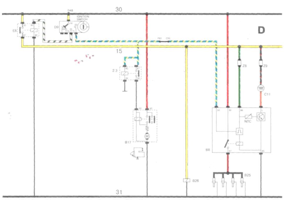

Пока Доктор тут , задам вопросик. Не горит лампа свечей накала на приборке. Лампочку менял, реле менял. Проводка вроде норма , только цепь разорвана через кнопку. Еще выведена кнопка на стартер в обход реле стартера. То есть нажав ее стартер работает, но машина не заводится пока не повернеш ключ. Бзид конечно , но хочу чтоб все работало. Где искать причину. Приборку перещупал , все гуд.

не знаю как у вас в 3 у нас сигнал на лампочку идет с датчика температуры , через реле накала , если у тебя так то сними провод с датчика ткни на массу загорится???

Пока теория, мафын на подъемнике высоко. То есть ,если снять лампочку(с приборки) то произойдет чудо? Снимал , чуда нет.
Есть мысль , что сигнал должен приходить от датчика давления масла.

вот про снять лампочку с приборки ???? я вообще не понял.... у тебя есть схема ????
Re: Лампочка свечей накала
Повідомлення lexa » Суб липня 17, 2010 9:34 am
Схема есть , но ее прочесть башка луснет.

Без реле лампа гореть не будет, питание (+) на нее подходит постоянно, прерывается масса идущая к лампе в самом реле.
На схеме С11 - контрольная лампа, В26 клапан перекрывания доступа топлива. Получается если у тебя клапан перекрывания доступа топлива благополучно работает то питание на лампу должно идти (ну или обрыв) посмотри предохранитель 9, или шлейф на панели приборов, могла медная дорожка оторваться загнуться и т.д. Вобщем если приедешь ко мне обещаю найти))) :drag:
