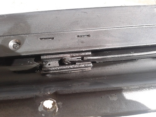

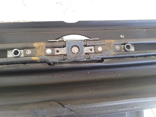

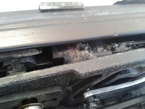

Также добавьте в копилку советов - это закисание двух направлялок силуминовых - этот чудной материал надо ставить первым в списке дефекта.

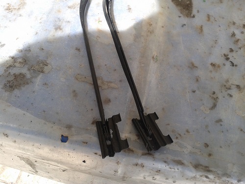

Дальше - есть два крепежика - в виде хитрых пластинок из металла , которые стоят в корыте с грязью и водой, держащих поводки открытия/закрытия ветровой шторки. И когда им почти опа, то те направлялки силуминовые ,также не могут двигаться по салазкам.

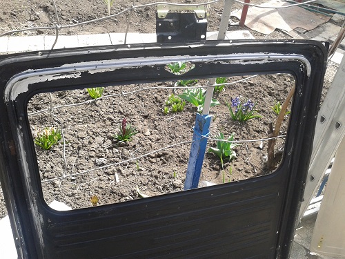

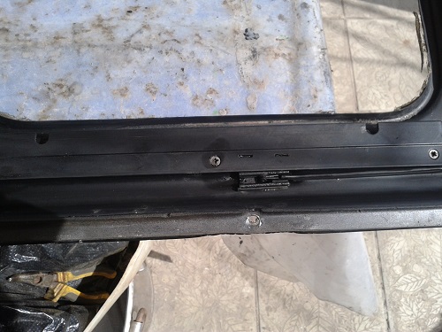

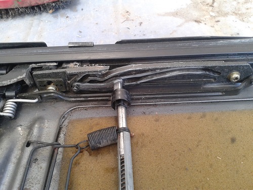

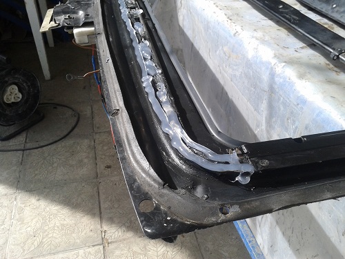

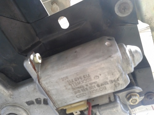

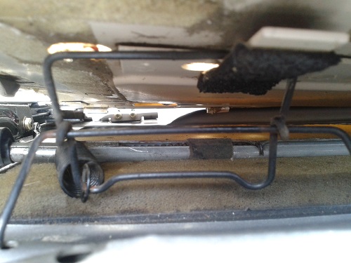

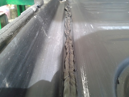

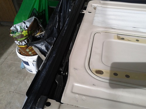

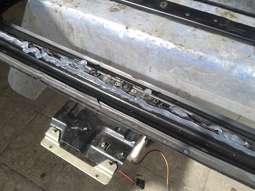

Смотрим
Новый герметик
Установка моторчика для центрации тросиков
Поводки ветровой шторки с крепежом
Новый герметик
Фиксатор пружина для форточки

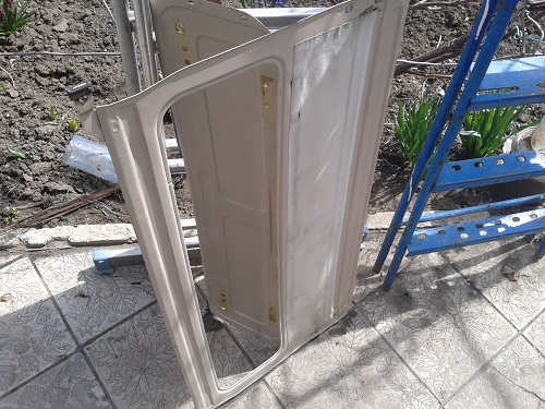

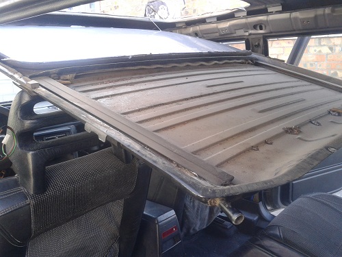

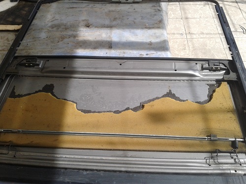

Повідомлення lexa » Пон квітня 07, 2014 4:48 pm
Смотрим
Рамка - корыто для люка
Нижняя шторка с форточкой
Силумин...направляшка
Остатки шумки, остальное оторвалось

Чтобы снять внутреннюю шторку с форточкой:
Дернуть ее назад по ходу задвигания люка, передние направляшки выйдут с защелок. Потом оттягиваем слегка форточку и видим по бокам пружинки сидящие на крючкам - снимаем их( не большой проволочный крючок как для колодок ручника поможет). Освободив пружины тянем всю шторку назад - из направляющих выйдут задние направляшки. Теперь всю шторку слегка развернуть по диагонали и вытянуть передние направляющие из салазок люка.
Дальше по усмотрению, можно разобрать остальное и вычистить остатки грязи в механизме. А грязи там хватает.
Или оставить как есть и думать что будет работать.
Люк с механизмом снимается от корыта путем откручивания болтиков с потаем на 5 , по 5шт. на сторону. Также открутить переднюю планку и отделить корыто от люка.
Ветрозащита снимается с передней планки путем легкого отжатия в одну сторону , затем в другую - там две оськи с пружинками. Поводки ветрозащиты крепятся на пластинках из металла. Снимаются , когда откручиваются болтики салазок.
Все на новый герметик и будет сухо.

Герметик под салазки люка - корыто/салазки.
Re: Как разобрать эл. люк.
Повідомлення ClassN1 » Пон квітня 07, 2014 6:35 pm
lexa написав:Герметик под салазки люка - корыто/салазки.
понял. :viking:
