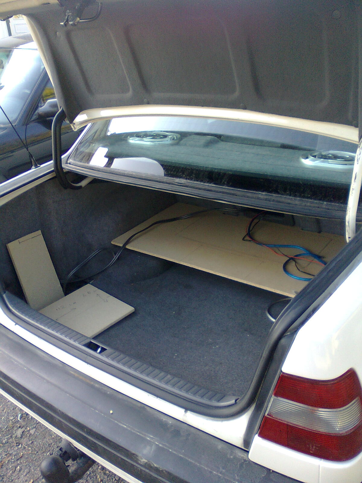

Но карпет или ковровое покрытие потребует изготовить ( возможно выклеить основу ) на которую и будет клеится материал отделки Что-то типо как на фото (на крышке багажника)

Hamlet написав:Но карпет или ковровое покрытие потребует изготовить ( возможно выклеить основу ) на которую и будет клеится материал отделки Что-то типо как на фото (на крышке багажника)
а з чого основа роблена і яким клеєм клеїти матеріал????

Повідомлення Hamlet » Вів жовтня 18, 2011 2:53 am
Как правило автопризводители основу формируют из материала наподобии ,,,,что -то среднее между двп и пресованным картоном ,ну а верх обклеивают капрпетом )))) Наверное самое простое, для собственного изготовления использовать ....либо тот-же лист двп ,может самую тонкую фанеру. Предворительно сделав выкройки из картона Возьми картон приложив к внутренней части крышки багажника , методом проб и ошибок вырежи из него лекала шаблоны ( проверь ,чтоб новая обшивка нигде не мешала и не цеплялась ) Ну а потом вырезай по полученным формам фанеру или двп . Для углового соединения листа можно использовать жестяной уголок скрипив это все между собой маленькими винтиками . Полученную конструкцию обтягиваешь ,обклеиваешь карпетом и крепишь к крышке багажника .(заводская обшивка крепится клипсами ) Нужную площадь карпета исходя из своих размеров подсчитай сам . Удачи :bye:
