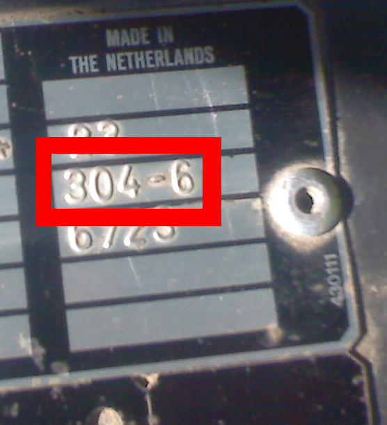

Повідомлення Cobra 11 » Сер серпня 29, 2012 7:38 pm
Код краски указан на табличке под капотом, у меня к примеру 304-6, название "серый графит".

Повідомлення danyka15 » Сер серпня 29, 2012 7:45 pm
Ребята, огромное спасибо всем за ответы!
Со всем разобрался, теперь осталось только приобрести эту краску =)))
