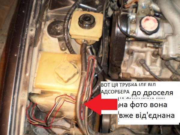

Повідомлення Filosof » П'ят жовтня 26, 2012 2:48 am
А вот на фото трубка яка іде від адсорбера до колектора. На фото вона вже від'єднана від дроселя і заглушена.
Востаннє редагувалось Filosof в П'ят жовтня 26, 2012 8:34 pm, всього редагувалось 2 разів.

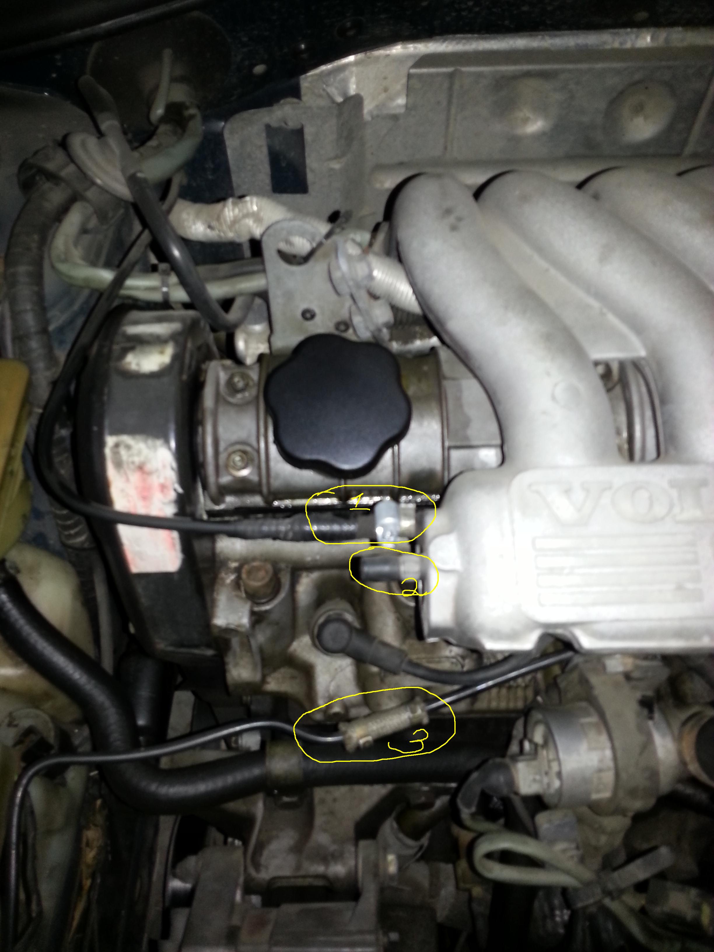

Повідомлення volvo440GL » П'ят жовтня 26, 2012 2:17 pm
А у меня вот Так
Впринципе тоже также заглушено НО вот шланг который у тебя заглушен на втором фото у меня идет кудато под дроссель. Под номером 3 у меня.
Чего так?

Повідомлення Filosof » П'ят жовтня 26, 2012 8:07 pm
volvo440GL написав:А у меня вот Так
Чего так?
В тебе все правильно. Блін - то я натупив. Вибачаюсь! :? Той шланг що під номером 3 то якраз від адсорбера. Він іде від адсорбера і потім під'єднується до дроселля ззаду. Ше раз соррі шо натупив с фото - я просто як писав тоді сообщение - дуже спати хотів. :drag:
