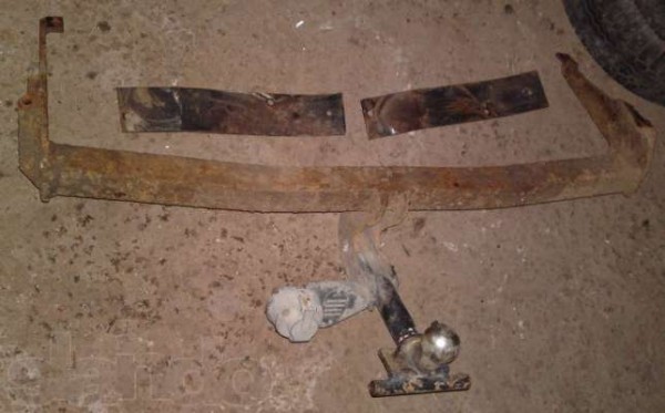

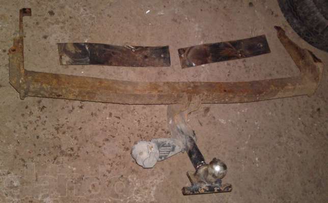

Здесь тройку распродают, на фотках фаркоп есть, дырки видно.

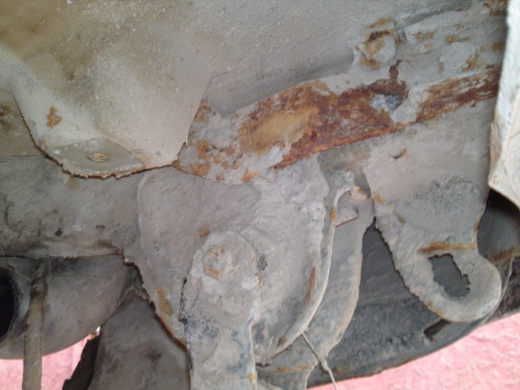

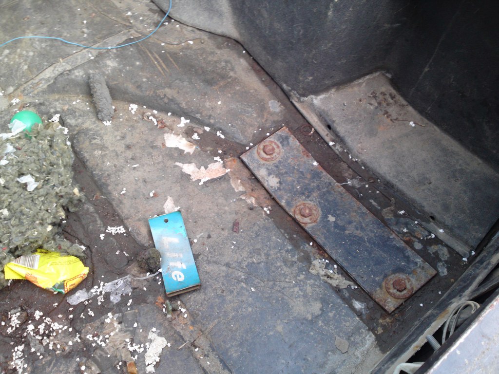

Доброго дня, фаркоп кріпиться до багажнику 2 болтами і до заднього лонжерону теж 2 болтами, буду мати змогу зроблю фото.

в багажнике еще ложаться две пластины толщиной мм 5 наверное под болты
а клонжерону крепиться к дтем же отверстиям что и бампер, насколько помню.

На фото з верху фаркоп з седану.

Повідомлення zowiezo » Вів квітня 16, 2013 11:28 am
Фото, кріплення на хетчбеку-
