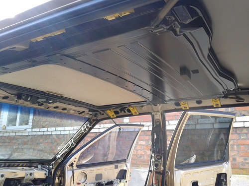

добрый всем вечер!!!в голове всё чаще посещают мысли о люке.в тройке так классно было с ним.повлияет ли такое вмешательство в крышу авто на крепость и тд и тп. и возможно ли это сделать самому.люк с эл.приводом вроде наклевывается с 760 вольво :cars:

Повідомлення Vladizlav » Сер травня 01, 2013 11:28 pm
Только люк надо ставить оригинальный, и усиливать крышу.
А то будет как у меня ... Люк протекает, крыша гнется... :sad:

ну так чего на счет жесткости то?

Re: врезка люка
Повідомлення lexa » Чет травня 02, 2013 10:18 am
А причем жесткость? или ты режешь усилители? в плоском листе - жесткости нет.

Повідомлення Orangereya » Чет травня 02, 2013 10:35 am
да как нет, Леха, как нет?!
конечно небольшая жесткость теряется, а, если Вы еще и на усилители периметром люка попадаете, то это есть очень плохо!
нужно будет усиливать 100 пудов

Re: врезка люка
Повідомлення walkmanser » Чет травня 02, 2013 10:41 am
ну вообще я так понимаю это реально сделать.ещё такой вопрос:как быть со сливом воды?на вольво у меня выл простой,стеклянный,который просто поднимался вверх и всё.а тут хочется електро,думаю что раз мутить то нормальный:-D

Re: врезка люка
Повідомлення lexa » Чет травня 02, 2013 10:44 am
Слив по периметру ( на углах) трубки
Re: врезка люка
Повідомлення lexa » Чет травня 02, 2013 10:47 am
Orangereya написав:да как нет, Леха, как нет?!
Иди в листе плоском вырежь отверстие и получишь ответ. А если на листе хоть одна впуклость-выпуклость то она и даст жесткость.
Re: врезка люка
Повідомлення walkmanser » Чет травня 02, 2013 11:48 am
спасибо за фото.завтра дома буду,с компа посмотрю!!!
