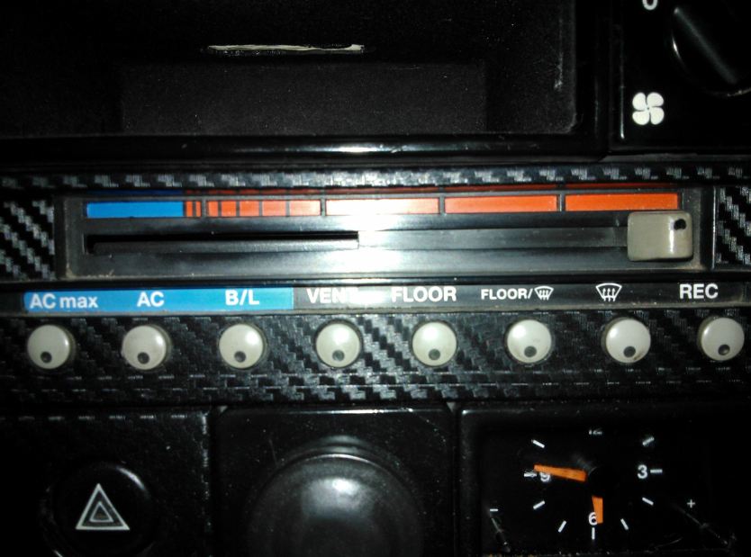

подскажите как управлять этим
Повідомлення try » Сер березня 26, 2014 10:25 pm
Гора кнопок, часть понятно, а часть темный лес. Может у кого есть распечатка как с этим управляться, что за что отвечает и при каких условия.

как включать кнопки "АСmax" "АС" "BL" "REC" "VENT"

на 480 так все такие.уже точно не помню что за что отвечает.но типа все что под синим это кондер при его наличии,рек (рецеркуляция по салону)

Так вроди бы все понятно. Первые 3 кнопки синяя зона - режимы работы кондера, что нажал, то и работает... Средняя кнопка по ходу приточка свежего воздуха, следующие 3 кнопки - верх, низ, и верх и низ... крайняя правая - рециркуляция.

Цю. у меня вопросов невозникало. все интуитивно понятно вроде как. :o
у меня такаяже панелька была. Щас климат от ЭС90 :idea:

Синее это + кондиционер.
крайняя правая это рециркуляция.
АС МАХ принудительно включает рециркуляцию в том числе.
Вент это дует одинаково со всех дырок....
еси что еще неясно спрашивай.

Если непонятно что такое флор так это дуть в ноги.

Merlin написав:Если непонятно что такое флор так это дуть в ноги.
а рядом разделение потока - ноги - стекло... Если честно не понимаю сути вопроса. Включил вентилятор на полную мощность и смотри куда идет поток воздуха...

не понятно - "BL" и не понятно - "REC" При включении "VENT" дует со всех дырок одинаково но потеют стекла, хотя очень жарко. Вот и хочу узнать когда что и для чего включать. "REC" - это забор воздуха с салона? "BL" - вообще не понял как расшифровать, а английский я знаю и остальные надписи и символы не вызывают сомнения.
