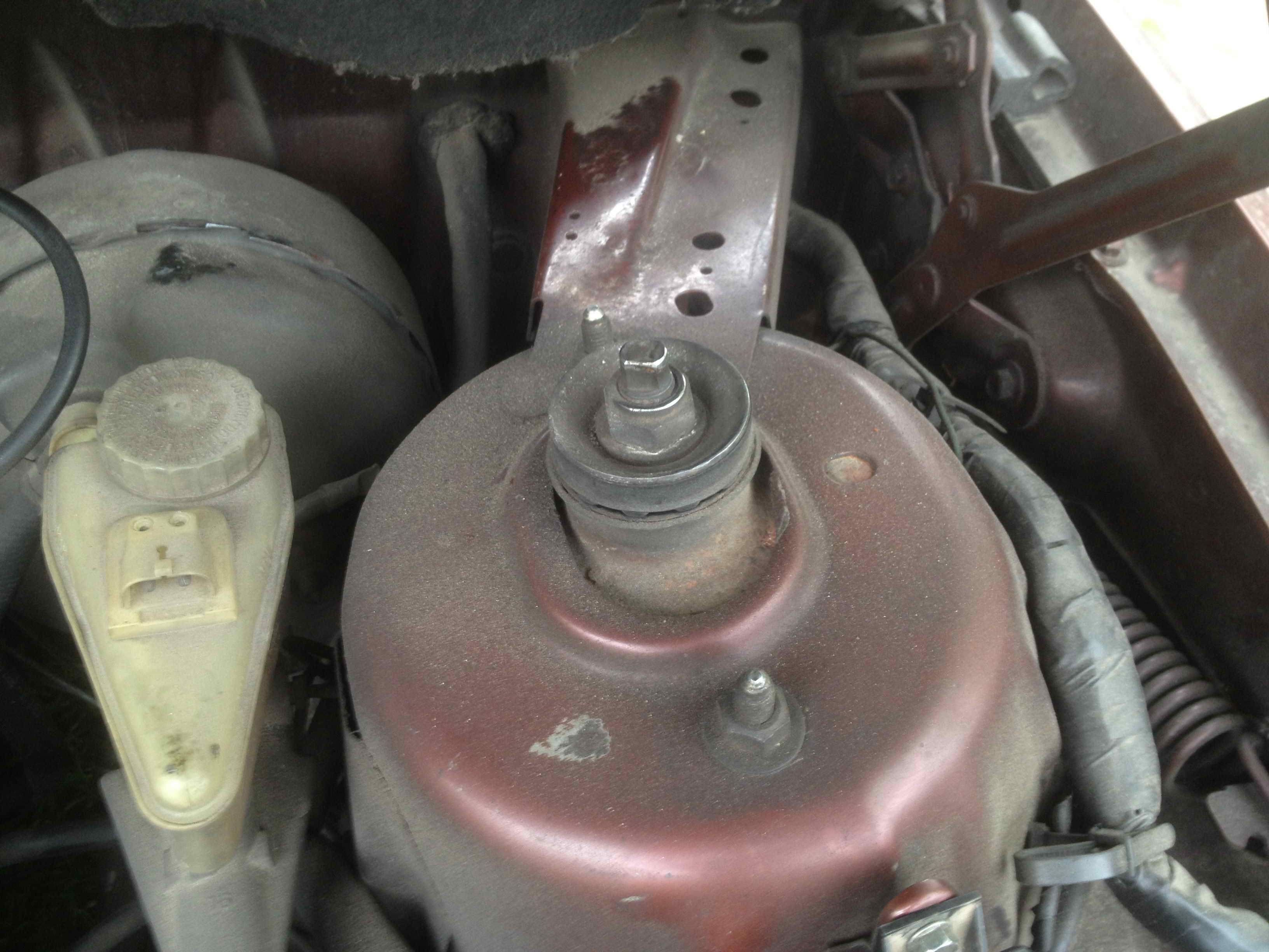

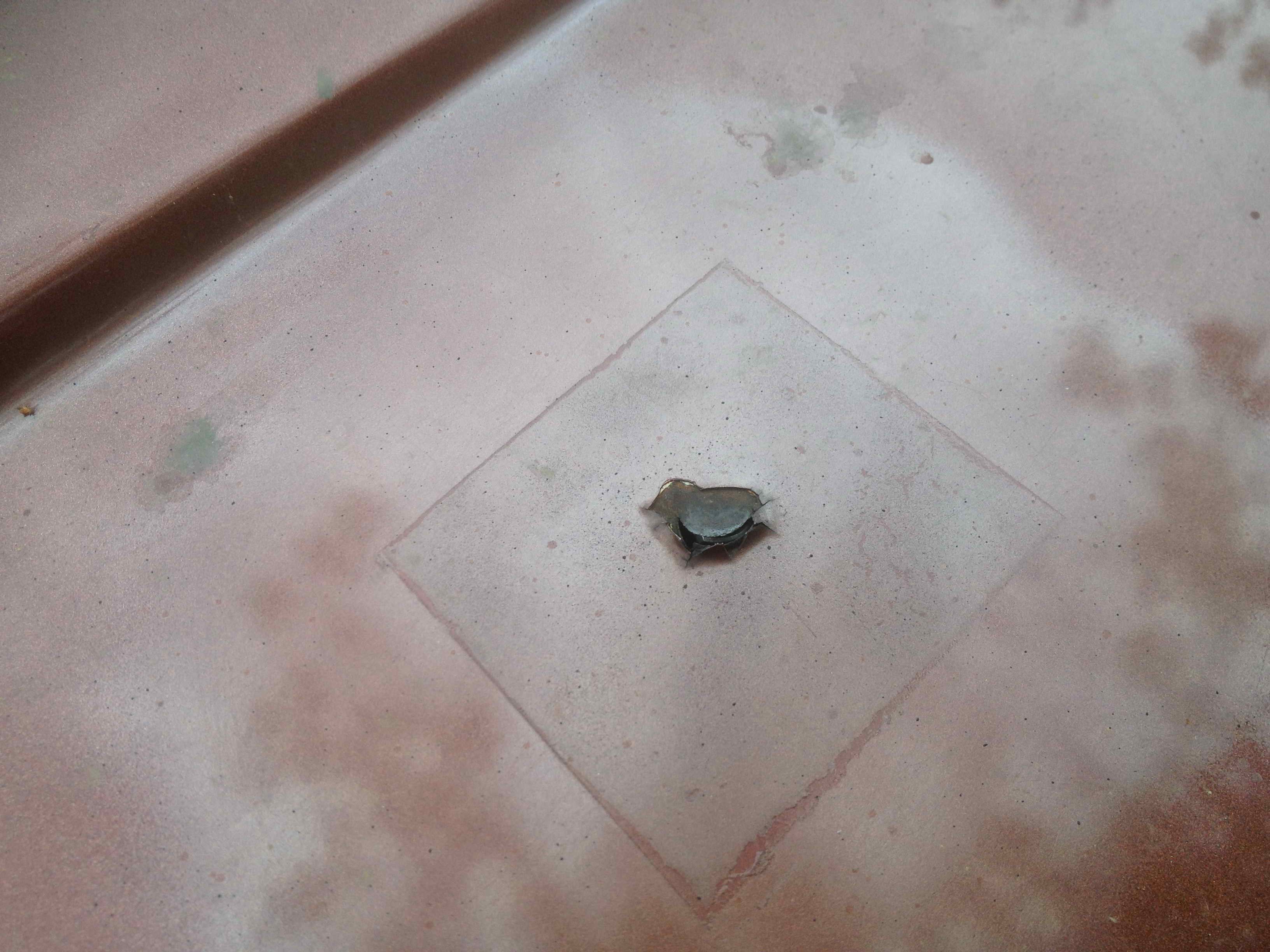

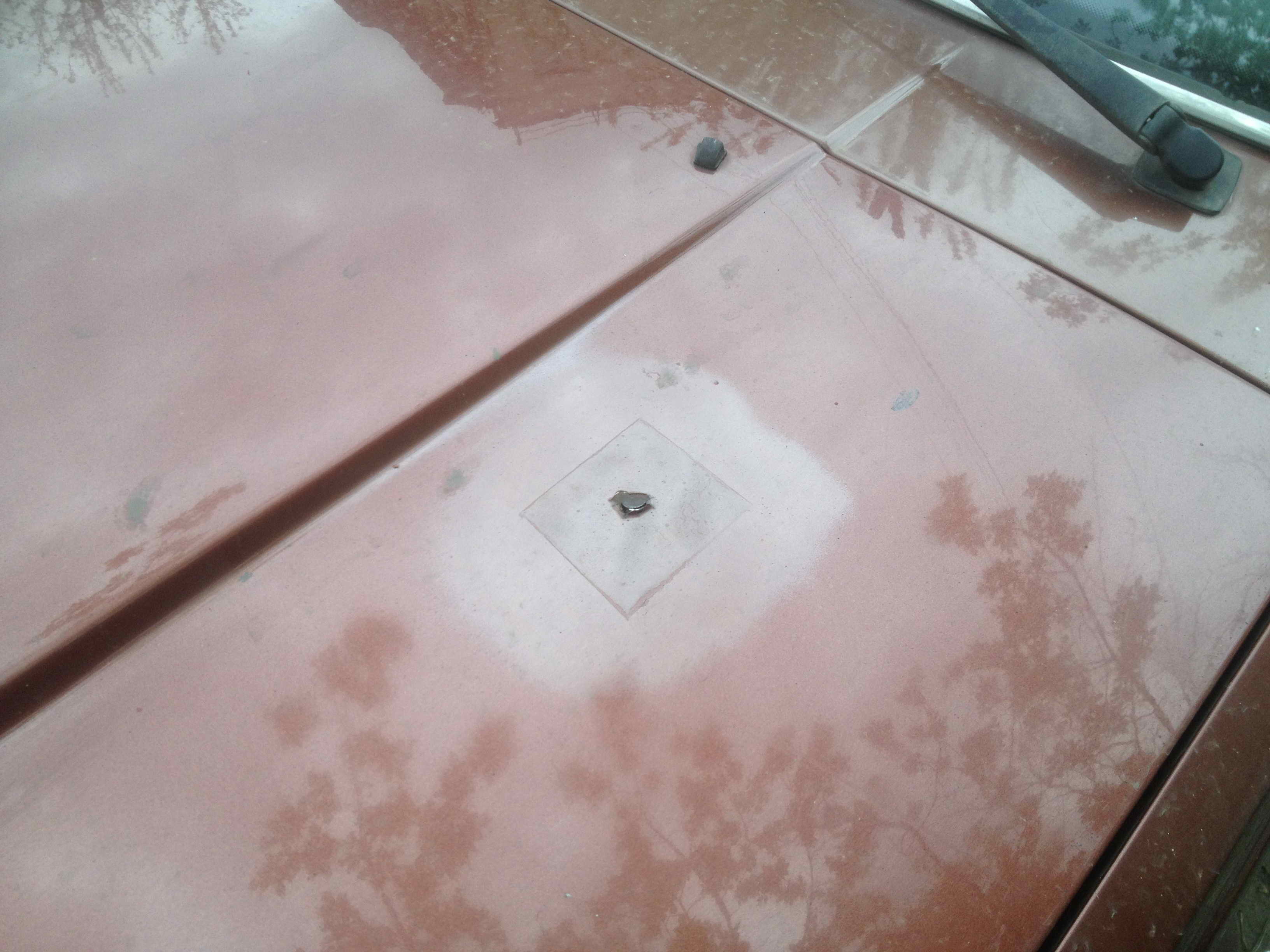

Добрый день!
Еще до покупки левая стойка вылезла через крышку капота. Сейчас начинает правая выпирать. Вот задумываюсь исправить это, но понимаю, что просто поварить капот или поставить новый не поможет. Стойка вылезет повторно. Как с этим бороться? Может стойки поставлены не те? Или болгаркой спилить 10-15 мм стойки, чтоб можо было при необходимости (демонтаже) ухватиться ключом?
В общем, кто может помочь советом, буду рад
Спасибо

Нужно поставить родные опоры амортов.

А эти с 940 чтоль?
Как отличить 7-ные?
Или с любой семерки ставить и точно подойдет?

vitalik k написав:Нужно поставить родные опоры амортов.
Установите то что Вам советуют, и будет Вам счастье. просто поставленные детали не соответствуют модели вашего авто.

У вас старый вариант опор амортизаторов. Проблема именно в них... их не меняли наверное с завода. А достать их проблема. Я последнюю пару продал прошлым летом.

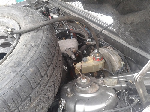

Мне задали вопрос, почему опоры стоек стоят задом наперед???? :o :o :o
правда?

Re: Что со стойками делать? Вылезли через капот (760)
Повідомлення vitalik k » Сер квітня 23, 2014 6:14 pm
правда?
Истинная.
Повідомлень: 1353
Повідомлення lexa » Сер квітня 23, 2014 8:54 pm
Victor99 написав:забавно ты колесо качаешь :-D
:-D
vitalik k написав:
правда?
Истинная.
Та да уже просвет :oops: :oops: :oops: или...буду переставлять. Хотя летал до этого нормально. Угол кастера поменяем
