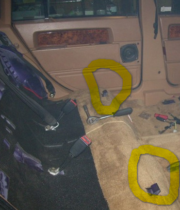

Нащупуєте під диваном два фіксатора див. фото. (взяв без дозволу у Слави). Знімаєте з них диван. А далі все видно. Знімаєте підлокітник спинки (чи дитяче крісло), а потім й саму спинку. Думаю розберетесь. Сам все знімав. Проблем не виникало.

Дякую!Я эти фиксаторы находил:я и нажимал,оттягивал,пристукивал,но чето оно не снимается!

nemec написав:Дякую!Я эти фиксаторы находил:я и нажимал,оттягивал,пристукивал,но чето оно не снимается!
За фиксаторы цепляется каркас сидушки, его и нужно скинуть с фиксаторов, а дальше дело в шляпе. давить или нажимать на фиксаторы, конечно, ничего и не даст.

на сколько я помню прижимать нужно сидушку в местах этих защёлок вниз и к багажнику одновременно,сначала одну сторону,а потом другую

Все,снял!да нажимать и тянуть к багажнику.а лучше нагнуться и разглядеть эти фиксаторы,у меня один был чуть подогнут!их видно при помощи фонарика!
