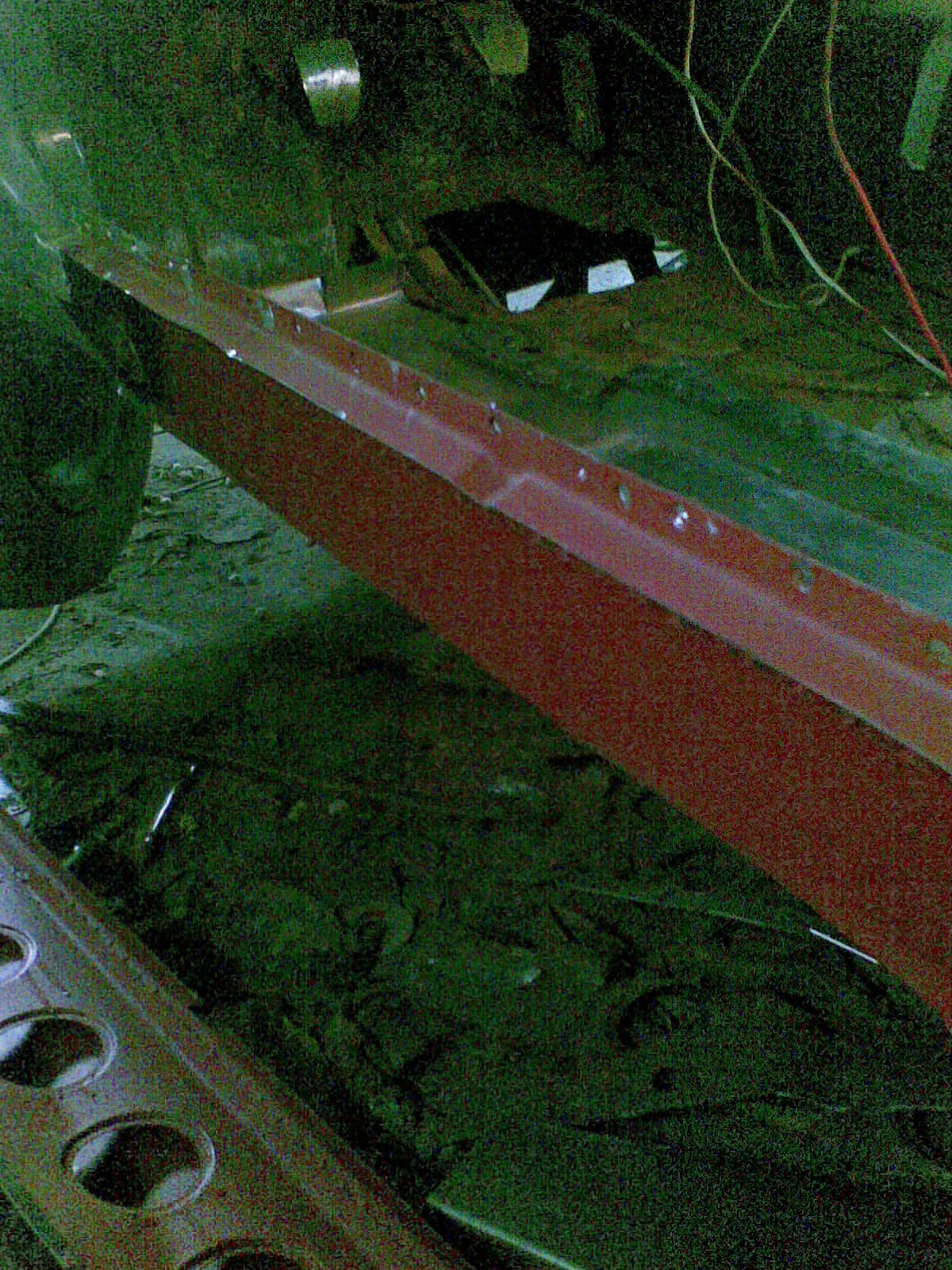

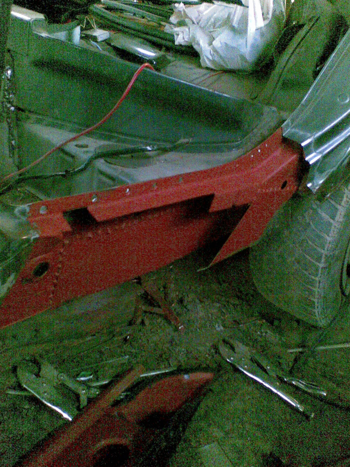

У меня проблема с порогами,днище коекак получилось подломпичить,а пороги никак неполучаются!Хто посоветует.

Походу их мне надо менять,вирезат.Прогнили,питался подварить неполучается,надо менять :viking:

Повідомлення Евгений » Суб листопада 21, 2009 3:36 pm
Самому можно, если полуавтомат в руках держал, там с усилителями может быть проблема, я нивовские тулил, но их доваривать надо

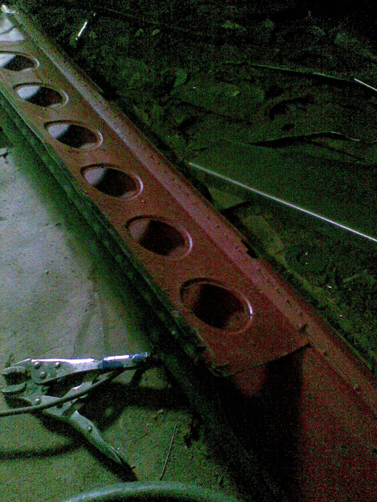

Повідомлення Евгений » Суб листопада 21, 2009 6:01 pm
не пороги, а усилители- это те что на фото с отверстиями

Повідомлення Евгений » Нед листопада 22, 2009 12:14 am
самому относительно напряжно, просто порогги довольно специфически уходят под задний сапожок (который пришлось делать самому) и этим самым создают жесткость кузову, можно изготовить прямые пороги и укрепить кузов по своему, но это лишний вес и не завод :?

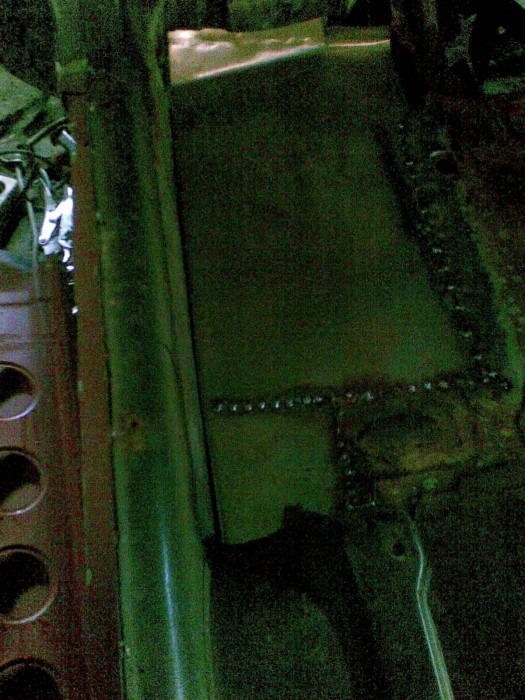

Повідомлення carvet » П'ят грудня 18, 2009 12:12 pm
Евгений написав:Самому можно, если полуавтомат в руках держал, там с усилителями может быть проблема, я нивовские тулил, но их доваривать надо
Привет!Вопросик такой,ти когда варил у себя чем ти покривал метал после роботи,ну там мастикой потом и.тд.посоветуй как и чем лучше.Ато я уже подготовил днищивую снутри. Зарание блогодарен!

Повідомлення Евгений » П'ят грудня 18, 2009 8:55 pm
Голый метал и швы сначала грунтом, желательно Боди (но им только внутри!) Затем швы герметиком, а потом как душа пожелает: внутри можно велкором замазать потом вибру постелить, а монжно и Битгум исспользовать, он и шумопоглащающие свойства имеет, им же и днище обработать можно, полости продуть Мовилем надо, и как будешь красить ни в коем случае не используй гравитекс (мафынка дольше проживет)

Повідомлення carvet » Нед грудня 27, 2009 4:52 pm
Наднях погрунтовал пол,грунт коробельний думаю долго прослужит,мастика автомобильная,хватило одной банки на весь пол 3литр.думаю еще одним слоем.Потом купил (клеется наверх мастики)типа шумки.Думаю будет нормально как положенно!
