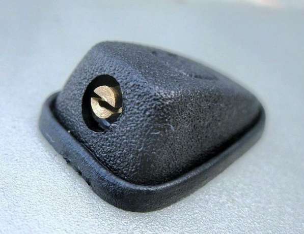

да, тема старая, когда-то не пожалел аж 70 грн за штуку, купил с какой-то новой модели Вольво. нихрена не подошли, одну убил, вторую подарил кому-то.
на OLX узрел такие. говорят, что вертикальная регулировка есть. кто-нибудь ставил на 740ю?
если нет, может кто-то поробует, они 25 грн за шт. стоят. мне-то за ними ради интереса через линию фронта ползти не камильфо 8-)

Стоят такого же типа. Если качество изготовления форсунок хорошее, то и туман будет на лобовом хороший. У меня стоят дешевые, качество хлам. Если насос еще уставший, то получается не туман а тонкие струйки.

Нормальные форсунки, и регулируются по высоте, правда у меня моторчик омывателя шестереночный, там давление приличное.

Стояли на 760 точно такие как на фото, барал тут https://detali.zp.ua/catalog/89928-zhik ... a_veernyj/
нормальная тема, брал 4 шт одна бракованная была. Вот видео как брызгают с насосом от 2110(родной нихрена не давит, на родной веерные ставить не рекомендую пшикать слабо будет.) https://detali.zp.ua/catalog/54982-naso ... 2__AURORA/ Вот этот насос становится в родное место без переделок давит офигенно.
Вот видео, снимал сам: https://www.youtube.com/watch?v=X-rTKPmAftU

П.С. на видео они работают на родном моторчике омывайки.

Таки да, скажу ещё он давит лучше чем на большинстве иномарок и ланос и лачетти там-же. У меня он стоял без клапана, из бачка закачивал за 1 секунду. Плюс клапан убрал потому-что он мало пропускает и напор слабее из-за него.

У меня такие на тройке стоят второй год с родным насосом. Работают без нареканий.

С родным насосом тоже работает пока стоишь на месте, а если на 60км++ то до стекла не долетает.

Их можно регулировать как и форсунки с шариком,классные!за такую цену.

Такие же на родном максимум 40 км омывается а потом стекло моют
