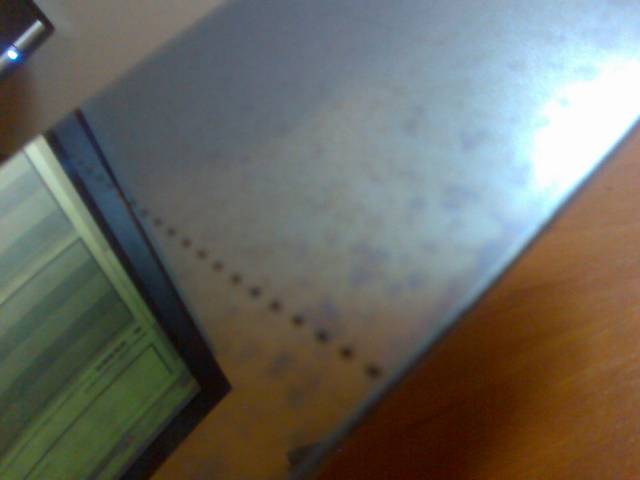

Повідомлення виталий » Суб грудня 05, 2009 8:31 pm
Проблема с боковыми зеркалами они как будто грязные! HELP!!!!!

Повідомлення Евгений » Суб грудня 05, 2009 8:47 pm
Скорее всего напыление умирает, надо их менять :?

Повідомлення Blood_Omen » Нед грудня 06, 2009 1:44 am
Ну только менять, т.к. это отслаивается зеркалка от стекла ...

Повідомлення Legion » Пон лютого 14, 2011 5:09 pm
Dimon написав:А как их снимать расскажите поподробнее а то сломать боюсь.940. Подогрев не работает а как проверить в чем дело не знаю може по ходу цепи где то прозвонить можно.
Я тут описал процедуру на примере 740-й серии с фото(нужна регистрация): http://avtozerkala.com.ua/forum/index.p ... =0&start=0
Заводом-изготовителем на данный автомобиль 1986 г.в. было установлено зеркало с наружным отражающим слоем, который со временем ужасно исцарапался (ФОТО5)
Для дого, чтобы демонтировать зеркальный элемент с данного автомобиля, необходимо выполнить следующее:
1. Сложите корпус зеркала вперёд (против движения);
2. Снизу корпуса зеркала есть специальное технологическое отверстие серез которое видно оребрение фиксирующей поворотной пластины рамки зеркального элемента (пластина из светлой пластмассы). В отверстие необходимо вставить плоскую отвёртку (ФОТО1);
3. Повернуть фиксирующую поворотную пластину отвёрткой против часовой стрелки до упора (ФОТО1);
4. Аккуратно снять зеркальный элемент с рамкой потянув его на себя(ФОТО2, 3, 4);
5. С помощью монтажного фена прогреваем зеркальный элемент и отклеиваем его от рамки. По примеру инструкции к автомобилю ланос (только в данном случае зеркальный элемент приклеен сильнее): http://avtozerkala.com.ua/forum/index.php?showtopic=5
