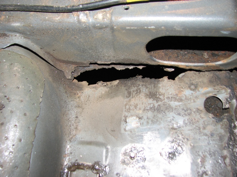

от чего такое могло случится????
это водительская сторона!

Может варенная?
Re: Гниль!!!
Повідомлення volvo244DLs » П'ят грудня 25, 2009 9:10 pm
Влага+ плохой хозяин.

Теперь нужно только вырезать и приварить новый металл. Потом обработать и лет на 15 забыть :buba:

Всё как обычно.Надо снять все ковры и посмотреть днище с салона. если решил заняться всерьёз, то бери очень тонкую и острую отвёртку и методом сильного тыка ищи гнилые места. Потом в багажнике за задними колёсами в карманах. :buba:

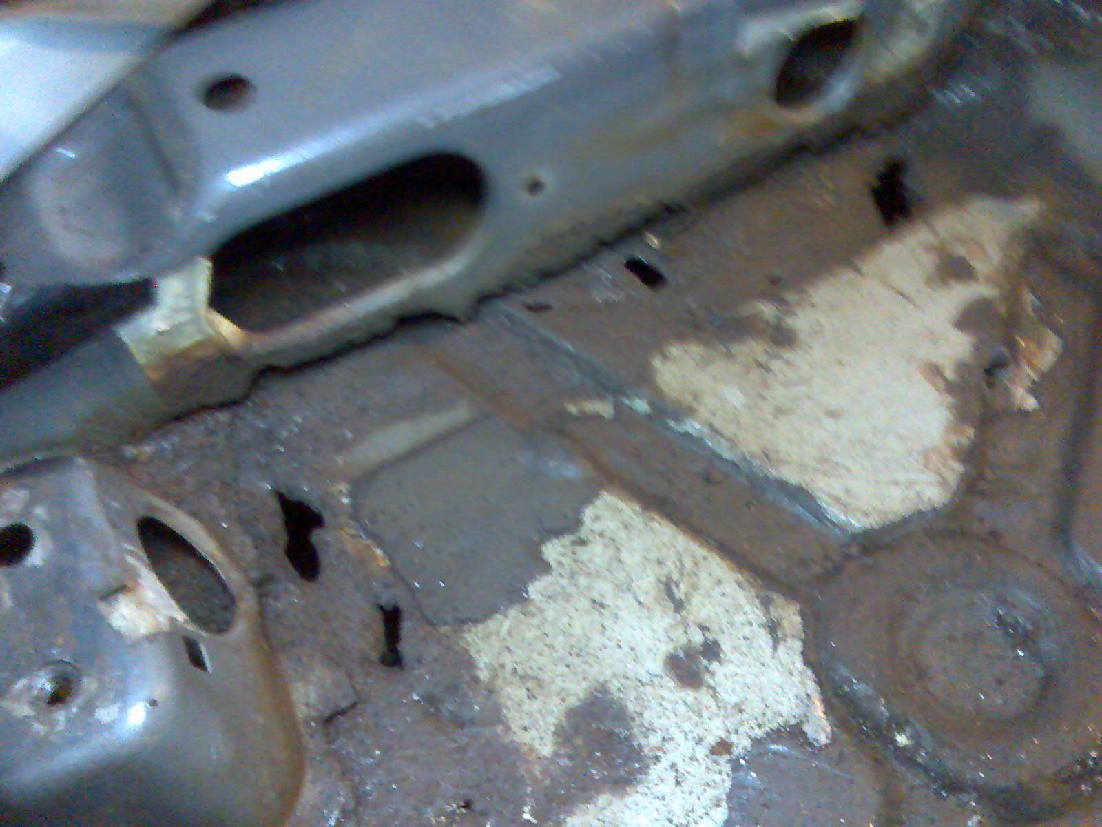

)))) да а я занялся ген уборкой в салоне и нашол дірочку под креслом, решил разобрать и посмотреть, разобрал и поковірял

Печально, но ничего не поделаешь - поварка ... Это болячка всех авто в которых весь мокрый сезон в ногах под ковриками каша. Просто коврик затрудняет испарение влаги и ускоряет процесс. Если б только впереди, то мог и кран печки течь круглый год.
