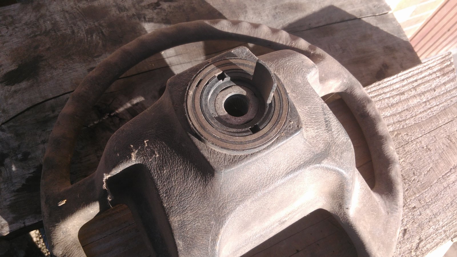

Повідомлення Vladizlav » Сер квітня 05, 2017 9:26 pm
Если снять обшивку руля -- будет заметна контактная пластина и щетка.

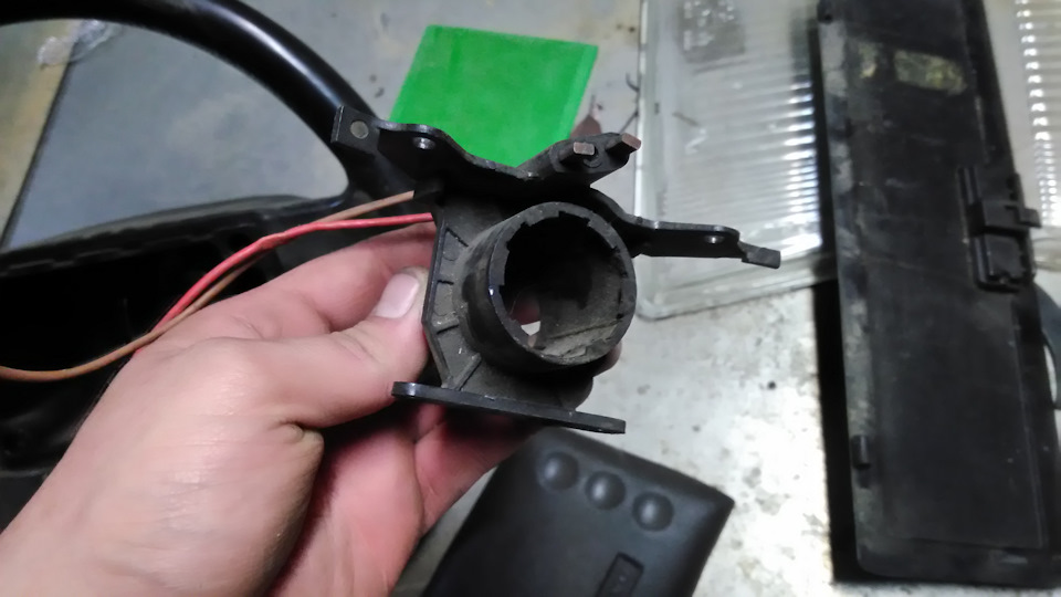

Повідомлення solohino » Нед квітня 09, 2017 3:26 pm
Сними полностью рулевое колесо с оси,под ним на рулевой колонке должна стоять черная пластина с двумя латунными дорожками,как раз она и идет с проводами,у тебя она присутствует?А в руле, с обратной стороны, стоят "щетки"которые и контактируют собственно с этими дорожками.Одна щетка идет по одной дорожке,а другая по другой ,кнопка сигнала замыкает между собой ч/з щетки эти две контактные дорожки между собой.Фото контактной пластины могу скинуть на вайбер,случайно завалялась.

Повідомлення solohino » Вів квітня 11, 2017 8:44 pm
Вот на фото этот диск с контактными дорожками видно,у Вас есть?Если нет,могу подарить,валяется...

Повідомлення solohino » Сер квітня 12, 2017 7:03 pm
Вы бы выложили фото рулевой колонки и самого руля с обратной стороны,как Влад сделал,тогда бы ясно всем стало,что у Вас не так...
Re: Руль и кнопка сигнала.
Повідомлення Natali12 » Чет квітня 13, 2017 8:43 pm
C рулем разобрался. Теперь бы фотку самих щеток, что к рулю подходят. Фотку сделать не могу, потому как нет времени разбирать. Но на рулевой колонке есть что то похожее на какой то разъем. Провода туда естественно не идут. Потому что уходят на самопальную кнопку на панели.
