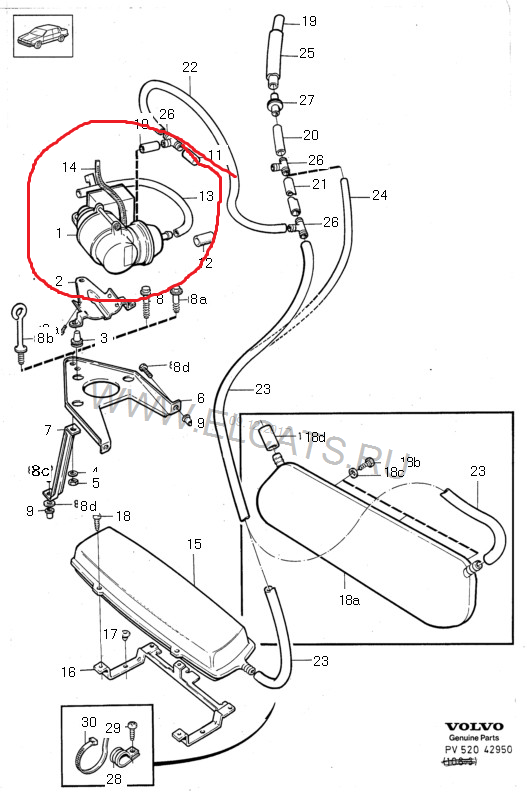

Re: Распиновка вакуумных трубок климата 740.
Повідомлення zavgar666 » П'ят грудня 08, 2017 7:51 pm
Куда надо подключить на програматоре вакуум? Где стоит вакуумный ресивер? Там входная трубка пущена через электроклапан а потом отрезана или отключена от програматора. Фото пока нереально, надо снимать бардачёк. У меня изначально двигатель был турбо, значит где-то стоял вакуумный электронасос. Его пока не нашел.

Повідомлення leo_run » Суб грудня 09, 2017 12:32 am
Во впускной коллектор оно подключалось
В личку посмотри там письмо
Повідомлення zavgar666 » Суб грудня 09, 2017 11:21 am
На бензиновых турбо с ет двигателем на мотронике ставится такая приблуда. Там при работающей турбине во впускном коллекторе давление повышенное, и вакуума не будет.

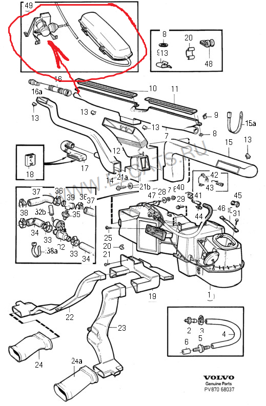

Повідомлення Maximayzov » Чет червня 07, 2018 8:24 pm
На вакуумных клапанах отопителя должна быть наклейка с цветами подключаемых трубок.
Зелёная с желтой полосой подвод вакуума от мотора.
Проверь есть ли на ней вакуум.
