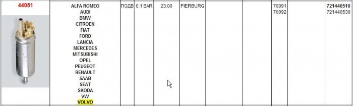

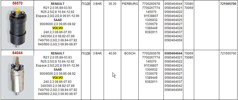

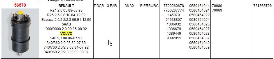

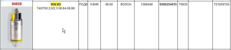

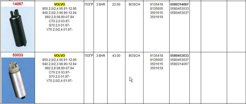

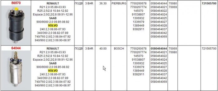

Повідомлення kolski » Пон жовтня 04, 2010 4:51 am
sergey333 написав:от Волги насос должен подойти
у себя тут нашел некоторую табличку, может поможет
