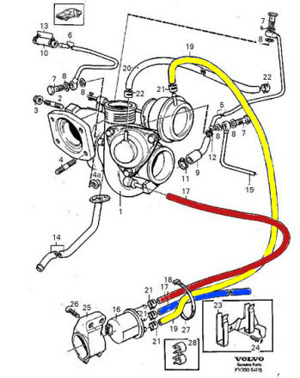

Повідомлення booster » Нед квітня 14, 2013 10:40 am
по идее вот так

Re: Схема подключения вакуумных трубок для турбо
Повідомлення ivan@m » Нед квітня 14, 2013 10:41 am
lexa написав:Ваня пьет
ВАня сам нихера нешарит))) а еще и + пьянствует))) и тем более на 850 турбо трубки не так как на атмосфере, и не так как на 70 турбо
ему нада те что по релюшкам спереди. нектурбине

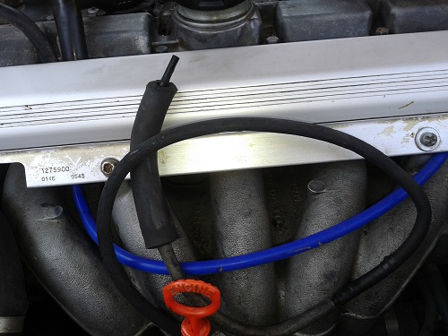

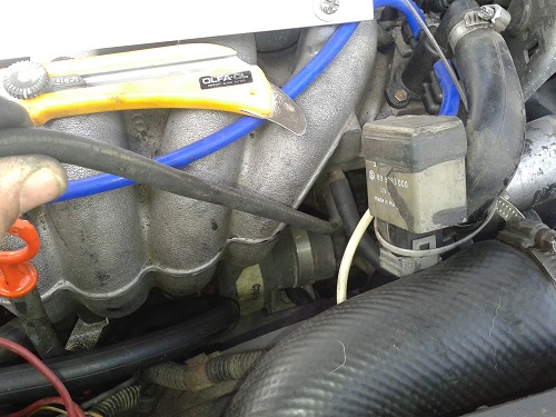

Повідомлення lexa » Нед квітня 14, 2013 6:58 pm
Разобрал левую часть моторного, все вымыл - туда явно не куда его подключить.
Как и раньше думал - шланг должен идти возле правого лонжерона, осталось узнать куда????

Повідомлення lexa » Сер квітня 17, 2013 7:31 pm
!"№"%;"№%:?%* это те кто лазил там. Ну как бы нашел дырдочку - откуда трубочка. Трубочка номер 20. Клапан сброса. Только стоит он плохо - сапуном в низ. Нужна яма.
