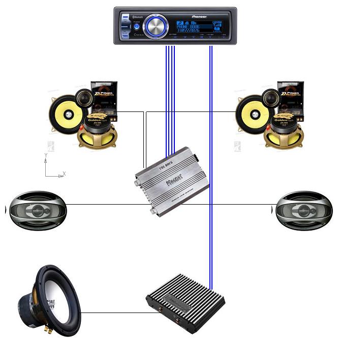

у меня в машине стои 2 уся(4х канальный на динамики, и 2х канальный на саб).
когда включены все каналы(тюльпаны), слишен какойто фон на всех колонках(не от генератора, все время одинаковый и ровный уровень шума).а если отключить одну пару тюльпанов, то в оставшихся колонках этот шум пропадает!!!и не имеет разници какую пару тюльпанов отключить!!!
фонит только когда включены все каналы!!!!и только при включенном двигателе!!!
голова пионер, и на усилках стоит конденсатор!!
поначалу думал что сгорел предохранитель на линейки в мафане, разобрал- а там все цело!!!
кто знает куда еще нужно посмотреть для избавления от проблемы??

Re: фон в динамиках
Повідомлення ARTYHA » Чет травня 12, 2011 11:11 pm
нормально показывает! мне все таки кажется, что где-то с усилком проблема! при отключении какого усилка пропадает фон?
и еще вопрос! как они у тебя подключены? в магнитоле ведь только 4 выхода может быть, 2 фронт и 2 тыл, а саб ты откуда подключил?
