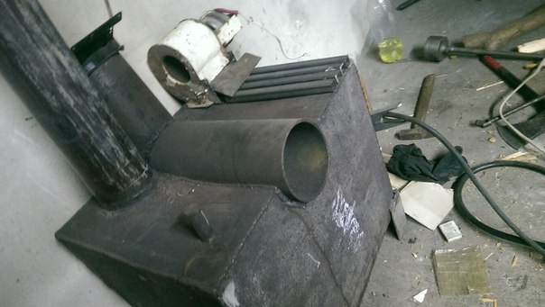

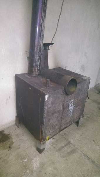

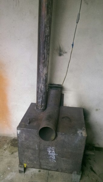

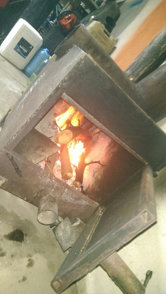

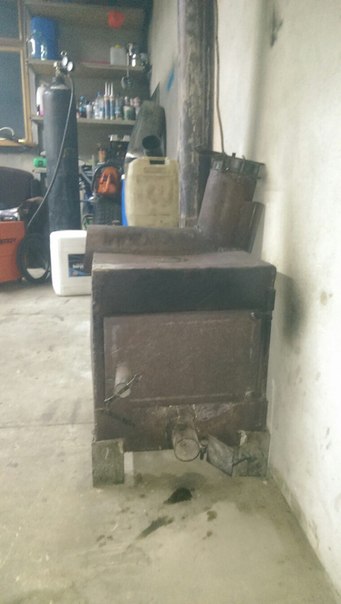

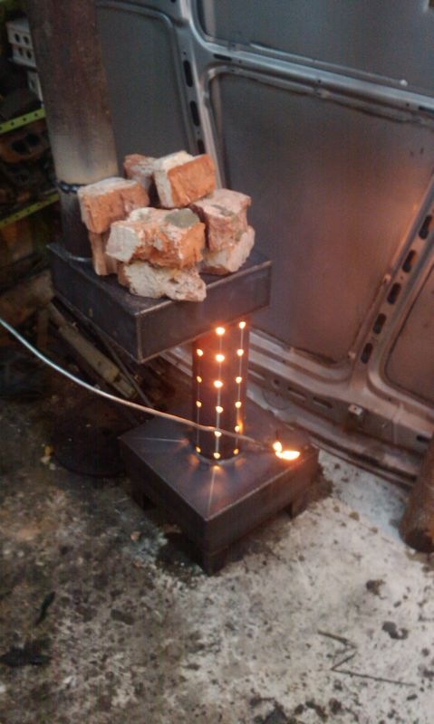

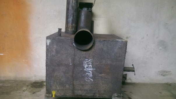

в общем есть вот такой девайс БУРЖУЙКА
наверно каждый нормальный мужик любит посещать гараж. вот летом тепло а зимой надо греться :-P
вот и мы с Другом заврили в такой девайс! + получилась офигенная ветродуйка, уже была испытана зимой ;) на улице -20 в гороже +30
работает на дровах, отроботке и все что можно спалить.
фото прилагаться!
А также у кого есть идеи или соображения как можно сварить круче!!! предлагайте и делитесь своими ИДЕЯМИ
Также кого за интересует можем сварить под заказ, или могу продать девайс цена: договорная
097пять7четыри91восемь2
Sergey 850))
Повідомлень: 999

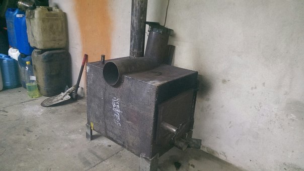

Вещь исключительно полезная, но...
- она подходит только для больших гаражей
- нельзя сорваться и уехать и оставить горящую печку.
Я себе в гараже поставил печку с Запорожза, переделанную на соляру, она конечно курит в стороне, но греет неплохо.

Bobrik написав:- нельзя сорваться и уехать и оставить горящую печку.
на счет пожароопасности проверена безопасноя! та как она герметично закрываеться

Повідомлення booster » П'ят листопада 14, 2014 2:54 pm
Змеевик в печку, снаружи радиатор от машины с пропеллером, и на верочку еще активную циркуляцию сделать...
+ кпд по теплоотдаче будет больше.
+ удлиннив шланги можно перемещать, поворачивать.
- конструкция сложнее показанной на фото.

Повідомлення Ice_BEAR_Bo » П'ят листопада 14, 2014 3:07 pm
+ отработку в систему вместо воды ;)

Повідомлення Sergey 850)) » П'ят листопада 14, 2014 3:15 pm
booster написав:Змеевик в печку, снаружи радиатор от машины с пропеллером, и на верочку еще активную циркуляцию сделать...
по поводу направления потока воздуха, куда угодна! так это легко ;) на трубу одеваться гофра та котороя на вытяжку и тяниться куда душе угодно, то ты в яме сидишь то ты ......

Организуйте к этой Идее принцып пиролезного горения. Не будет сажы и расход дров меньше.

Печки на отработке вещь хорошая в смысле экономичности, Но чистить как саму печку, так и дымоход надо очень часто. Дымоход -- желательно сразу вертикально, иначе сажа может перекрыть тягу. А нет тяги -- есть угарный газ. Надо быть осторожным.
А пиролизные котлы больше по размеру из-за использования двух камер. Плюс принудительная подача воздуха для горения.
Чем проще -- тем лучше. Во всяком случае -- для гаража или мастерской. А топливо -- бутылки, старые рамы, опилки, ящики ...

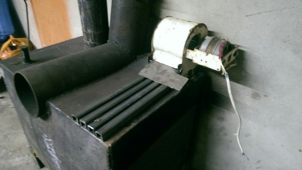

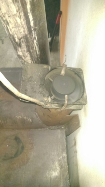

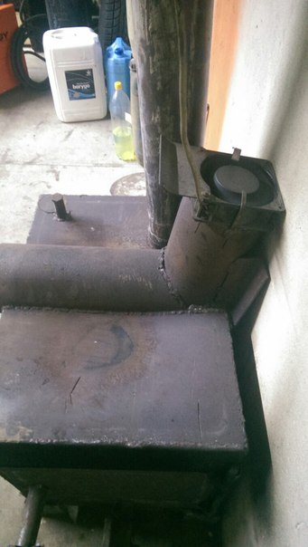

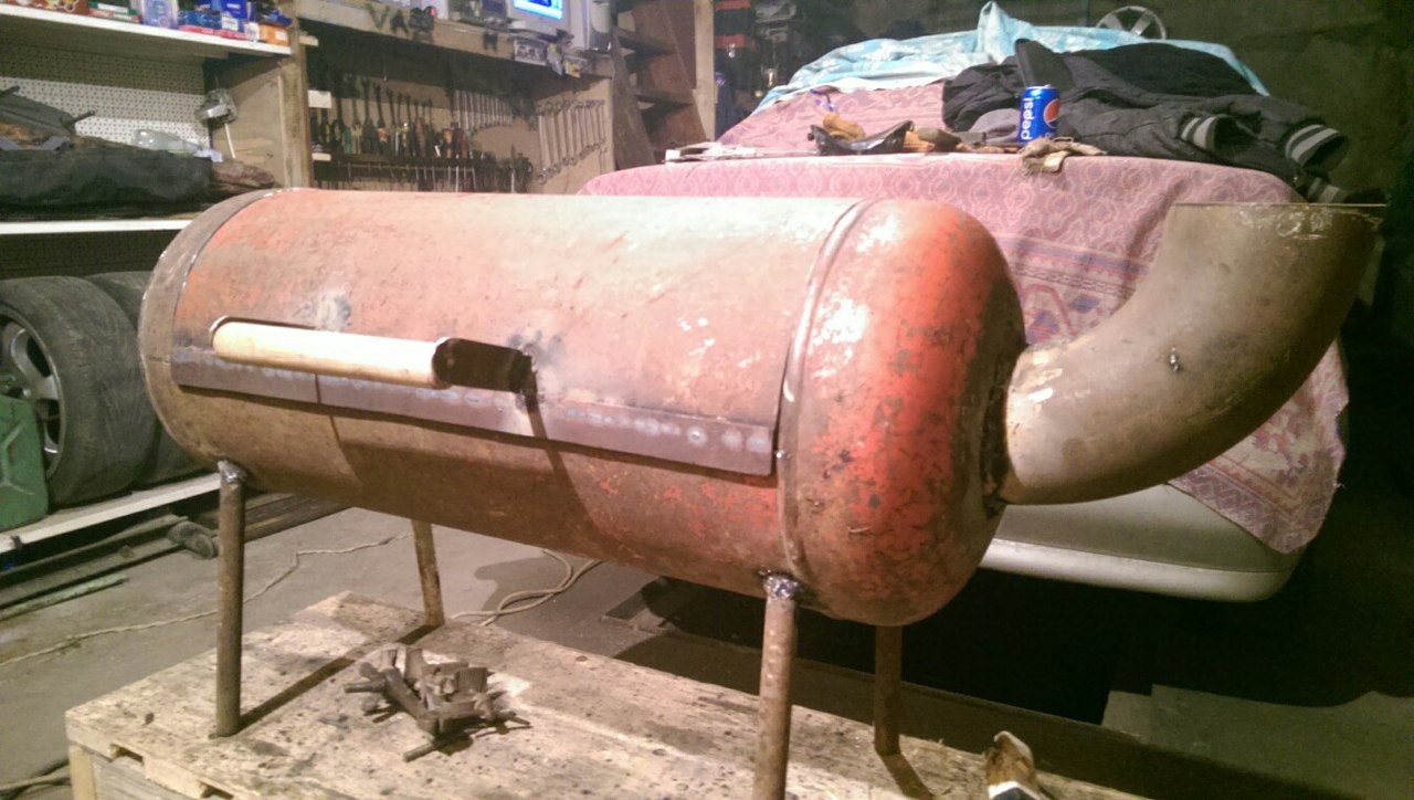

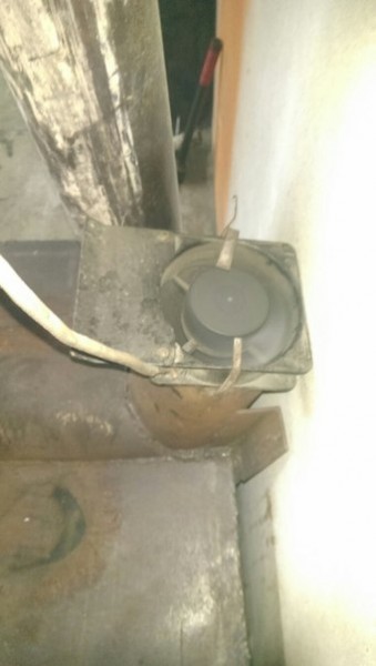

Повідомлення Sergey 850)) » Пон листопада 17, 2014 3:18 pm

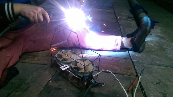

Продолжаем, была увеличена КПД с помощью найденной "приблуды"
также скора будет новый ДЕВАЙС!
приблуда
приблуда
бокс + друзья

Повідомлення MOOSE » Суб грудня 20, 2014 1:54 am
у меня знакомый такого плана печку варил.
Греет как вулкан ;)
Re: может кому то пригодиться Идея!
Повідомлення Vladizlav » Суб грудня 20, 2014 12:03 pm
Печка на отработке, самая простая. Греет действительно очень хорошо.
Из минусов -- если запалил, то должна выгореть полностью. Не затушиш.

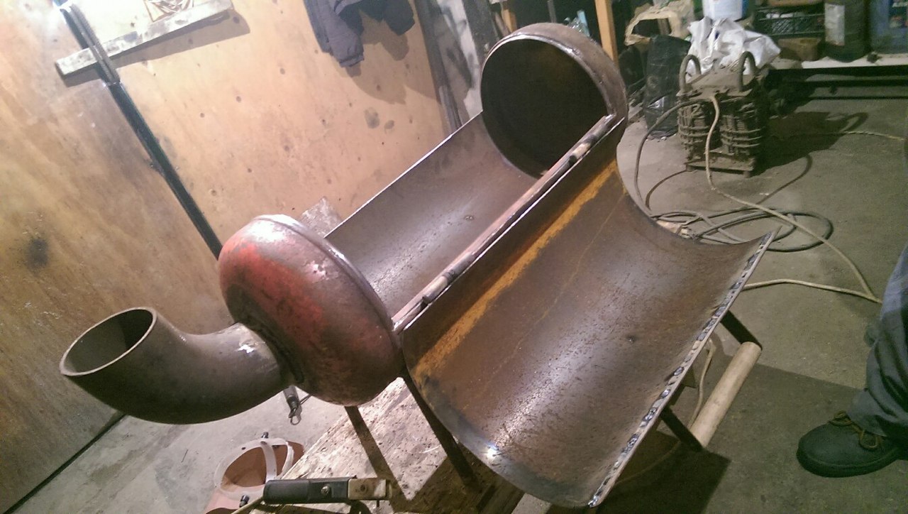

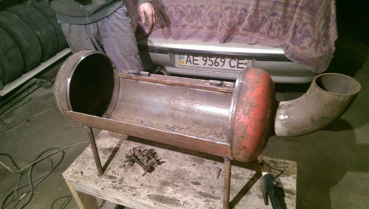

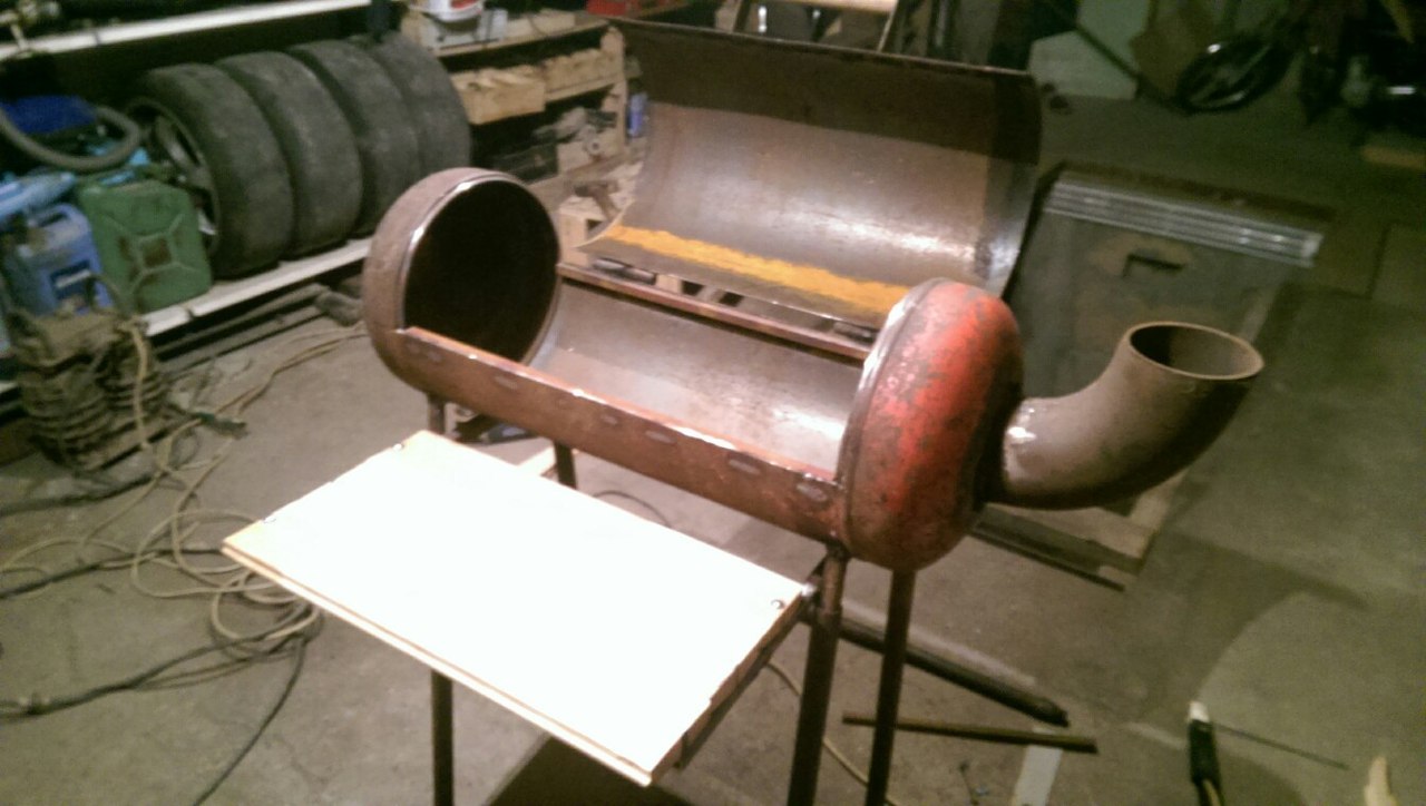

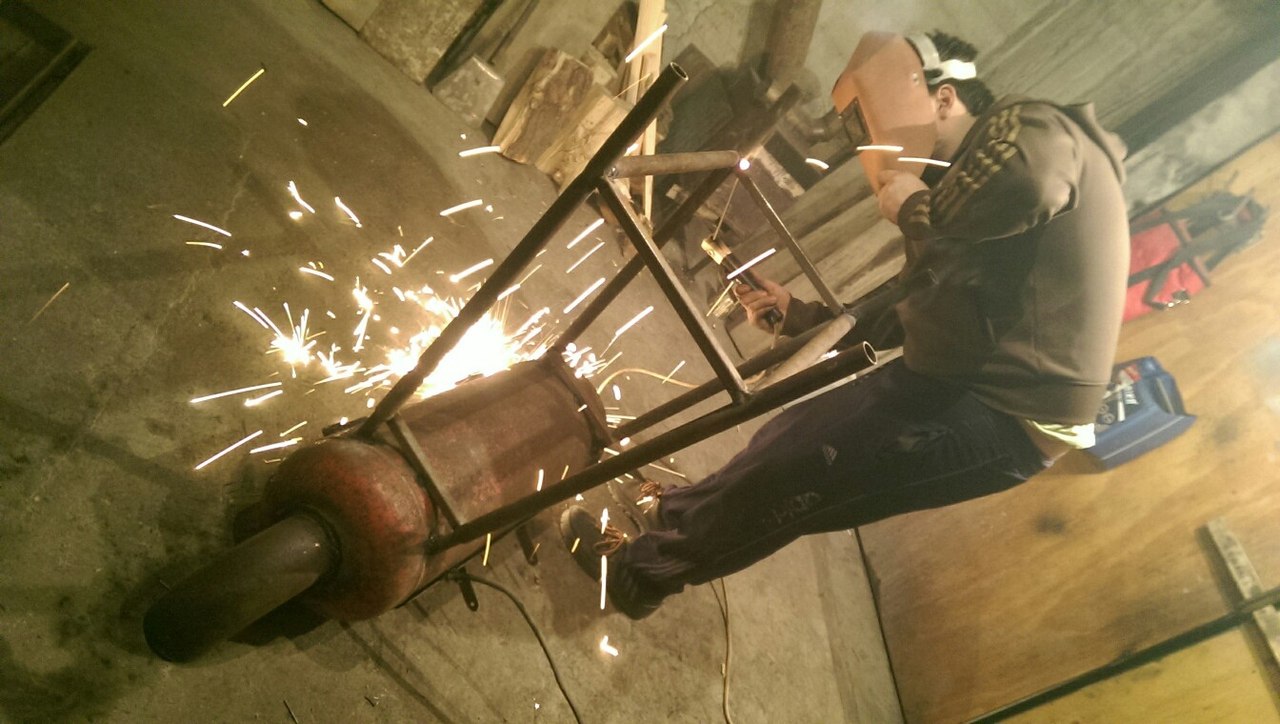

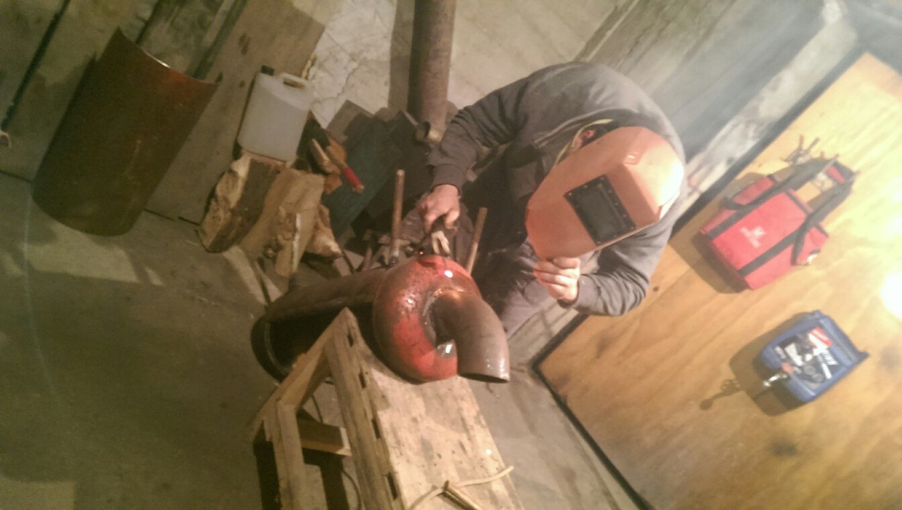

Повідомлення Sergey 850)) » Пон січня 26, 2015 11:22 am

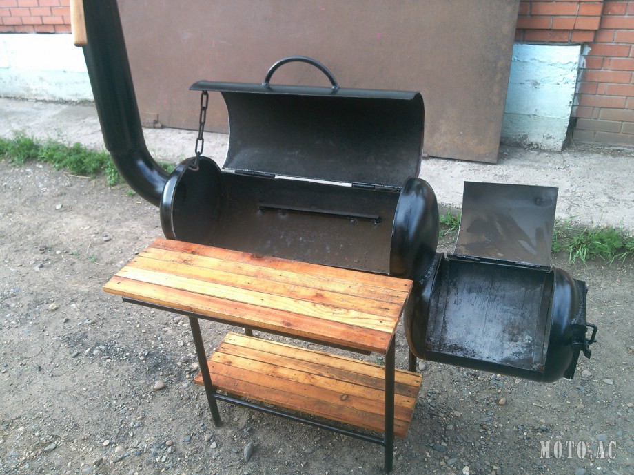

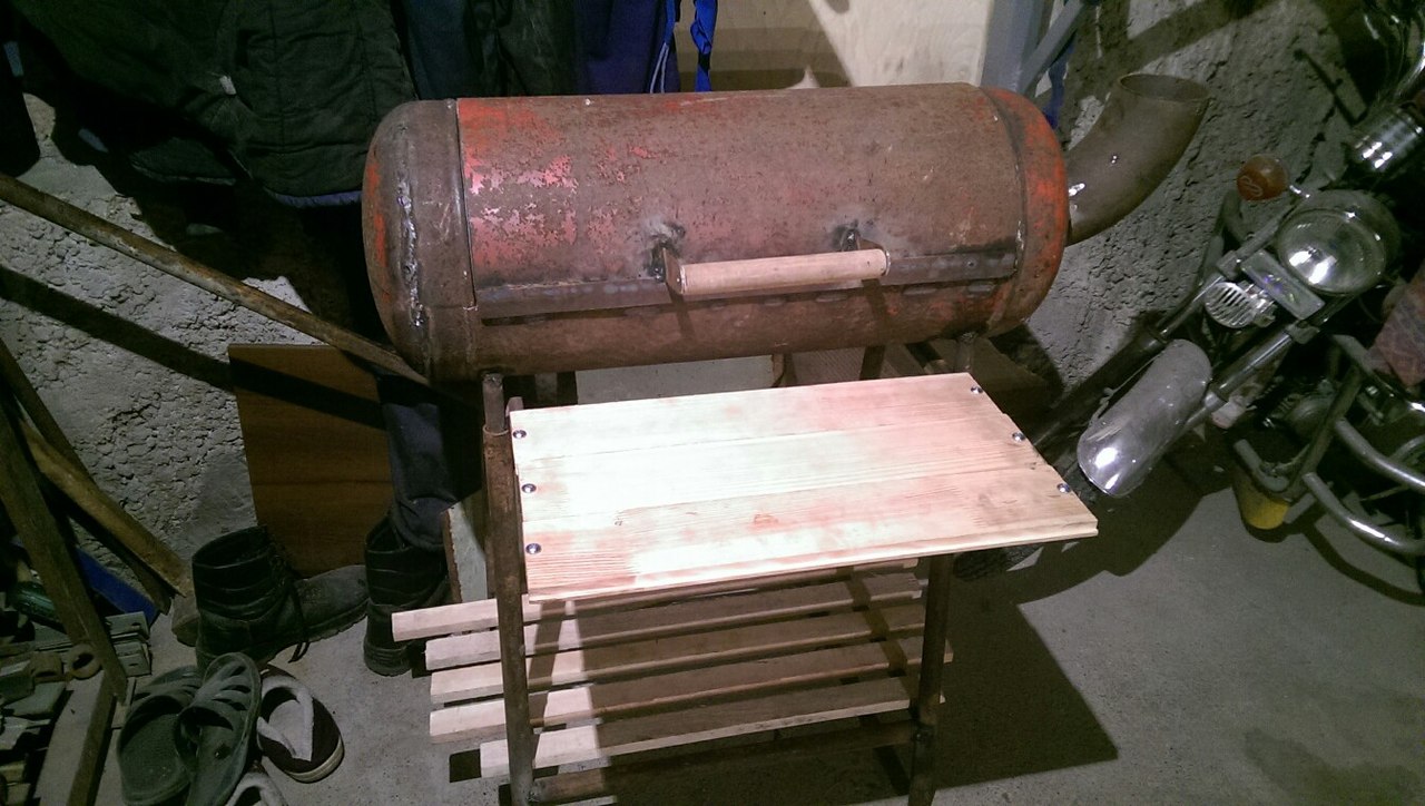

вот новый "девайс" делаю :drag: Барбекю+ Коптилка проект выполнен на 50%
если есть советы идеи подсказки пишите :welcom:
на выходи будет вот ТАК!

Повідомлення Sergey 850)) » Сер січня 28, 2015 4:44 pm
70%
