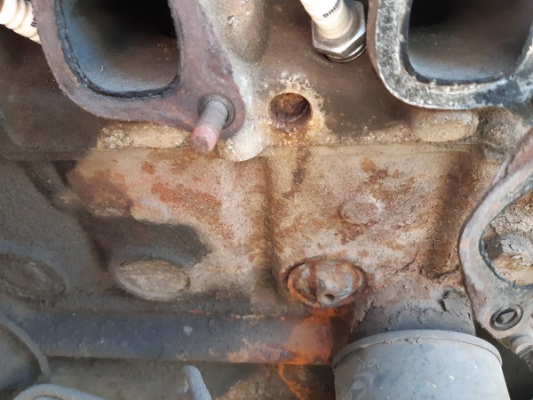

Повідомлення volvo244DLs » Пон червня 01, 2020 8:33 am
Falcon написав:
dat32 написав:Привет,а можно спросить почему лучше 2.0 ,а не 2.3?Сори за офтоп
Родной 2,0 в техпаспорте указан 2,0.

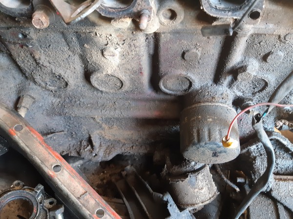

а как вы можете определить какой мотор стоит? Вот есть у меня 3 мотора.
Могу показать фото. И кпп м 46 есть.

Повідомлення volvo244DLs » Чет червня 04, 2020 1:10 pm
Серега написав:НА блоке все написано
Брехня. Есть блоки на которых нет ничего. И только по диаметру поршня можно понять какой мотор.

Повідомлення Алежон » Суб червня 06, 2020 12:44 am
volvo244DLs написав:
я не знаю как вы эту легенду в мрео расказываете,но например после установки 2.3,мне пришлось у человека с клуба брать блок 2.1 что б поставить машину на учет,так само и искать 2.0 что б поставить на учет 360 с 2.3,может конечно николаевская область отдельное государство и там можно даже v6 на 2-ку поставить но во всех киевских мрео при снятии постановки на учет с этим сейчас есть проблемы

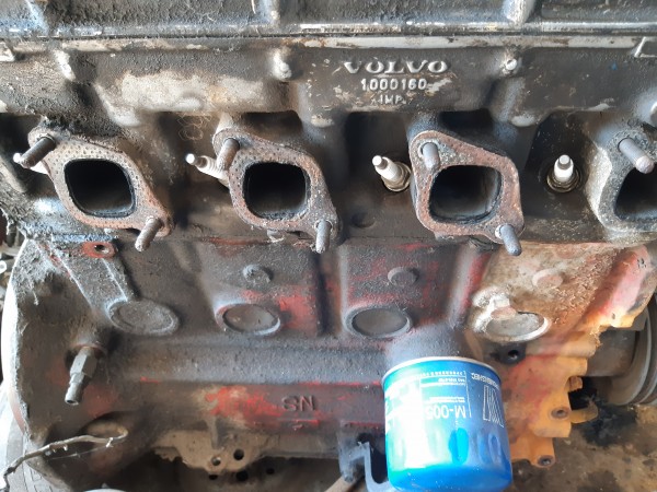

Повідомлення volvo244DLs » Суб червня 06, 2020 8:48 am
Какой это мотор???

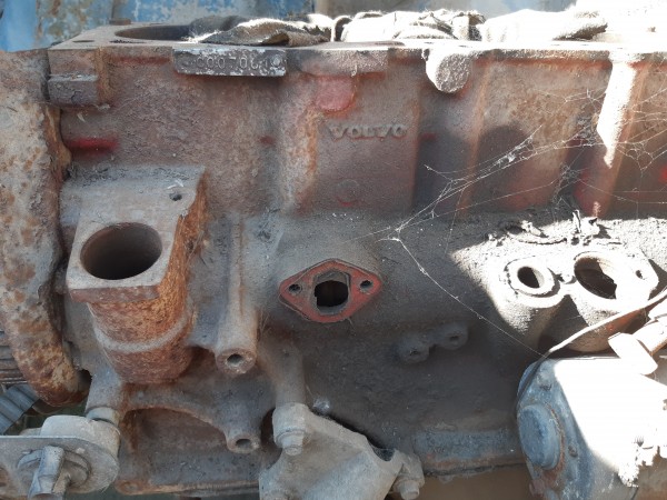

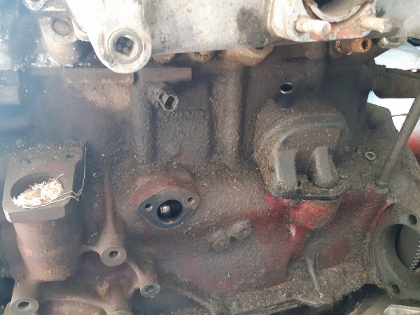

Повідомлення volvo244DLs » Суб червня 06, 2020 8:51 am
А это какой мотор. И какая между ними разница?

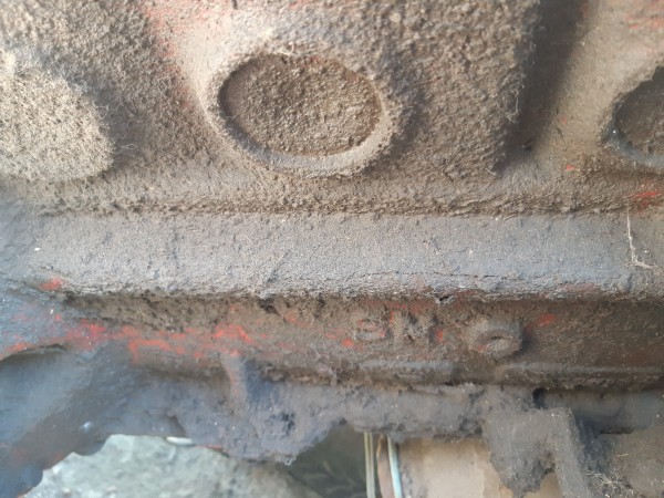

Повідомлення volvo244DLs » Суб червня 06, 2020 9:01 am
А вот это какой?

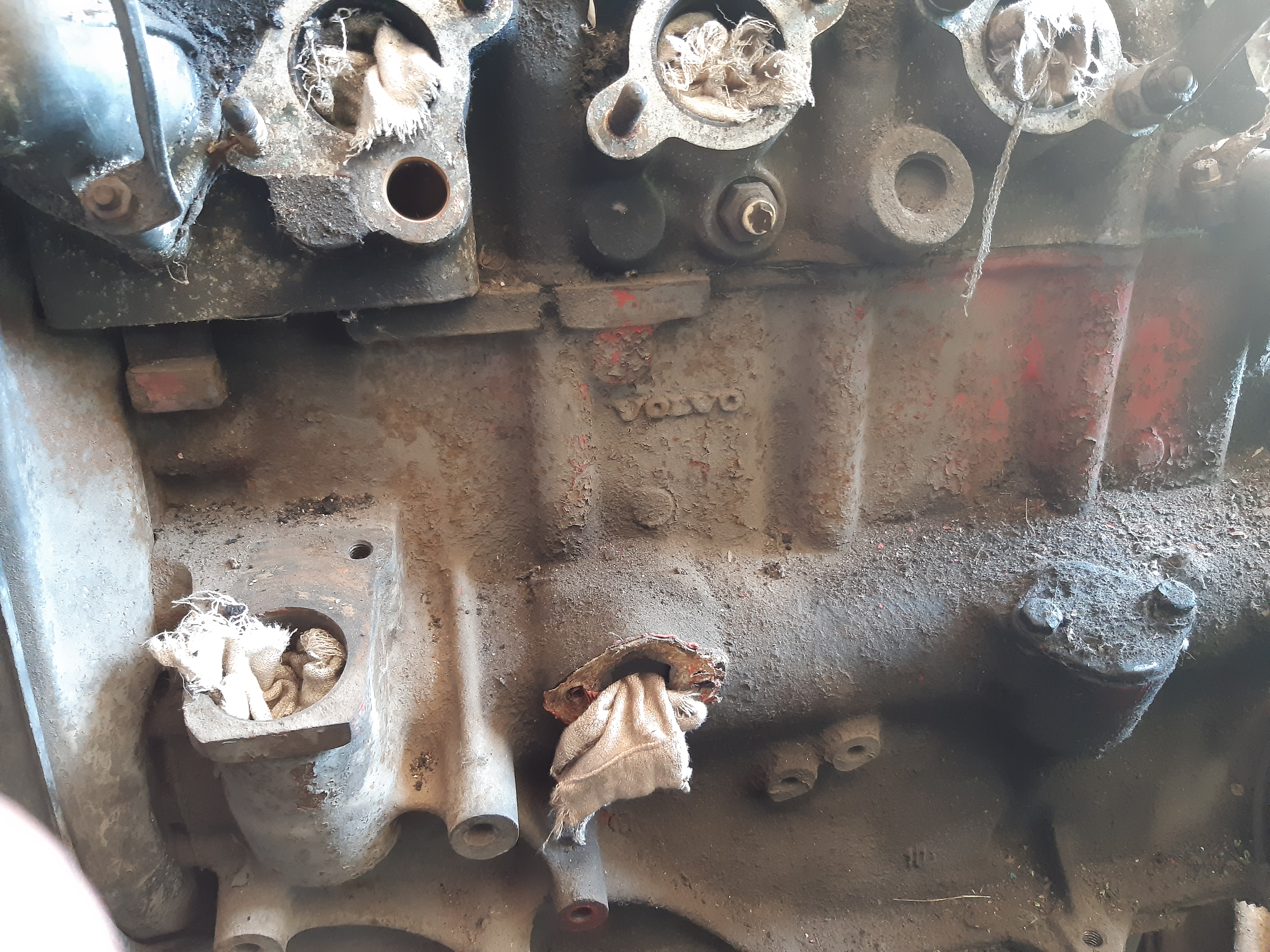

Повідомлення volvo244DLs » Суб червня 06, 2020 9:03 am
Или вот?

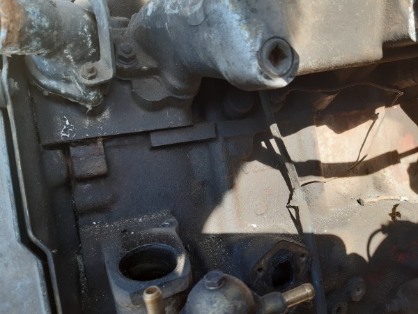

Re: [Куплю] Мотор 2,0-2,3
Повідомлення volvo244DLs » Суб червня 06, 2020 9:07 am
Хотел бы услышать точку зрения " экспертов" и не пустословие, а конкретно . Факты и доказательства.

Повідомлення Алежон » Суб червня 06, 2020 1:35 pm
volvo244DLs написав:Хотел бы услышать точку зрения " экспертов" и не пустословие, а конкретно . Факты и доказательства.
эксперты по номерам в мрео,если на плошадке не будет номера то вы ее на учет не поставите и похуй какой там диаметр поршней.на всех ваших фото нет не одной фотографии плошадки где наносится номер мотора.я говорю о постановке и снятии автомобиля на учет в мрео,а не о том что например алюминевые блоки 5 цилиндровых без на вески вы не отличите где какой.и что удивительного в том что ред блоки тоже похожи?
