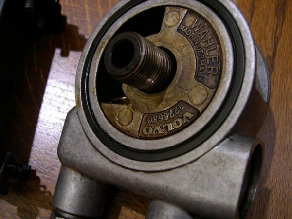

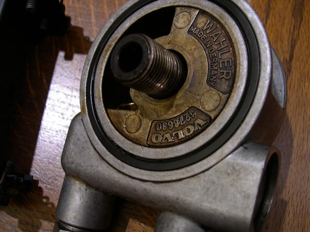

Куплю / интересует: б/у термостат, и возможно масляный радиатор. Фото ниже.

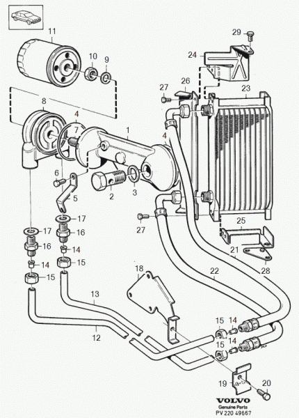

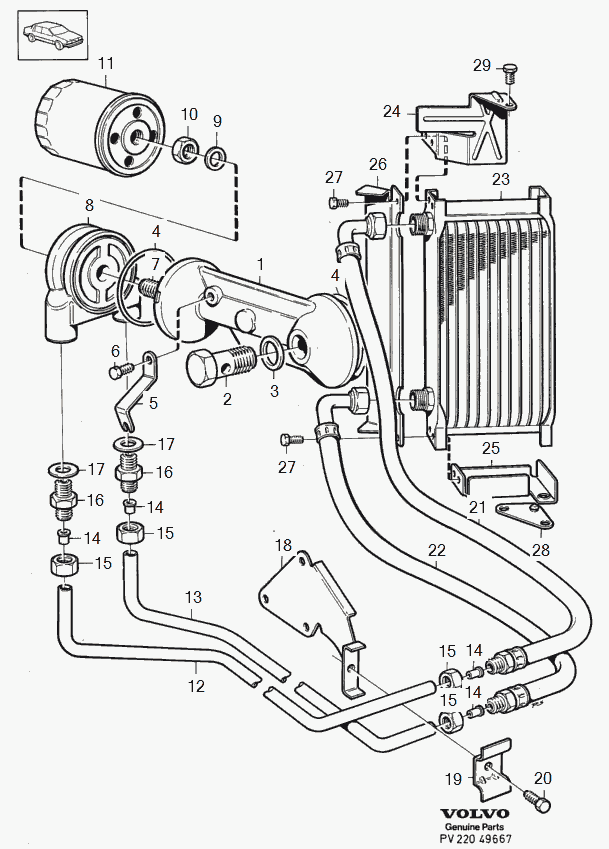

На фотках система на бензиновый мотор

Нужен для дизеля. Я так понимаю корпус один, а термостат маркирован 75 или 95 гр.С диз/бенз , да?
Радиатор этот компактный, дизельный длинный, не подойдет.
Спсибо за ссылку, искал - не нашел.

Термостат с корпусом куплен, но проверка показала умерший термостат 95грС :(
Подскажите, чем можно заменить? Можно поискать и перекинуть термоэлемент 95С от V40 1,9TD .
Из бюджетных вариантов думаю распилить термостат системы охлаждения на 92С Wahler (200грн) , и термоэлемент/юбку обточить на токарном до размеров родного.
С радиатором пока не определился, от 740 бензинки по длине тоже великоват,
от V40 малая площадь, неудобное крепление.
От Сааб 9000 лучше чем 740B, но нестандартные штуцера подсоединения рукавов.
