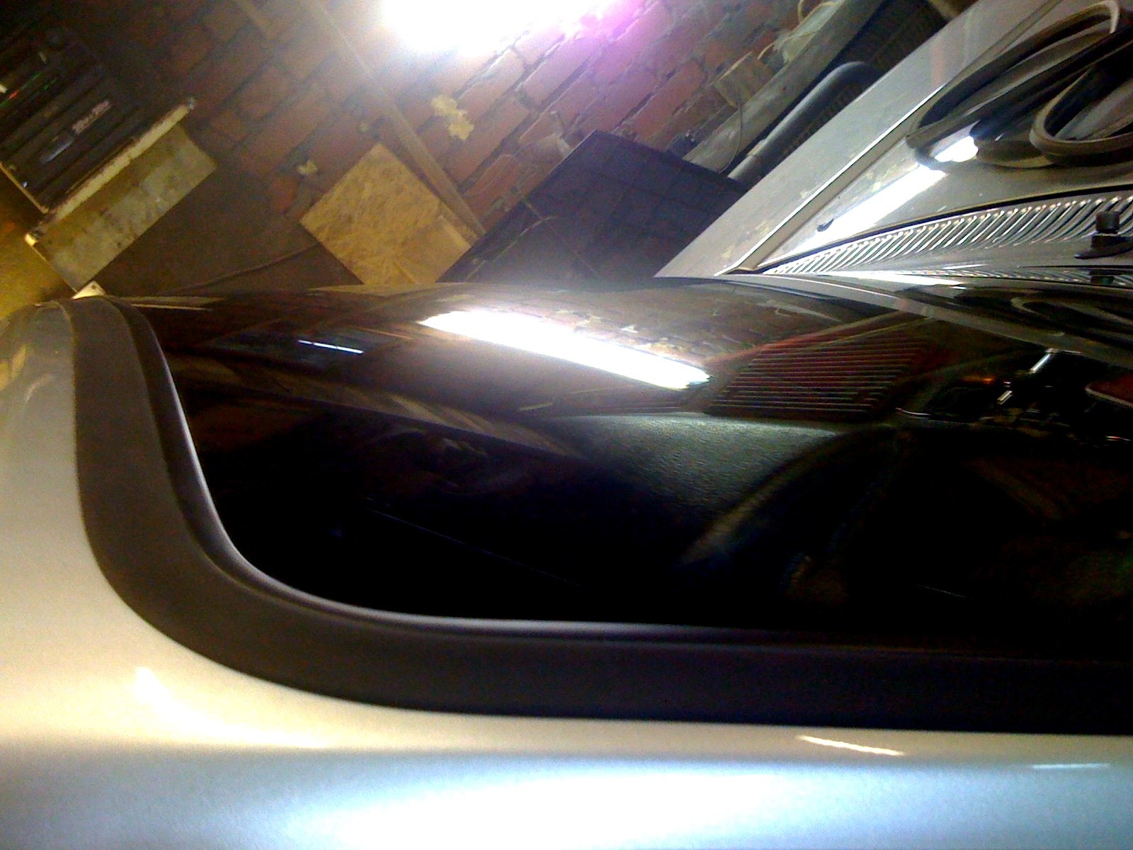

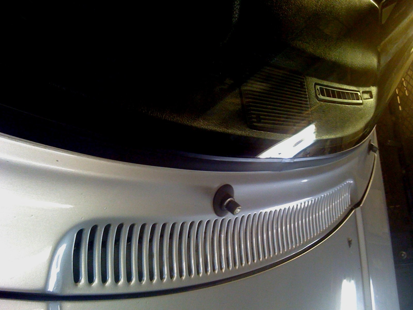

Молдинг лобового с 1991 по 1993 выпускался из чёрного пластика,причём он был приклеен к стеклу(он на обеих фото).Так же стекло можно вклеить на герметик и по кругу вместо молдинга вклеить универсальный резиновый уплотнитель-если мастер толковый по вклейке стёкол то подберёт.

Geka написав:Молдинг лобового с 1991 по 1993 выпускался из чёрного пластика,причём он был приклеен к стеклу(он на обеих фото).Так же стекло можно вклеить на герметик и по кругу вместо молдинга вклеить универсальный резиновый уплотнитель-если мастер толковый по вклейке стёкол то подберёт.
