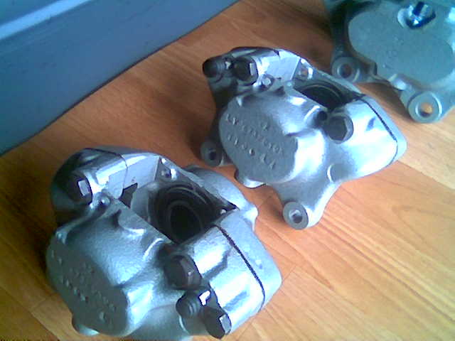

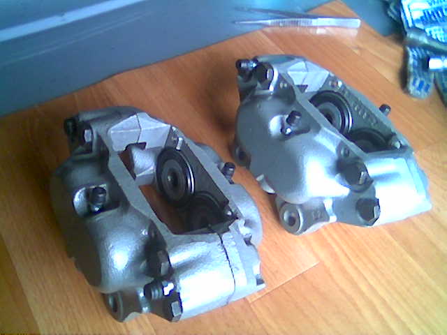

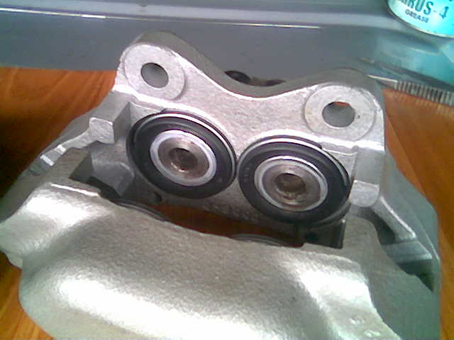

Кстати про буржуев и вообще расклад по ценам. Тормозная система по деньгам пока вышла:
- снятие суппортов на СТО - 160 гр (побоялся скрутить медные трубки)
- ремкомплект ГТЦ - 30 гр
- ремкомплект суппорта переднего - 50 гр х 2
- ремкомплект суппорта заднего - 55 гр х 2
- поршня - 80 гр за все 12 шт.
- пескоструйка, чистка и покраска суппортов - 40 гр + бутылка коньяка и шоколадка
- транспортные расходы
Теперь в идеале нужно докупить 2 тормозных шланга и 2 передних диска. ГТЦ не разбирал еще :)

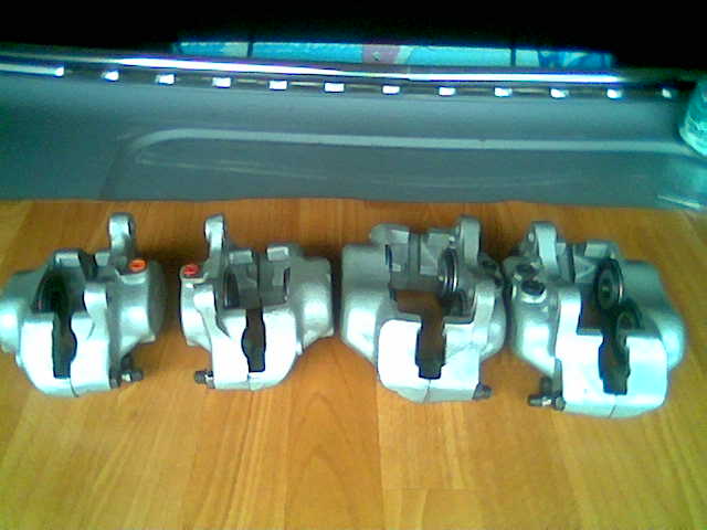

Продолжаем... собрал и поставил суппорта... доработка поршней +20 гр. Да еще и не все! Колхозик и тут нашелся... тормозные шланги от таз08 и вместо 2-х муфт стоит 4 с другими резьбами... теперь стою перед выбором - восстанавливать как положено в оригинале, или делать как есть. Т.е. ставлю новые вазовские шланги и делаю под них новые переходники, или делаю переходники как родные, но родные шланги тоже нужны новые!!! Ну и вот пару фоток!

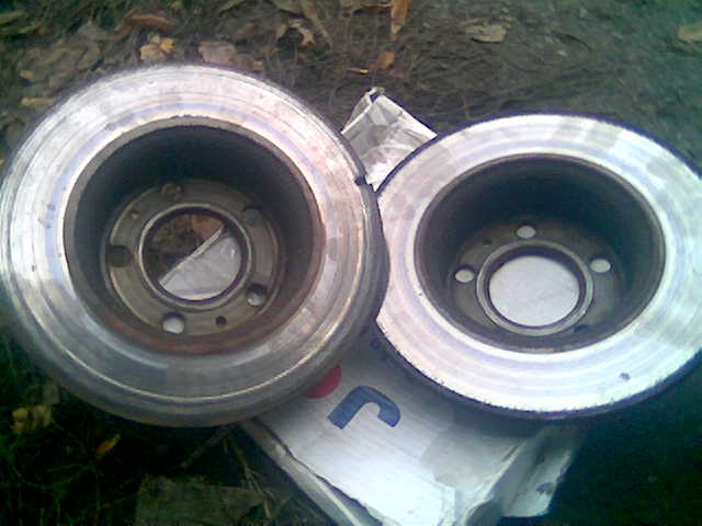

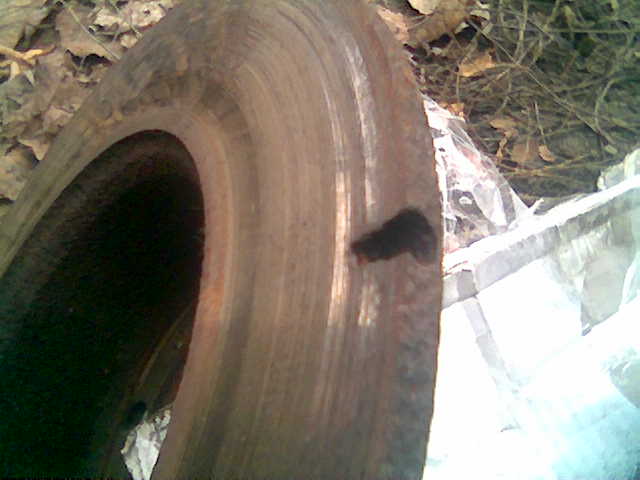

Коля, судя с твоих фоток, твой диск тормозной ишшо живее всех живых... :P Ты его штангелем мерил? :o

Как закрутились... я их не насиловал... это родные для VOLVO 240 под заказ. Василий, эти задние еще огогоооо, но передний... один то походит, но второй - он уже такой тонкий, шо уже стерся до дирочки, которая просверлина на внешнем диаметре и теперь она разбивает накладку. Я бы как вариант "перебегать" один живой взял бы. Если завтра не психону и не куплю новые... говорят, что по 200 гр можно заказать поляков, в Скане вроде по 263 но х.з. чьи, может тоже поляки... Брембо по 300гр. короче поглядим. На новые и колодки нада новые... а "где деньги Зин?"

Коля, диски меняй парой. :P

Повідомлення volvo244DLs » Нед листопада 22, 2009 10:47 am
Господа!!! Да не экономьте Вы на своей ЖИЗНИ. Если диск стёрся до дырочки, то в любой момент может лопнуть и его надо менять, и срочно. Что такое лопает диск? Это колесо клином, а если скорость за 100??? :sad:
Вы можете экономить на чём угодно, но только не на рулевом и не на тормозах. :buba: А колодки ещё есть.

Повідомлення nikolajs » Нед листопада 22, 2009 2:36 pm
ну вот раз колодки еще есть, то я наверное закажу диски новые... т.к. сегодня были куплены оригинальные шланги, делаем как положено. 2 шланга - 105 гр + 2 трубки (правда стальные) которые пришлось заменить, еще на 70 гр.

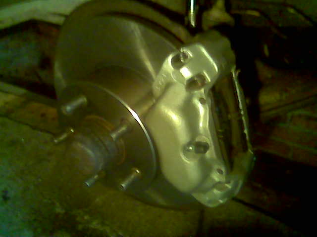

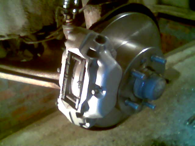

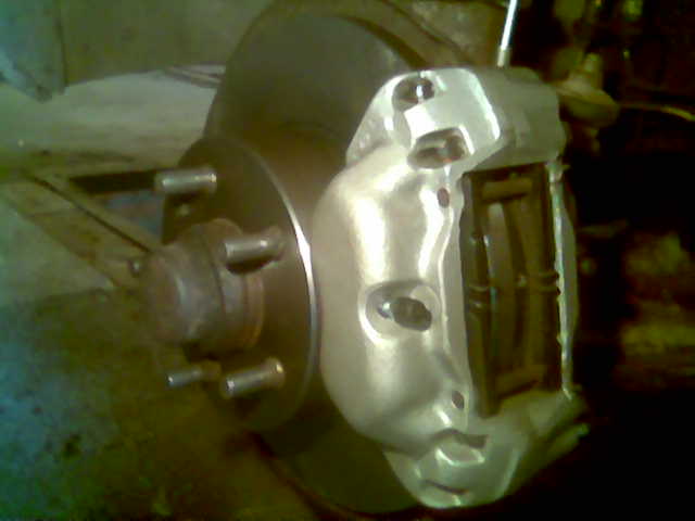

Продолжаем. Сделан еще один небольшой шаг в ремонте моего авто. Куплены и установлены новые передние тормозные диски и колодки. Классно получилось, внушает доверие. Отдельное спасибо volvo244dls, выручают ребята. Если бы не такие люди, то ремонты мне обходились бы в разы дороже. Итак, выкладываю фотки, думаю описывать что как ставиться смысла нет. Скажу только, что снял ГТЦ, разобрал. Пришлось купить спец ключ на 9-11 с зажимами болтиками, чтоб выкрутить из ГТЦ трубку. Осталось его перебрать, поставить шланги (не готовы сгоны) и прокачать.

Повідомлення volvo244DLs » Суб листопада 28, 2009 6:23 pm
Поздравляю!!! :idea:

У соседа ваз 2109... я на его суппорта глянул и всплакнул :sad: :-D ему конечно может и достаточно...
Re: Стальной викинг! Борт 244 GLE
Повідомлення volvo244DLs » Суб листопада 28, 2009 7:13 pm
По ГТЦ. Очень важно!!! Посмотри зеркало внутри цилиндра. Много случаев, когда там есть коррозия или ржавчина . Проверять надо пальцем на ощупь. :buba:

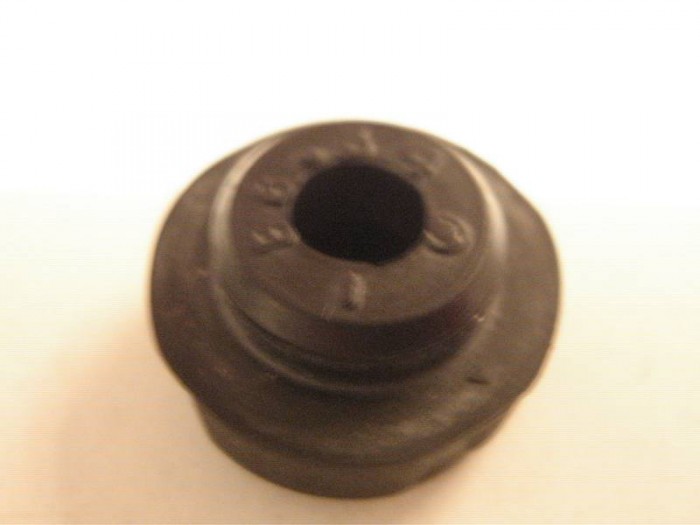

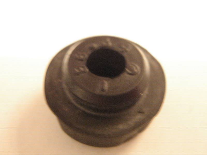

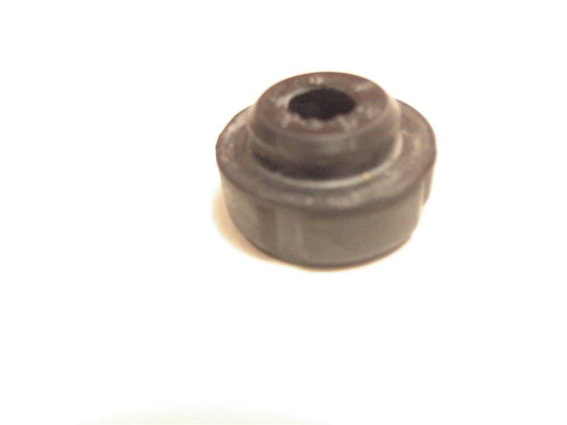

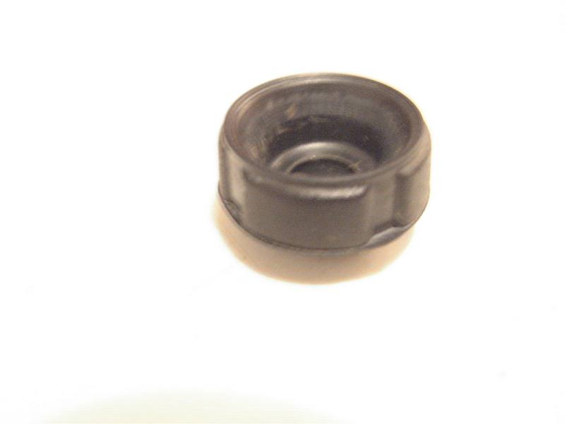

собственно уже не надо, уже поставил и прикрутил на машину. единственное не понял нафиг эта резинка?

Задрали эти тормоза. Не могу прокачать и усе. Резинку эту не вкурю куда тулить. Уже грешу на главный тормозной... кто подскажет, от 740 станет или нет?

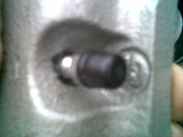

Короче что удалось добиться. Из обломка тормозной магистрали со штуцером была сделана заглушка. Предварительно прокачан первый контур в ГТЦ... затем вкручена заглушка и прокачан второй контур... затем подсоединены магистрали к ГТЦ. До этого педаль тормоза после нескольких нажатий становилась тугой но постепенно проваливалась в пол, теперь педаль не проваливается, но воздух в системе где-то есть... Будем надеяться, что повторная прокачка системы поможет. Грешить, кроме ГТЦ больше не на что.
