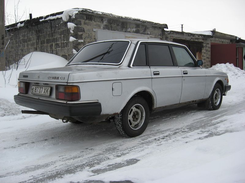

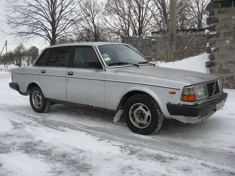

Да простят меня модераторы, но фотки выложил вот тут - http://www.drive2.ru/users/nikolajs/ кому интересно, заходите и смотрите.
Re: Стальной викинг! Борт 244 GLE

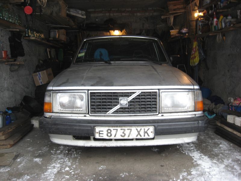

Повідомлення nikolajs » Вів лютого 23, 2010 1:09 pm
Да собственно вот!

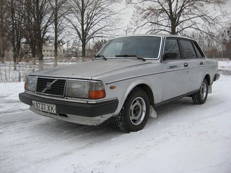

Повідомлення nikolajs » Пон березня 01, 2010 10:43 am
Поставил стальные диски на 15 с 740-ой. И отсканировал родную сервисную книгу. Только вчера дочитался, что первый хозяин за 10 месяцев накатал 30000 км. Поупражнявшись в арифметике, я подсчитал, что за 28 лет своей жизни, машинка могла вполне проехать 840000 км, если конечно всю жизнь ее ганяли в таком режиме.

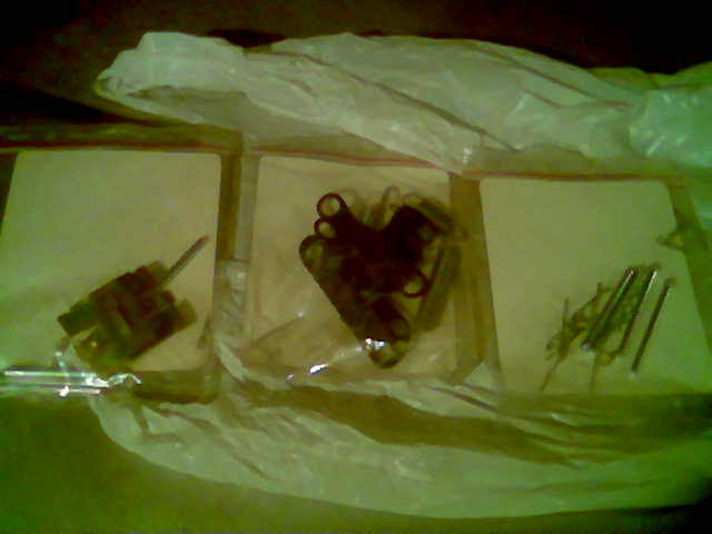

Повідомлення nikolajs » Пон березня 01, 2010 12:50 pm

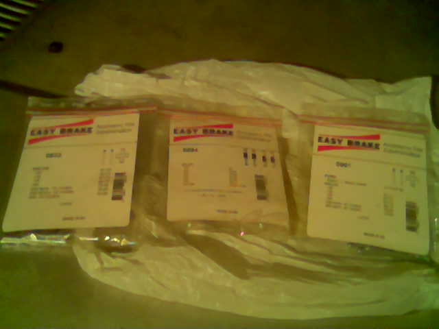

А еще купил ремкомплекты суппортов и барабанного тормоза (там всякие пружинки и железки, скобы и шпильки со шплинтами). Обошлось все удовольствие в 54 гр. Если кому надо, можно заказать, пока есть.
Повідомлення nikolajs » П'ят березня 05, 2010 3:53 pm
Вот они родимые! Скоро поставлю, тем более нужно лезть туда все равно, т.к. не совсем удовлетворен работой системы. :moil:

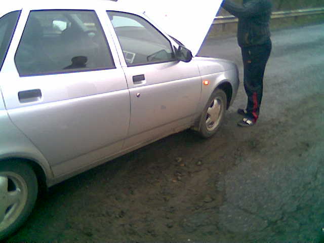

Повідомлення nikolajs » Вів квітня 06, 2010 8:06 am
Как это не обидно, но в жизни все бывает... Попал я в ДТП, догнал Приору.
Повідомлення Vitaliy » Вів квітня 06, 2010 9:32 am
Подробнее? Что к чему? Кто виноват?

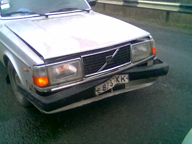

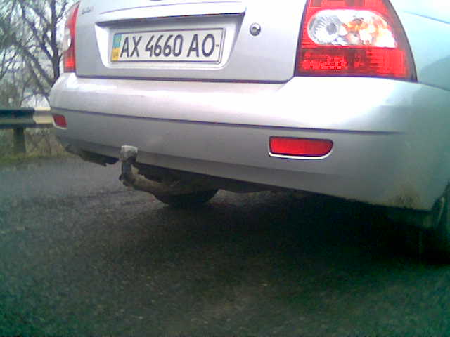

До боли все просто. Ехал с работы, полная машина людей. Никуда не спешил. Передо мной чудило на приоре. Я его за километр до этого чуть не догнал... проезжаем мост, разгоняемся и он вдруг посреди дороги останавливается (ямка там была), обьехать он не мог слева т.к. встречка ехала, справа - отбойник (хотя места там валом). Ну и я тормоза в пол, машина юзом (дождик шел) и бум... За рулем пистон... папашка рядом... пистон права только получил, а папашка бывший мент. Вызвали гайцев, я страховщика. Страховщик приехал первый и сказал, что я по любому виноват... договаривайся на месте. Ну и вышло мне 700 гр за ремонт бампера и фаркопа на проиоре и 600 ментам, т.к. те уже приехали. Самое обидное, что у приоры из повреждений - погнутый фаркоп и немного помятый бампер, а у меня - бампер дугой, радиатор ударило изнутри лопастью и перемычка междуфарами за бампером погнута... Короче мне ремонта наверное минимум в пару сотен зелени... Позже кину фотки.

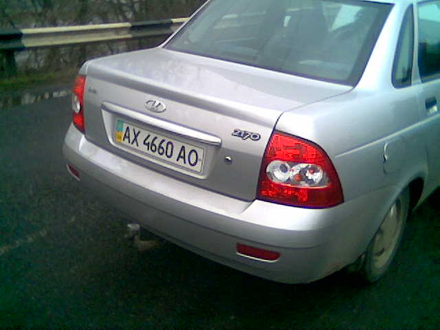

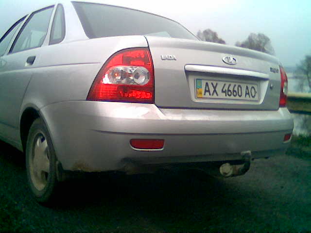

Повідомлення nikolajs » Сер квітня 07, 2010 10:57 am

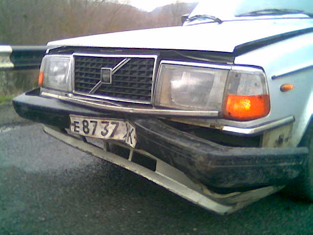

Вот фотки ДТП с моим участием...

Повідомлення Djeims_de_griz » Сер квітня 07, 2010 6:48 pm
да сояувствую тебе в твоей ситуации,но такой вопрос-ты что в притык к нему ехал? или тормоза в плохом состоянии?просто лично у меня такая ситуация тоже была,но там был удар с моей стороны по причине того,что я не держал дистанцию и на 1 секунду отвлекся. удачи в востановлении и будь внимателен , я таких как тот водила как правило держу на растоянии или обьезжаю 10 дорогой :D

Повідомлення ARTYHA » Сер квітня 07, 2010 8:43 pm
сраный дрючек блин! я тебе скажу не отчаивайся Коль! он поймет что случилось после того. когда двери начнут плохо хакрываться, когда резину подхавывать дето будет! кузов там жестянка, а фаркоп как раз к нему прикреплен. так что.... всю нагрузку там схавал кузов!))
у тебя бампер внутри с алюминиевым швелером??? как на 7хх??
Повідомлення Евгений » Сер квітня 07, 2010 9:38 pm
ARTYHA написав:сраный дрючек блин! я тебе скажу не отчаивайся Коль! он поймет что случилось после того. когда двери начнут плохо хакрываться, когда резину подхавывать дето будет! кузов там жестянка, а фаркоп как раз к нему прикреплен. так что.... всю нагрузку там схавал кузов!))

Повідомлення nikolajs » Чет квітня 08, 2010 10:56 am
Бампер с алюминиевым швелером :) он родимый весь удар на себя и принял. Жень, мотор у меня ЛТ-шный атмосферник... хавае 7-8 л на 100км. По тупости, я сначала жаловался, а потом залил солярку нормальную и все прошло... сам видешь, долетался... :) Тормоза то перебраны, только вакуумный насос плохо работает... думаю от части из=за этого так и вышло, хоть машина и пошла юзом, произошло это несколько позже, чем должно было... По поводу 2-ки универсала, так хорошая машина, просто в каком состоянии двигло и кузов? И сколько денег просят? Ты говорил скинешь фотки, давай, глянем. тем более мы в 2-ках уже гуру :) Олег вон тоже универсала себе взял :)
Повідомлення ARTYHA » Чет квітня 08, 2010 11:54 am
ну поскольку, у тебя тоже швелер, то я скажу кузов в ладе пострадал. у меня когда бампер оторвался немного, то я его ровнял только нагрев предварительно!

а у меня на 240- бампер через газовые амортизаторы крепится к кузову. :buba: :buba:
Повідомлення nikolajs » Чет квітня 08, 2010 1:07 pm
У меня тоже через амортизаторы :-P только они не сработали... видимо годы. А в ладе мастер мне пальцем ткнул в то место, где фаркоп через пластины к кузову крепится... там краска лопнула... хозяину ниче не говорили :D
