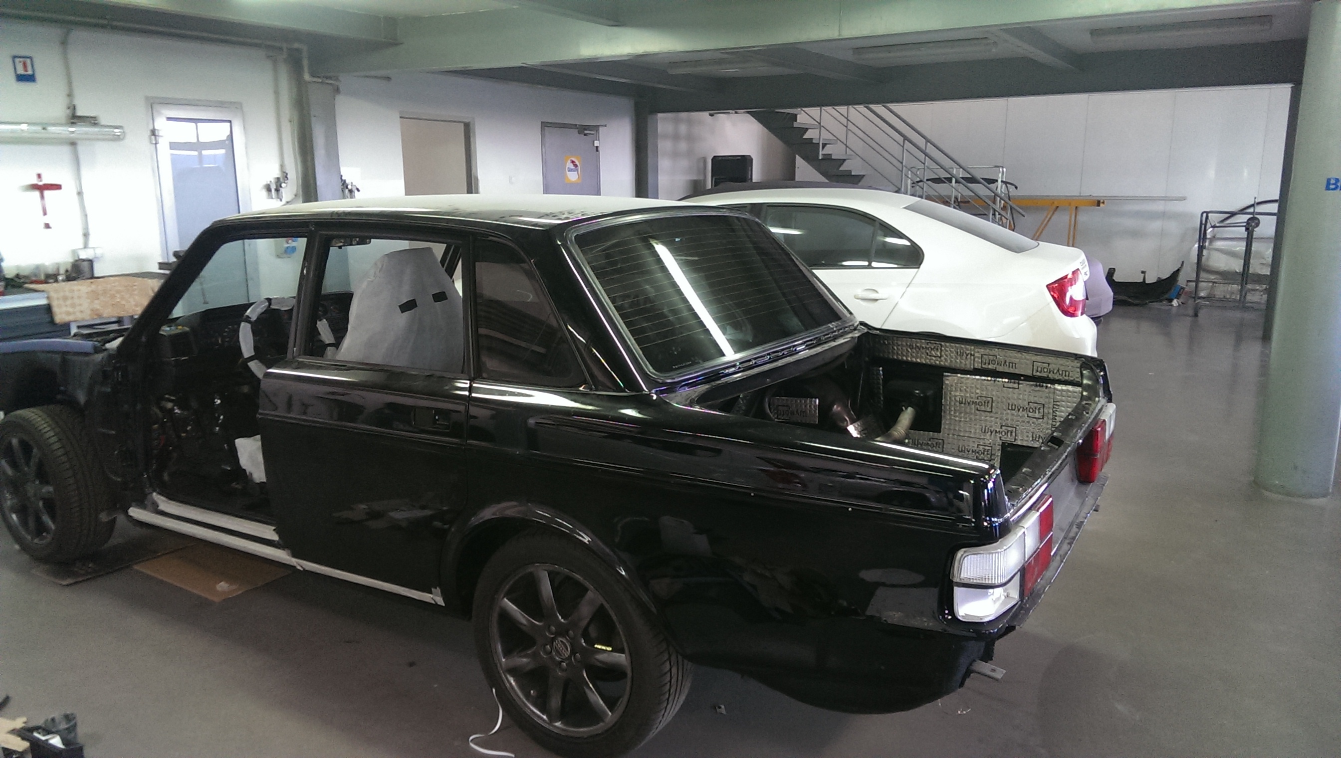

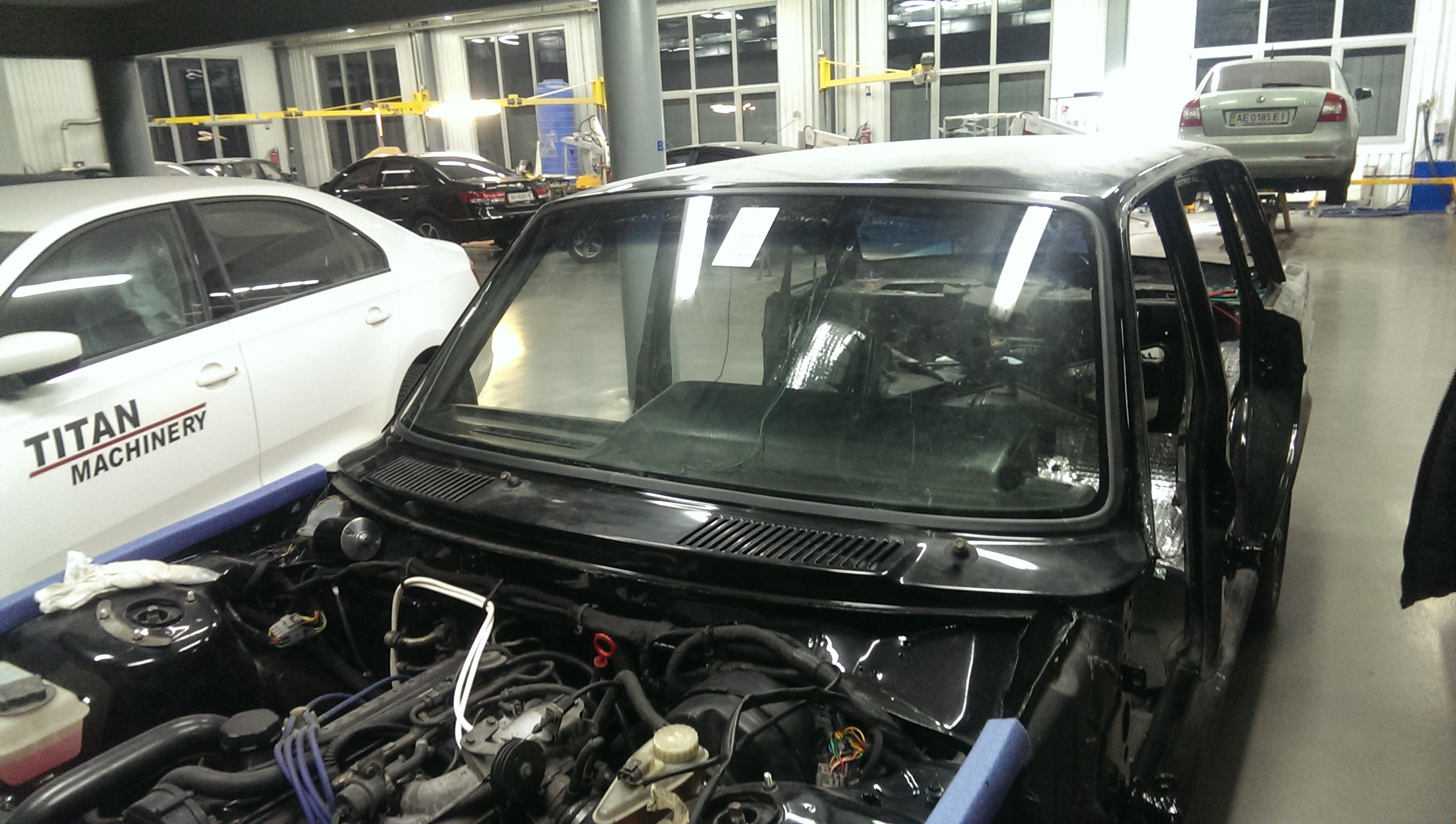

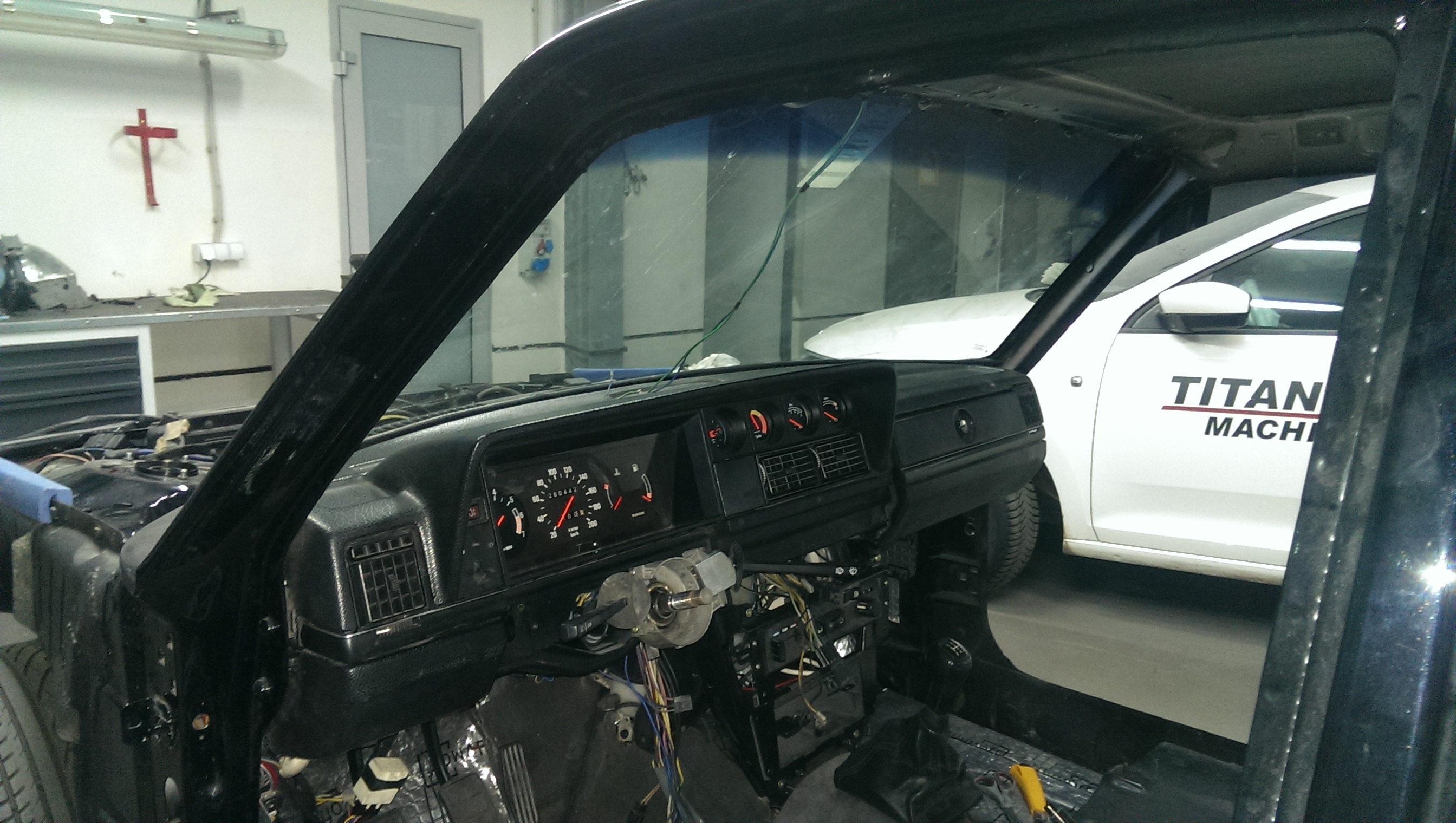

еще вклеено стекло и задние форточки

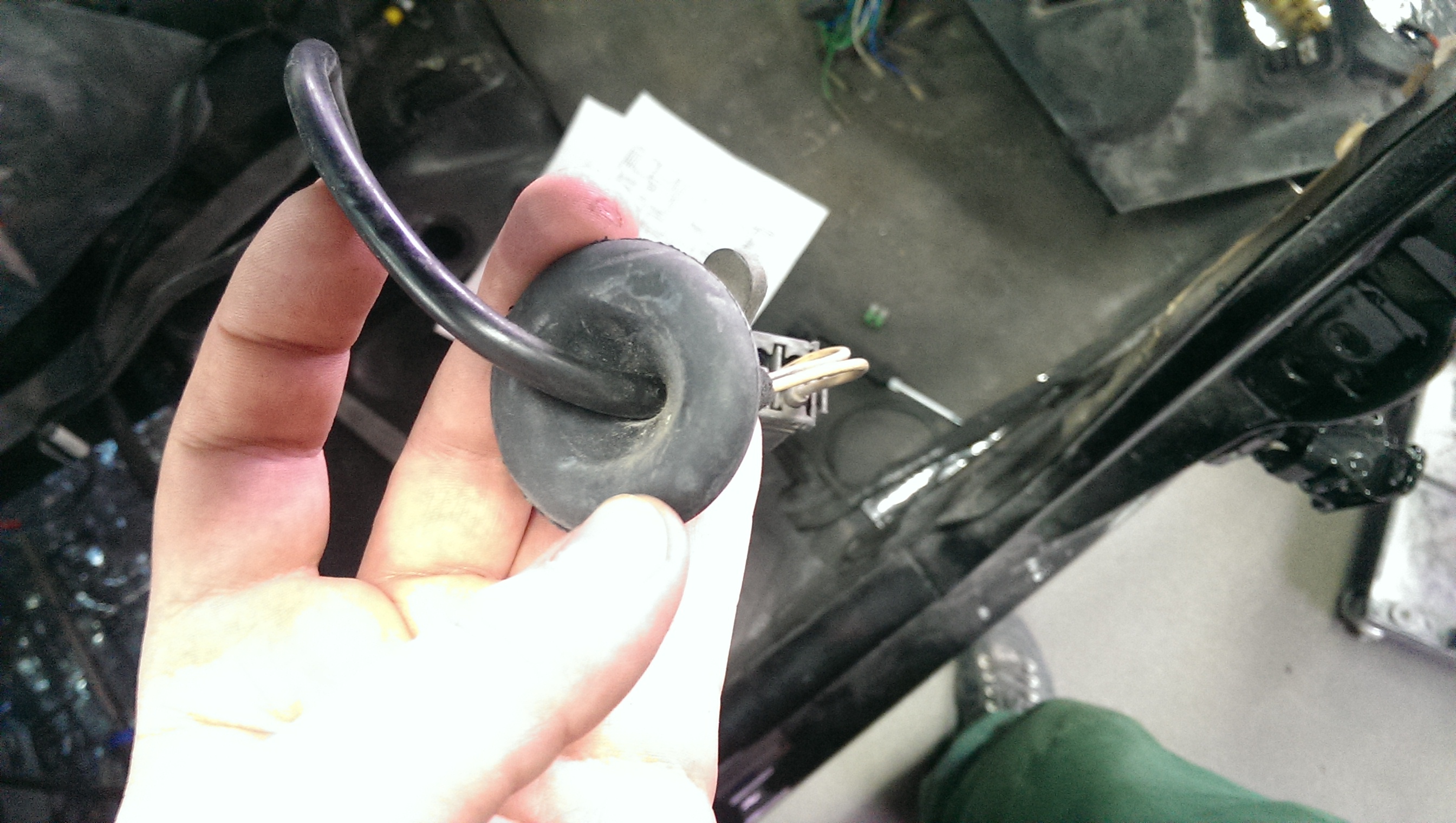

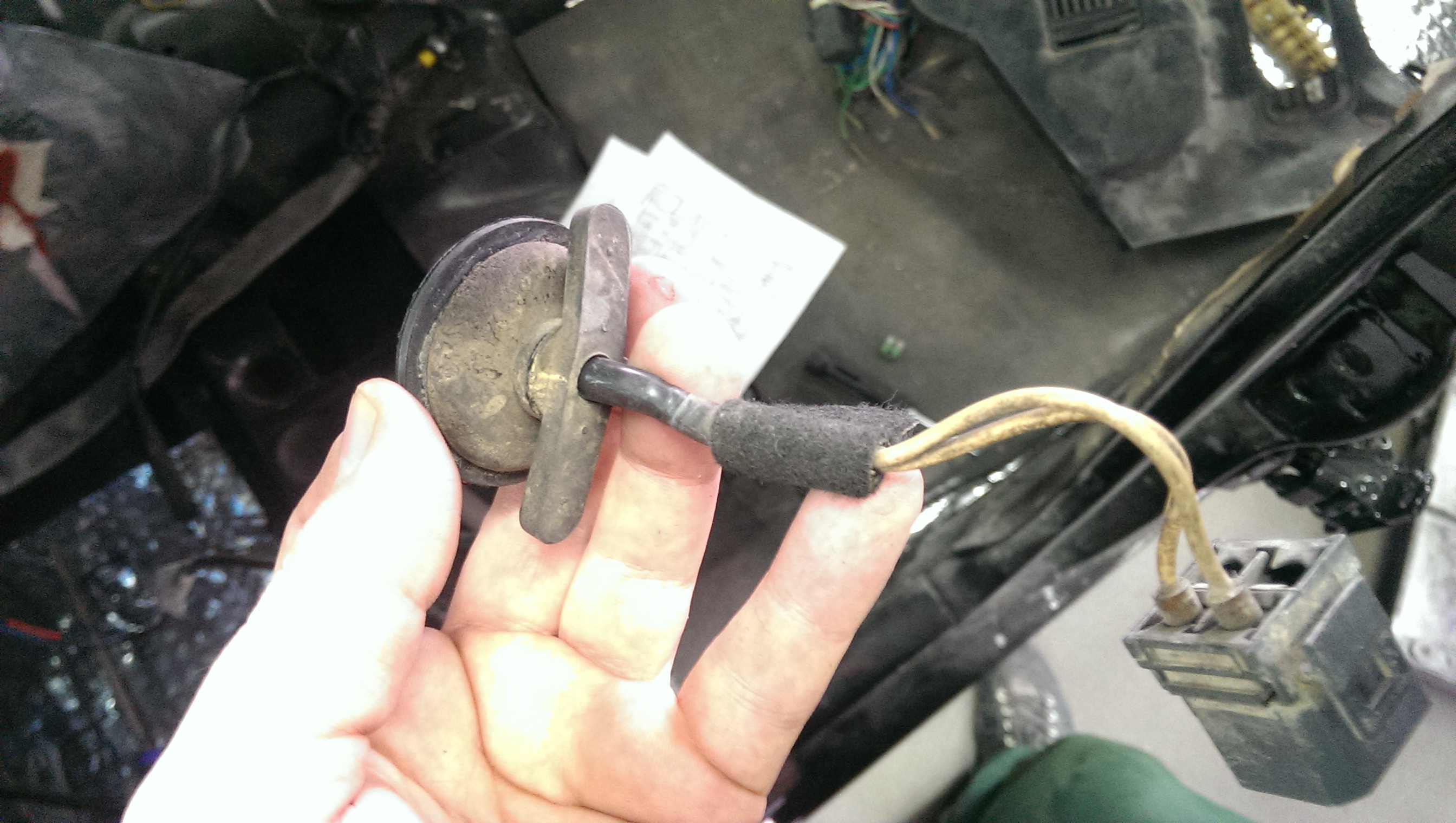

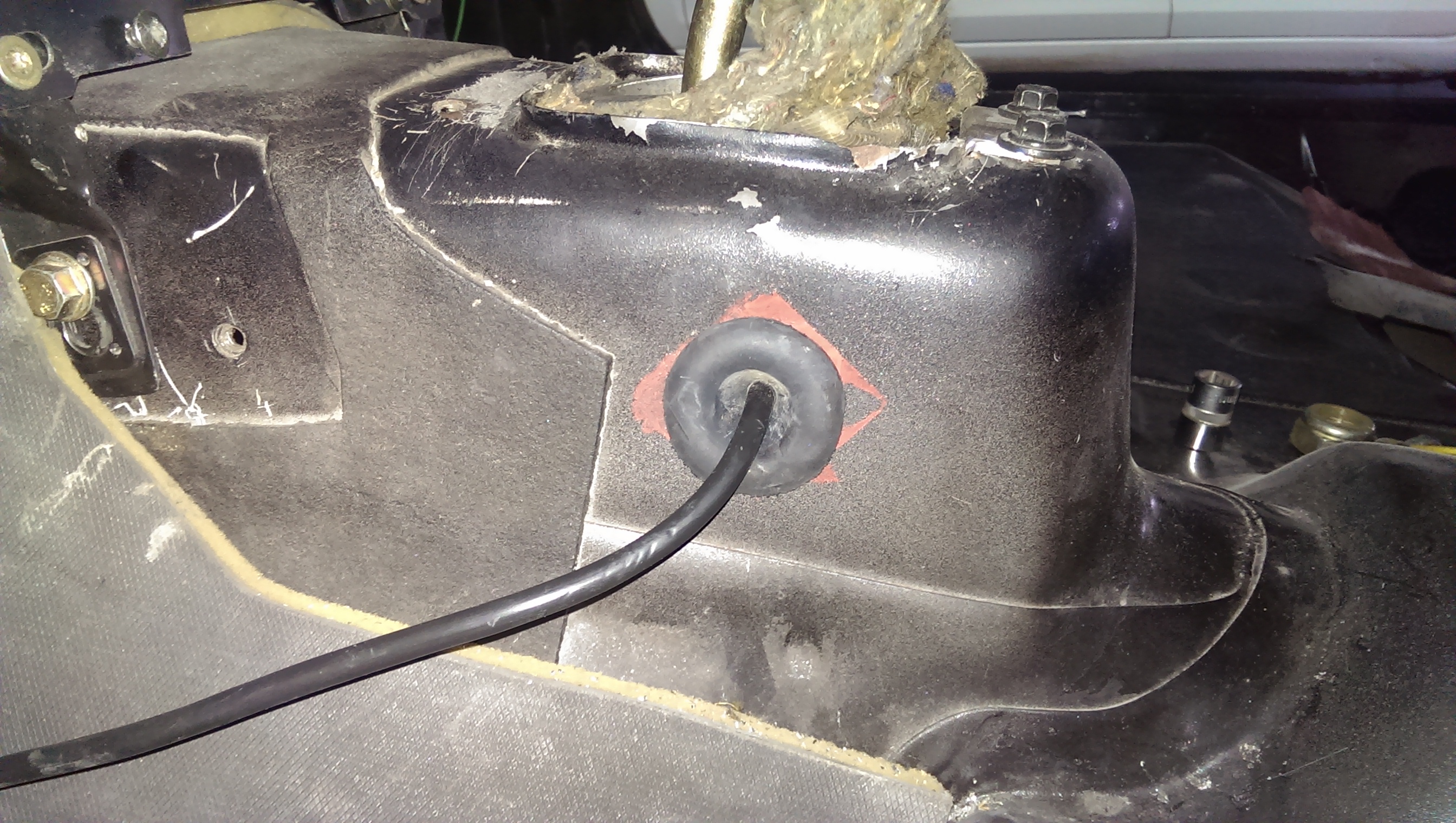

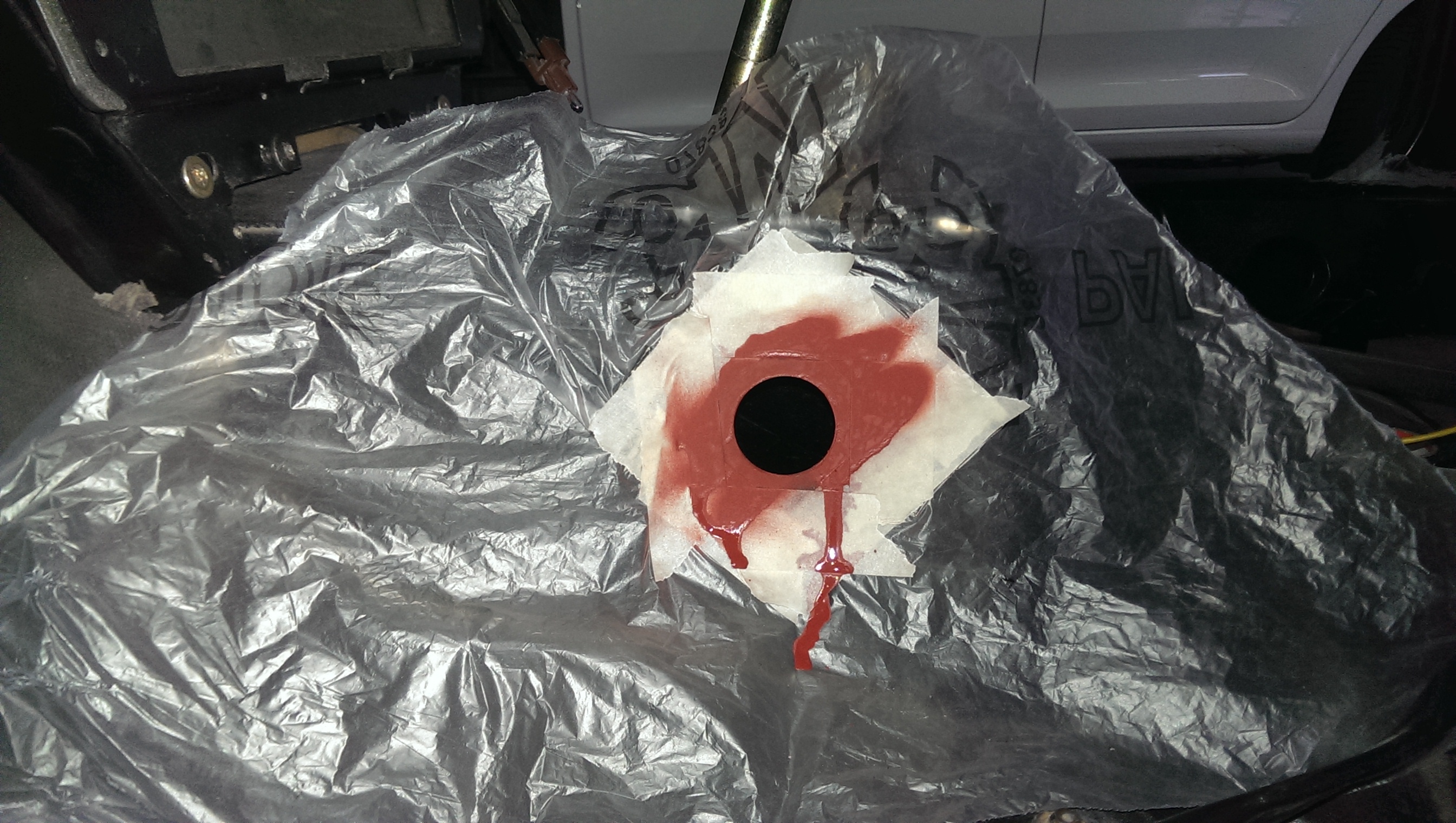

так же в районе кулисы кпп со стороны водителя было просверлено отверстие
под провод для заднего хода
в родном исполнении провод огибает и через кулису идет к жабке задней передачи, этот провод у меня успешно перетерся и при включении заднего хода ничего не загоралось, решение было подсмотрено в 940, от туда был демонтирован этот провод с резиновой заглушкой
и установлен в 240

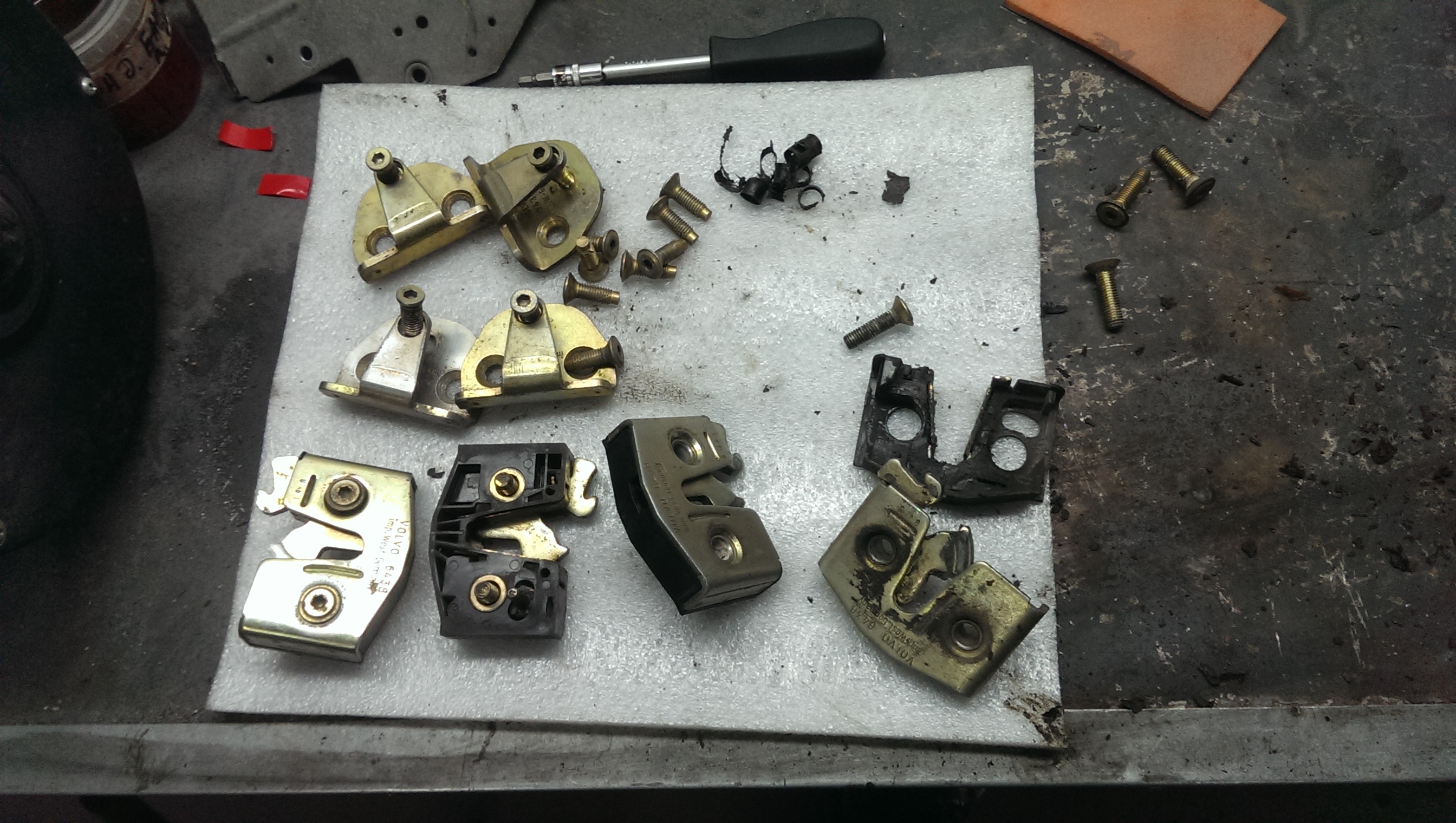

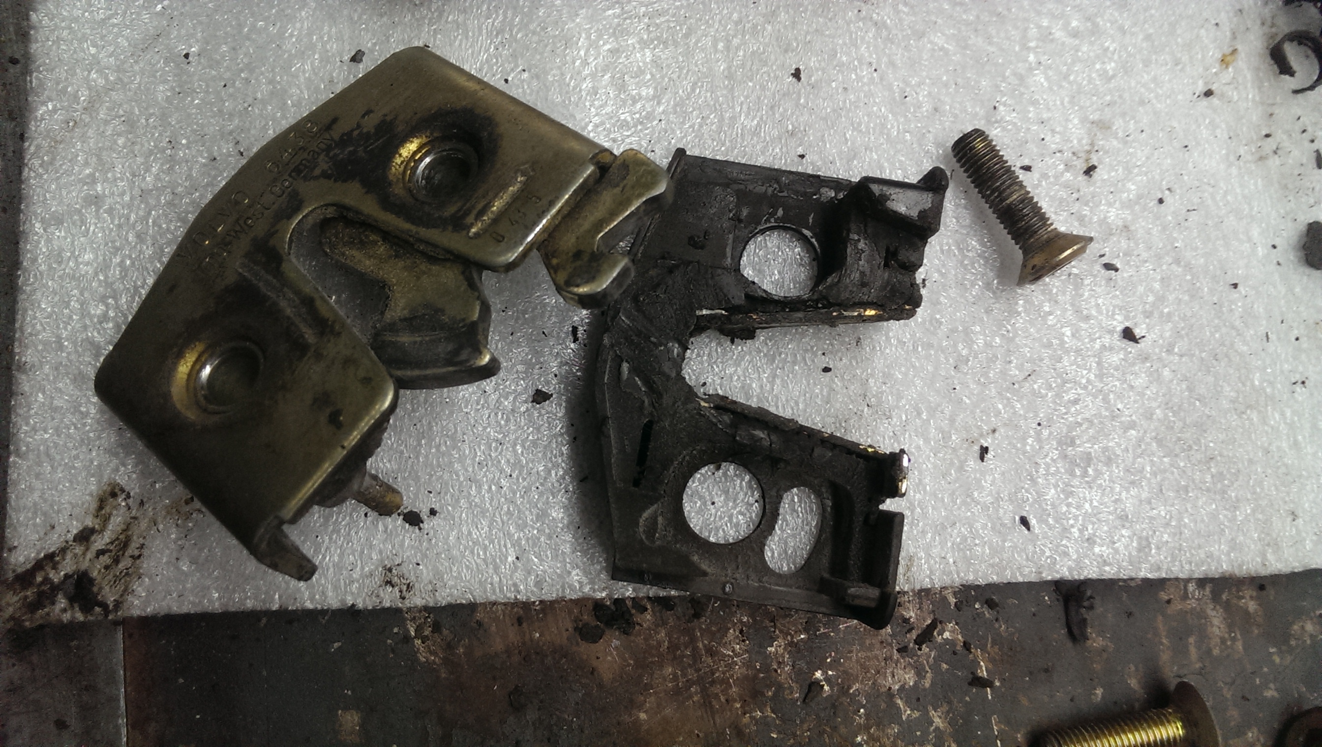

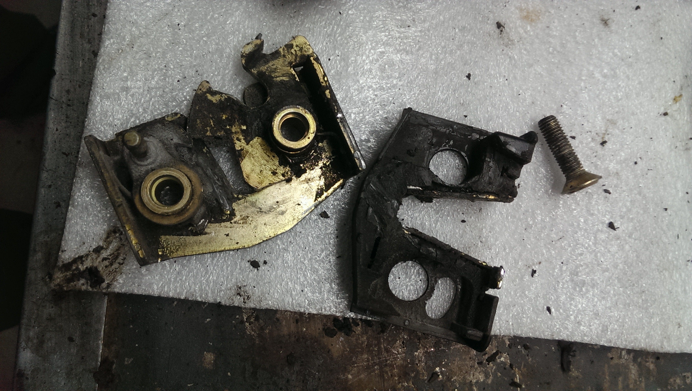

также были перебраны и вычищены замки

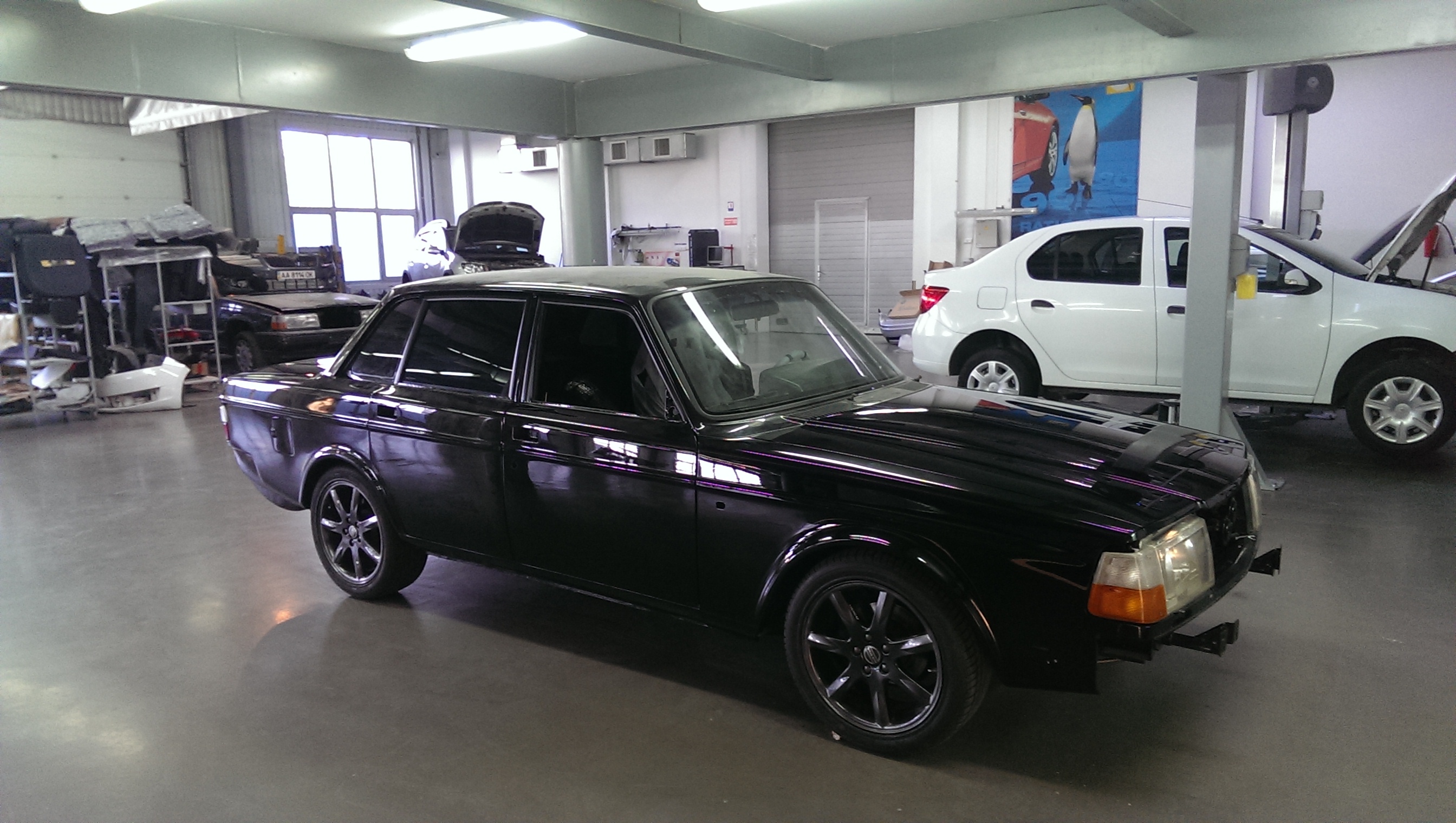

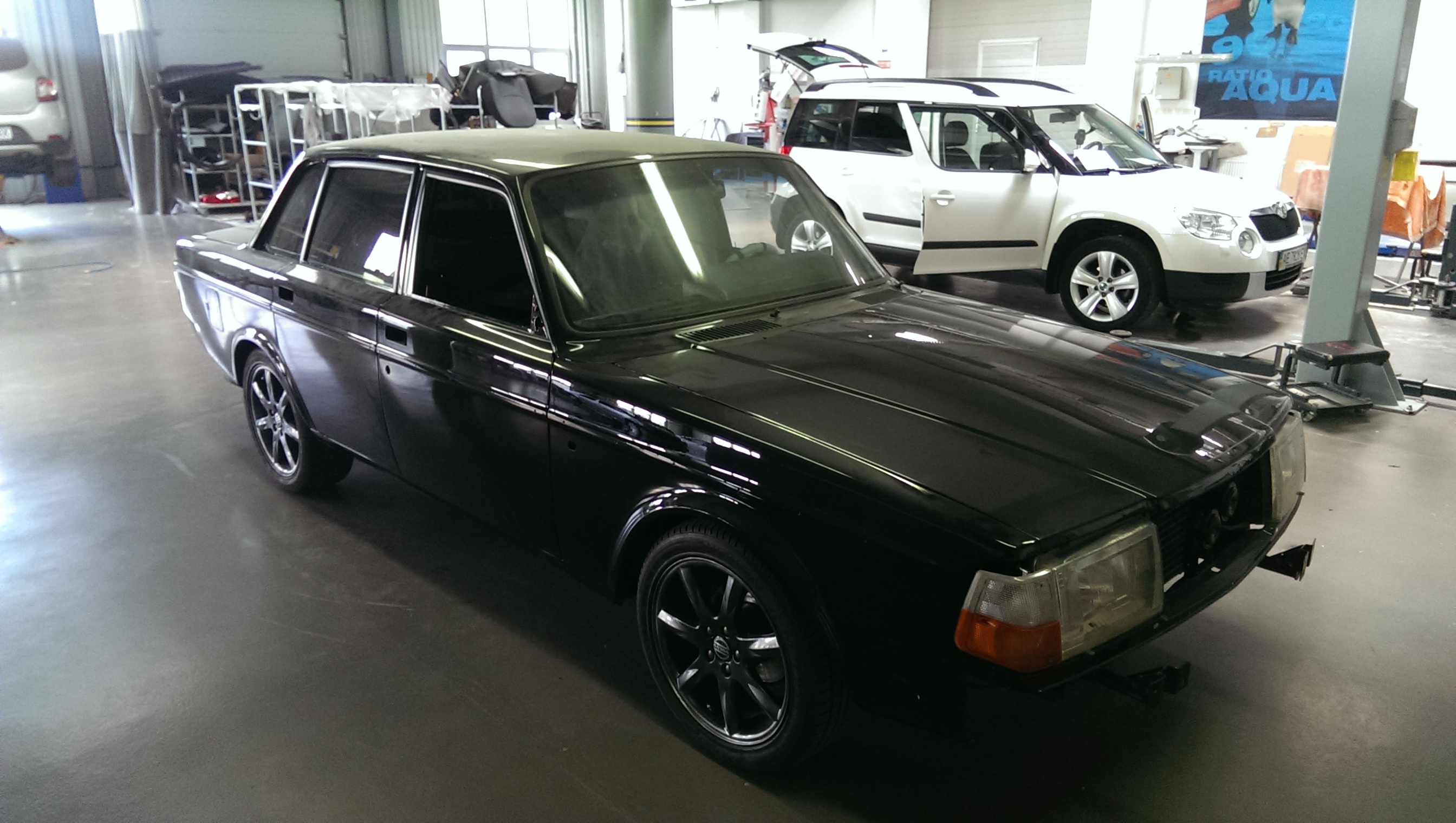

Продолжаем, о сделанном
Еще разок приезжал APTYHA, исправлял мои косяки )))))))), заодно отметив мой день рожденье вместе c ivan@m
подарок от коллег на День Рождение

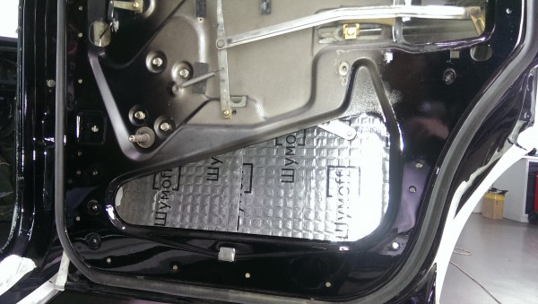

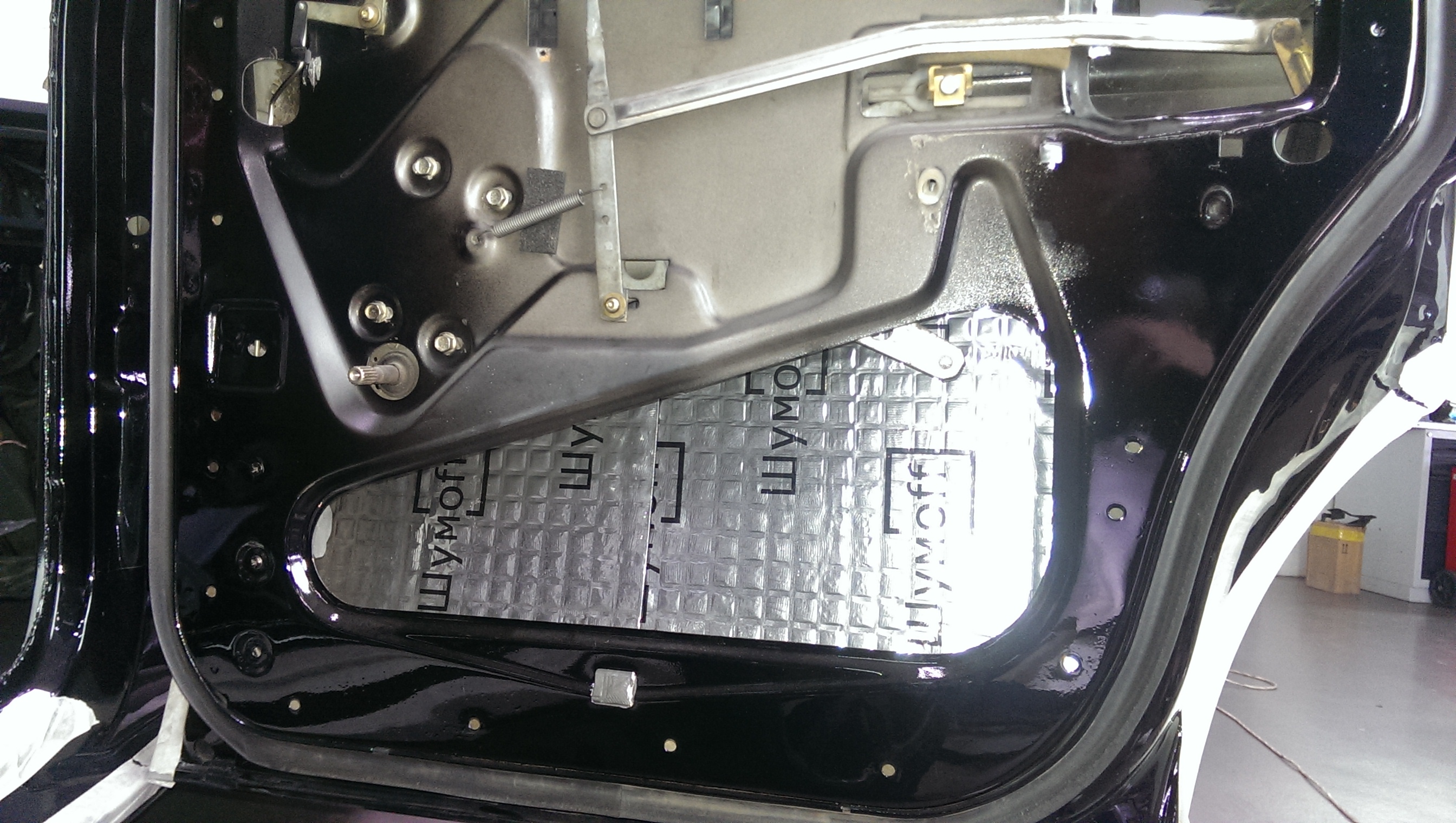

установлены стекла

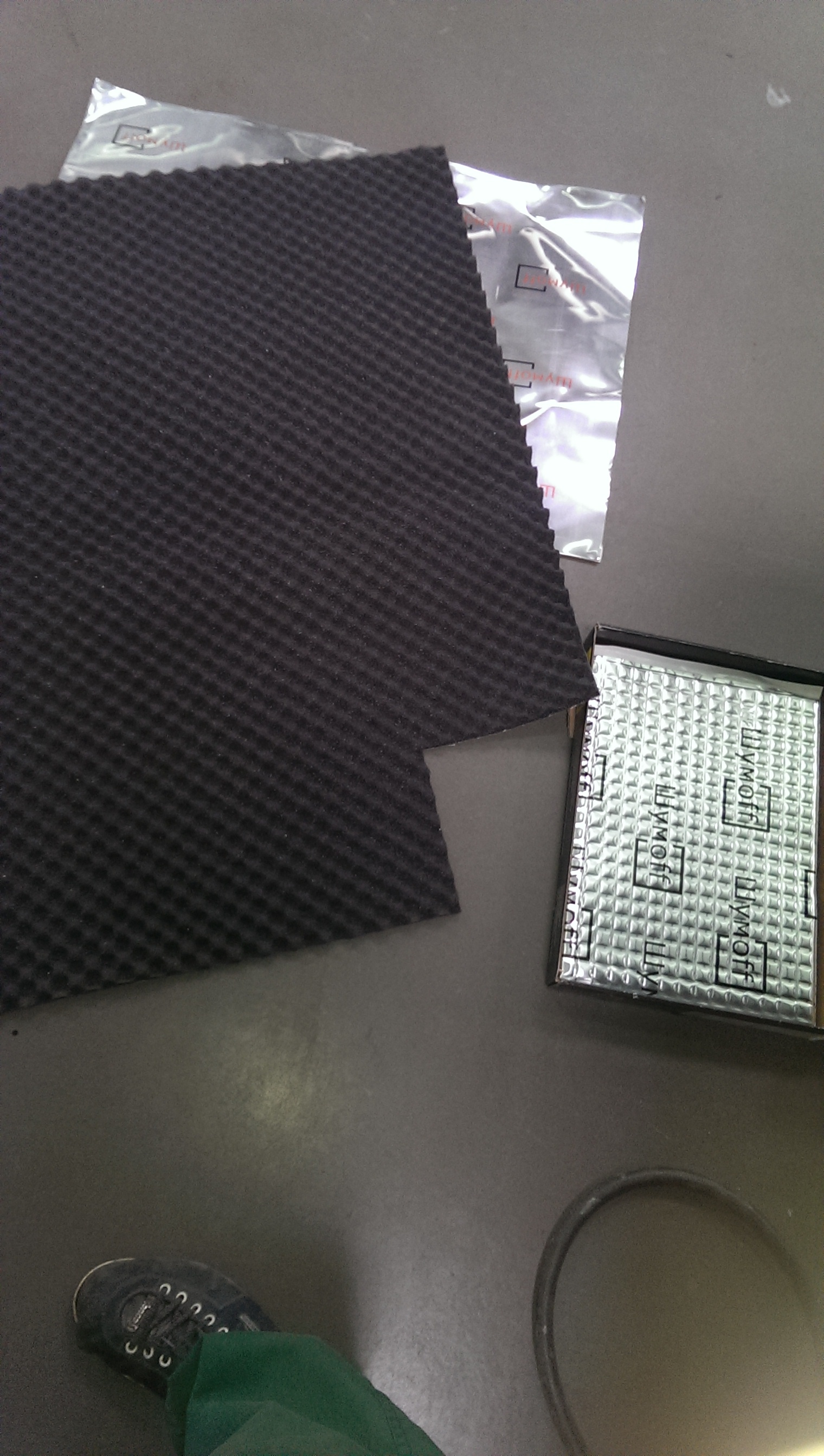

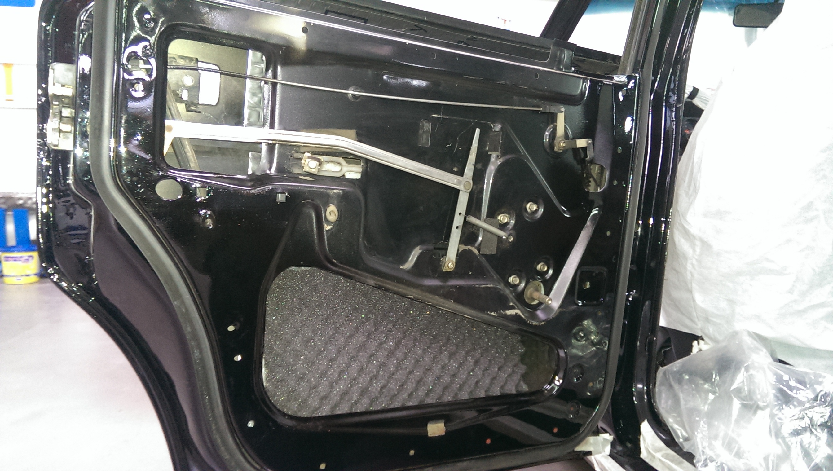

проклеены виброй и шумкой - двери

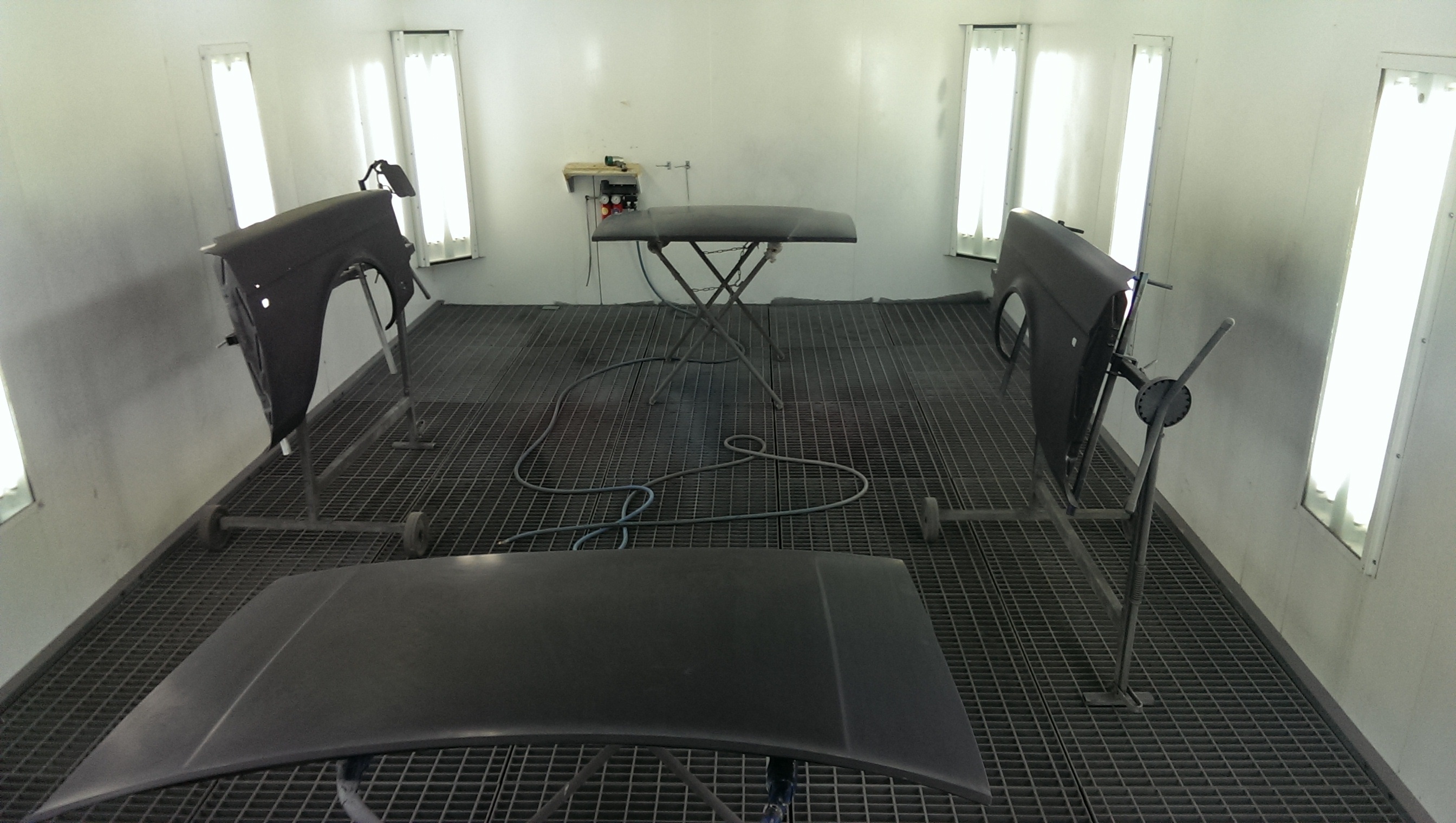

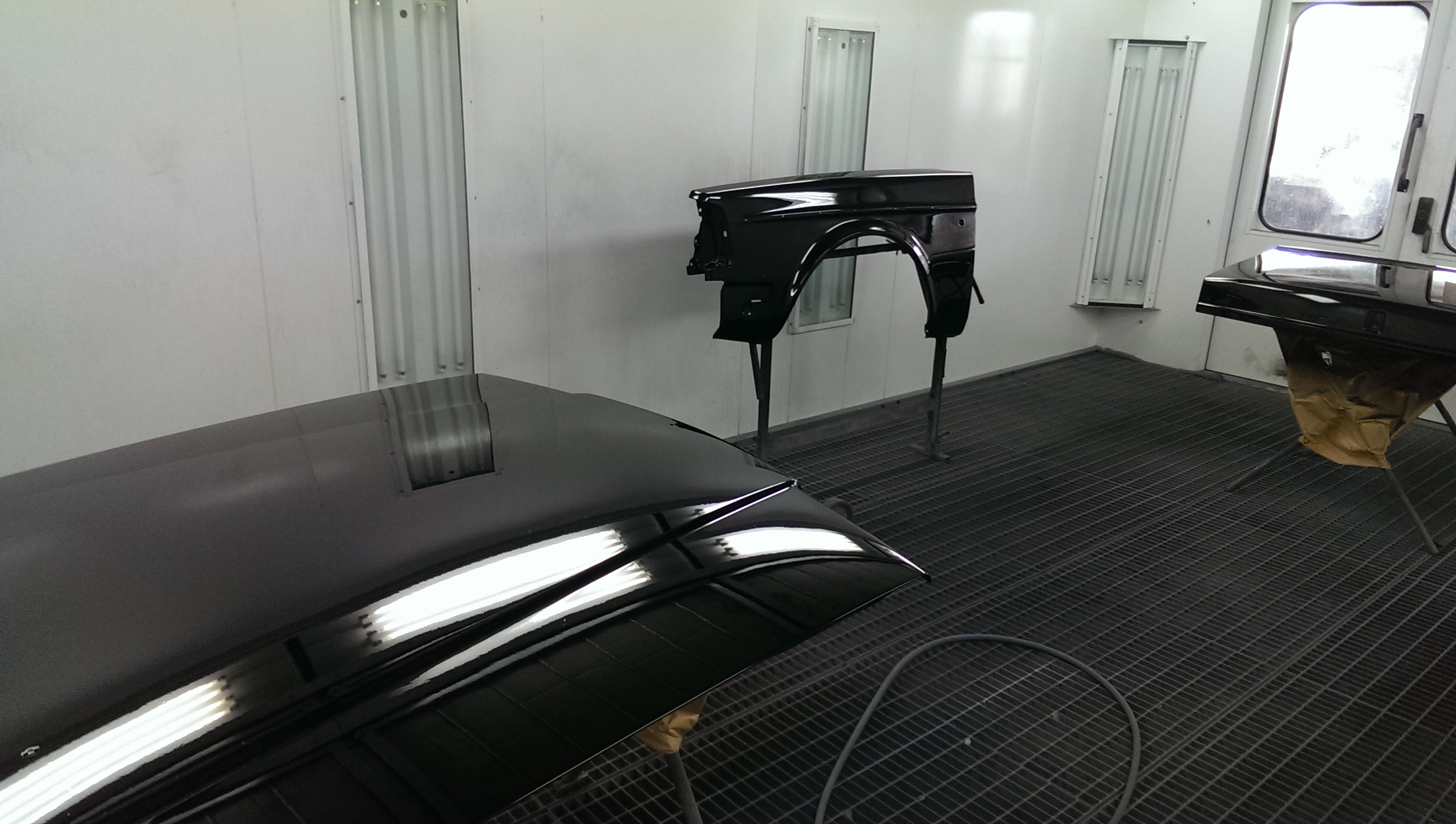

покрашены кузовные детали и уже установлены, автомобиль приобретает внешне целостный вид
в общем смотрим

Re: Volvo 240 Black GL - нынче TURBO (процесс ВОССТАНОВЛЕНИЯ
Повідомлення MOOSE » Сер квітня 29, 2015 6:26 pm
слабовато вибру розкатал
Хрома не будет вообще?
Повідомлення IIIYPAH » Сер квітня 29, 2015 6:54 pm
MOOSE написав:слабовато вибру розкатал
Вроде хорошо раскатывал, оно хорошо приклеивается
хром - молдинги по периметру будут

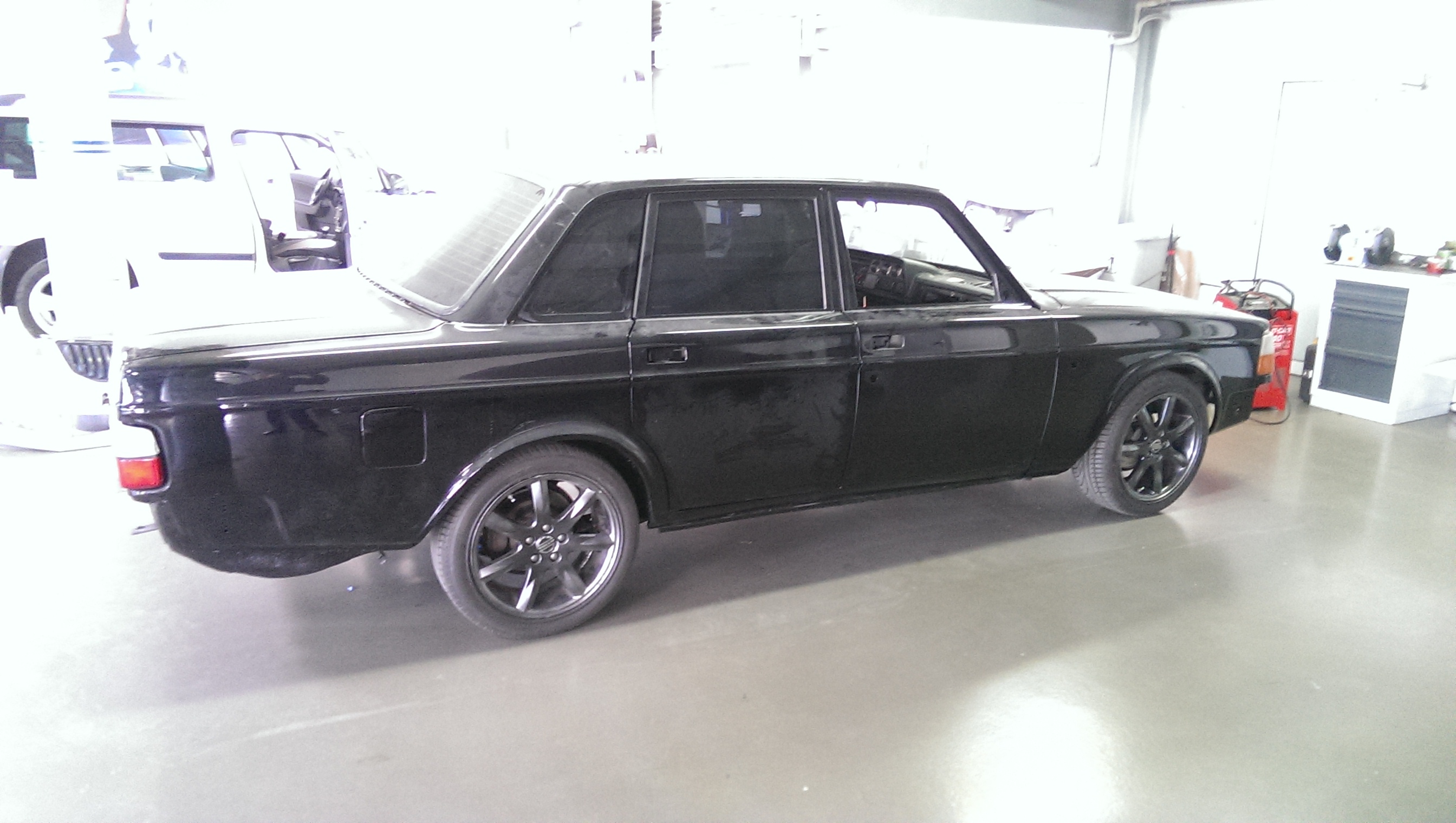

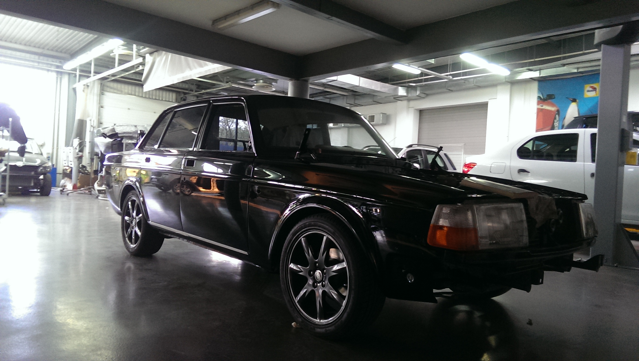

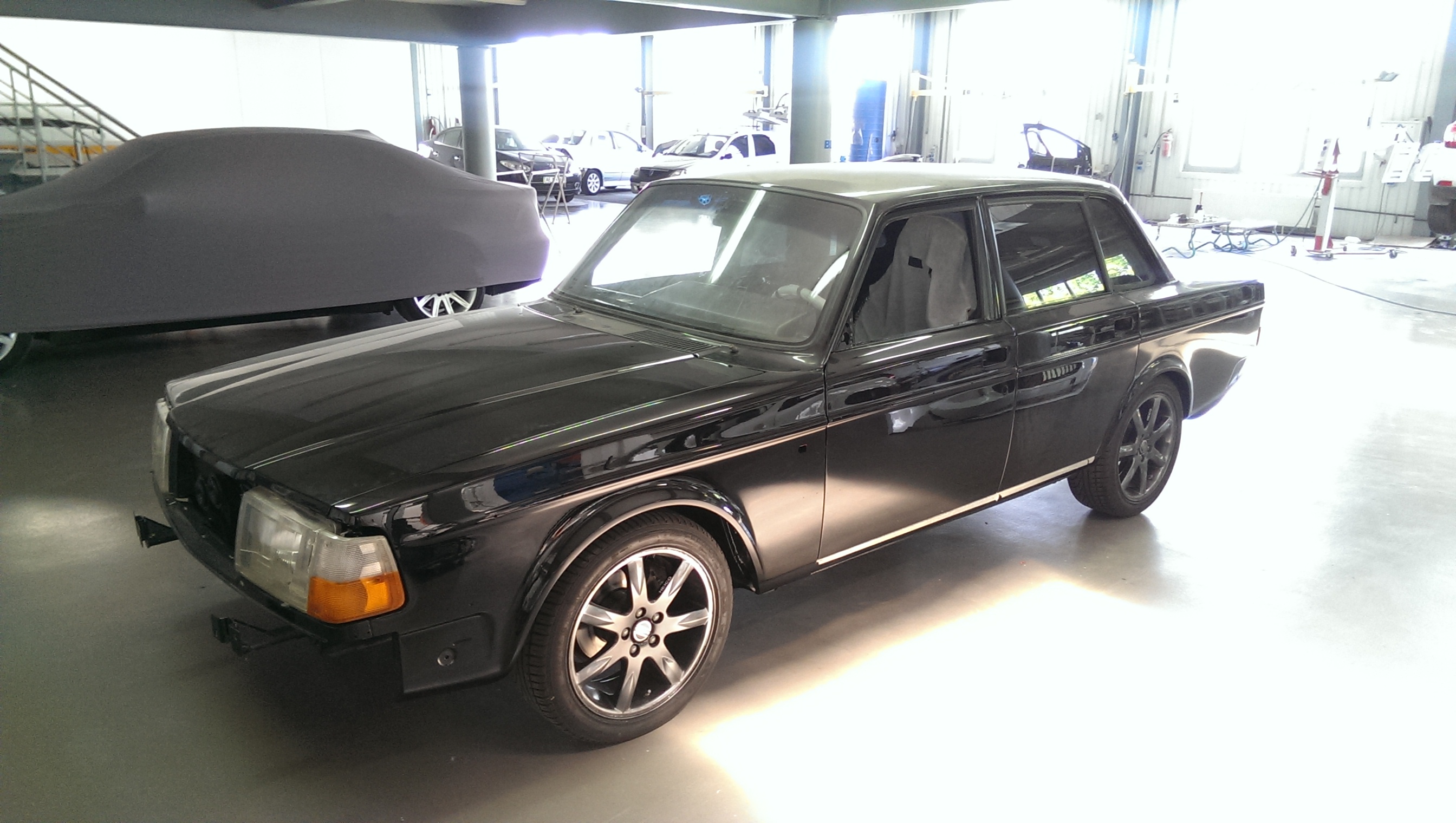

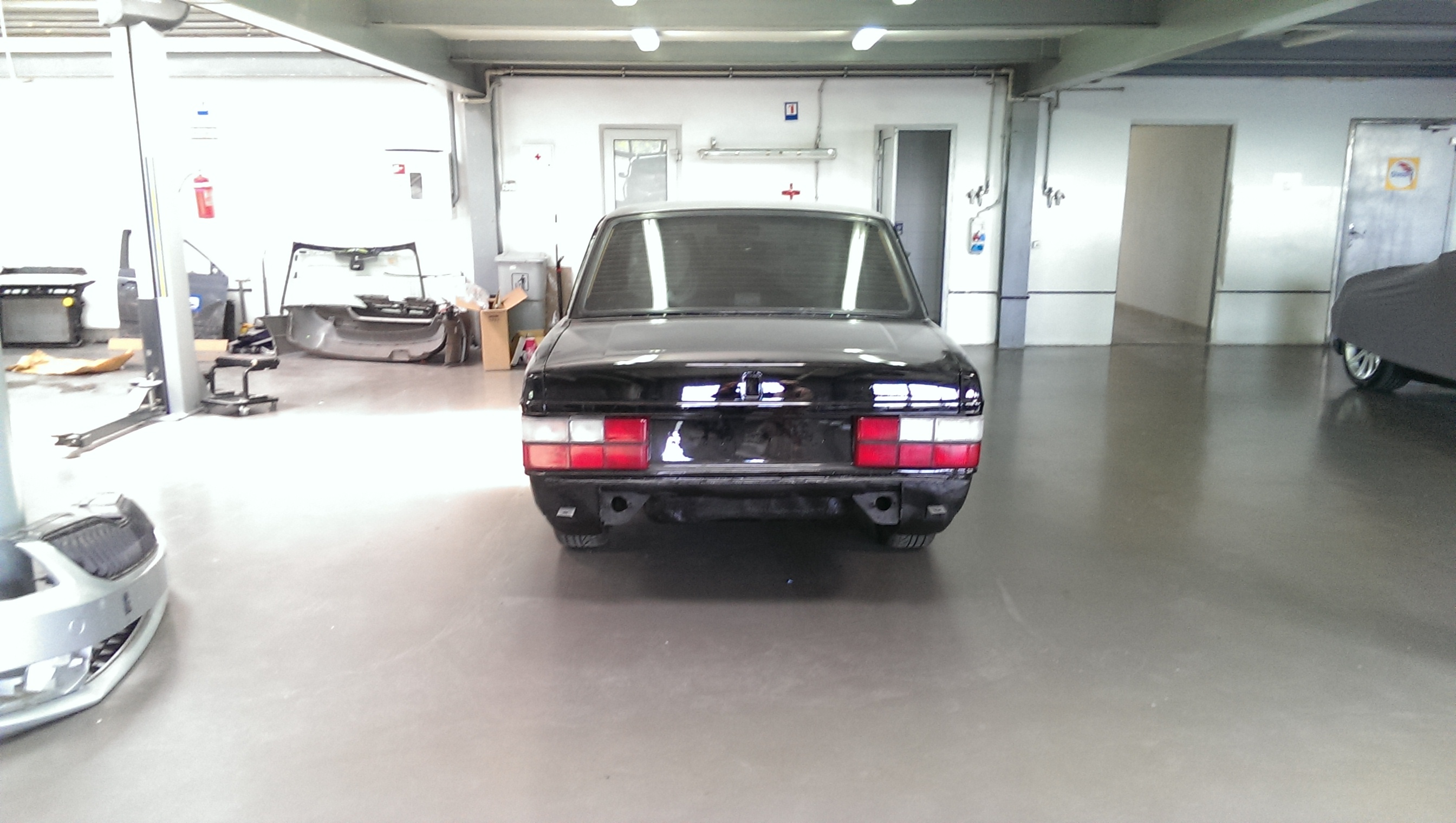

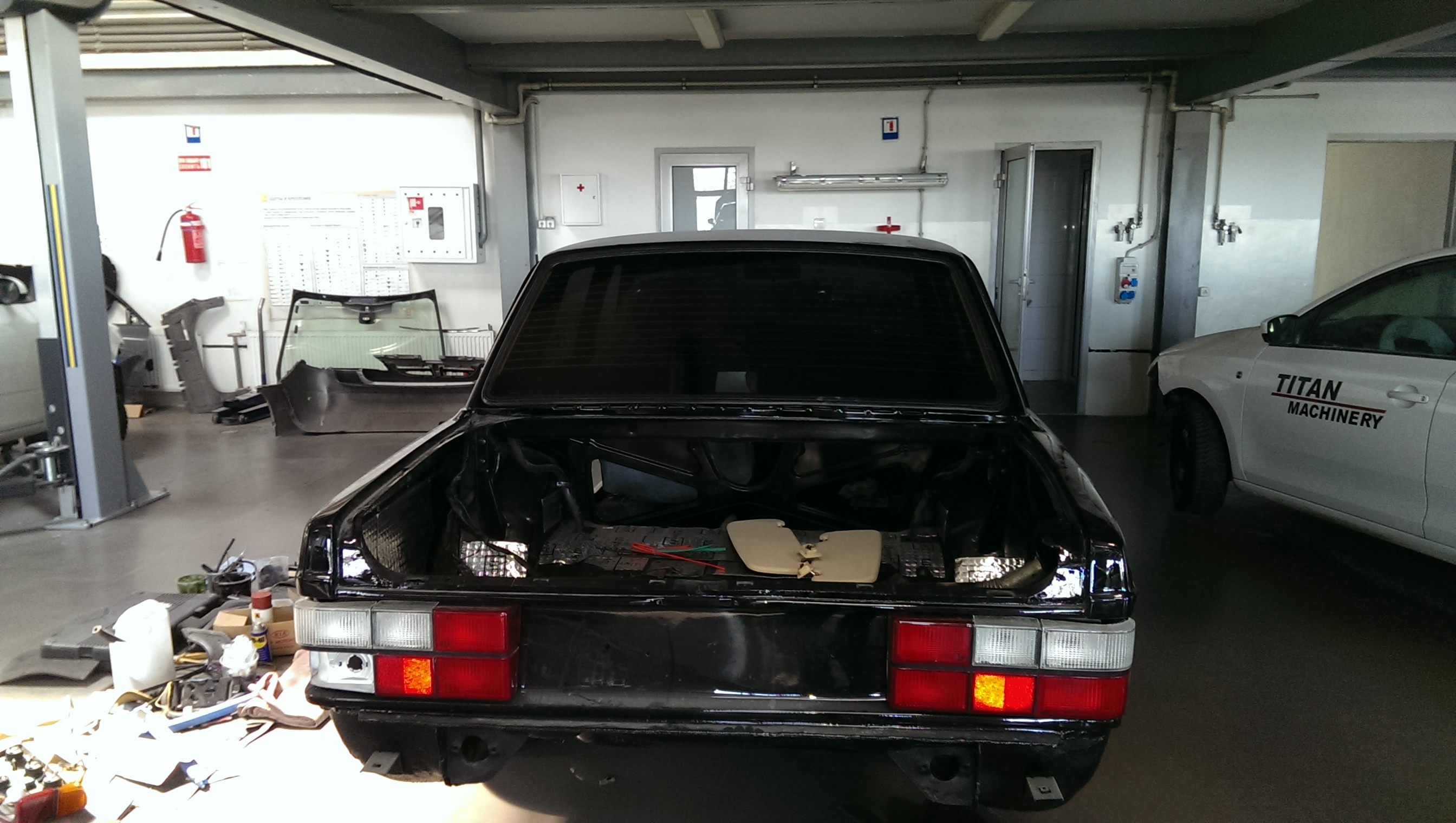

Повідомлення IIIYPAH » Сер травня 13, 2015 1:53 pm
Процесс потихоньку движется, в ближайшем будущем должны покрасить бампера, зеркала и разную мелочевку
из проделанного
установлена водительская дверь
выставлены двери, капот, багажник, крылья - по зазорам - везде очень и очень не плохо
и вклеено стеклышко
Повідомлення MOOSE » Сер травня 13, 2015 4:54 pm
диски говоришь НЕІСО :cars:
Повідомлення ivan@m » Сер травня 13, 2015 8:45 pm
а вживую еще краше :D :D
спс за железяки
Повідомлення IIIYPAH » Сер травня 13, 2015 8:46 pm
MOOSE написав:диски говоришь НЕІСО :cars:
не виноват я, оно уже так и было :oops: :cars: :cars:
