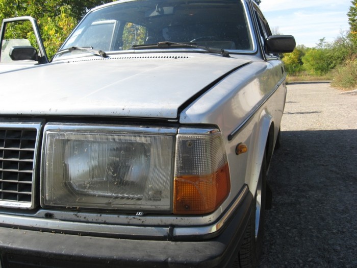

Да отражатель то нормальный у меня... нужно хотя бы стекло на правую фару, а то по глупости разбил!

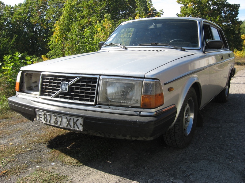

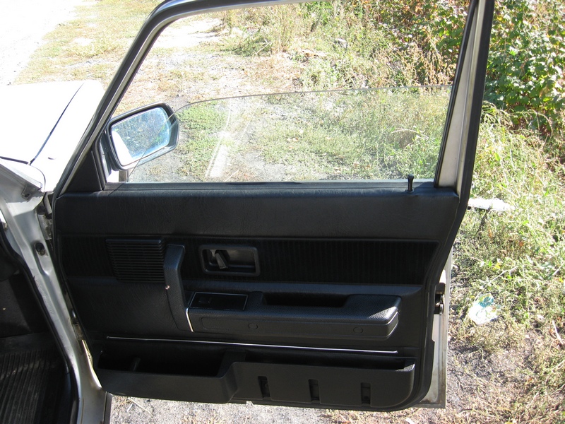

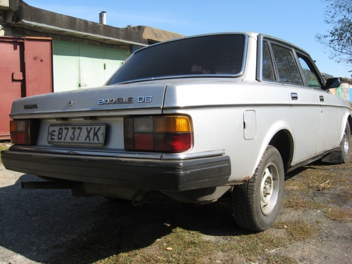

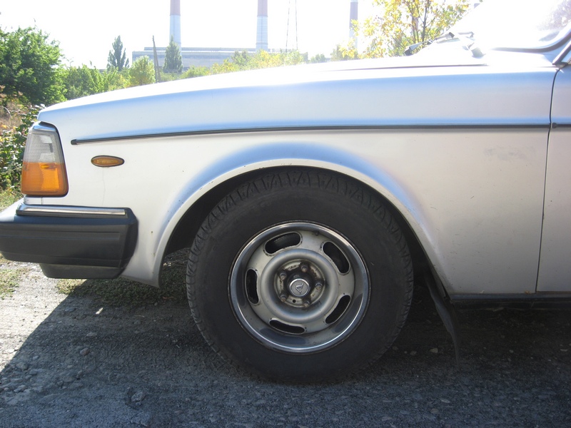

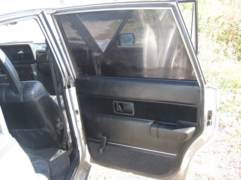

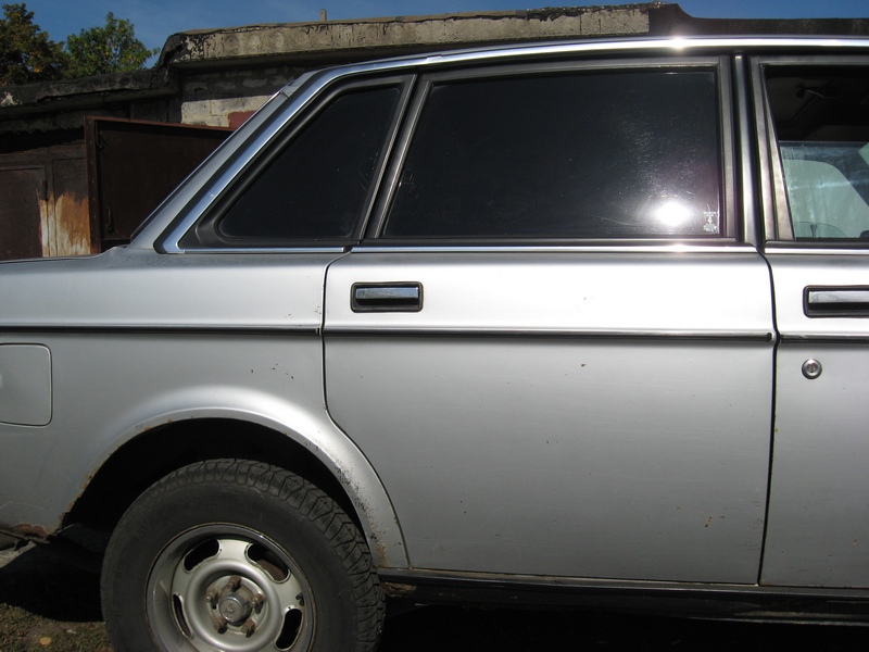

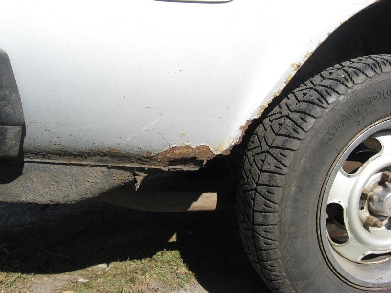

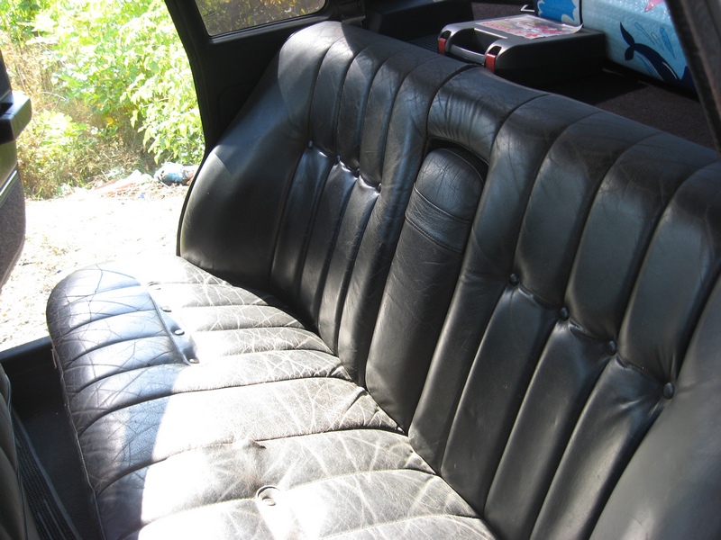

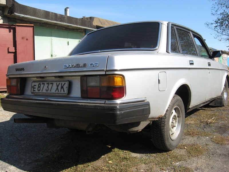

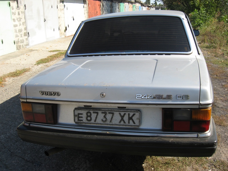

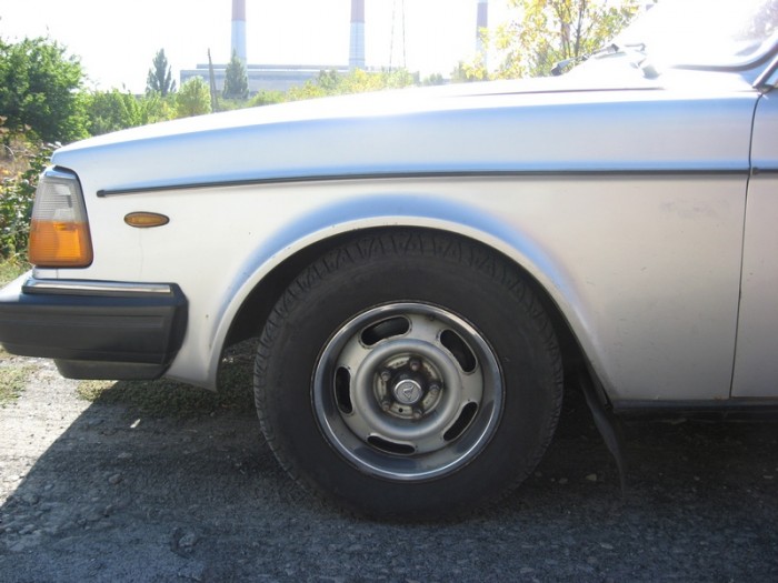

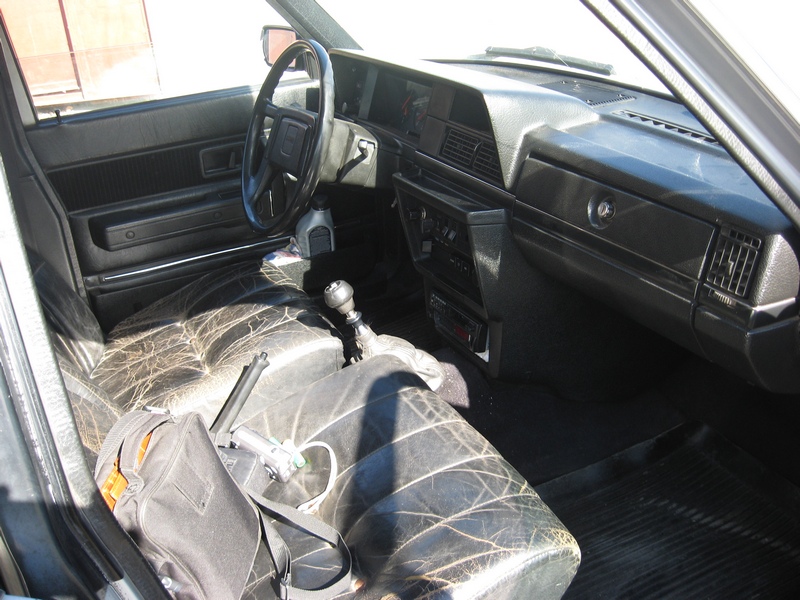

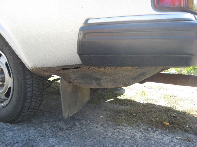

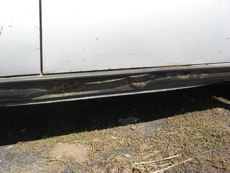

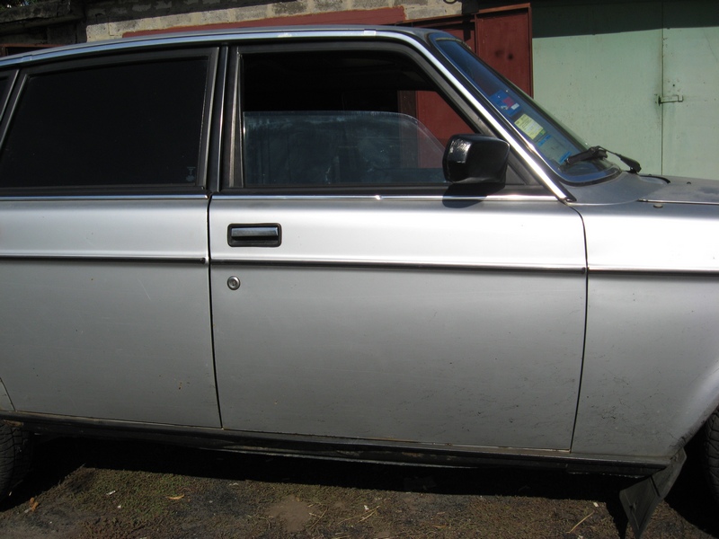

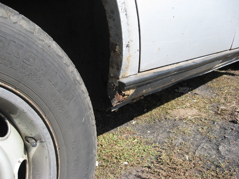

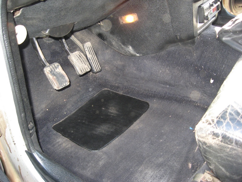

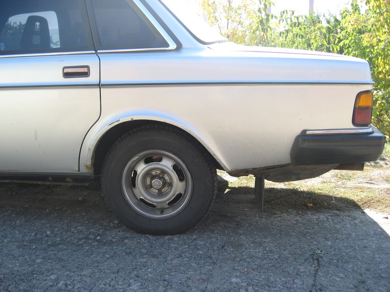

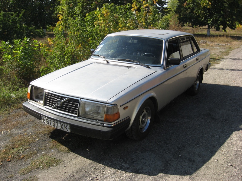

Пока ставлю на прикол, нужно кое чего сделать, чтоб можно было спокойно катать! И наконец долгообещанная фото сессия!
Re: Стальной викинг! Борт 244 GLE
Повідомлення nikolajs » Нед вересня 27, 2009 7:59 pm

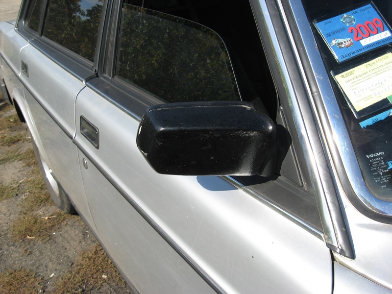

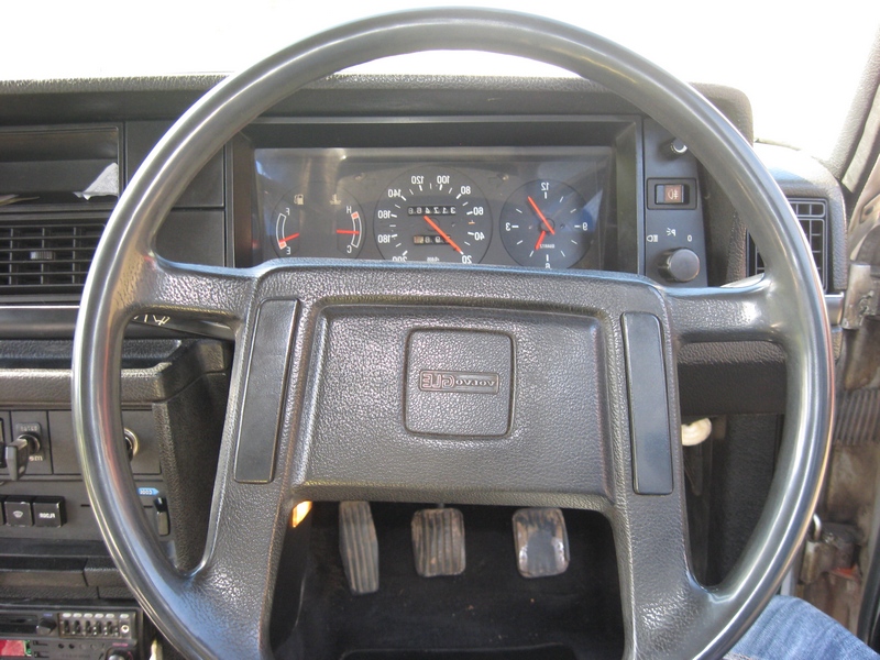

Еще 10-ок!
Повідомлення nikolajs » Нед вересня 27, 2009 9:17 pm

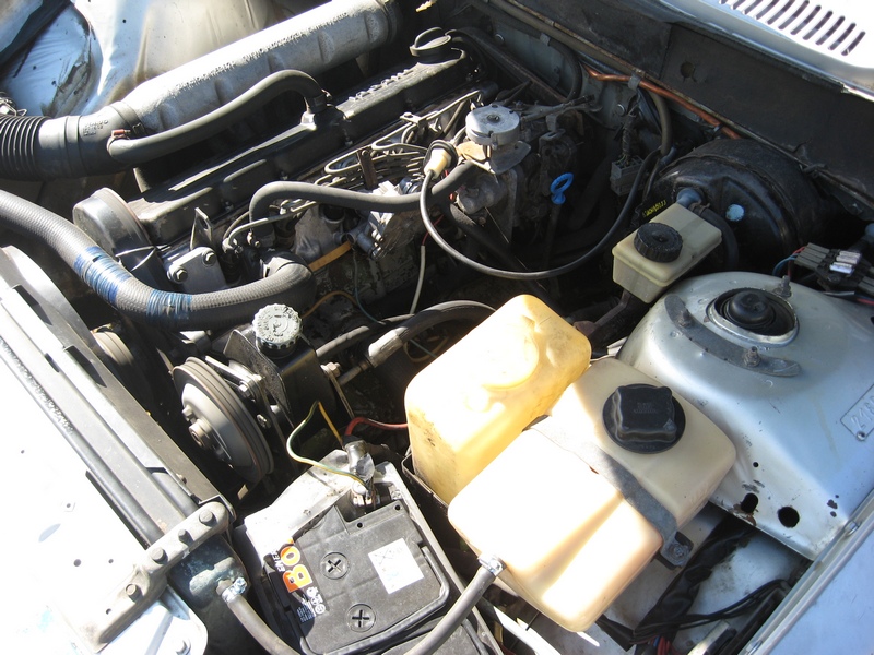

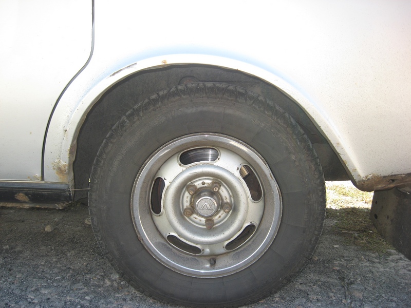

И еще!
Повідомлення nikolajs » Нед вересня 27, 2009 9:21 pm

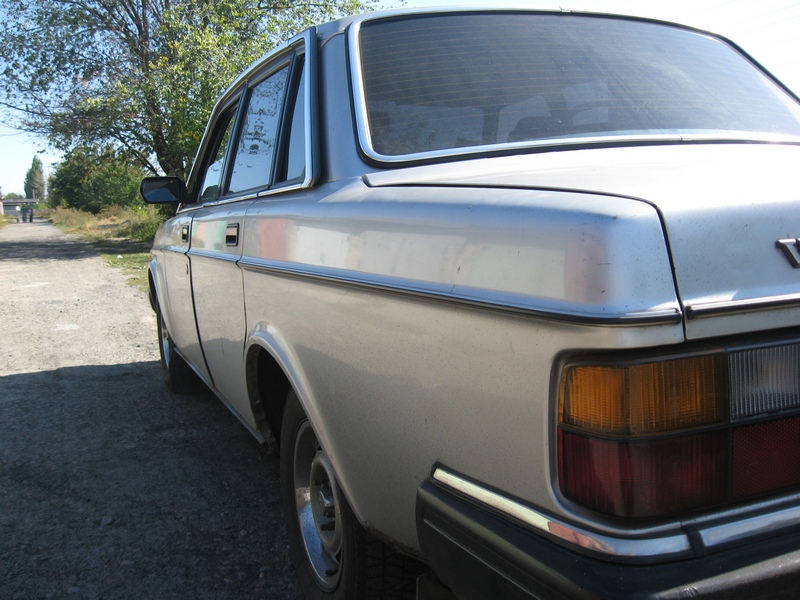

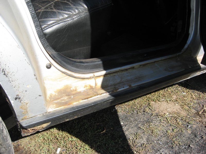

И еще!
Повідомлення nikolajs » Нед вересня 27, 2009 9:26 pm

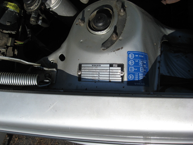

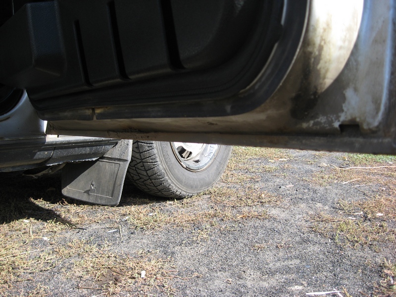

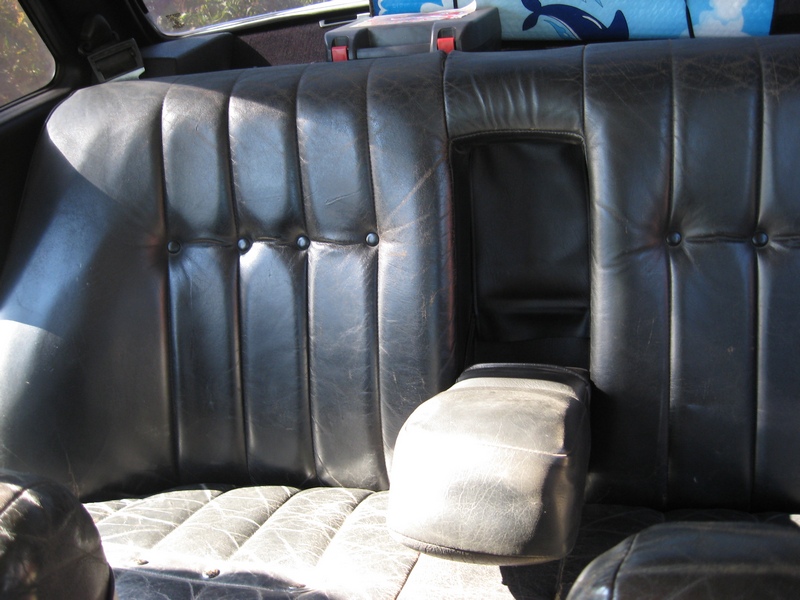

И еще!

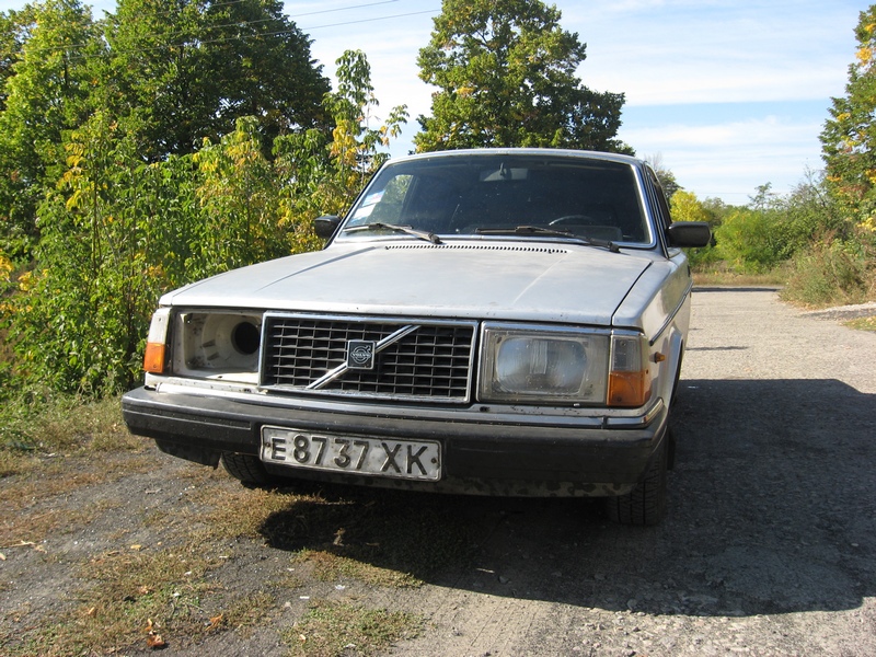

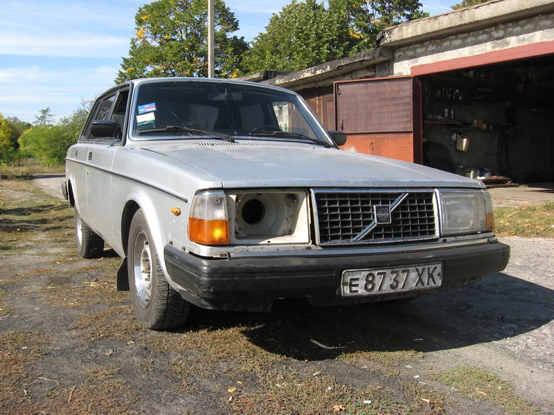

Повідомлення Eril » Нед вересня 27, 2009 10:15 pm

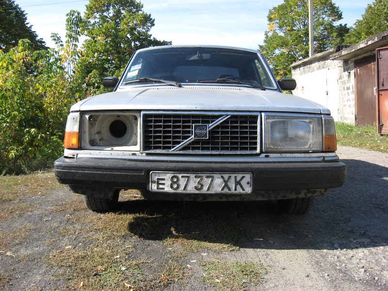

Вид спереди при свете дня - вылитый Терминатор :-P
Eril
Повідомлень: 200
Повідомлення nikolajs » Пон вересня 28, 2009 8:55 pm
Может его так и назвать? :-D ну там видно, что есть работа по кузову, но сегодня получил необходимое железо и фару... на выходных будет чем заняться!!! :-P

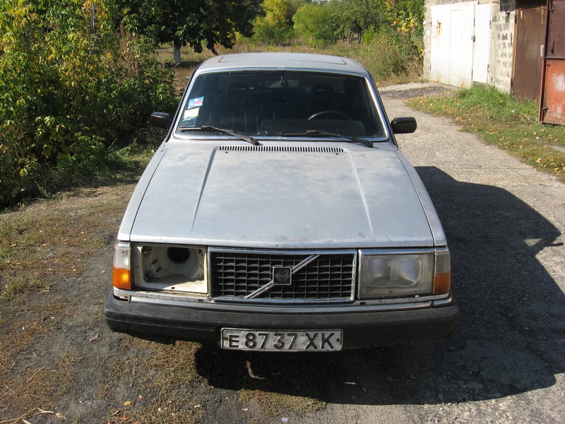

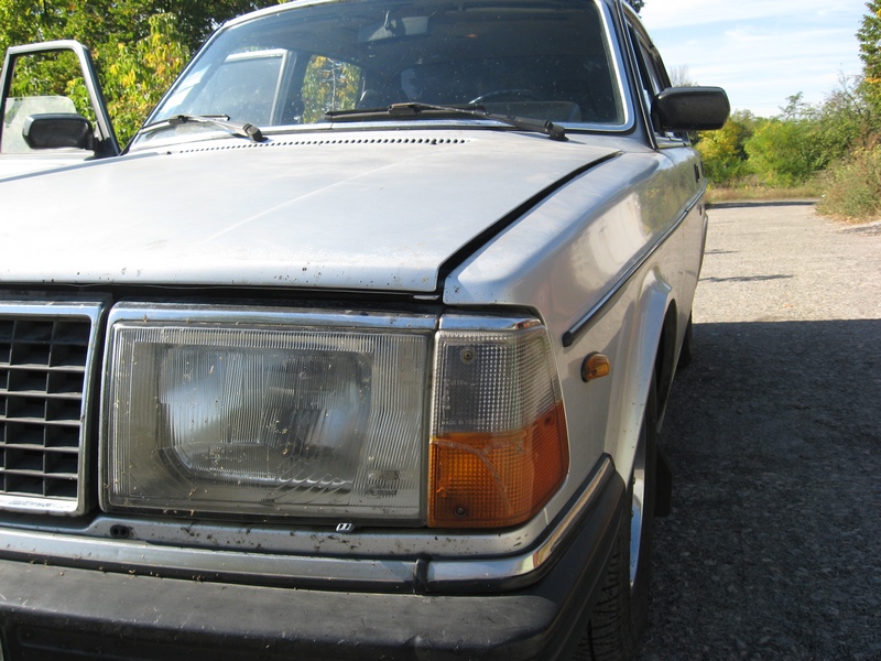

Повідомлення nikolajs » Вів вересня 29, 2009 9:45 pm

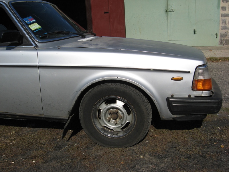

Терминатора отставить! :D вот оно! До выходных не выдержал! Руки чесались, сегодня поставил фару!
Повідомлення nikolajs » Вів вересня 29, 2009 9:47 pm
Хочу пробить на заводе гальванику! Есть теперь один отражатель для экспериментов!

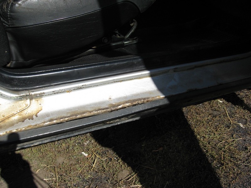

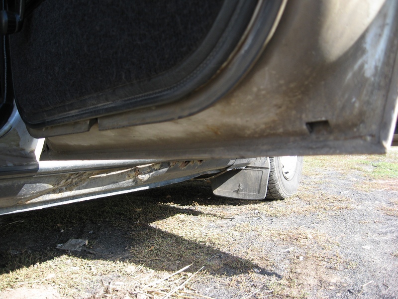

Поздравляю с покупкой. Внешне неплохо смотрится, салон живой, двигатель вроде тоже. Но с тормозами не шути.Не вздумай в супорт какие-то пластиковые вставки вставлять, это тормоза! Купи в крайнем случае, если не удастся высверлить клапан прокачки, новый суппорт, они не дорогие на разборках, только возьми образец, они разные бывают. Прокачку тормозов делай точно по книжке (я выкладывал книгу на форуме в электронном виде, скачай ее). Мы без книг пытались прокачивать, пустой номер. Там много намудрили и классические варианты прокачки тормозов не канают.

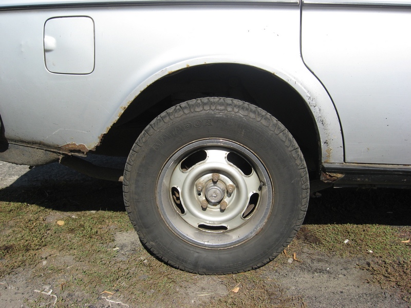

Кузов надо спасать. Иначе очень быстро придет конец ему.
