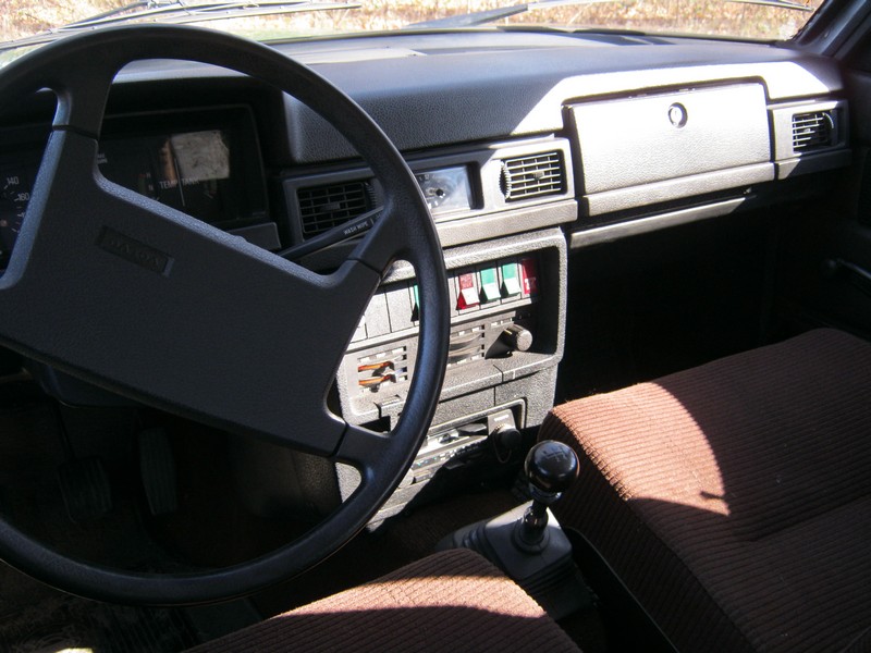

nikolajs написав:Я уже об этом подумал... но сегодня был занят другими вопросами. Сначала проехались на природу сделали фотосет. А потом решил починить ползунок на печке. Попутно поменял реостат яркости подсветки приборов. С реостатом все понятно и просто. У меня отвалилась пружинка, а с Николаева передали для замены. Думал подсветки нет по причине его поломки, оказывается нет. Подсветка так и не появилась... печально. Ночью реально не хватает. А вот ползунок был в порядке, но в процессе перегона он начал болтаться. Я подумал, что тросик выскочил. Оказалось, на верхнем ползунке отломался штырь, которым он крепит и нижний ползунок. В итоге удалил его, а не место поставил втулку подходящего диаметра и зажал ее с обоих сторон винтами с шайбами. Благо в гараже была подходящая втулка с резьбой с обеих сторон. Теперь все работает. Вопрос с освещением открыт... предохранители вроде бы целые.

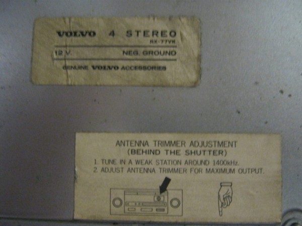

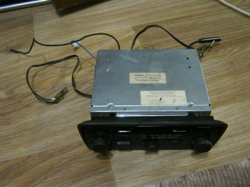

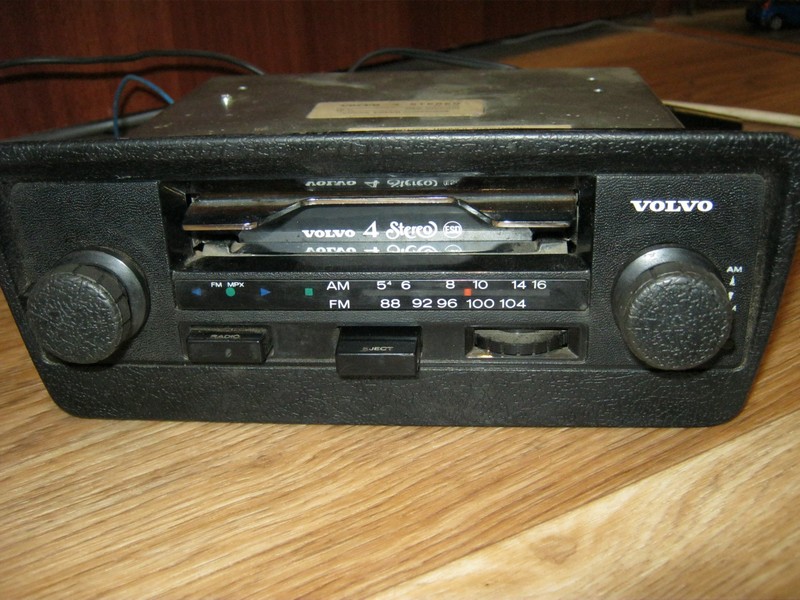

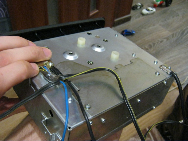

nikolajs написав:А может ее нет, потому, что я магнитофон отсоединил? Именно провод от него шел на массу слева внизу бороды. Или там отдельно провод? Кстати, майфун снял для профилактики. Почистил головку и проверил состояние пасиков. Производства 23 мая 77 года, все на Японских компонентах! Ну еще смазал ролики. Надеюсь, все заработает как новое
Кстати, провод массы на первом фото слева.
nikolajs написав:Теперь понятно, буду искать. Т.к. до меня были вскрытия, и судя по всему человек, вскрывавший, страдал провалами памяти, то буду этот провод (-да) искать. Я и переключатель не поменял, а просто затянул крепежные винты и оставил родной, т.к. там было все отпущено. Кстати, стекло на приборку целое есть?
