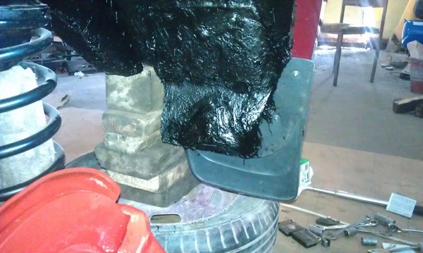

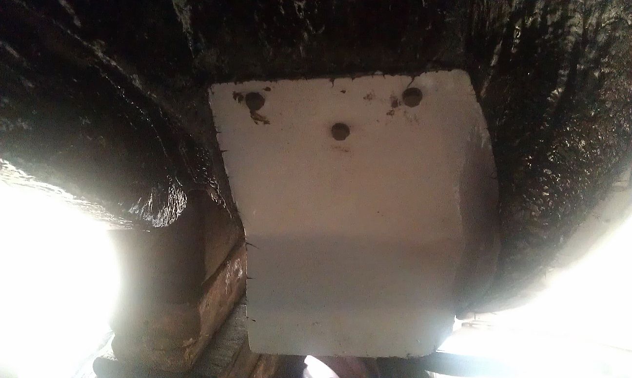

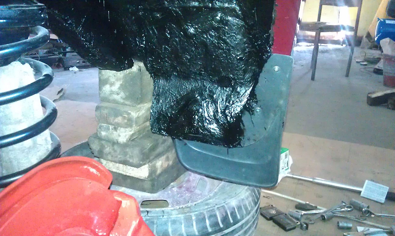

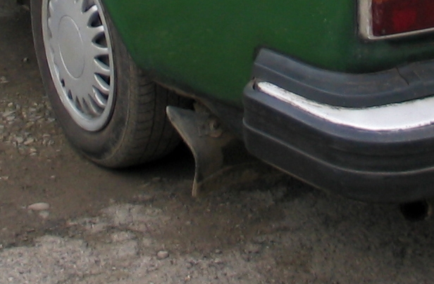

И так продолжу рассказ о том , что было сдеано за прошедшую неделю. Установлены все суппорта и прокачаны тормоза. Теперь они есть. Установил троса ручника и колодки ручника. Полностью снял все болты задней подвески довёл до нужного состояния перемазал графитной смазкой и установил обратно.Так же я попытался устранить очень большой недостаток или недоработку этих машин. С завода изготовителя они выходят без задних брызговиков. И первое место где начинает гнить кузов- это место под запаску. Вот как я это устранил. Изготовил из железа 1мм. вот такой , ну скажем , листочек и прикрепил на 3 болта, а к нему и к крылу уже прикрепил сам брызговик. Замазал всё это грунтом и смолой. Вот таким образом я убрал пескоструй задних частей кузова.

Повідомлення nikolajs » Нед липня 20, 2014 10:10 pm

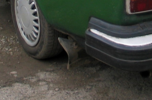

Так чего же нет с завода брызговиков? Есть! Может не попадались вам?
Re: БОРТ 244 DLS
Повідомлення nikolajs » Нед липня 20, 2014 11:00 pm
Вот например - это родной!
Re: БОРТ 244 DLS
Повідомлення volvo244DLs » Пон липня 21, 2014 7:25 am
nikolajs написав:Вот например - это родной!
Ни на одной из моих машин они не стояли. Ну а это не брызговик, а :grin:

Re: БОРТ 244 DLS
Повідомлення nikolajs » Пон липня 21, 2014 9:39 am
Ну.... хоть что-то. Подкрылков нет - это печаль.
Re: БОРТ 244 DLS
Повідомлення Fomax79 » Пон липня 21, 2014 1:24 pm
Так с нивы подкрылки поставить. А брызговики у меня на 81г.в. не стояли,а на доноре 86 уже шли штатные,причём соединённые с накладками на низ крыльев.

Купил я подкрылки с нивы. Думаю ставить или нет?

Повідомлення nikolajs » Пон липня 21, 2014 4:09 pm
Я думаю стоит. Все же меньше грязи лететь будет. Место то больное...

Повідомлення Fomax79 » Пон липня 21, 2014 6:59 pm
Ставить однозначно,арки дольше проживут,ставятся нормально.
Видел в каталоге буржуйском,задние подкрылки на 240-ю,но каталог древний,так что в реале найти сложно.

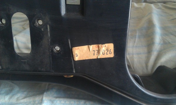

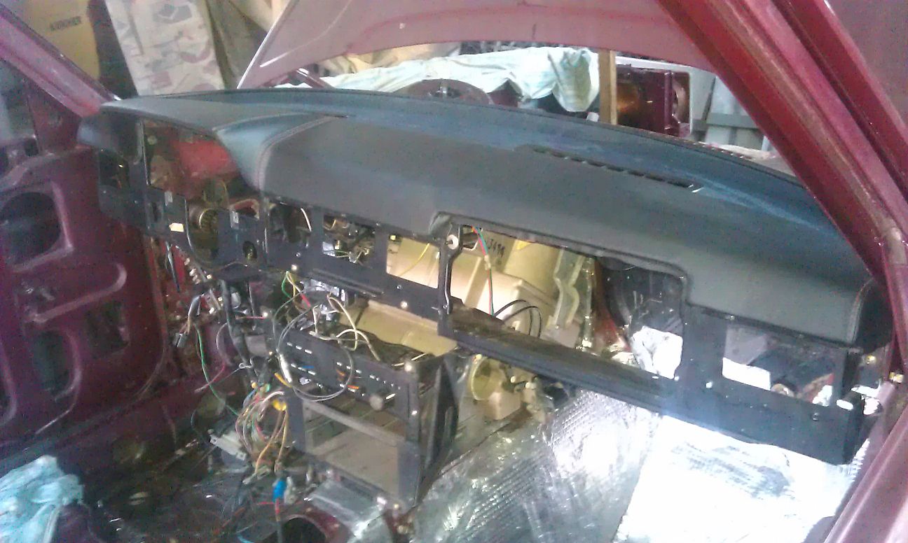

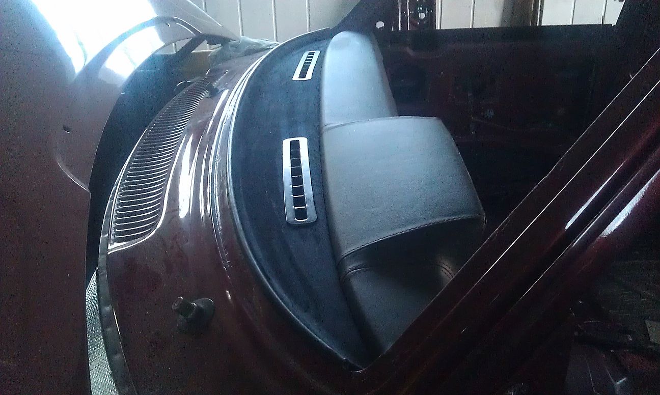

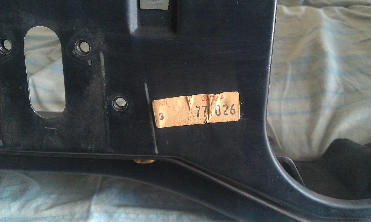

Повідомлення volvo244DLs » Сер липня 30, 2014 9:17 pm

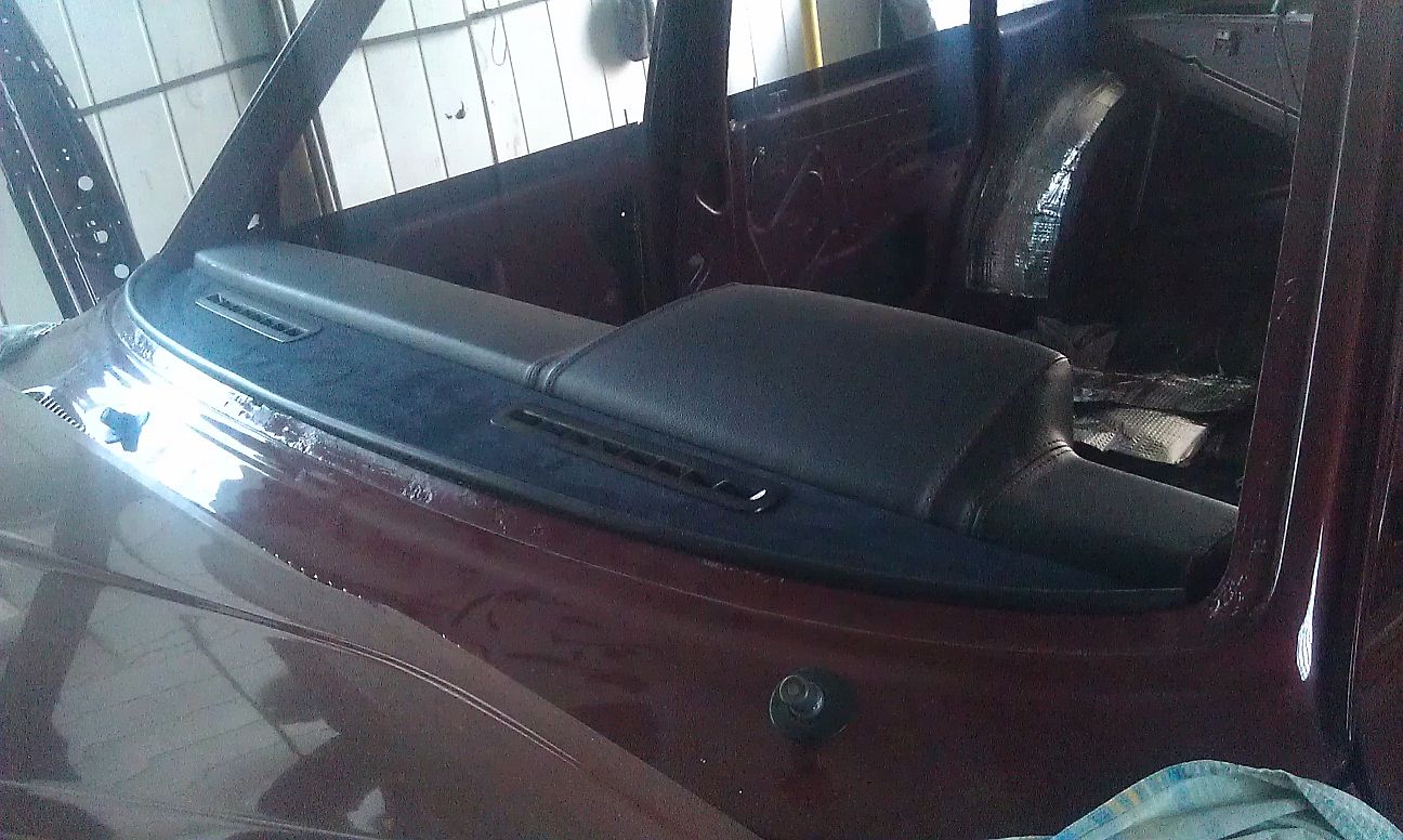

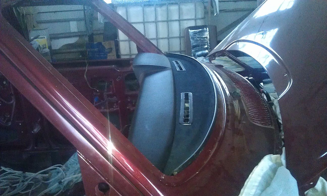

Ну вот , что сделал за сегодня. Установил печку, собрал и установил торпедо.И фотнул бирочку даты выпуска машины.
VOLVO- это состояние души.
volvo244DLs
Повідомлень: 2097
Звідки: Николаев УКРАИНА
Re: БОРТ 244 DLS
Повідомлення nikolajs » Сер липня 30, 2014 10:46 pm
Ай, маладэц! Кожа-рожа-алькантар... красывый какой! Это 26.10.77? Юбилейная? А сколько ДЛС-ок всего собрано? Это же лимит версия для ГДР.

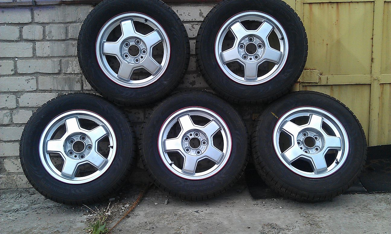

Повідомлення volvo244DLs » П'ят серпня 01, 2014 9:46 pm

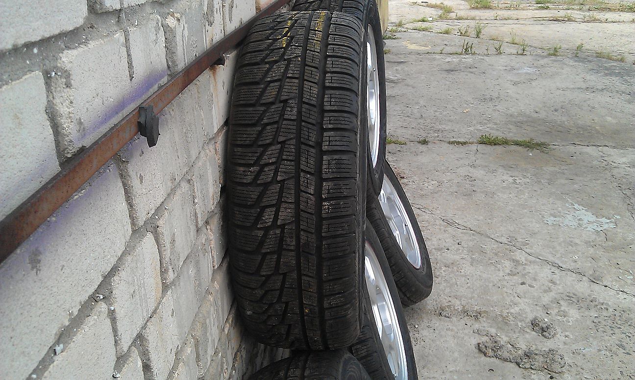

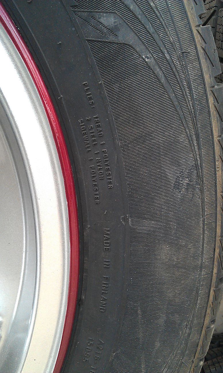

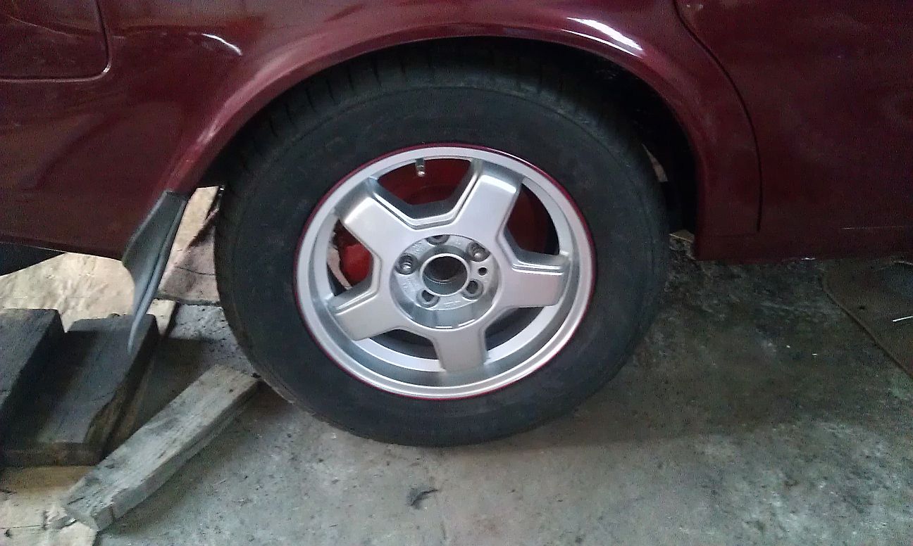

Ну вот ,наконец,купил тапочки. Из Финляндии - зимние.
volvo244DLs
Повідомлень: 2097
Re: БОРТ 244 DLS
Повідомлення nikolajs » П'ят серпня 01, 2014 9:49 pm
А размерность?
