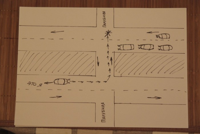

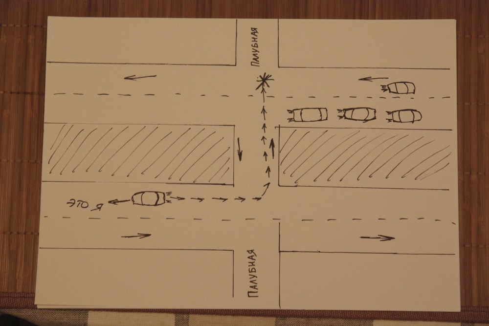

Через 3 недели после покупки, я направлялся после работы в гараж. До въезда в гаражное общество мне оставалось метров 200. Одесситы знают, остальным объясню на пальцах.
Проспект Адмиральский. 2 полосы в одну сторону, 2 в другую. Между ними большая клумба с высаженными деревьями (ширина около 5 метров). Этот проспект по всей его длине пересекают 6 улиц. 3 из них со светофорами, 3 без них. Заезд в гараж с улицы Палубной, на которой светофора нет. Еду по Адмиральскому в крайнем левом ряду. Подъезжаю к Палубной. Поворачиваю налево. Стою по сути в разрыве клумбы. Меня на Адмиральском пропускает первый ряд. Я начинаю выползать.....и вот. ВАЗ 2103 останавливается в моих дверях. (схема прилагается)
Обидно, досадно, но сам виноват. Проедь еще один квартал и развернись на светофоре. Проблемы бы не существовало.
На мое счастье, это был не Лексус. Буквально через минуту ко мне подошел мой сосед по гаражу (он маляр и у него есть свой цех рихтовки и покраски).
Говрит: "В ГАИ не звони, решай на месте. Сколько они хотят?"
А у ВАЗа только рамка фары разбита и немного крыло и капот примят. Там пацан за рулем молодой.
Спрашиваю: "Сколько отдать, так чтобы без ГАИ?"
Он: "50 у.е."
С собой только 20. Беру у соседа 30 и отдаю. Едем в гараж осматривать масштабы трагедии. Предварительно подсчитали - 800 у.е. Но вскрытие покажет.

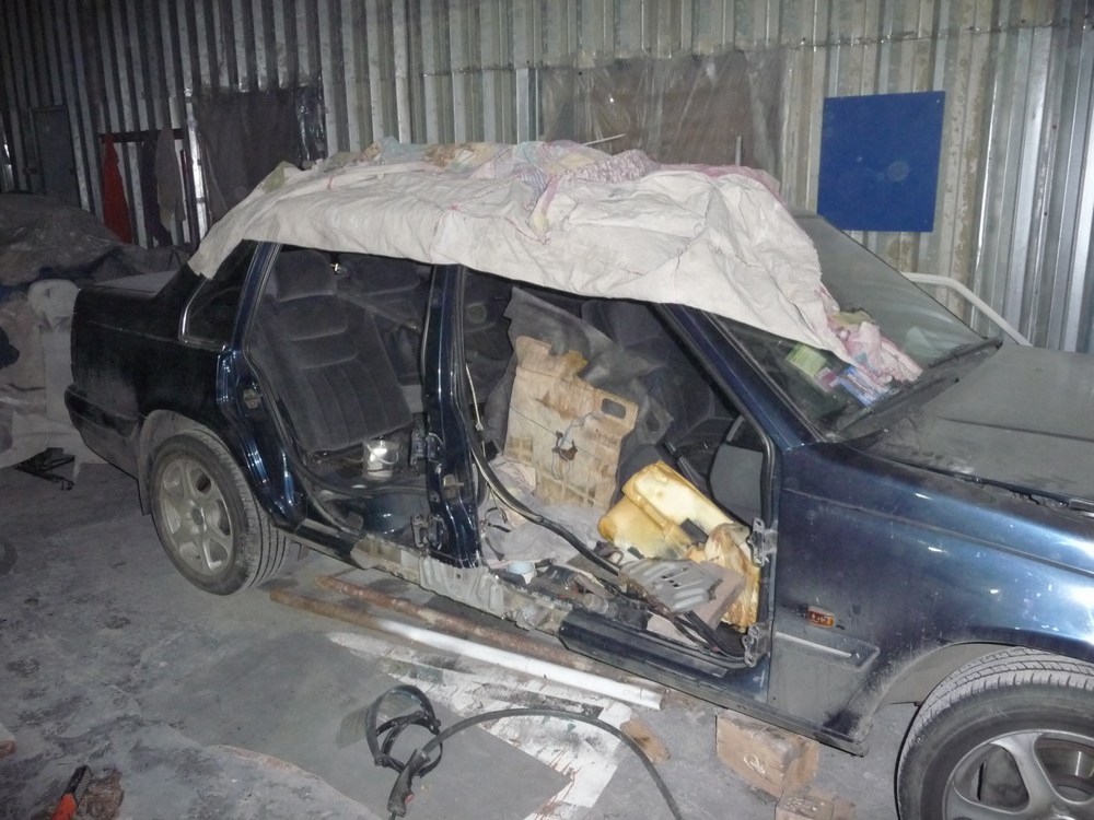

Показало....
- замена дверей;
- замена порога;
- вытяжка стойки;
- вырез куска стойки под ВИН-кодом;
- бумага от ГАИ о том, что деталь с номером осталась на месте, номера не перебивались;
- покраска;
- сборка-разборка.
Итого 1600 у.е.

Если ты про ремонт после аварии, то вот калькуляция:
- дверь задняя 90 у.е.
- дверь передняя 100 у.е.
- порог 100 у.е.
- вытянуть стойку, срезать кусок стойки и порог, выставить и растянуть, заварить, отрегулировать зазоры, сохранить все молдинги в идеальном состоянии 700 у.е.
- подготовка под покраску, немного рихтовальных работ, покраска 450 у.е.
- разборка и сборка 50 у.е.
- бумага от ГАИ 600 грн.
- топливо 200 грн. (на все поездки)
- повезло, что стекла все целые остались 0 грн. :)
Может быть и дорого, но в Одессе примерно такие цены везде. Особо не искал место, потому как сосед маляр. И если бы он и вся его бригада сделали что-то ногами, то я потом сожрал бы ему мозг. Поэтому в качестве я был уверен на все 100%
Еще по поводу цен в Одессе. Я этой зимой красил отцу его 740-ю. Так вот маляр этот взял за все 1350 у.е. (это и рихтовочка и сварные работы, сборка-разборка, и внутри пороги покрасили, бампера, фары, ручки - все снималось). Узнавал еще в трех местах, так там мне заряжали 1600-1800.
