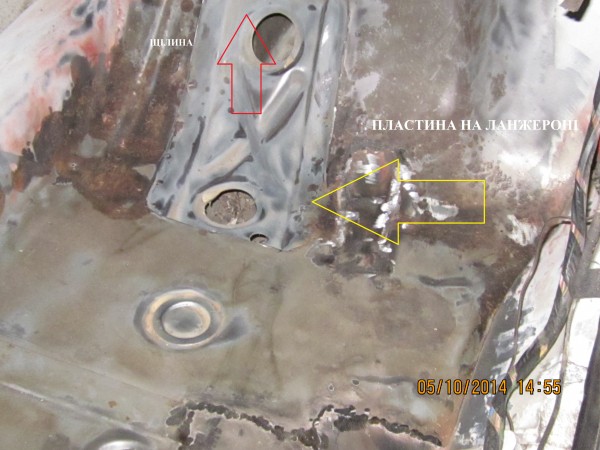

Вихідні пройшли, робота теж по троху просувається. Наразі обдер вібру з правої сторони і таки переконався, що шведи шось недодумали троха. Там де ланжерон робить згин і йде під днище є випукла частина днища, яка має два отвори, що закриті кришками на герметику. Так от, якщо цю випуклу частину зрізати, виявляється що на ланжероні теж наварена така пластина з отворами, для чого так зроблено я хз. Фішка в тім, що між випуклою частиною днища (тою що я відрізав) і лажероном є щілина, тобто вода і всяка кака що якимось макаром попадає на ланжерон в моторному відсіку стікає через ту щілину акурат впід ту випуклу частину днища. В теорії як я розумію вона мала би витікати через отвори в блясі навареній на ланжерон, але за 24 роки прогнили боки тої фігні і почоло підтікати вже в салон. Наразі ті випуклі частини з обох сторін я позрізав, все файненько позачищав і поантикорив. Назад думаю не приварювати, а тупо посадити на кузовний герметик і на ся діє Божа воля.
Додаю фото.
П.С. Під стрілкою, що показує пластину на ланжероні видно латку, то у мене тіко чи то слабе місце наших ластівок, бо така хфигня у мене з обох боків

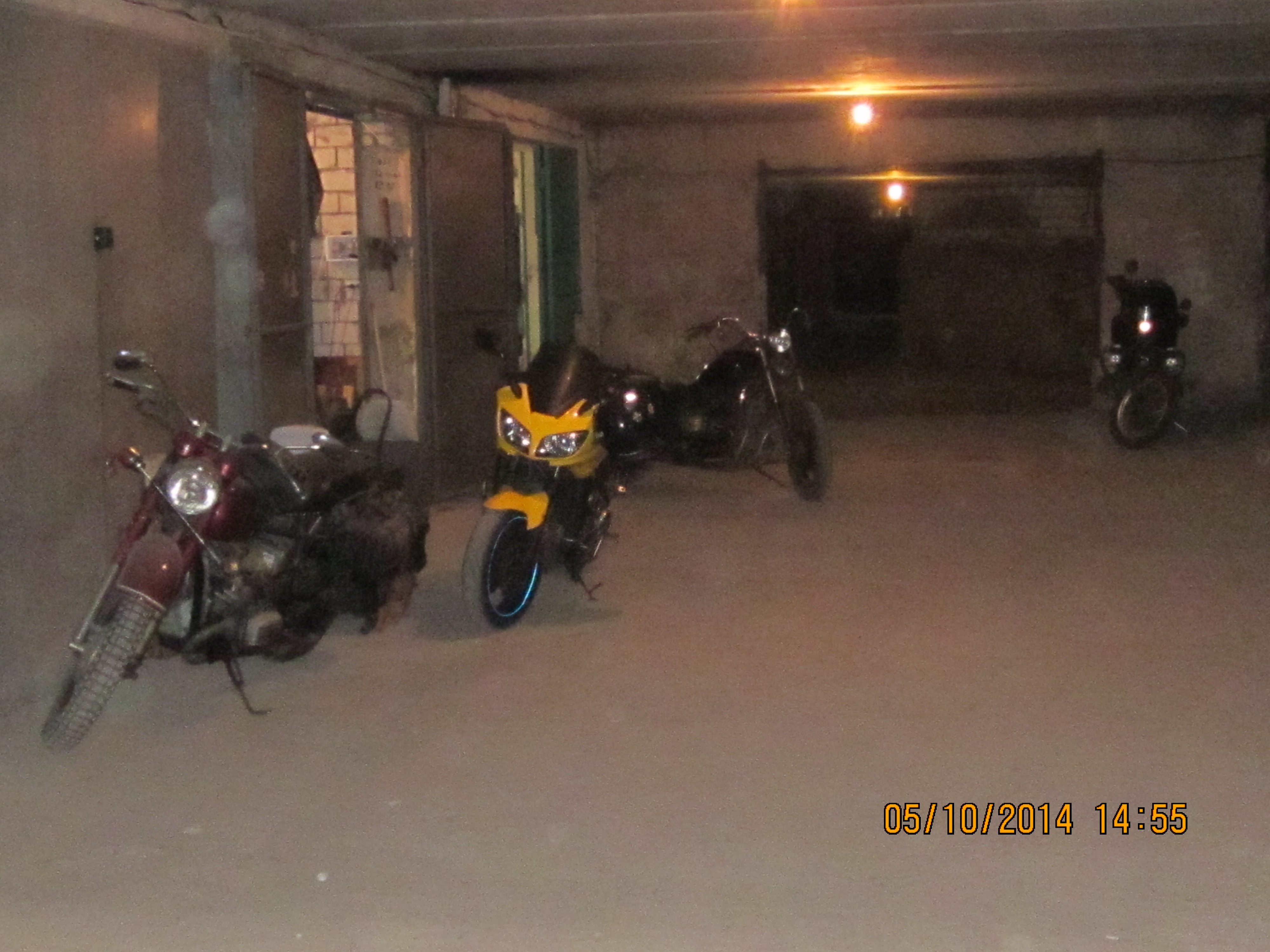

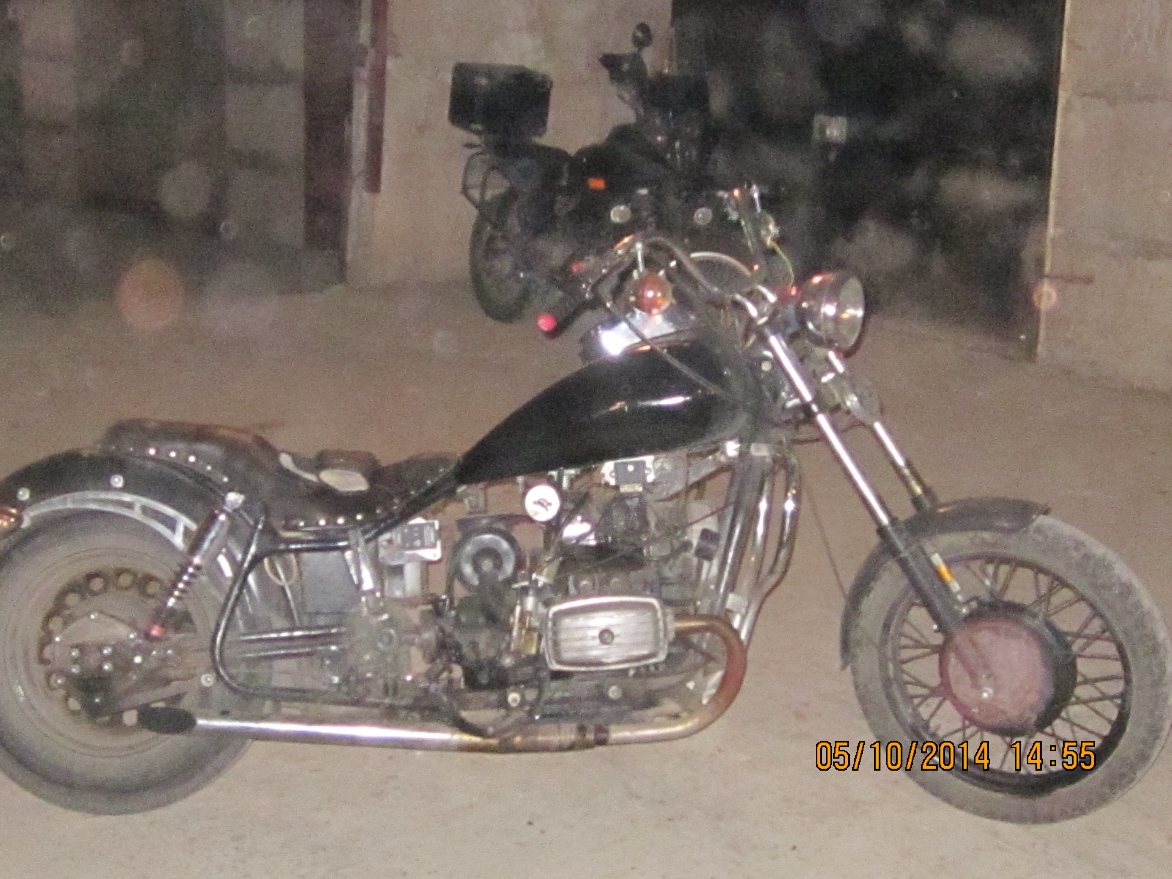

Поки один, решту тре пофоткати бо старих фоток наразі нема :sad:
Апарат мого Друга Кості, а ззаду Дніпро-ендуро друга Ромка 8-)

да прикольний аппарат, це ж тоже Днепр, два дніпра кардана) хоть фото ніяке чесно кажучи..., труби прямоток, чи щось засунули раді скромності? бак капля з приблудою якоюсь, від чого?
вилка, руль, фара - круть...

Фото дійсно хренувате, бо на гаражах темно 8-)
На баку приблуда самопальна, бак переварений з рідного дніпрячого, а в глушак таки є якась "кукурузка", але яке вже непам'ятаю, але звук бомбезний ;)

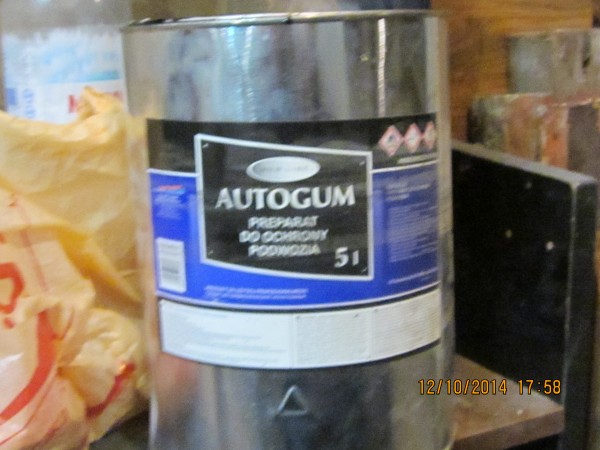

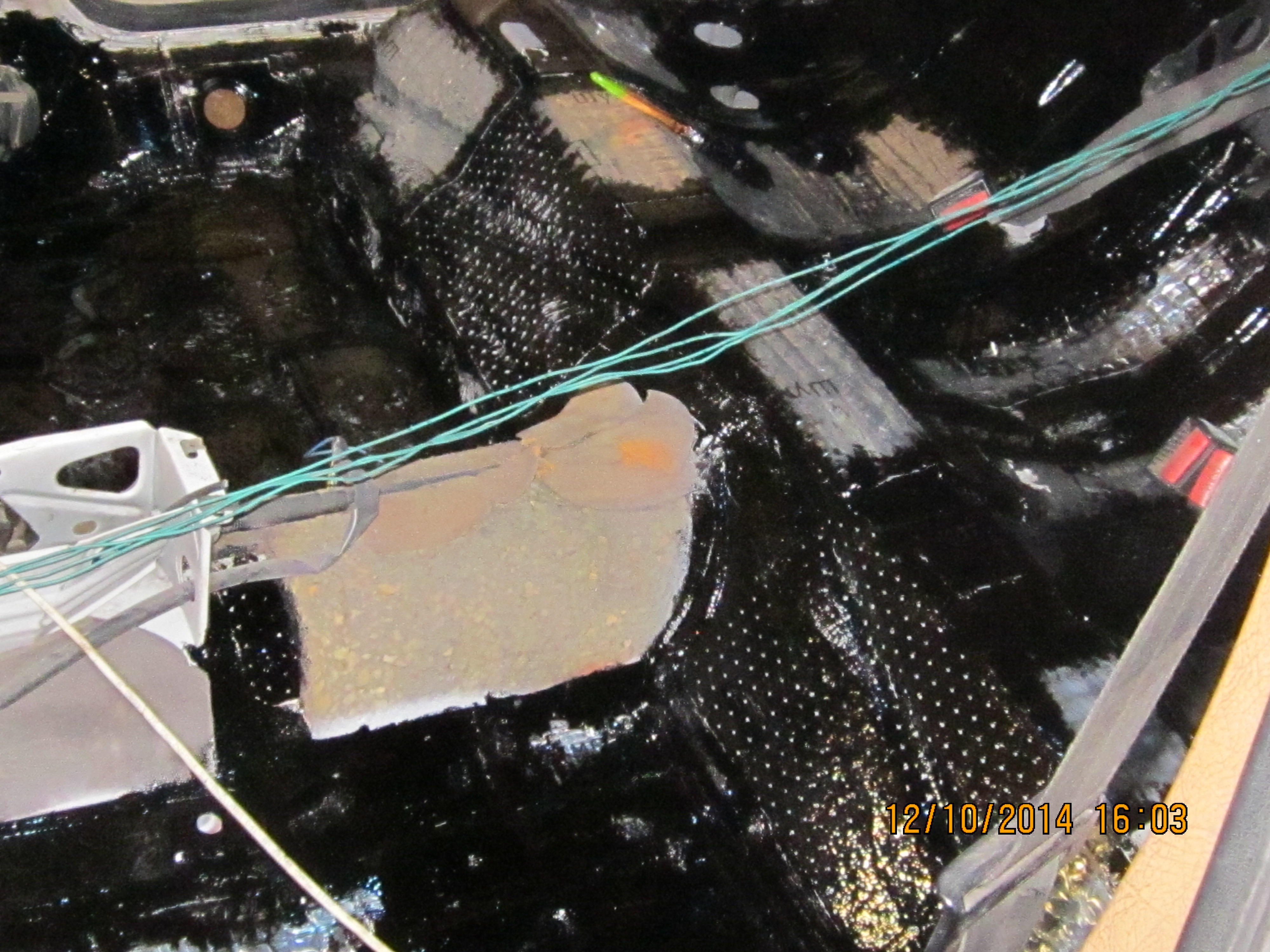

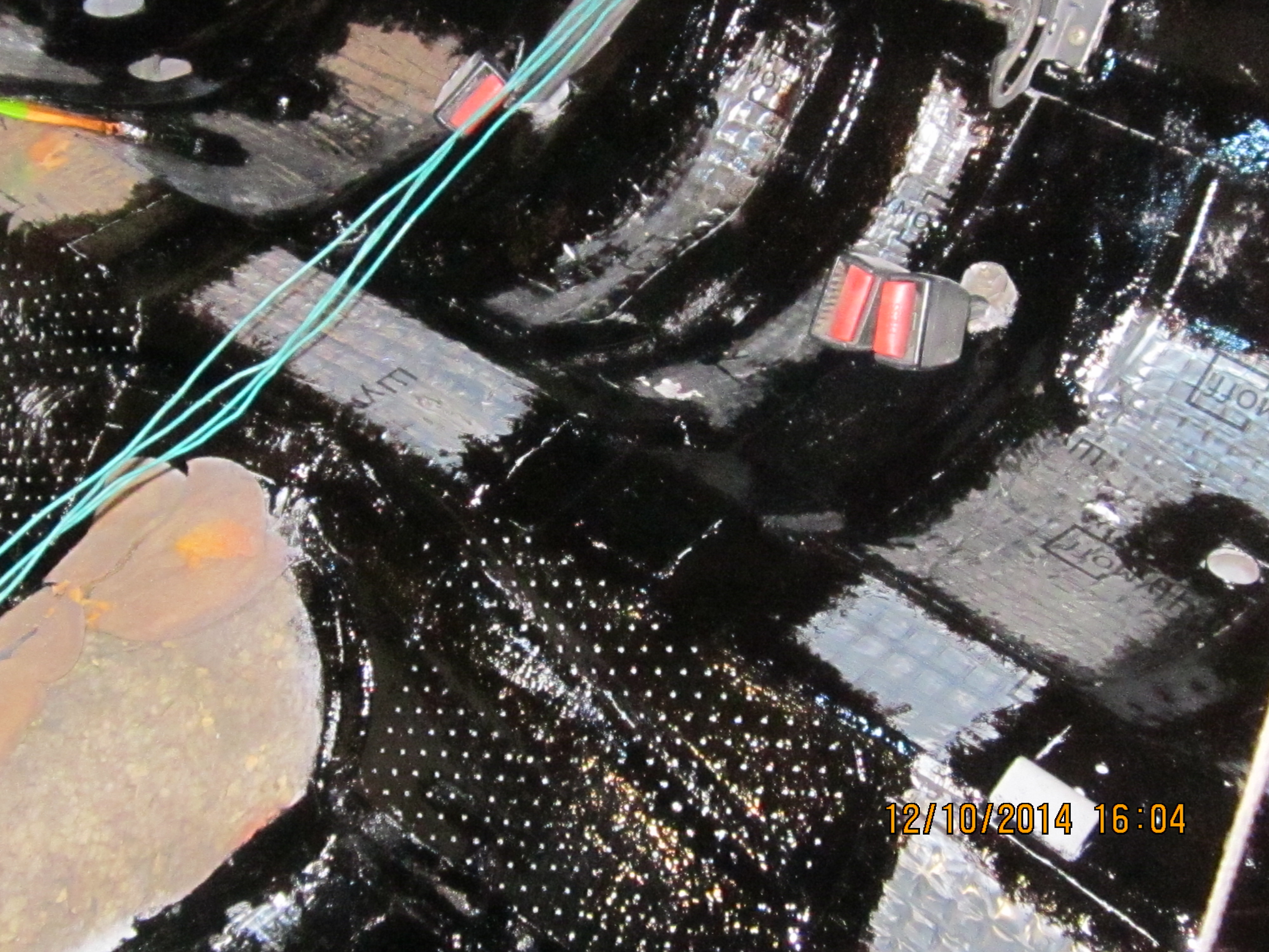

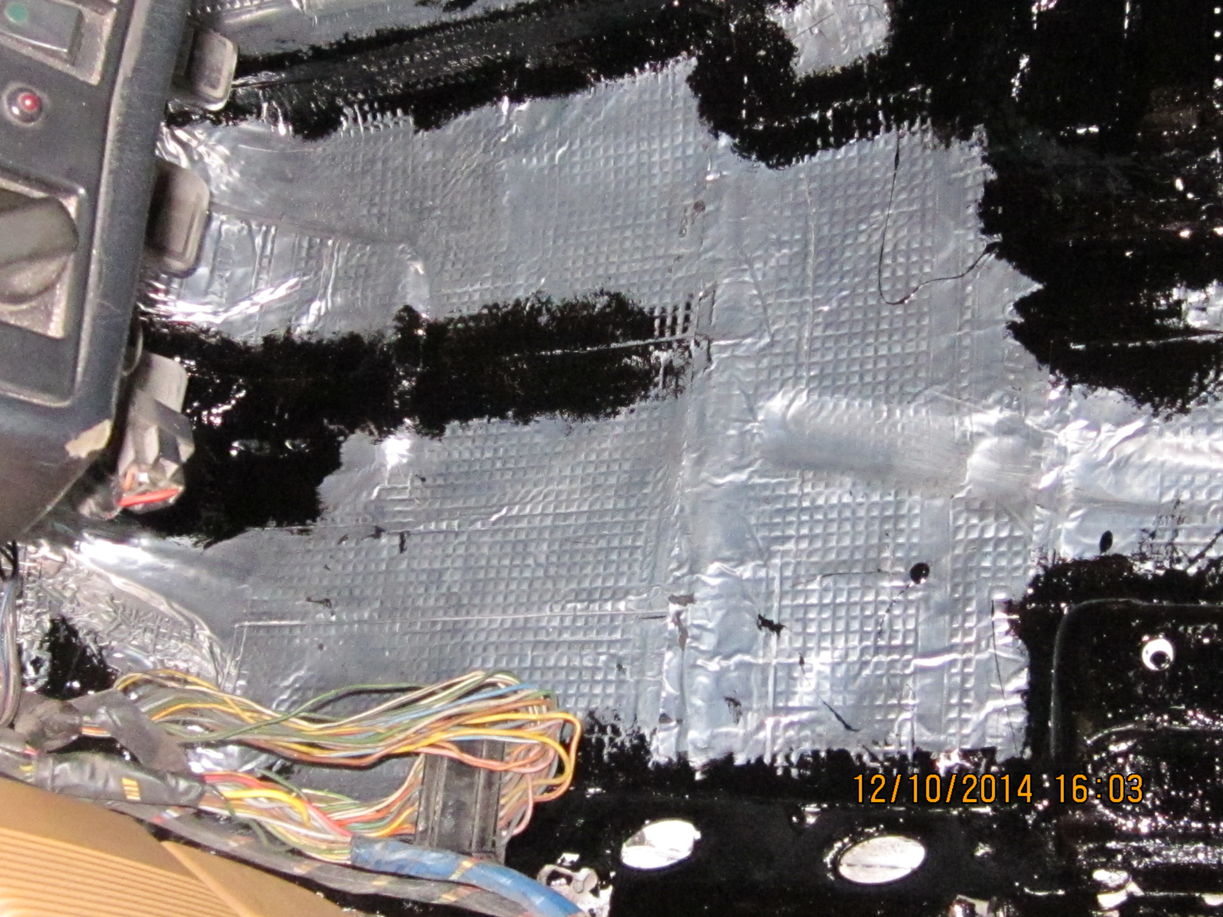

А тим часом роботи продовжуються. Права сторона задута епоксидним грунтом, ззовні промазана кузовним герметиком і задута баранеком :moil: :idea:
Далі буде!!!!

За минулі вихідні було зроблено наступне:
- всі шви промазані кузовним герметиком;
- помальовано грунтом задню частину салона;
- наклеєна віброізоляція салону;
- все що не накрила віброізоляція промазано в три шари спеціальною мастикою "АвтоГума"
Звиняйте за якість фоток, батарейки в фотіку сідали
Віброізоляція
Після промазування мастикою
мастика
