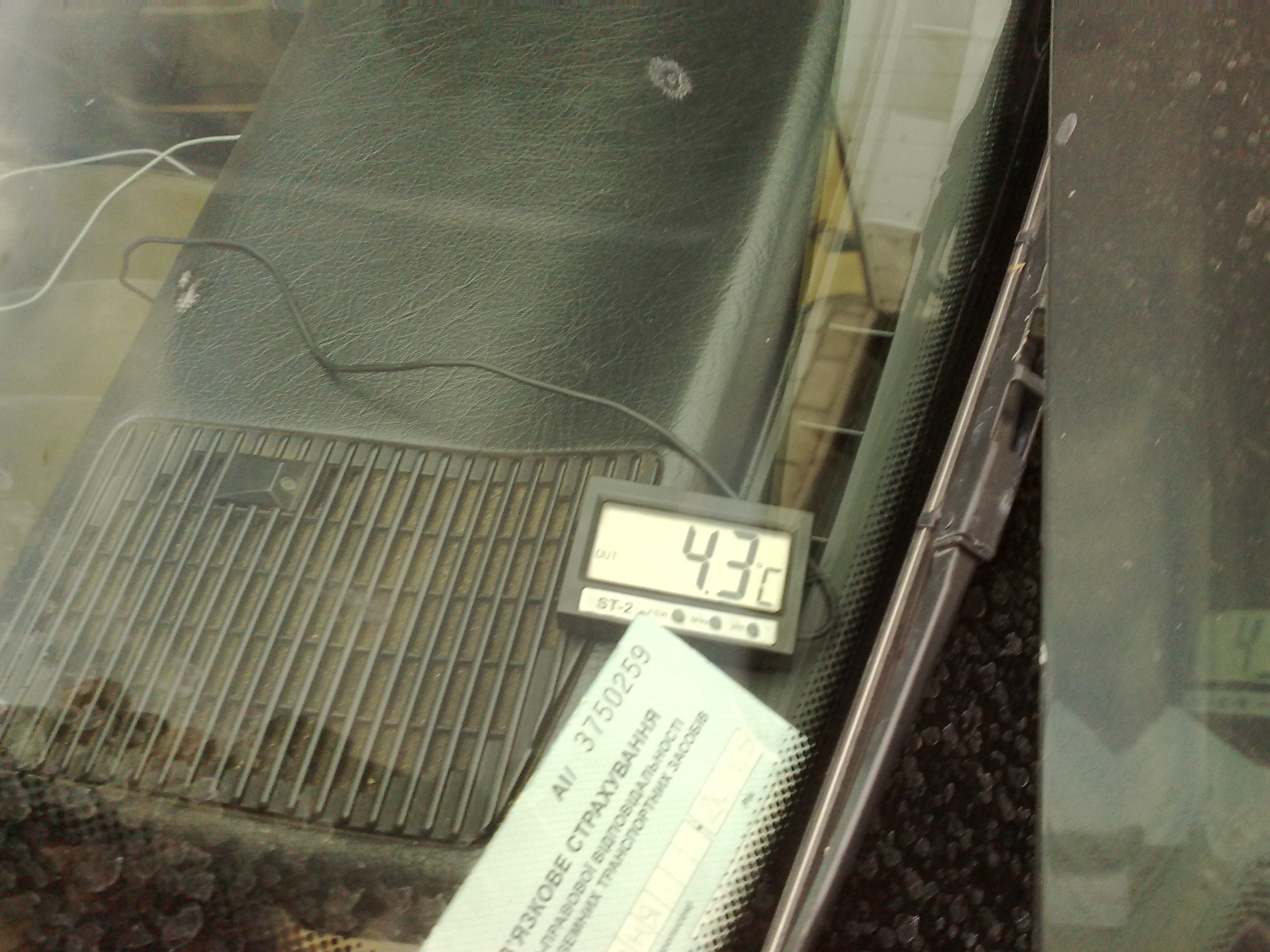

я думаю все получилось или вы не верите в 4.3? кто то говорил что в дифузоры даже до 3 градусов подается
Re: 760 Aircraft carrier
Повідомлення vnukoff » П'ят серпня 14, 2015 9:16 am
Алежон написав:я думаю все получилось или вы не верите в 4.3? кто то говорил что в дифузоры даже до 3 градусов подается
Походу получилось вообще яд, у меня из диффузоров было +6 так я чуть не офигел от холода, а тут 4.3 :o
Повідомлення Ice_BEAR_Bo » П'ят серпня 14, 2015 9:57 am
через 30 секунд было 4.0 но я уже не стал фотографировать - на меня и так "с интересом" смотрели :oops:

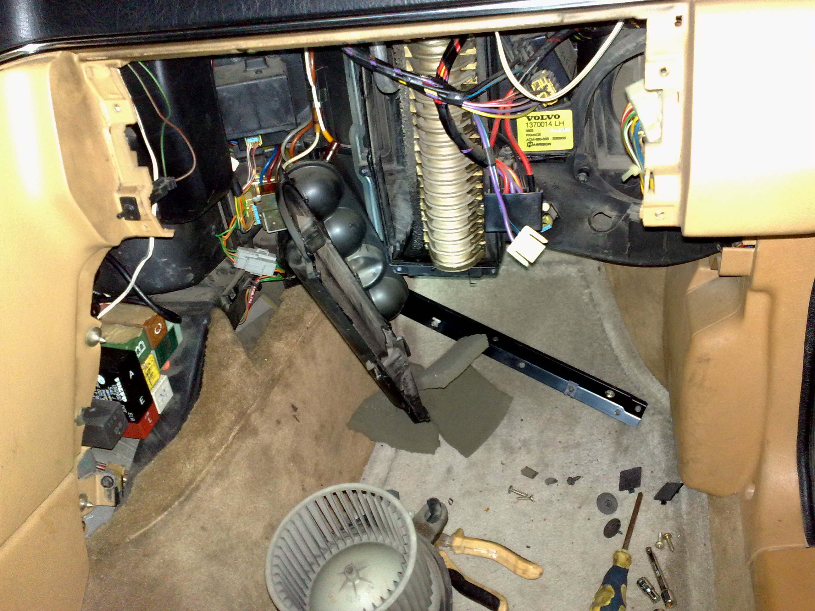

всё класс, как говорят: "почувствовал наконец-то себя белым человеком..." :oops: но есть и "минусы":
1) стало лучше слышно периодический стук порванного сайлента мультилинка и направляющих передних суппортов - будем решать в порядке приоритета
2) с непривычки иногда прогадываю в скорости на 10-20км/ч в бОльшую сторону, так как в салоне стало гораздо тише из-за закрытых окон

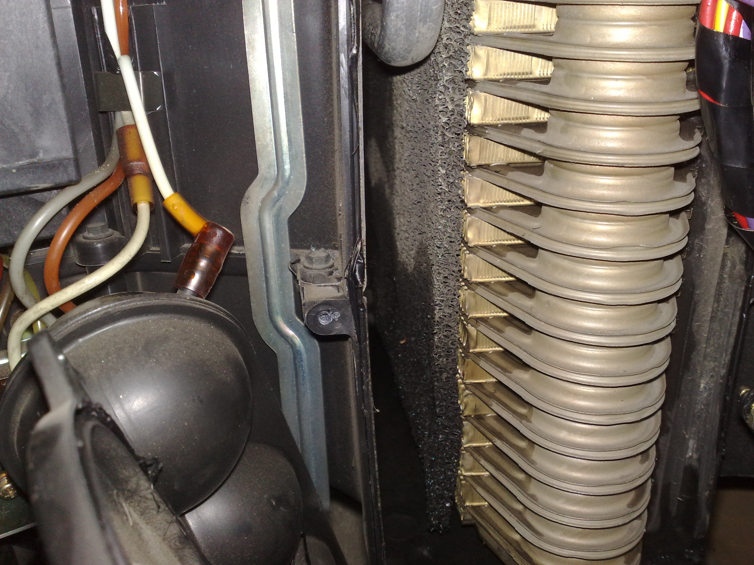

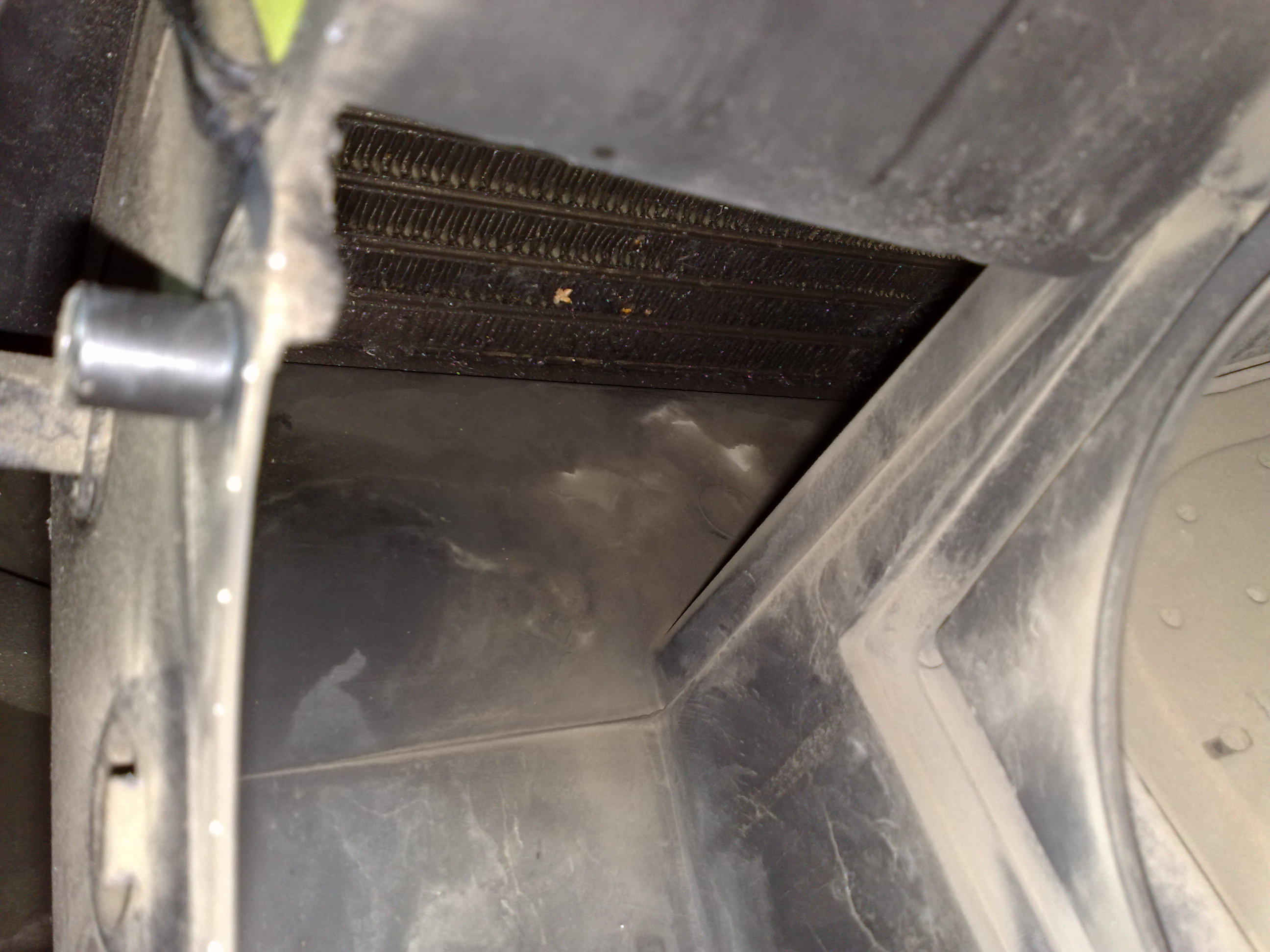

3) негромкое шипение в испарителе при включённом кондиционере, скорее всего связано с недозаправкой системы (вдули 800 грамм, на стойке написано 1.1кг) что, по моим предположениям, приводит к более раннему преобразованию фреона в испарителе из жидкого состояния в газообразный (в большей степени это должно происходить в докипателе под капотом) - на днях заеду на Зебру и дозаправлю. интересно, покажет ли градусник +3 с дифлектора...думаю, что должен... :oops:
Повідомлення Ice_BEAR_Bo » Нед серпня 16, 2015 11:07 pm
разобрал и собрал. всё там нормально, никаких листьев и т.д.

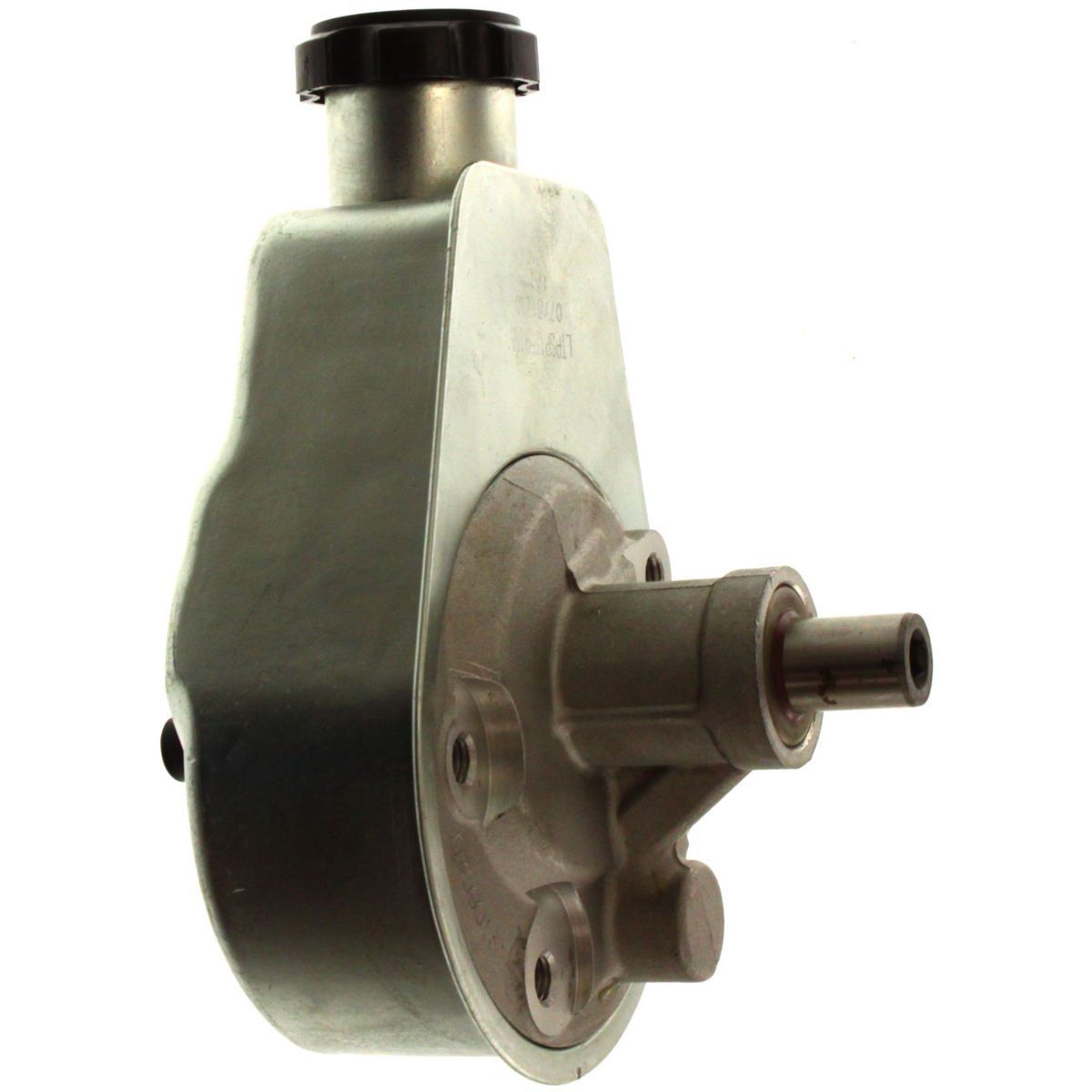

но сначала я займусь гидроусилителем. мой гудит и местами хреново качает, особенно если еду с кондёром. не как на волге конечно, но и не так, как хотелось бы. переборкой заниматься не хочу, куплю новый http://www.ebay.com/itm/New-Power-Steer ... 69&vxp=mtr
Повідомлення GERXTRM » Пон серпня 17, 2015 2:46 am
На края, можешь новый от шнивы купить. Он ZF идёт и, как говорят, становится по креплениям (правда к нему ещё шкив докупить надо). Вот только цены я на него не знаю. И это для редблока, как с PRV не знаю.

не, от шнивы на француза по креплениях не станет, плюс выносной бачок...
Это нормально. так работает дроссель.
Повідомлень: 1351
Повідомлення Ice_BEAR_Bo » Пон серпня 17, 2015 7:13 pm
что за дроссель? - звук не похож на шипение от вакуумных трубок/переключателей, а как буд-то вода в чайнике за минуту до кипения
Повідомлення vitalik k » Вів серпня 18, 2015 10:40 am
В старых системах нет ТРВ а стоит форсунка или дроссель, кто как называет. Стоит в трубке перед испарителем создает перепад давления, от туда и звук испаряющегося газа.

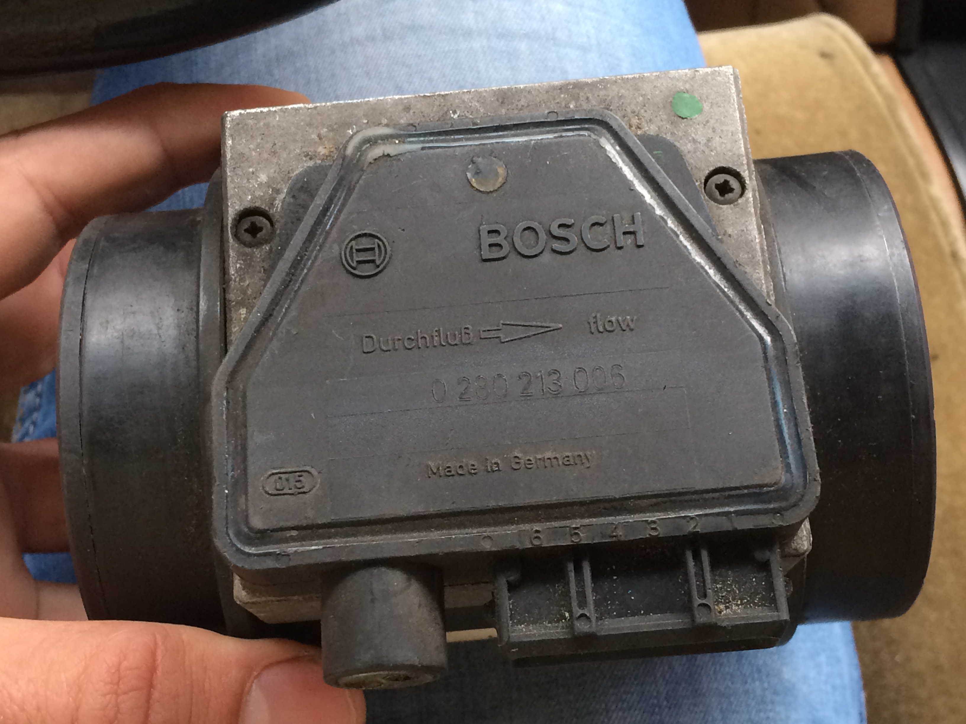

пришла посылочка с америки ;)
Повідомлення xoxlov » Вів серпня 18, 2015 4:59 pm
Сколько отдал за ДМРВ?
Повідомлення Ice_BEAR_Bo » Вів серпня 18, 2015 5:05 pm
$40

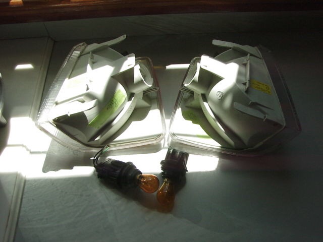

ну что, новый ГУР уже едет, а вместе с ним новые передние колодки и...сделал себе подарок :oops:

Повідомлення vnukoff » Нед серпня 23, 2015 3:01 pm

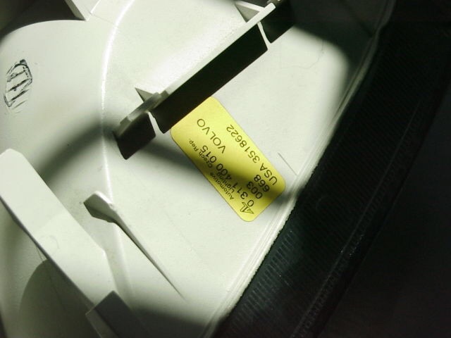

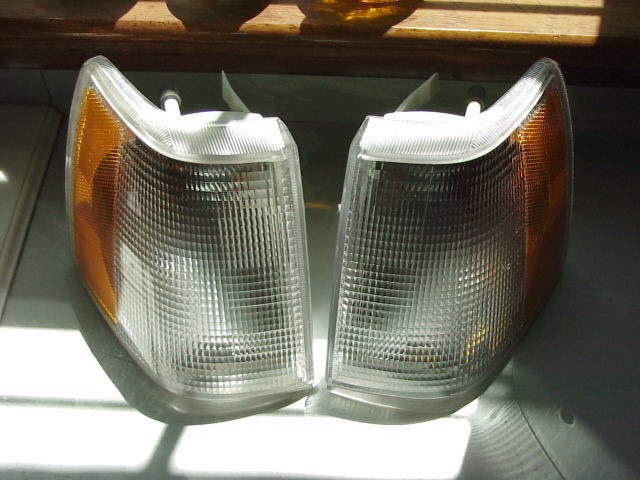

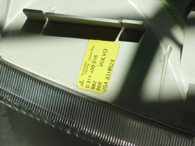

А эти повороты разве станут на евро-фары? На переходную 740 под амеро-фары идут амеро-повороты, на 940/760 думаю таже фигня.
Повідомлення Ice_BEAR_Bo » Нед серпня 23, 2015 3:56 pm
всунем :-P
по креплениям они 1 в 1 с моими евро, будет вопрос только в электрике, но он решается скручиванием 2х проводков. должно всё получиться.
Повідомлення dimon555 » Нед серпня 23, 2015 7:55 pm
Ice_BEAR_Bo написав:всунем :-P
Тоже когдато хотел поставить,но они туда нихера не тулятся
