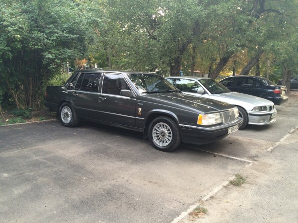

вот смотрю и думаю...мне реально нравится как выглядит этот чемодан :drag:

Классно получилось с американо-габаритом! Вид совсем другой

да мне тоже нравится тот ланос :-D :-D

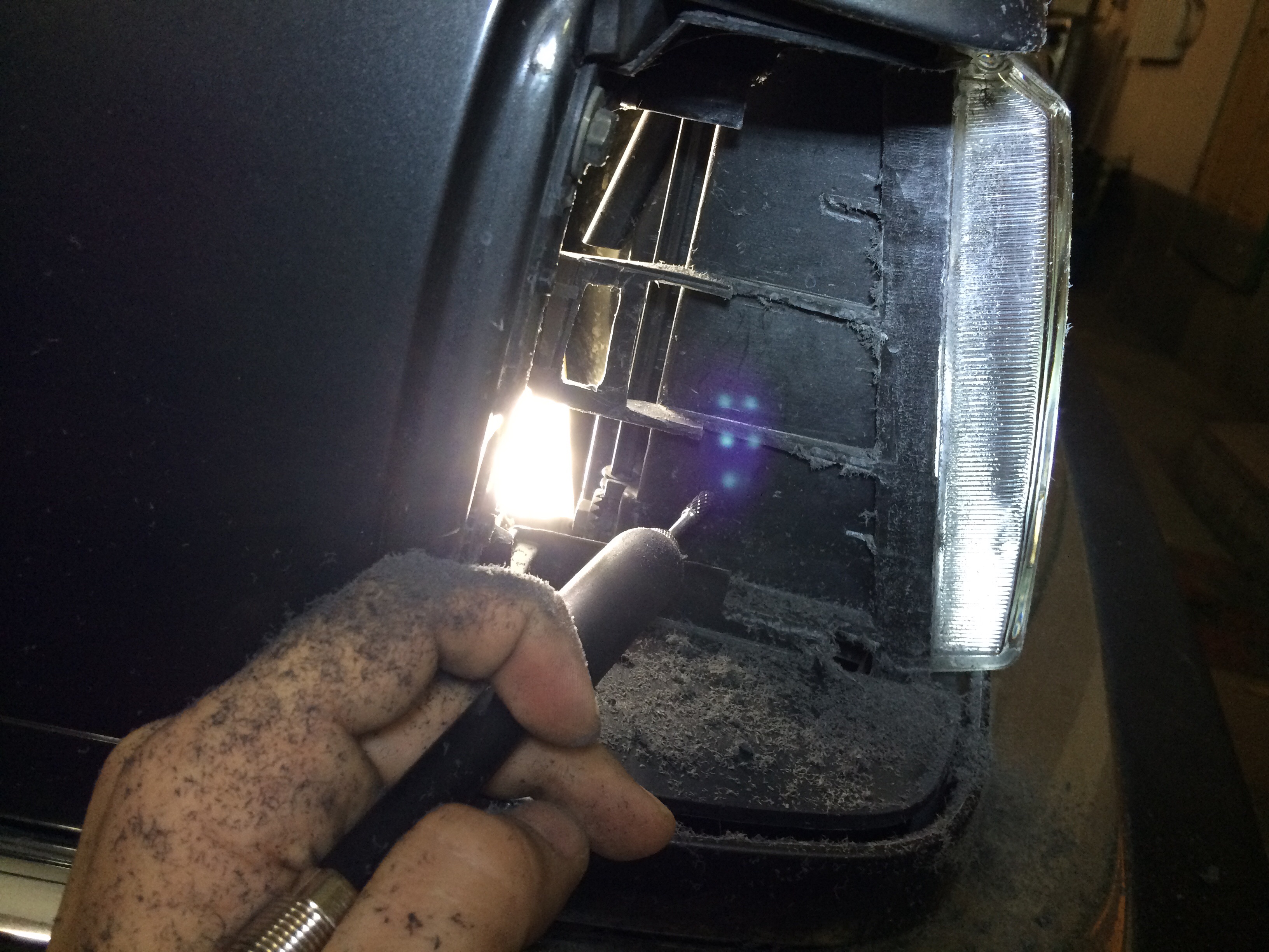

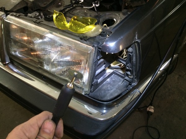

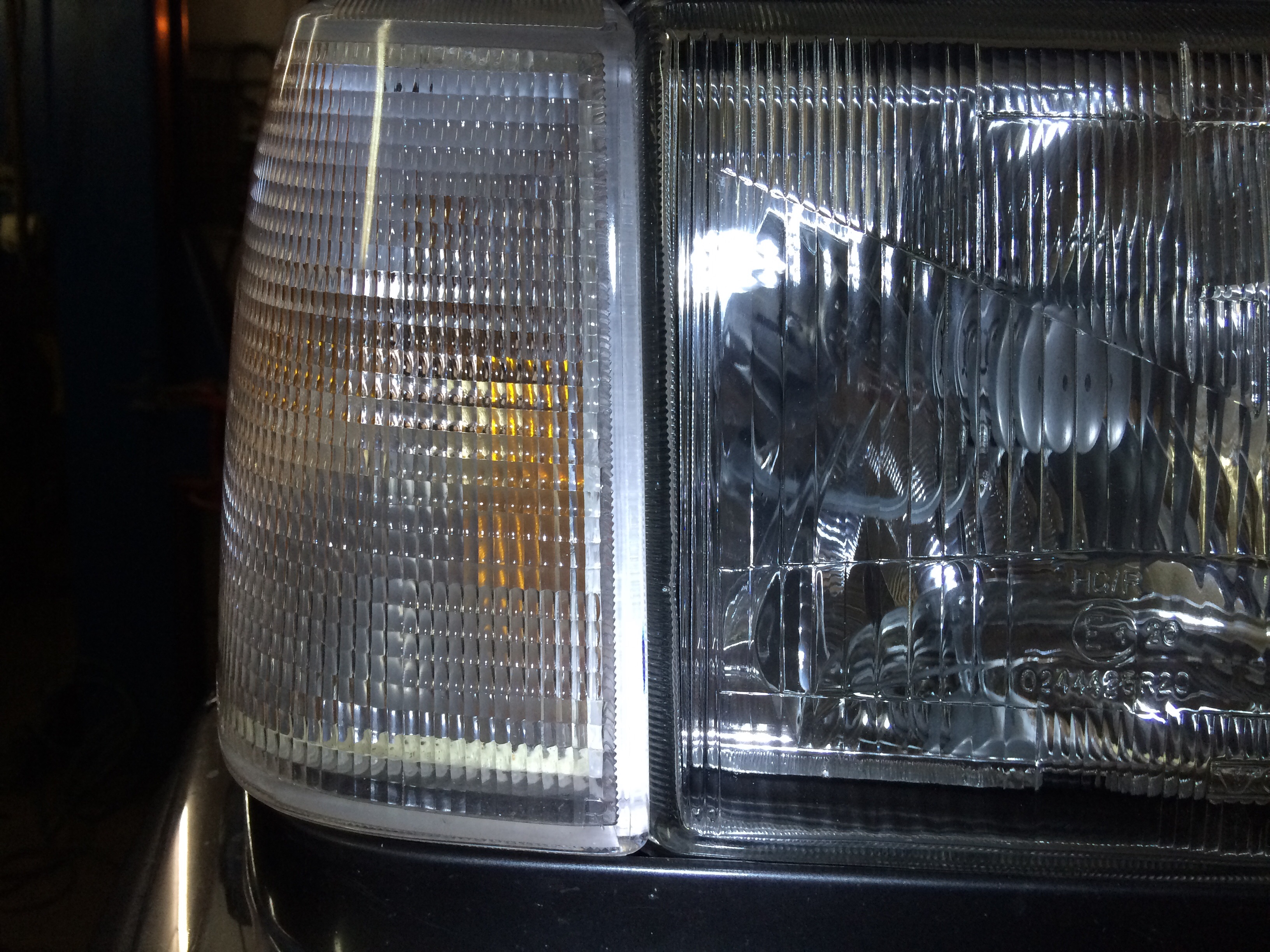

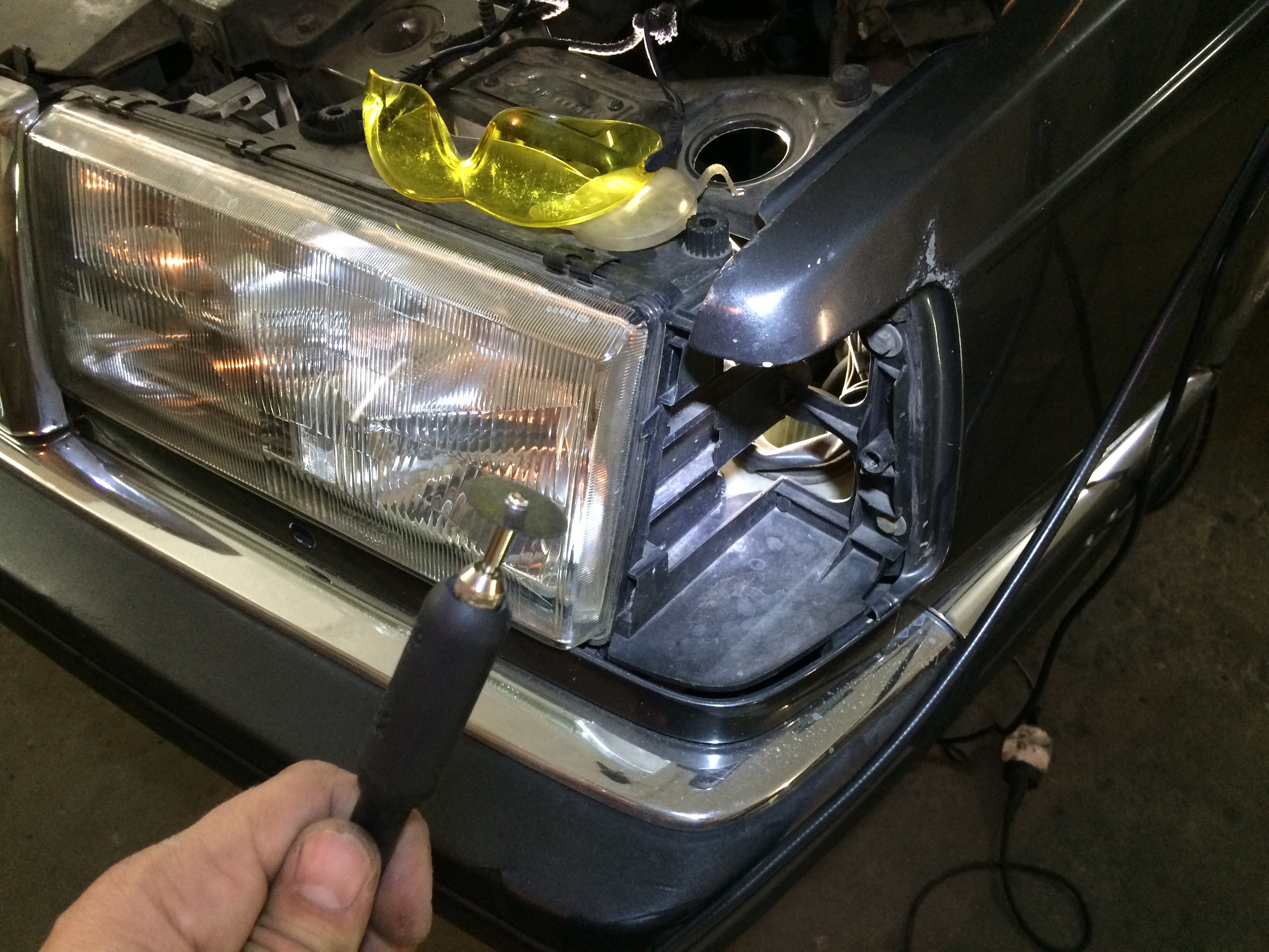

прямое включение :oops: с правым уже закончил, приступаю к левому ;)

Повідомлення Ice_BEAR_Bo » П'ят вересня 18, 2015 9:38 pm
однозначно куплю такую хрень. совсем другое дело!!! это вам не тесаком чергыкать ;) :moil:

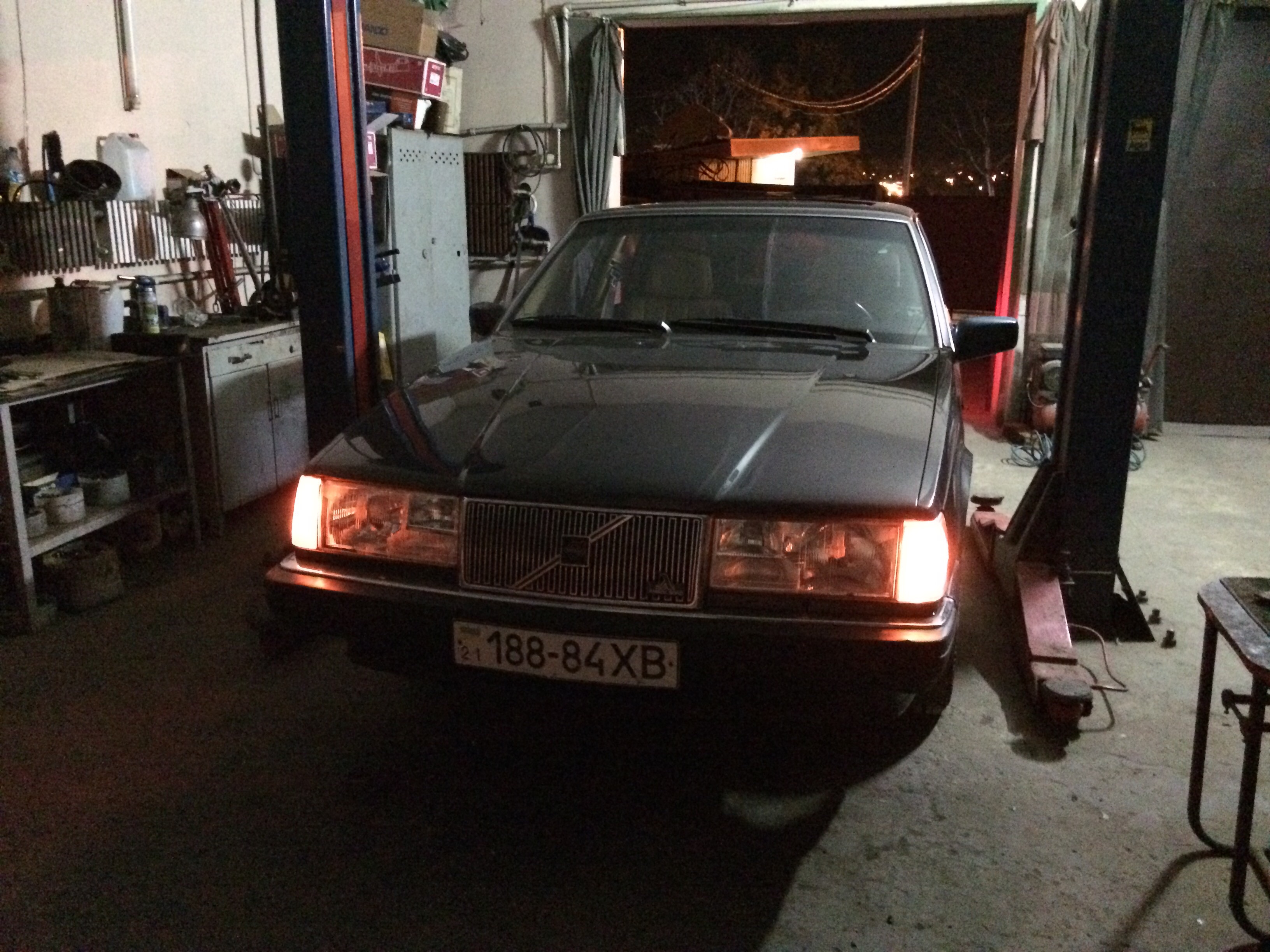

Повідомлення Ice_BEAR_Bo » П'ят вересня 18, 2015 11:31 pm

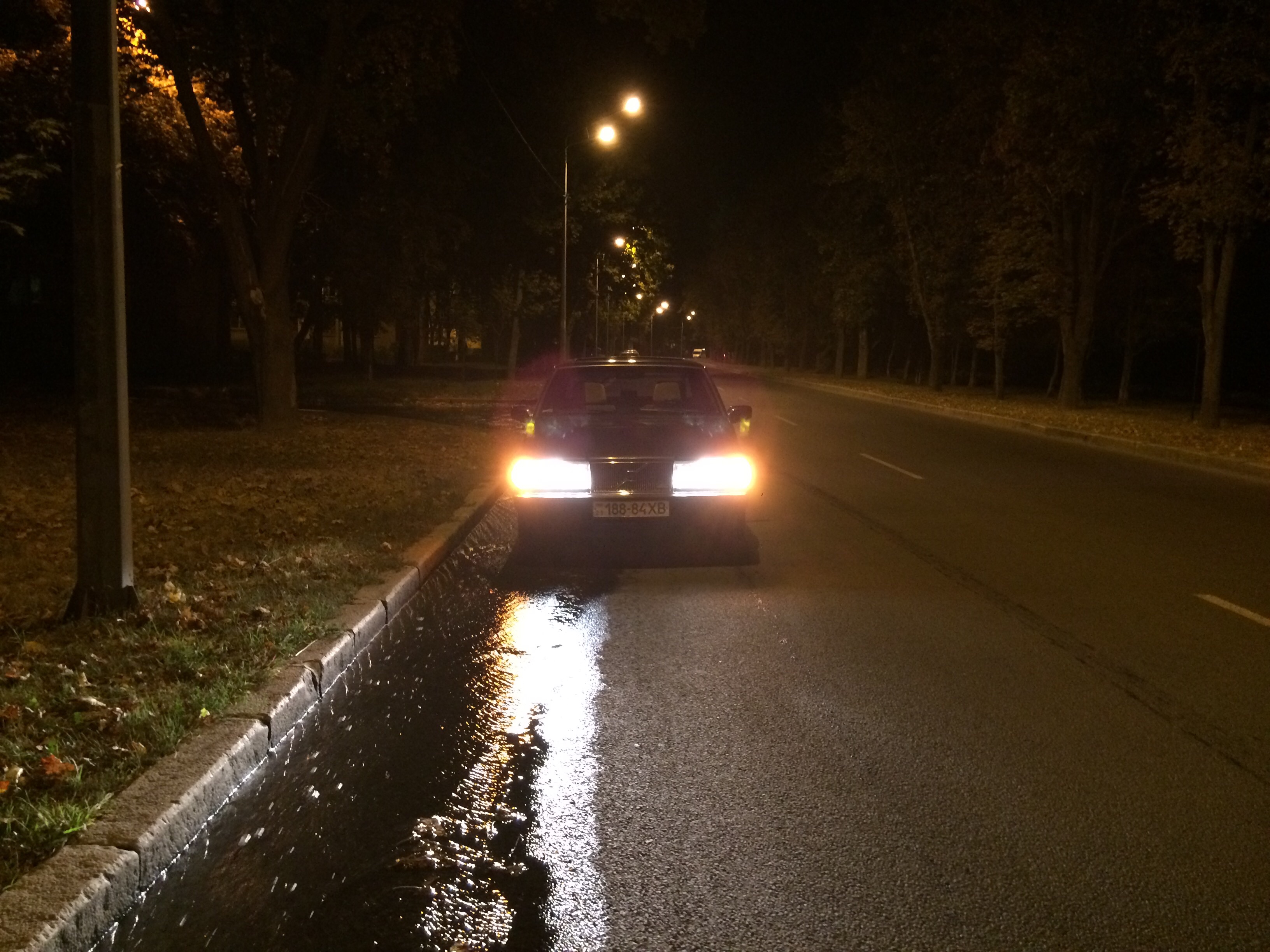

пора домой, чуть позже кину остальные фото ;)
Востаннє редагувалось Ice_BEAR_Bo в Суб вересня 19, 2015 7:45 pm, всього редагувалось 1 раз.
Re: 760 Aircraft carrier
Повідомлення dat32 » Суб вересня 19, 2015 12:05 am

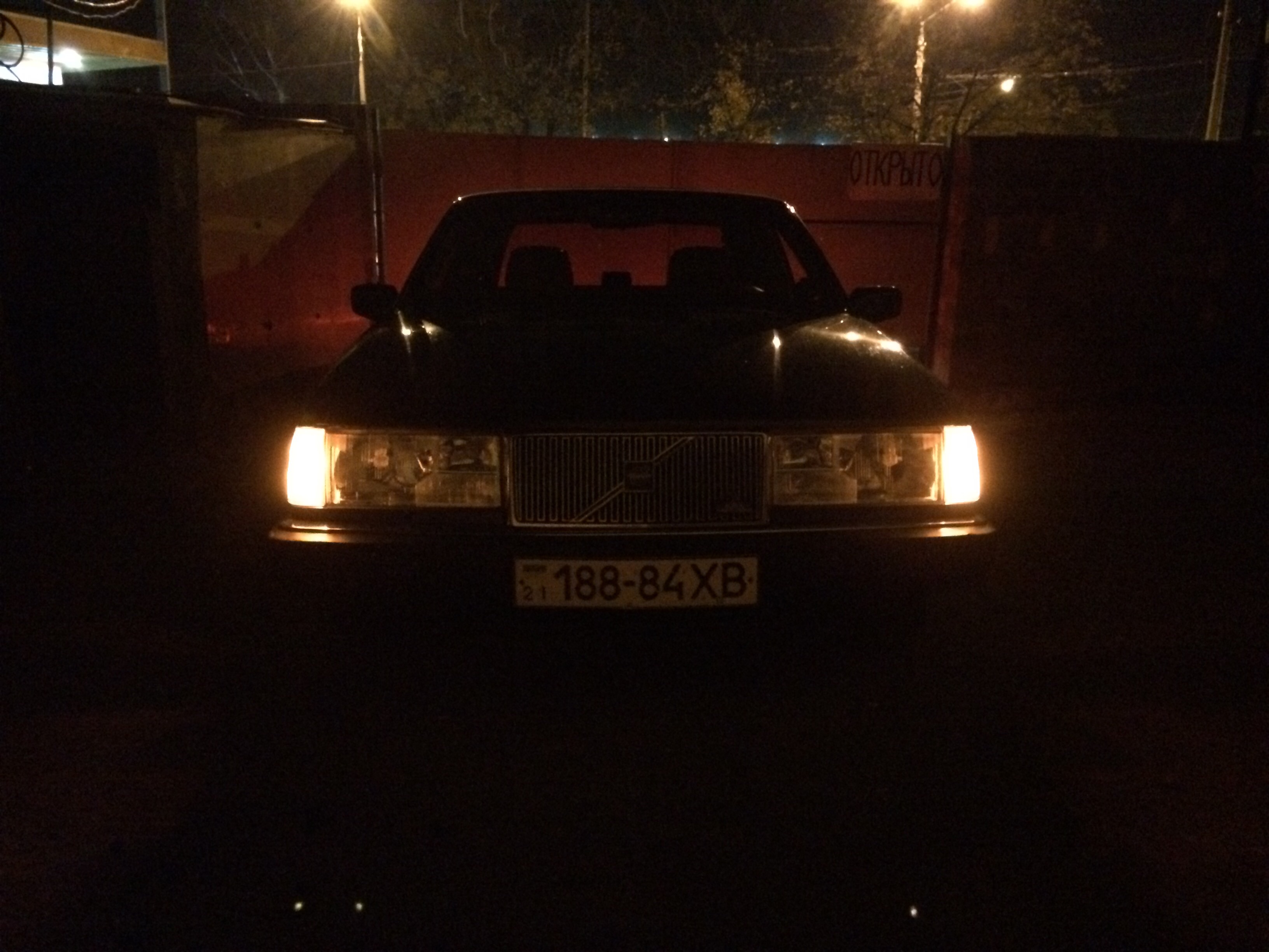

можно ночью без света ездить ;)

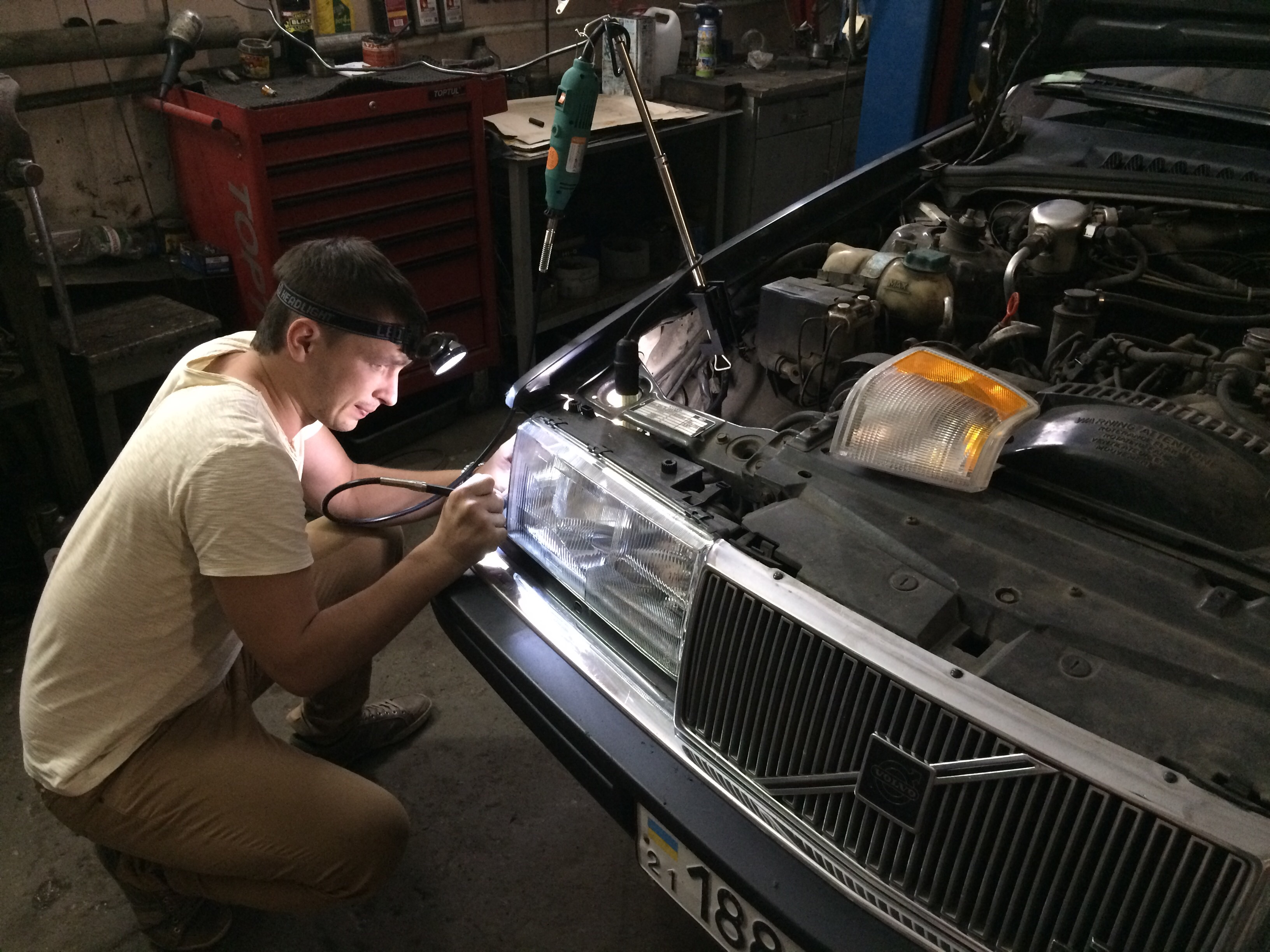

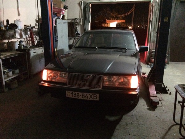

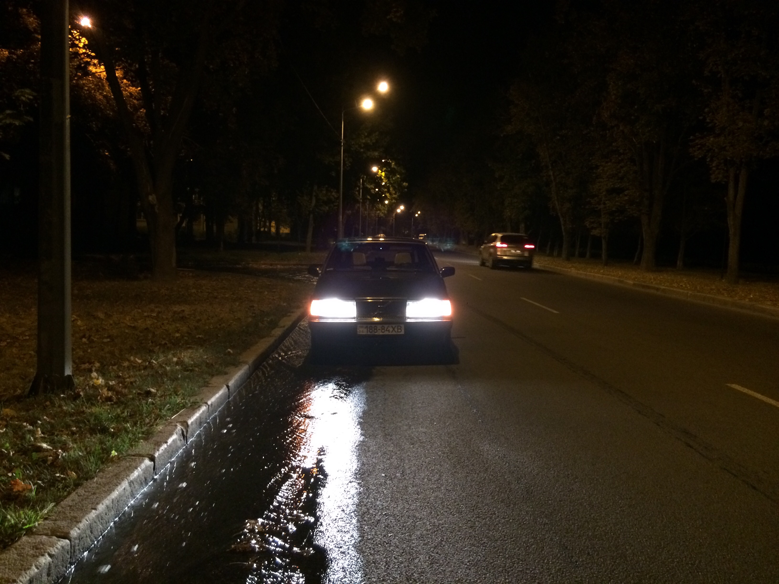

ну как вы наверное уже поняли - задуманное было реализовано! ;) не скажу, что было просто - это не так, но хочу заметить, наличие правильного инструмента - это 33% успеха. второй (левый) поворотник я вкинул без каких либо проблем, после 40минут работы с шайтанмашинкой ;) так вот, все зазоры между поворониками и фарами канули в небытие (если посмотреть на первые фото - можно увидеть щель 3-4мм между фарой и поворотником), всё сидит очень плотно и...сказать, что я доволен - ничего не сказать, потому что я в нирване от поворотников! спасибо всем, кто верил в то, что у меня получится, а так же спасибо тем, кто сказал "ничего не выйдет" - это было отличным поводом изучать/работать над вопросом ещё более упорно :
ну и несколько фото

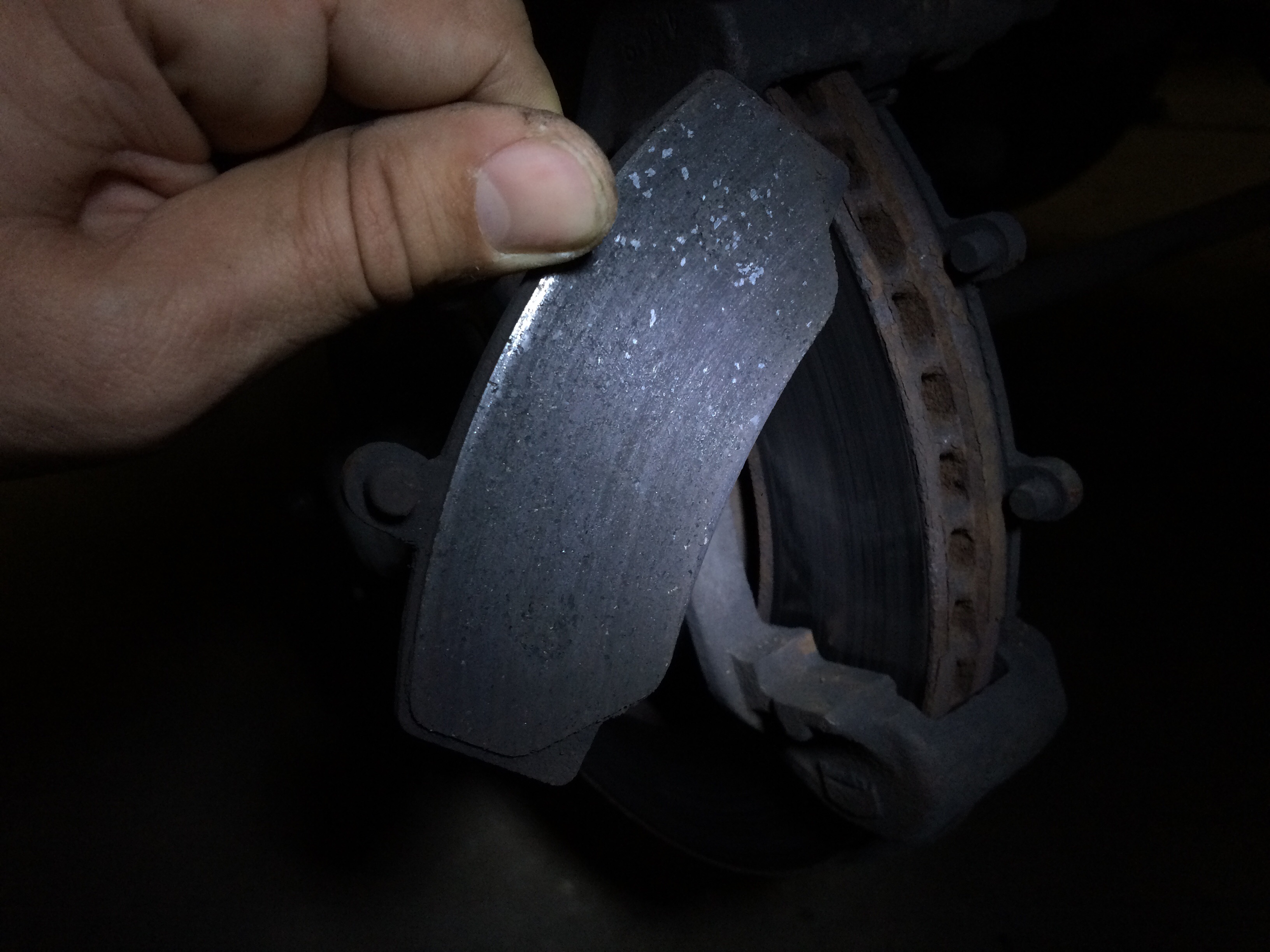

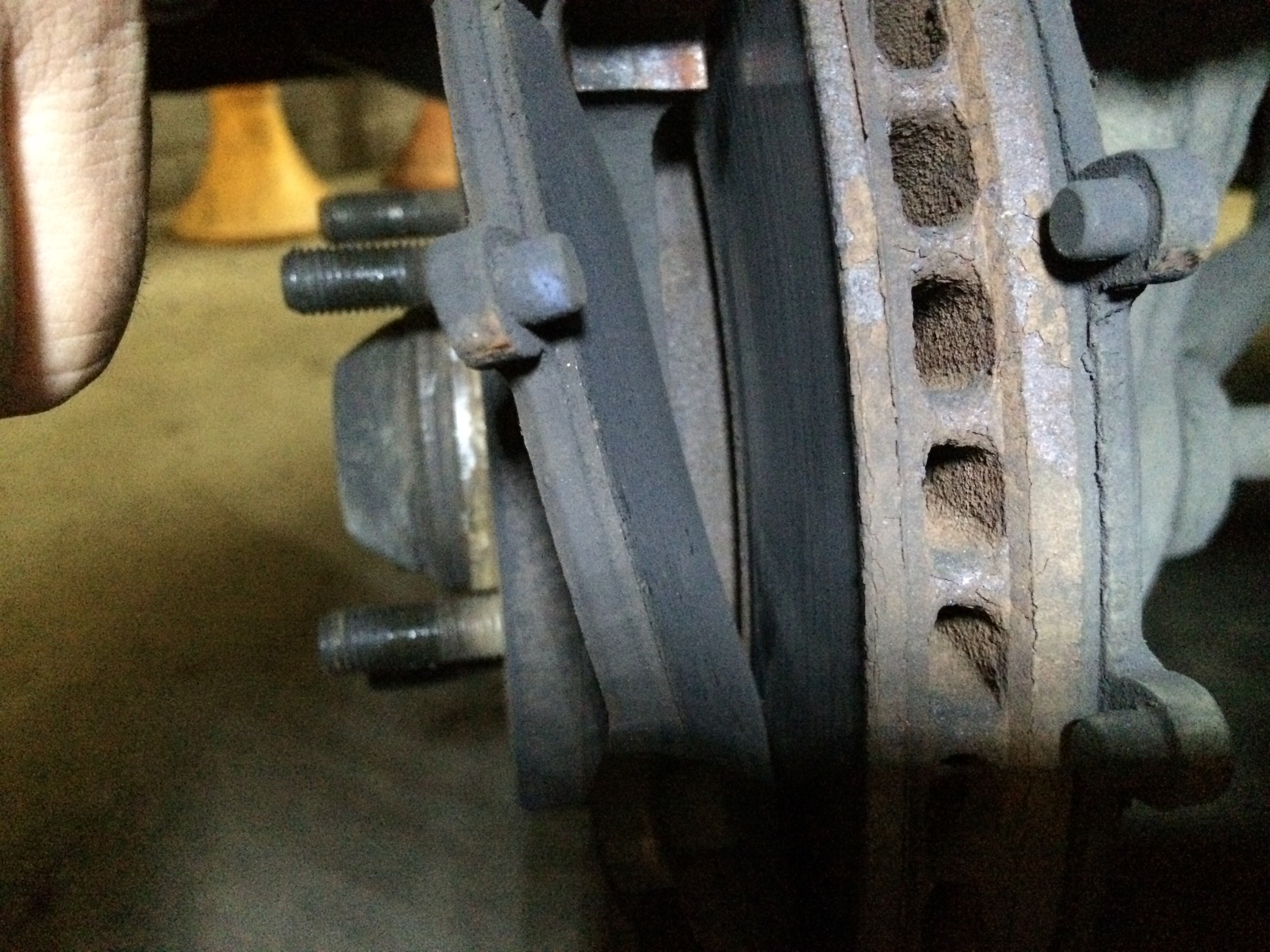

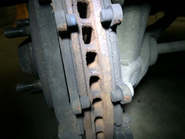

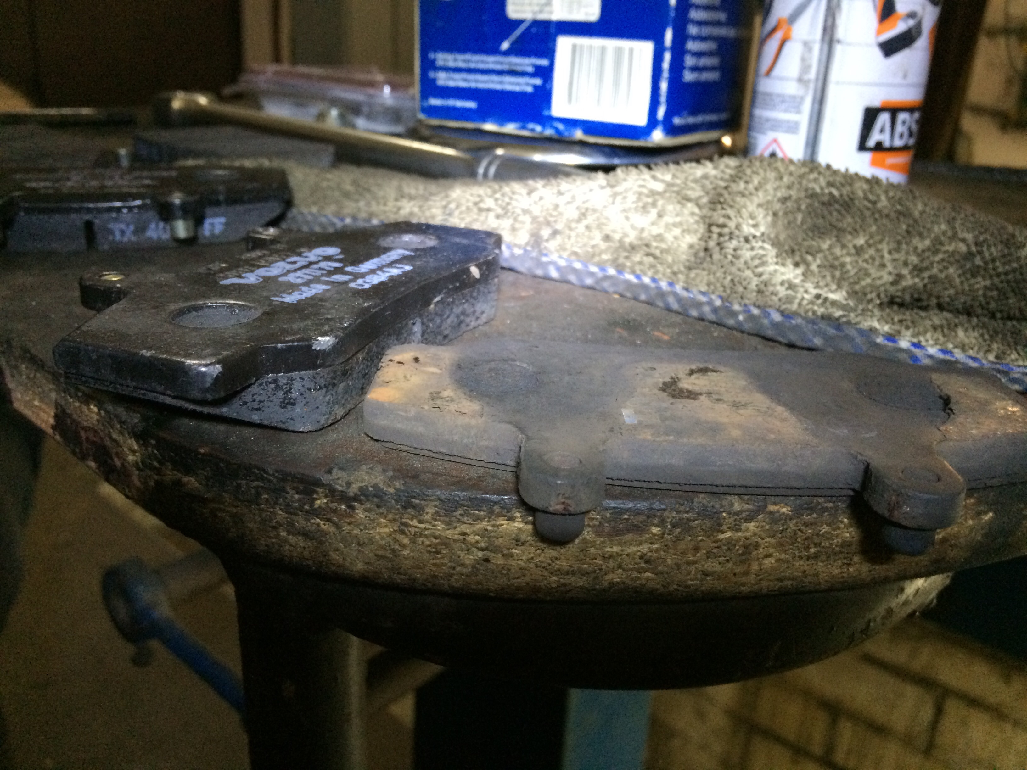

пока я пилил фары - Виталик помог поменять передние колодки, за что ему лютый респект и большое спасибо. старым Бош вафельки, почти до метала портер. с поршнями всё ок, смазка с прошлого раза осталась, вдавили поршни руками без проблем. катаюсь не спеша, торможу плавненько. притираемся.

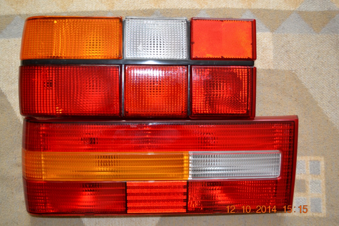

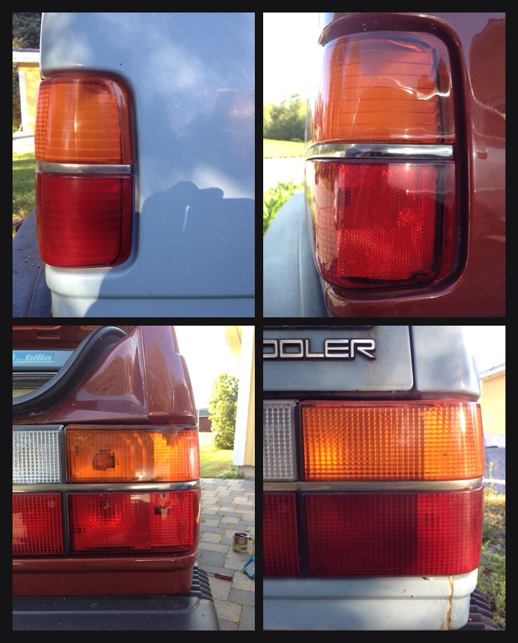

90 модельный ряд это вот такие
а есть еще вот такие

почитай внимательно
viewtopic.php?f=52&t=36456

Короче!
На 740 дорестайл стояли кубики, на рестайл стояли плоские, узкие
На 760 от начала до 89 включительно стояли кубики, в 90(последний год выпуска) начали ставить плоские, широкие
Рынок сбыта тут не играет роли! "Амерофонари" не амеро, просто 760 последнего года выпуска(1990), что в америке, что в европе пофиг! Они в одном исполнении и только по оригиналу(Валео)
Узкие от 740 рестайл есть в разных исполнениях в зависимости от комплектухи автомобиля. Либо с туманками, либо без. Они есть не только в оригинале, также есть "тюнинг версия" с прозрачными поворотами.
А вот кубики как раз и отличались! Есть европейские и есть американские
Повідомлення MOOSE » Сер вересня 23, 2015 9:01 am
кубики также есть не только в оригинале и есть тоже с белыми поворотами и не только...
