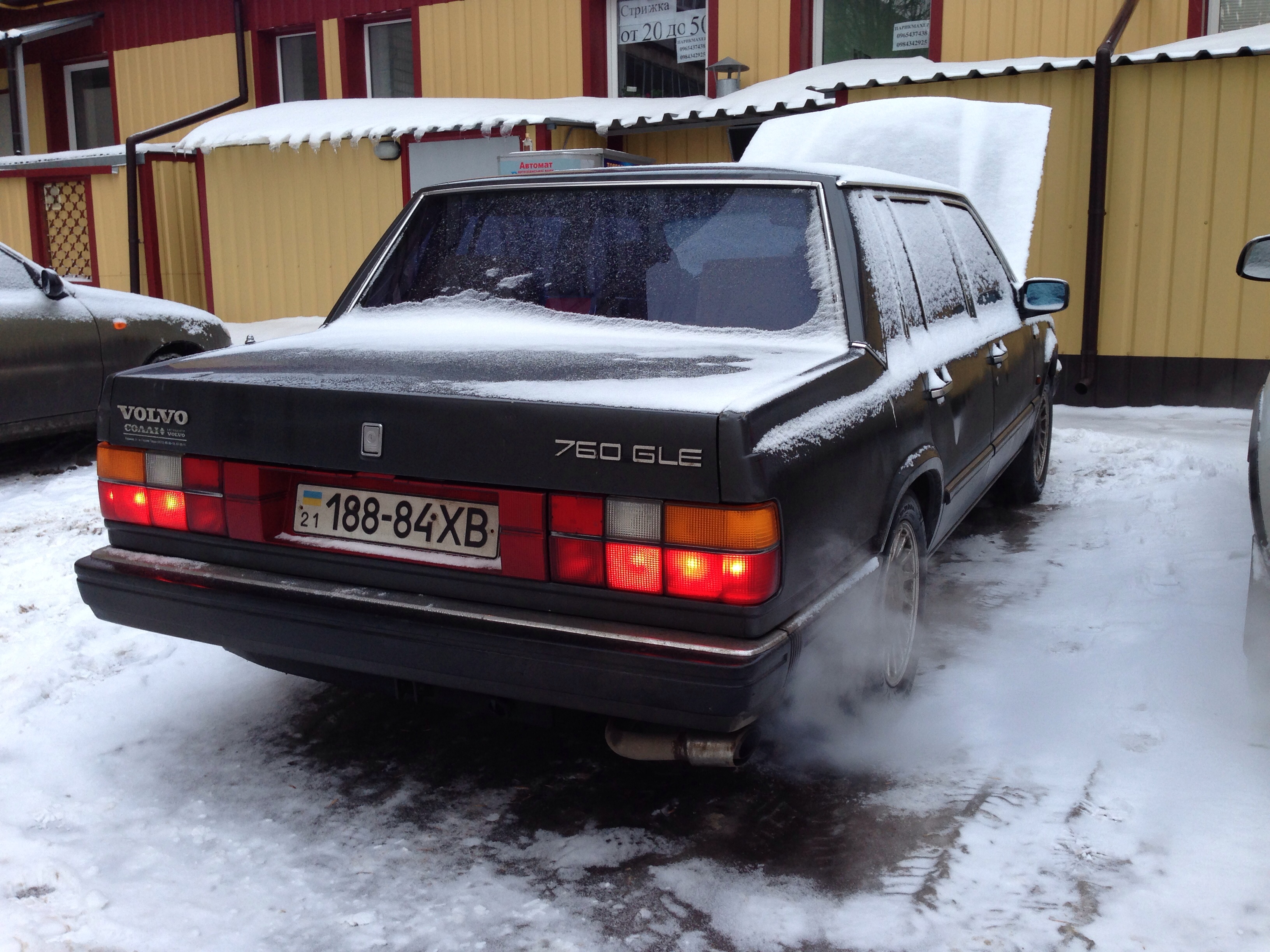

Повідомлення Ice_BEAR_Bo » Чет січня 08, 2015 11:13 am
Ice_BEAR_Bo написав:сегодня (при -20) завожу...ключ в положение стартера (и держу) - стартер начинает крутить спустя секунды 3, до этого молчок, никаких признаков жизни стартера. После "задержки" на старте - далее крутит как положенно, авто заводится без проблем.
сглазил сук..б..ть! :viking: холодная ночь... утром -21... крутил-крутил и нихуа не накрутил, стартер крутит, почти хватает и...болта. В результате докрутился до того, пока аккум (этой осенью покупал новый bosch S4 008) начал садиться и уже с трудом проворачивать стартер, бросил я эту затею и не стал разряжать в ноль. Снял/забрал аккум, закрыл машину и ушёл. :drag:

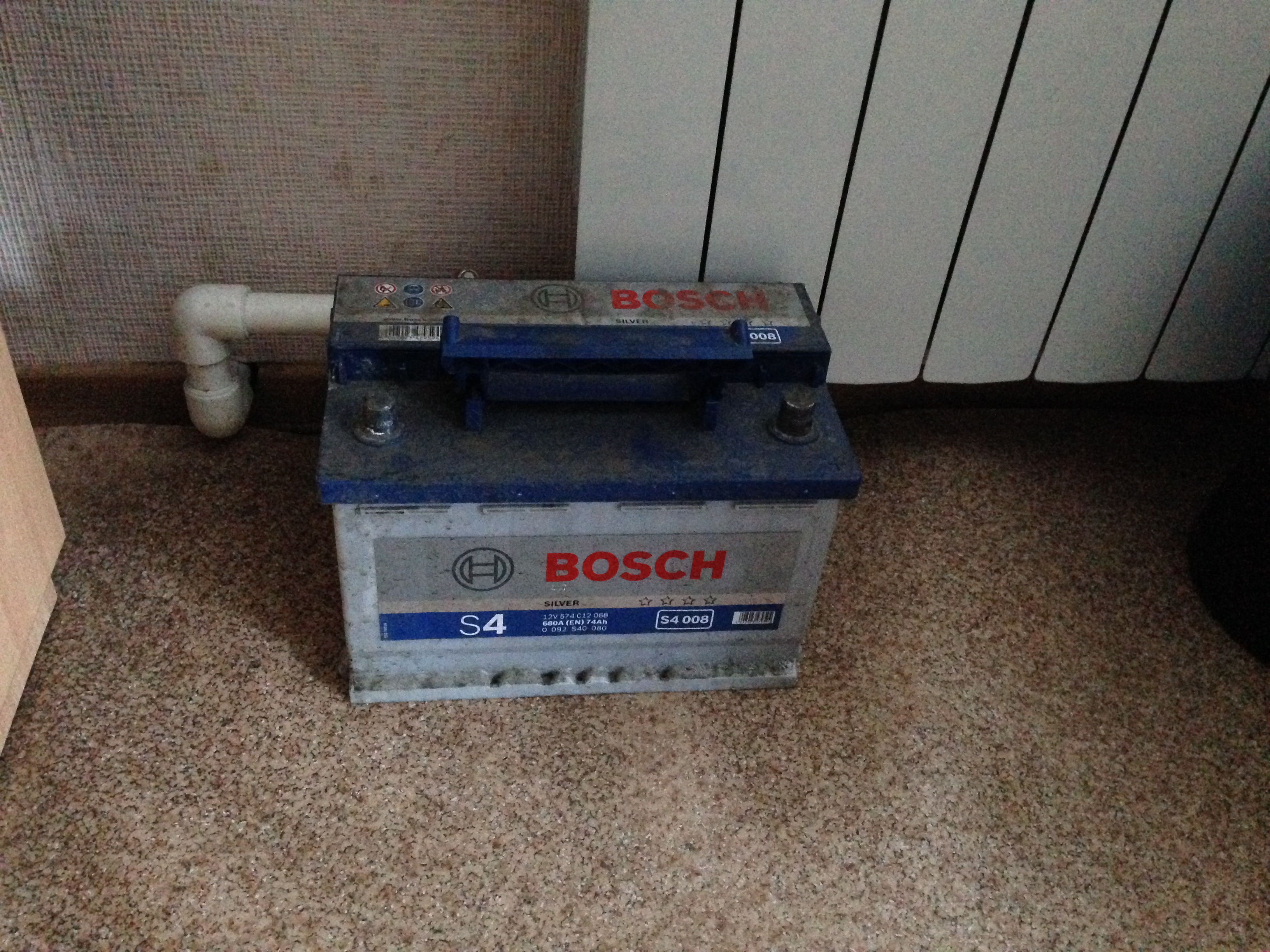

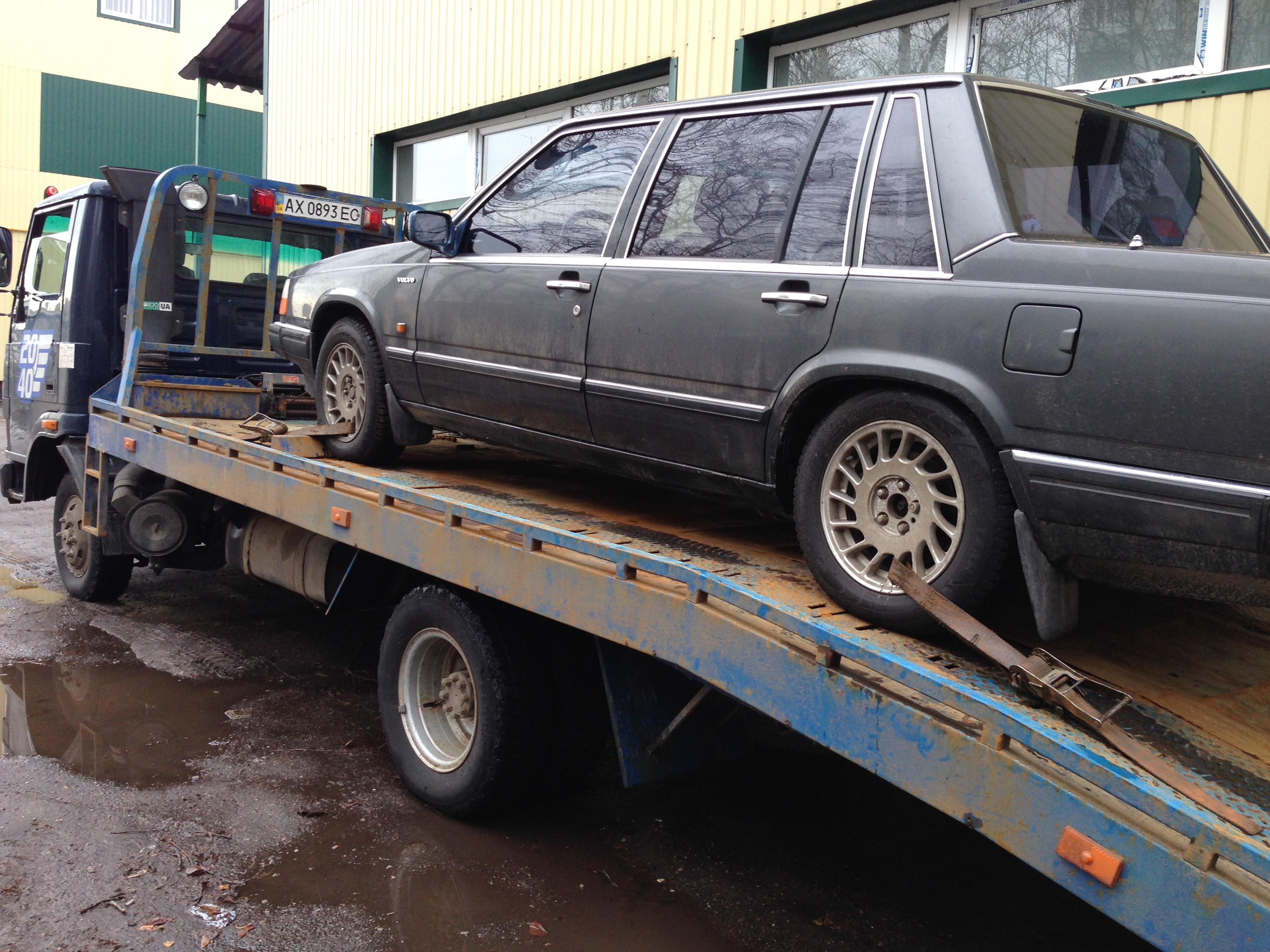

Повідомлення Ice_BEAR_Bo » П'ят січня 09, 2015 4:00 pm
ну в общем ситуация следующая... Как и говорил - утром 8го января (при -22 по Цельсию) завести свой танк я не смог, вызвал такси, вытянул аккум и поехал на работу. На работе кинул аккум на зарядку и начал думать... Вариантов было не много, решил начать с самого простого - залить бензин (езжу всегда на газу, на бензине только прогреваю), т.к. датчик лежал в красной зоне.
Набрал Виталика (Vitalik_740), тот любезно согласился помочь... Короче вечером заехал он за мной на работу уже с 20 литрами бензина и мы поехали к моему танку. Приехали, заправил, кинул аккум, начал крутить стартером. Стартер крутился очень бодро, но двигатель нихера не хватал, вернее хватал, но этого было недостаточно для запуска. И так несколько раз... Потом решили проверить искру (было предположение, что в некоторых цилиндрах нет искры), но это не увенчалось успехом так как я тупо не смог выкрутить ни одной свечи. Почему? - потому, что когда я ставил новые свечи в августе - как было сказано по вольво-книжке, с динамометрическим ключём затянул их с моментом затяжки в 10 килограмм... :punish: Скрутил свечной ключ и бросил эту затею. Потом выкрутили свечу у Виталика, кинули на мой провод - искра есть...
Потом по бензину решили посмотреть - отсоединили шланг обратки от топливного, подставил бутылку, стартером за 3-4 секунды начиркал где-то грам 100 бензина... Причём топливный регулятор начал клацать во время первой попытки, во время второй - молчал...
Спустя минут 30 безрезультатных попыток я решил прекратить эту авантюру. Вытянул аккум, закрыл машину, распрощались с Виталиком и я покатил домой с аккумом на перевес.
Что я думаю по этому поводу:
- возможно заправили меня бензином на водной основе прошлый раз (что врядли)
- возможно замёрз клапан холостого хода (что вполне вероятно)
- возможно умирает топливный насос (что вполне возможно)
- возможно подклинивает клапан давления топлива в положение "на обратку" (что вполне возможно)
- возможно (Виталик недавно набрал, расказал о случае из жизни) в выхлопной замёрз конденсат и нет выхлопа (что в принципе логично и вполне вероятно, т.к. езжу на газу и конденсата там должно быть дохуа)
В целом - таз второй день стоит, а я как пешеход переосмысливаю ценности мира сего и жду выходных (на которых, кстати, обещают потепление)
Такая же байда была при -6, но тогда я рискнул завести на газу. Завёл на газу - переключаюсь на бенз - глохнет. Завёл опять, нажал немного на педаль, держит обороты пару секунд, потихоньку добавляю газ - обороты резко падают, бросаю педаль - дык-дык и заглох... Но после того как немного прогрелся на газу (минуту где-то) таки заработал на бензине, сначала не ровно, но потом выровнялся.
После того как потеплеет и я её заведу - без промедлений, насколько это возможно, займусь топливной системой ибо нихера это не дело.
P.S. Сразу заметил, что 740 Виталика мягче моей будет, не задумываясь (как только выкрою время) отдам машину на замену передних газовых амортизаторов на оригинальное масло.

Повідомлення Ice_BEAR_Bo » Суб січня 10, 2015 12:22 am
короче пришёл с работы, покушал, сижу и чувство у меня странное...пойду наверное аккум кину, чтоб на сигналку поставить...да попробую крутонуть пару раз. Всё равно дама моя гуляет где-то, дома никого нету... да и -5 на улице, раньше заводилась с пол пинка при такой температуре... ща глянем... :moil:
Re: 760 Aircraft carrier
Повідомлення Ice_BEAR_Bo » Суб січня 10, 2015 1:06 am
короче болт, а не завелась! чиргык-чиргык, вроде-вроде и болт, если бы не боялся спалить стартер и не упороть аккум - думаю завёл бы, т.к. ну почти, ну почти... завтра днём будет +1, попробую ещё раз, если не получится - вызову эвакуатор и отвезу в боксы доводить до ума топливную систему, а то задрочила меня эта уличная магия :wizard: всё должно и будет работать как часы!
