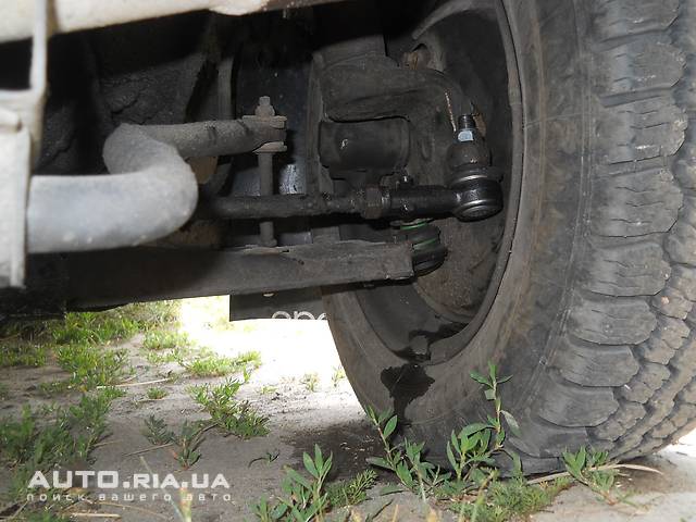

Було проведено перший ремонт в результаті якого було зроблено:
1) Передні стійки - заміна амортизаторів, пружин, тарілок, пильників, відбійників, опорних підшипників.
2) Нові рульові тяги.
3) Пильники рульової рейки.
4) Замінено один ШРУС та всі 4 пильника.
5) Реставровано передню балку двигуна, заміна подушок.

Дані поломки були усунуті, а саме:
- поставив троси на кран пічки і заслонки;
- повністю перебрав всю проводку та замінив блок запобіжників;
- підтягнув і заварив глушник;
- в бачку виявилось що вода витікає з під пробки, поставив б.у. але оригінальну.

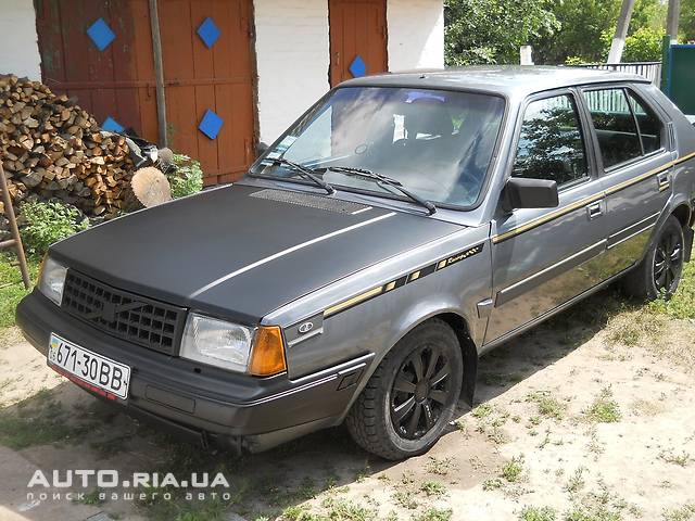

Повідомлення Shipr » Суб березня 02, 2013 11:06 pm

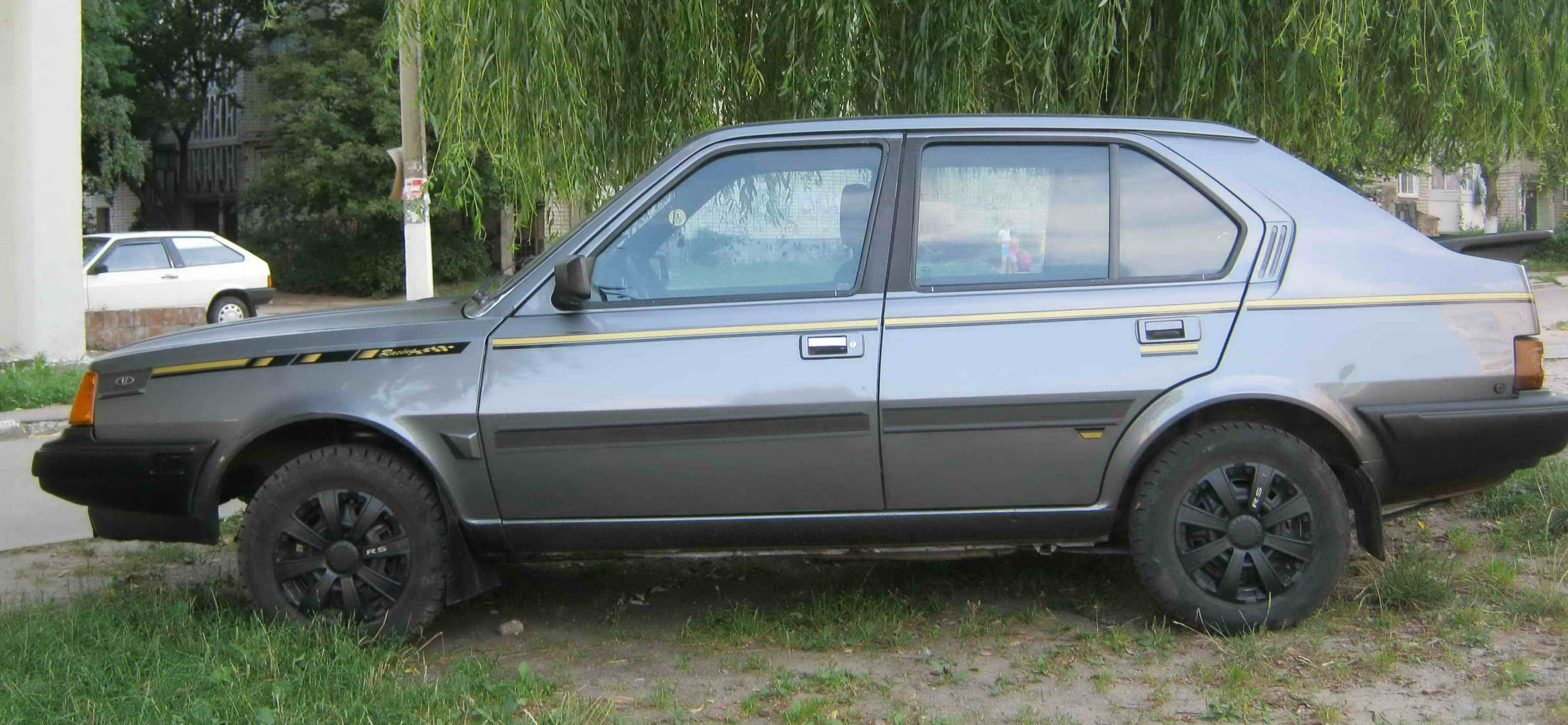

Ось такою виглядала машинка після перших відвідин майстра, з гордо задертим носом (пружини і амортизатори зробили свою справу).

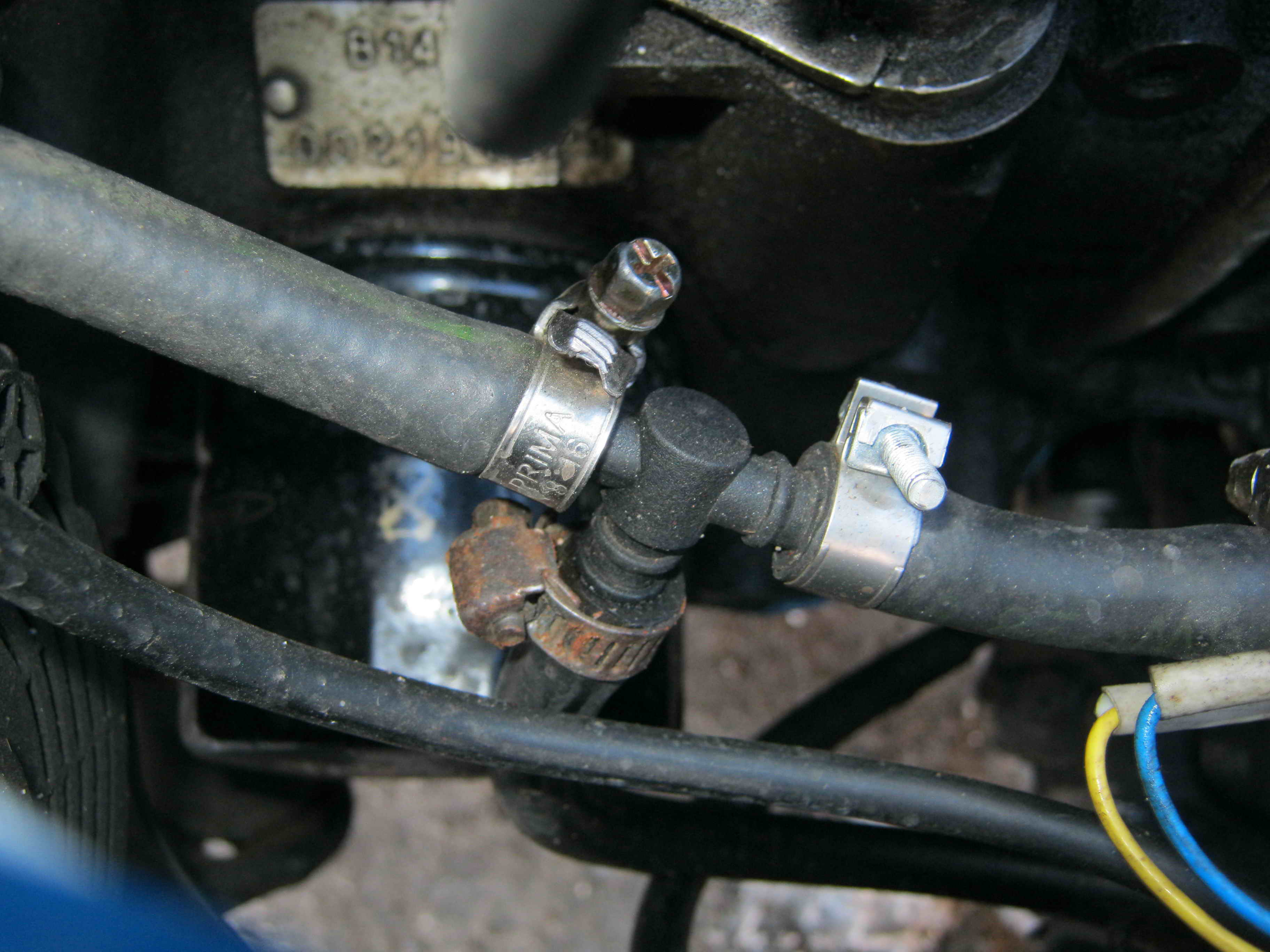

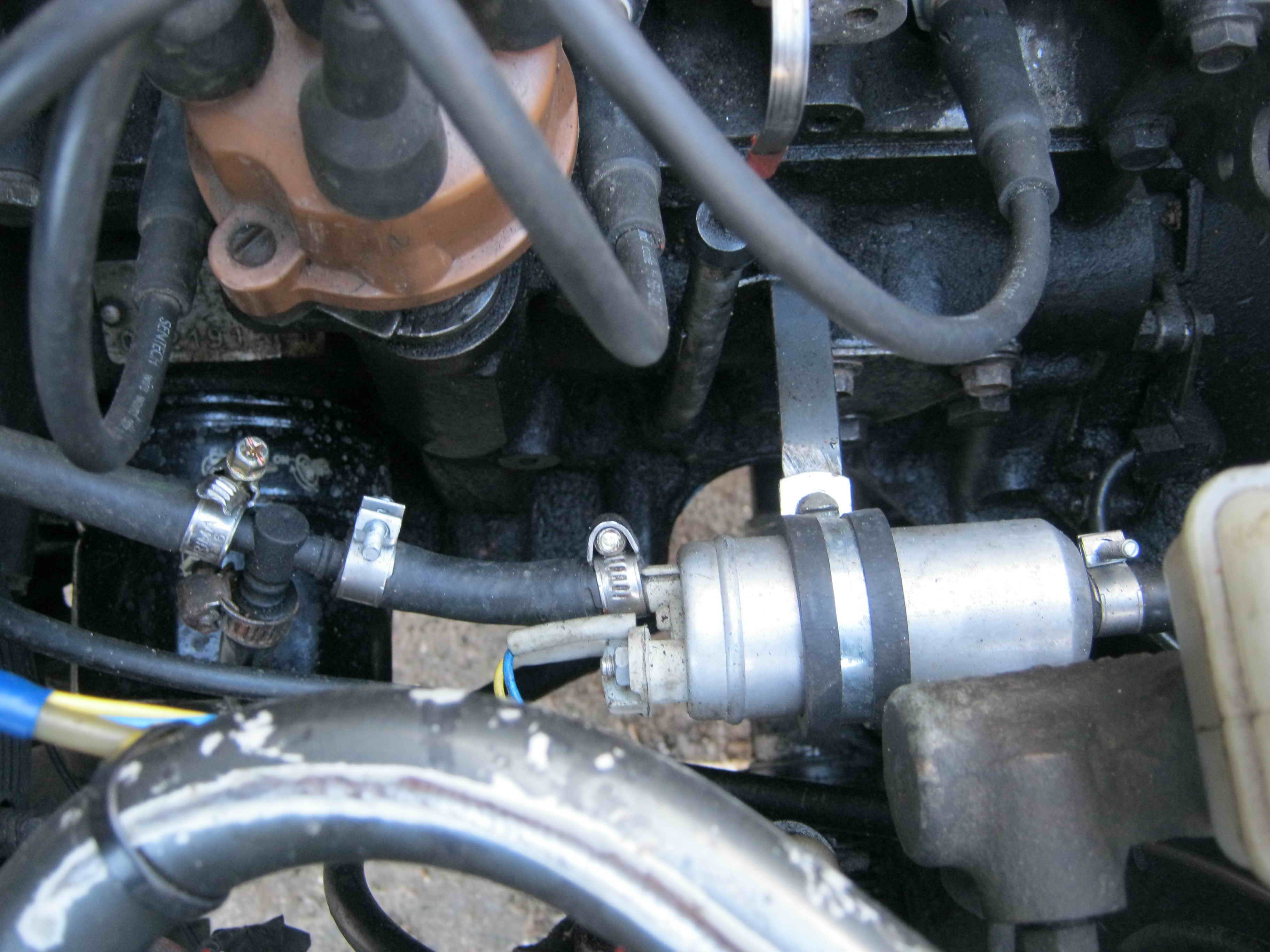

Забув сказати що перше що замінив в авто це механічний бензонасос на електричний, місце механічного бензонасосу було в подальшому заглушено при допомозі заглушки від Сергія він же Serij.

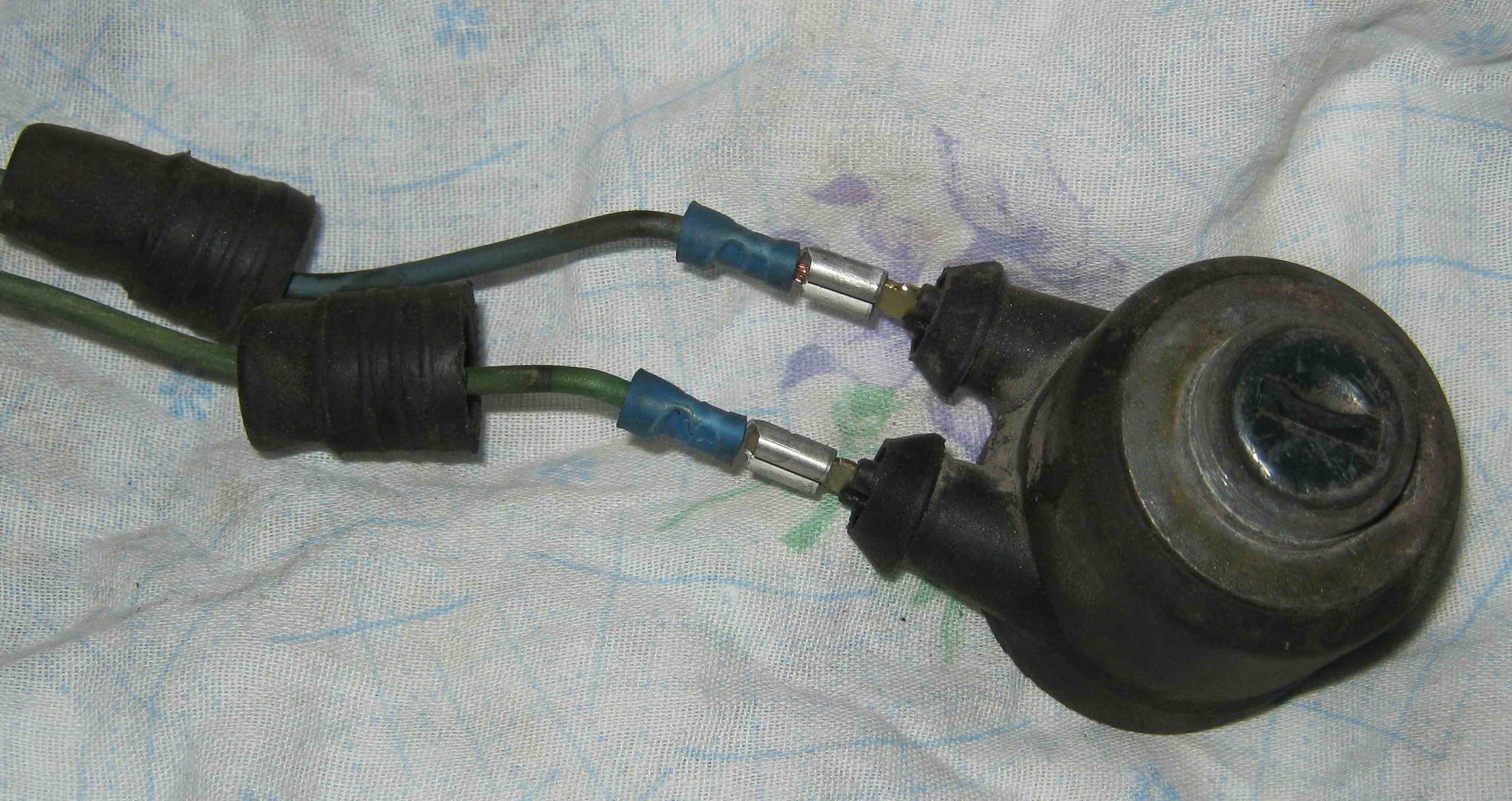

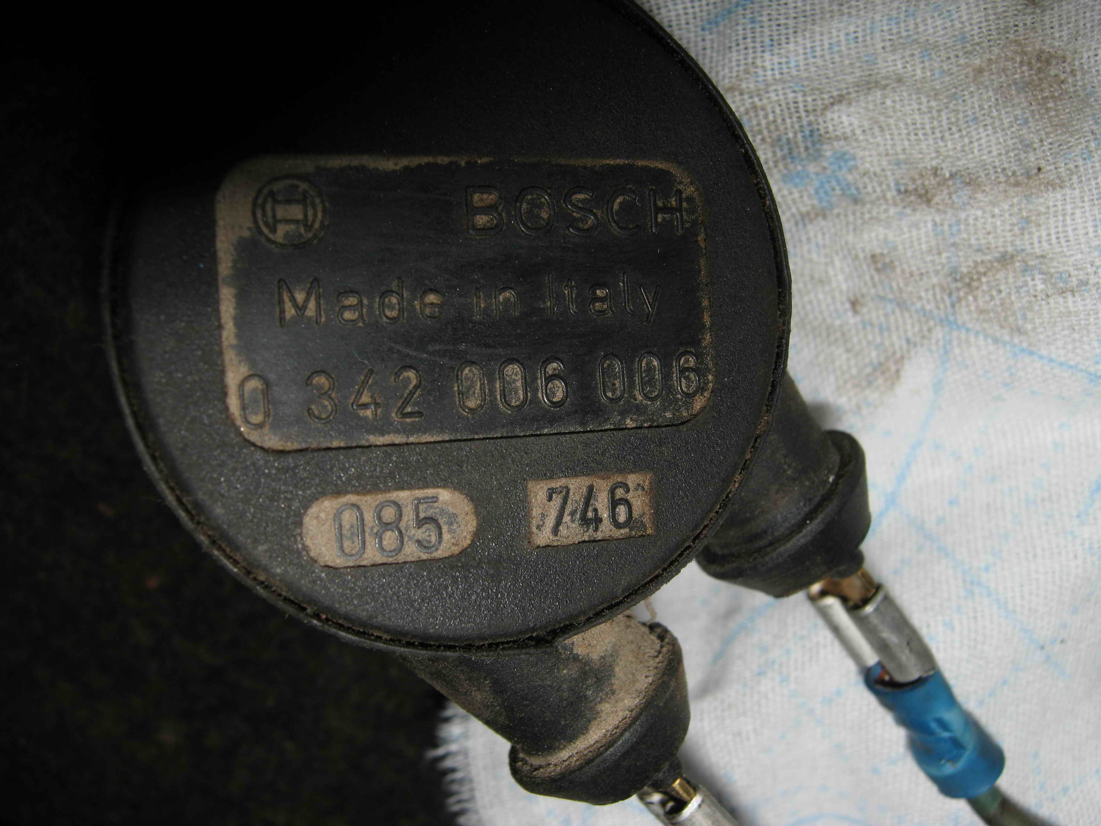

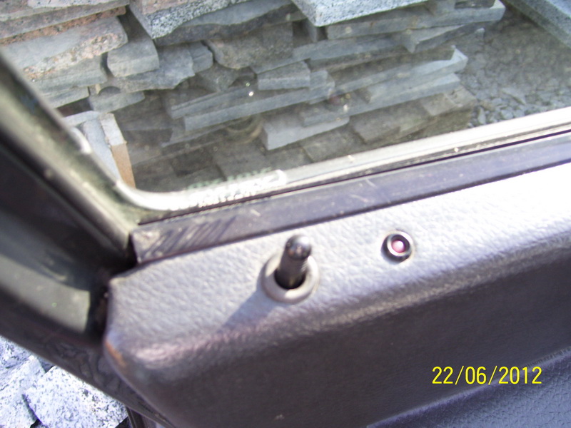

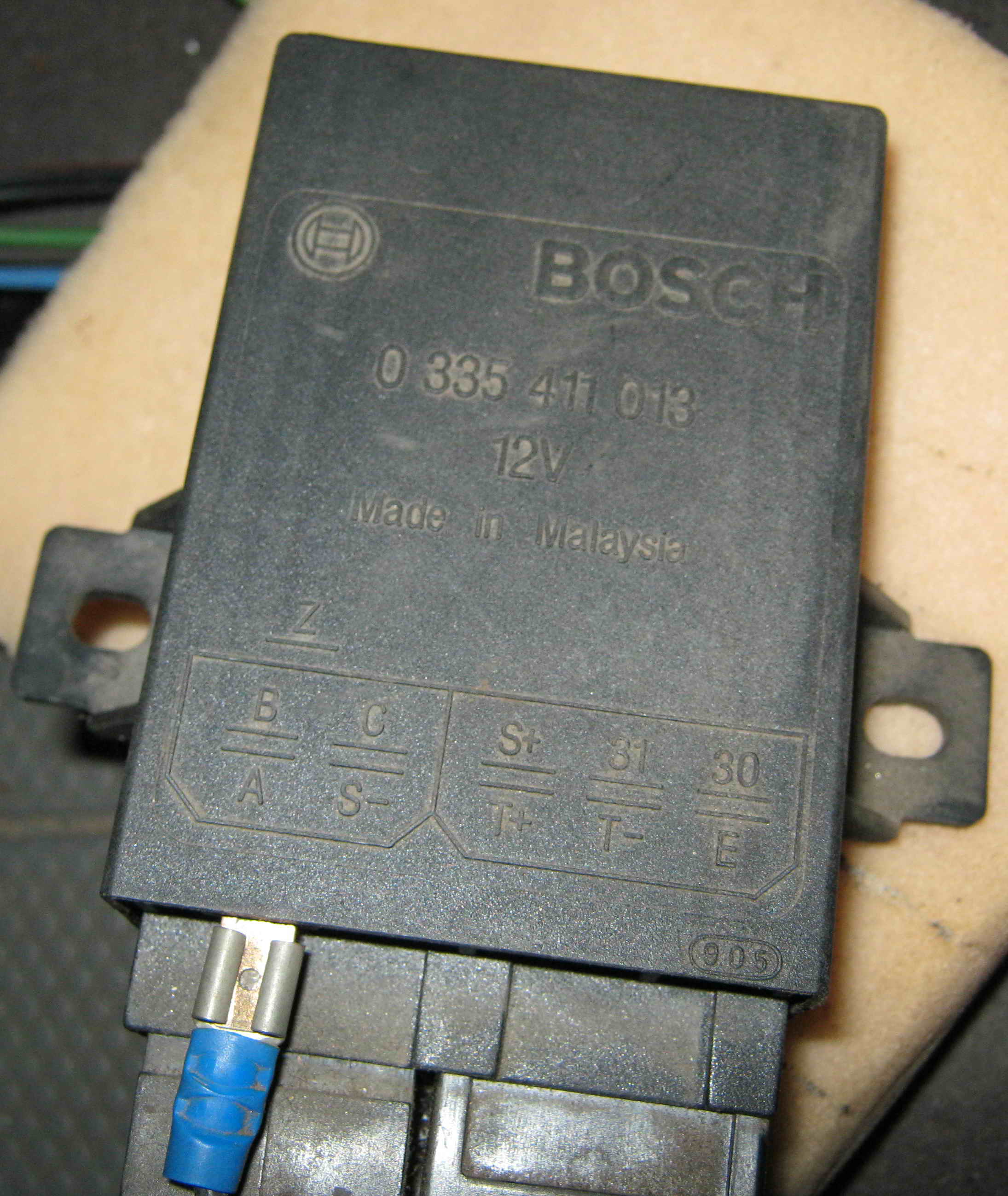

Повернусь до сигналізації яка була встановлена в машині. Сигналізація явно була встановлена ще ТАМ і певно в ті часи коли не було брелків.

Повідомлення markitos » Чет березня 07, 2013 8:13 pm
Shipr написав:Повернусь до сигналізації яка була встановлена в машині. Сигналізація явно була встановлена ще ТАМ і певно в ті часи коли не було брелків.
Да интересная штука, не у многих наверное такое присутствовало!

Повідомлення Shipr » Чет березня 07, 2013 9:17 pm
І відключити просто так буле не можливо вищала як не дорізана, поки не знайшов блок та не відключив від нього живлення.

Повідомлення zowiezo » Чет березня 07, 2013 9:25 pm
Shipr написав:І відключити просто так буле не можливо вищала як не дорізана, поки не знайшов блок та не відключив від нього живлення.
Ну вам і головоломку підкинули... до речі часом антенну кузовну, скриту (оригінал) не потрібно , можу подарувати...

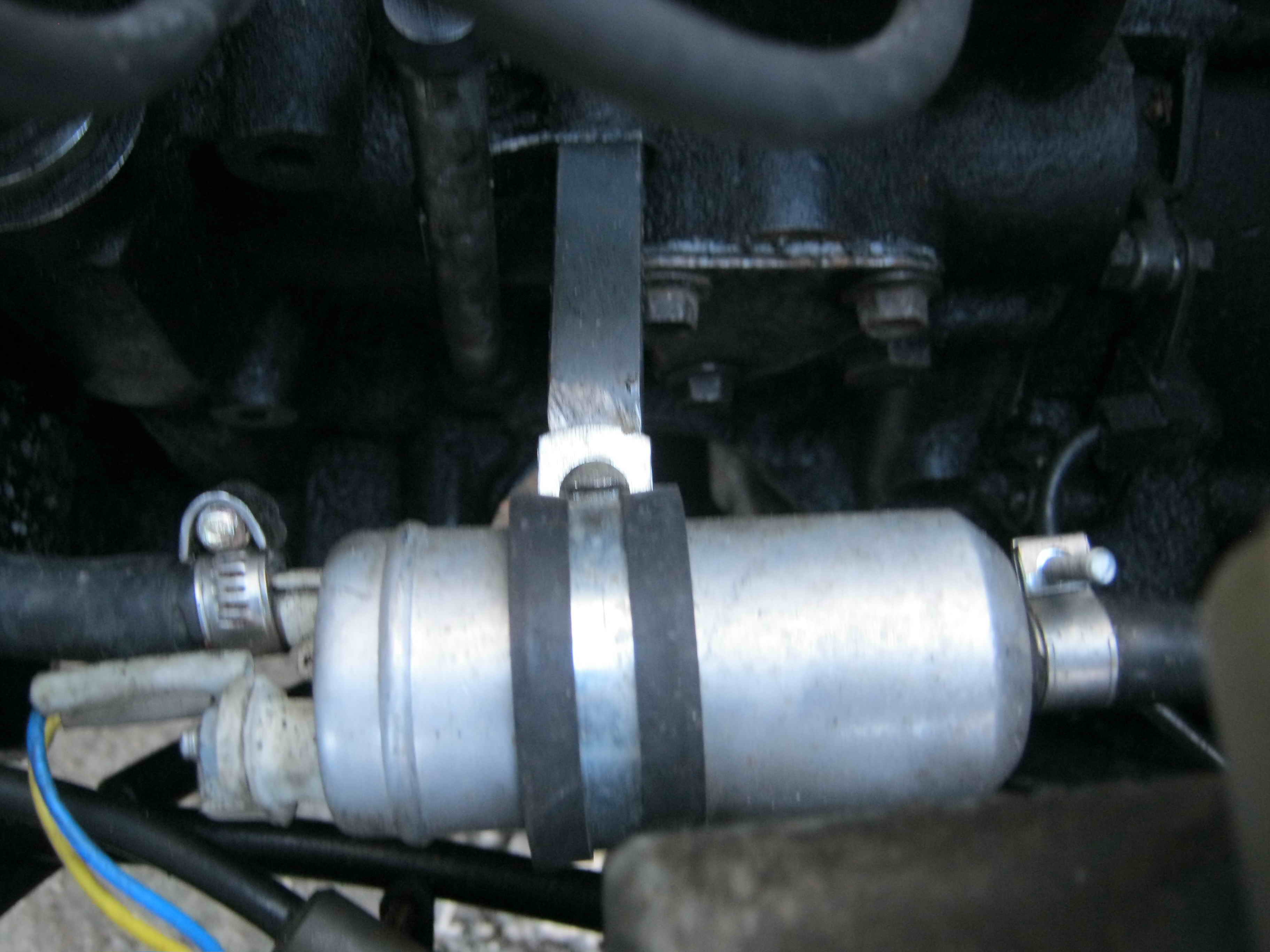

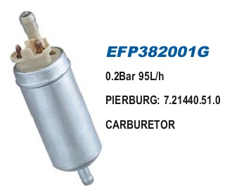

Так як часто виникають питання за бензонасос то вирішив скинути фотки і до бортовика.
EFP382001G
Давление: 0.27 - 0.38 bar.
Производительность: 95 L/час.
Диаметр: 38.0
Общая длина: 133.5
Длина корпуса: 84.5
Диаметр присоединения: 8,0
Максимальное потребление тока: 2.0
Shipr

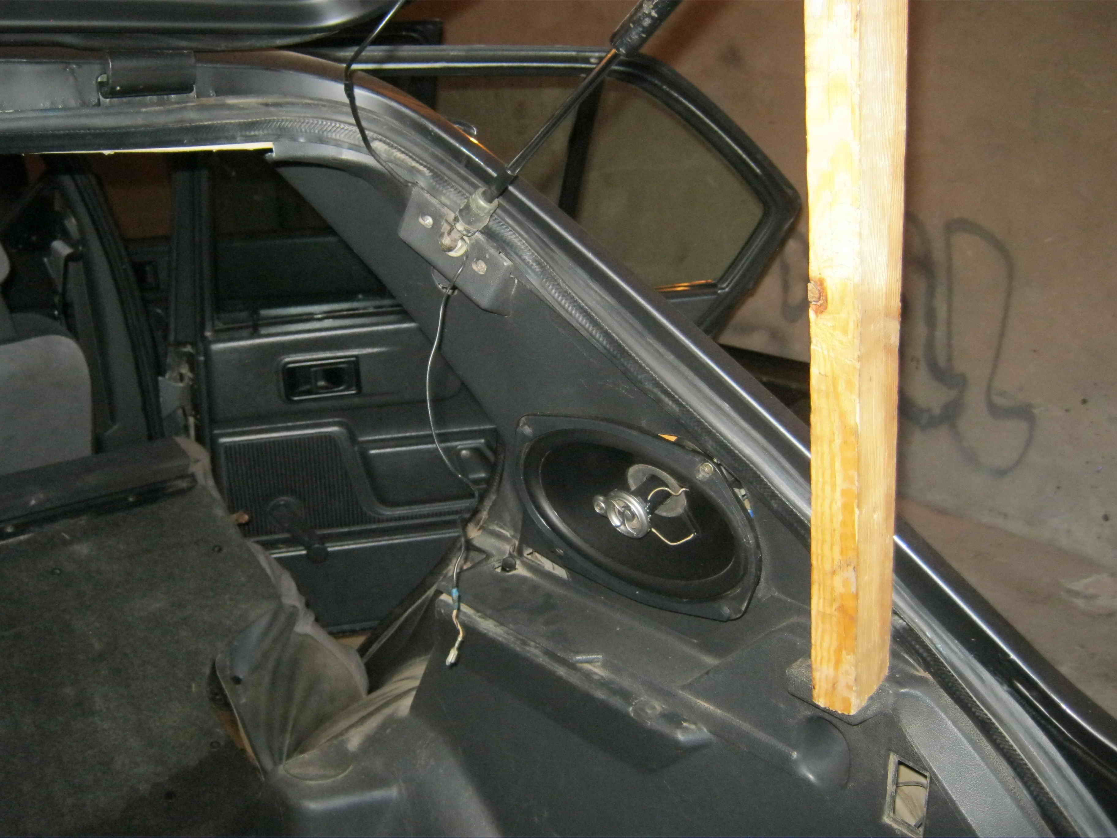

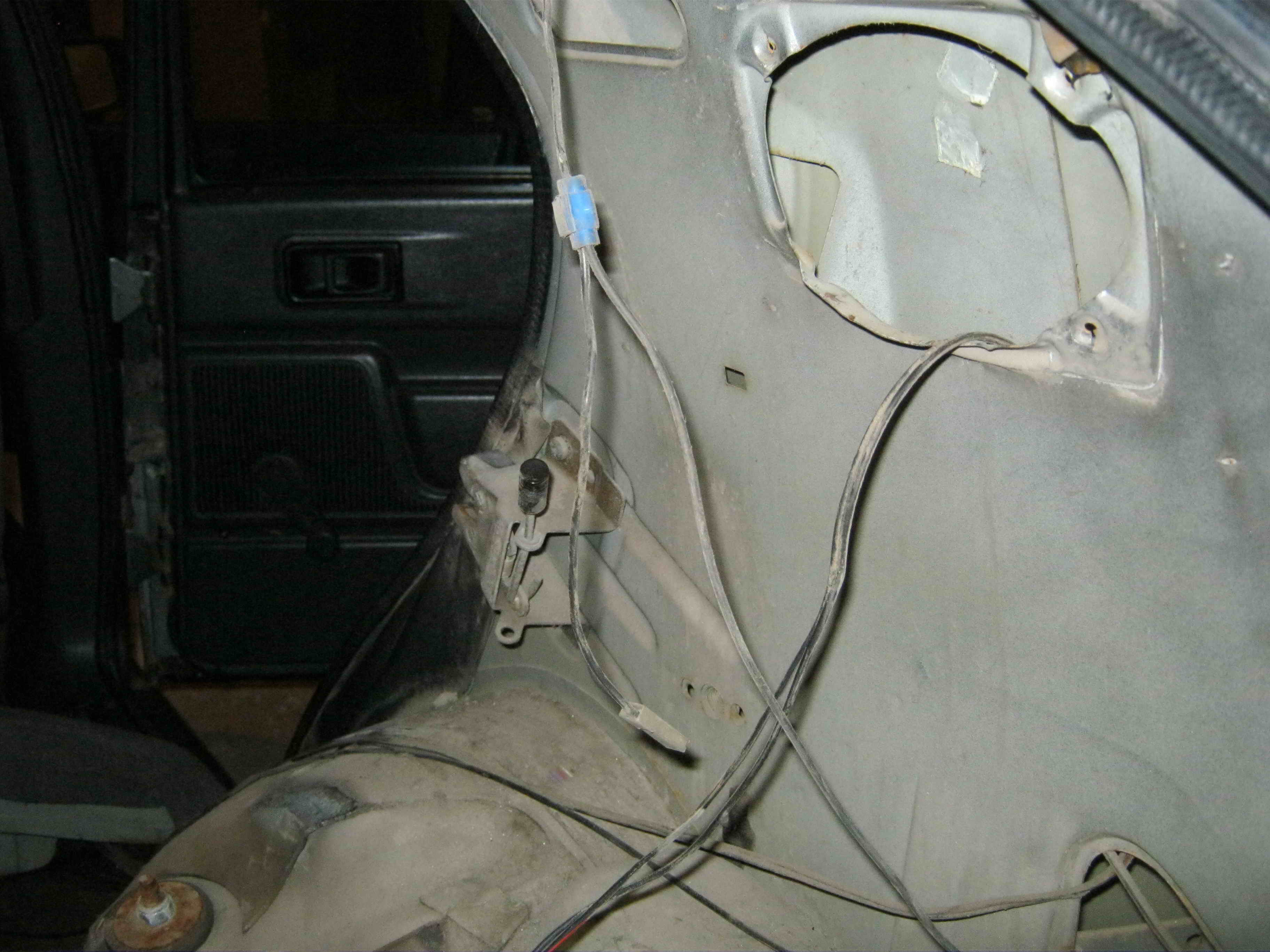

Щось давно не писав, продовжу свій бортовичок. Крім чудової сигналізації в машині була встановлена чудова музика (мабуть хазяїн меломан), майфун оригінальний правда чомусь називається OPEL і ось такі чудові колонки.

Повідомлення dok » Чет квітня 25, 2013 8:14 pm
"Амортизатор"-конечно мощный или так надо по сценарию.? тоже имел оригинальный такой "аляДрын",Николай если надо спрошу на разборке.А с колонками конечно хорошо и полка целая.

Повідомлення Shipr » Чет квітня 25, 2013 8:19 pm
Про амортизатор не скажу пока держит и вроде не плохо. А полки не было вообще покупал на форуме.

Повідомлення Serij » Чет квітня 25, 2013 8:25 pm
Я себе тоже сначала колонки поставил в боковые стойки, только им там играть некуда и пластик трясется и трещит. Поставил обратно целые пласмаски - эстетичней смотрится. 8-) Лучше уж в полку, только аккуратно.

Повідомлення Shipr » Чет квітня 25, 2013 8:32 pm
Я так и сделал, тем более что те колонки упирались магнитами в стойки

Повідомлення Shipr » Чет квітня 25, 2013 8:34 pm
dok написав:"Амортизатор"-конечно мощный или так надо по сценарию.? тоже имел оригинальный такой "аляДрын",Николай если надо спрошу на разборке.А с колонками конечно хорошо и полка целая.
Док я сначала не понял о каком аморте идет речь :). Если будет возможность то спросите. а то не приятно каждый раз получать по шее.
