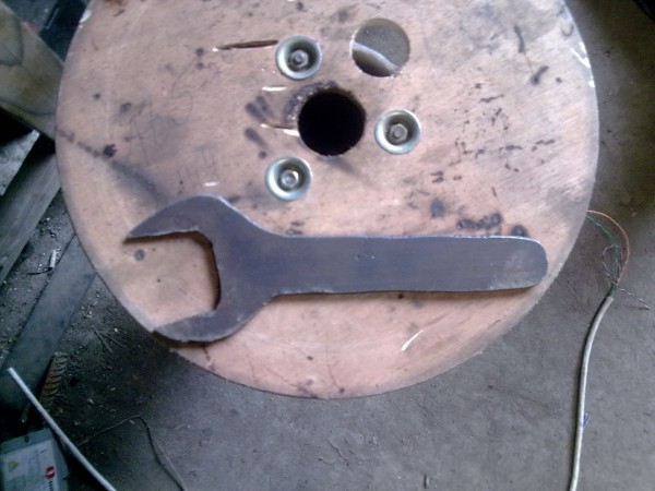

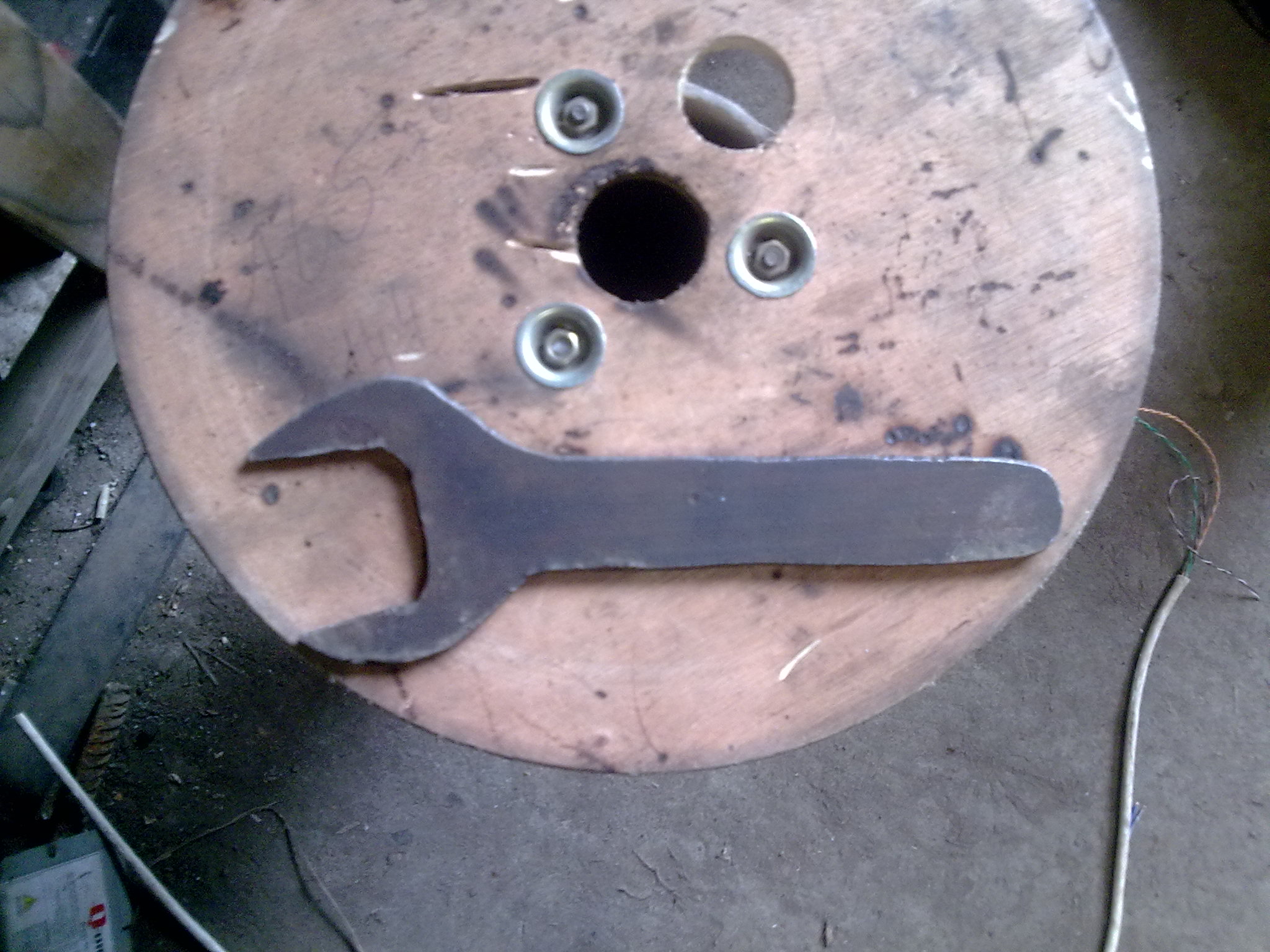

Ключик на 46 мм -- якраз для стійок.
Звідкі він в мене -- невідомо.

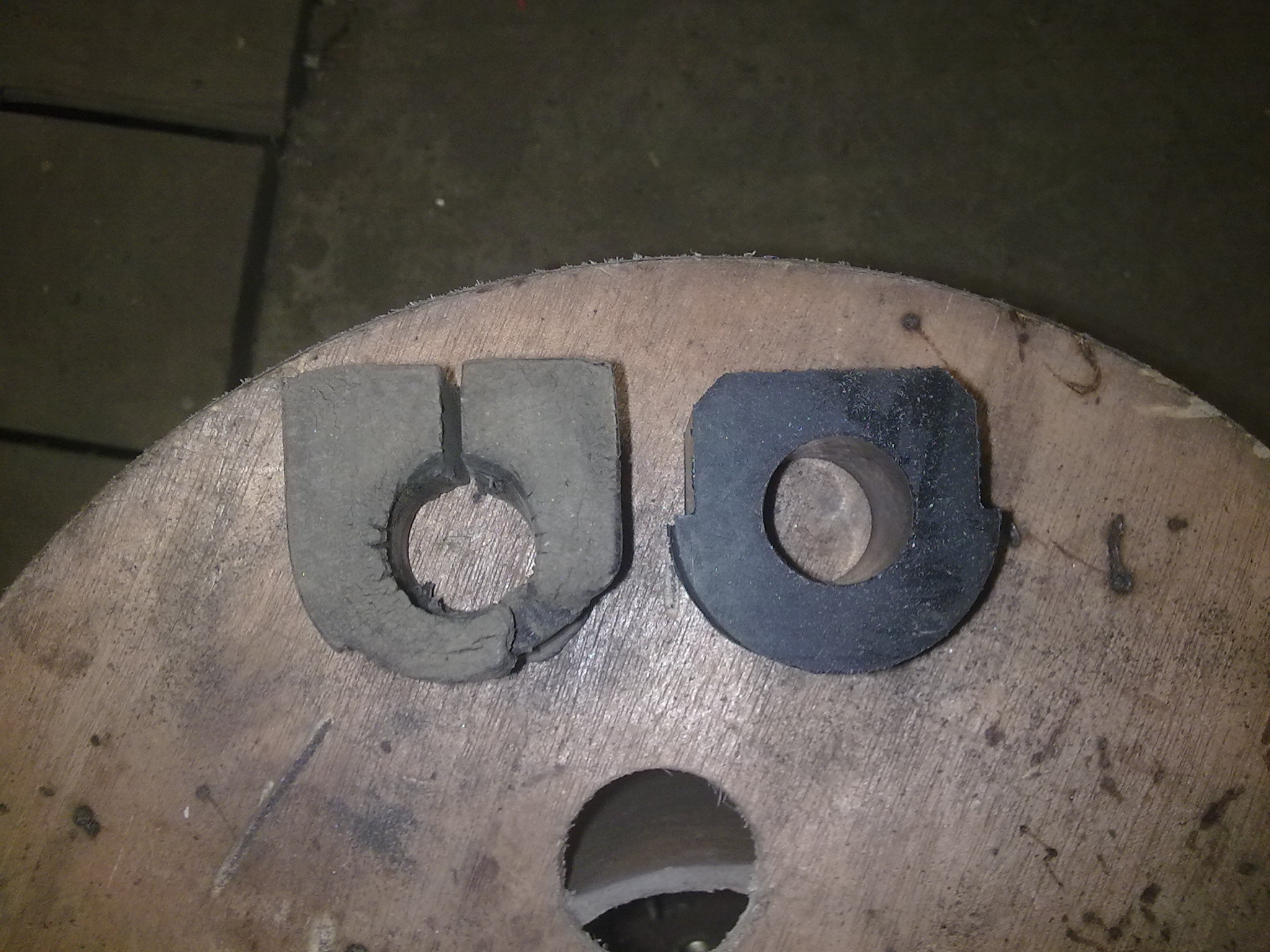

Знайшов втулку стабілізатора -- дуже подібна на рідну. Сказали -- Нива Шевроле.
30 грн

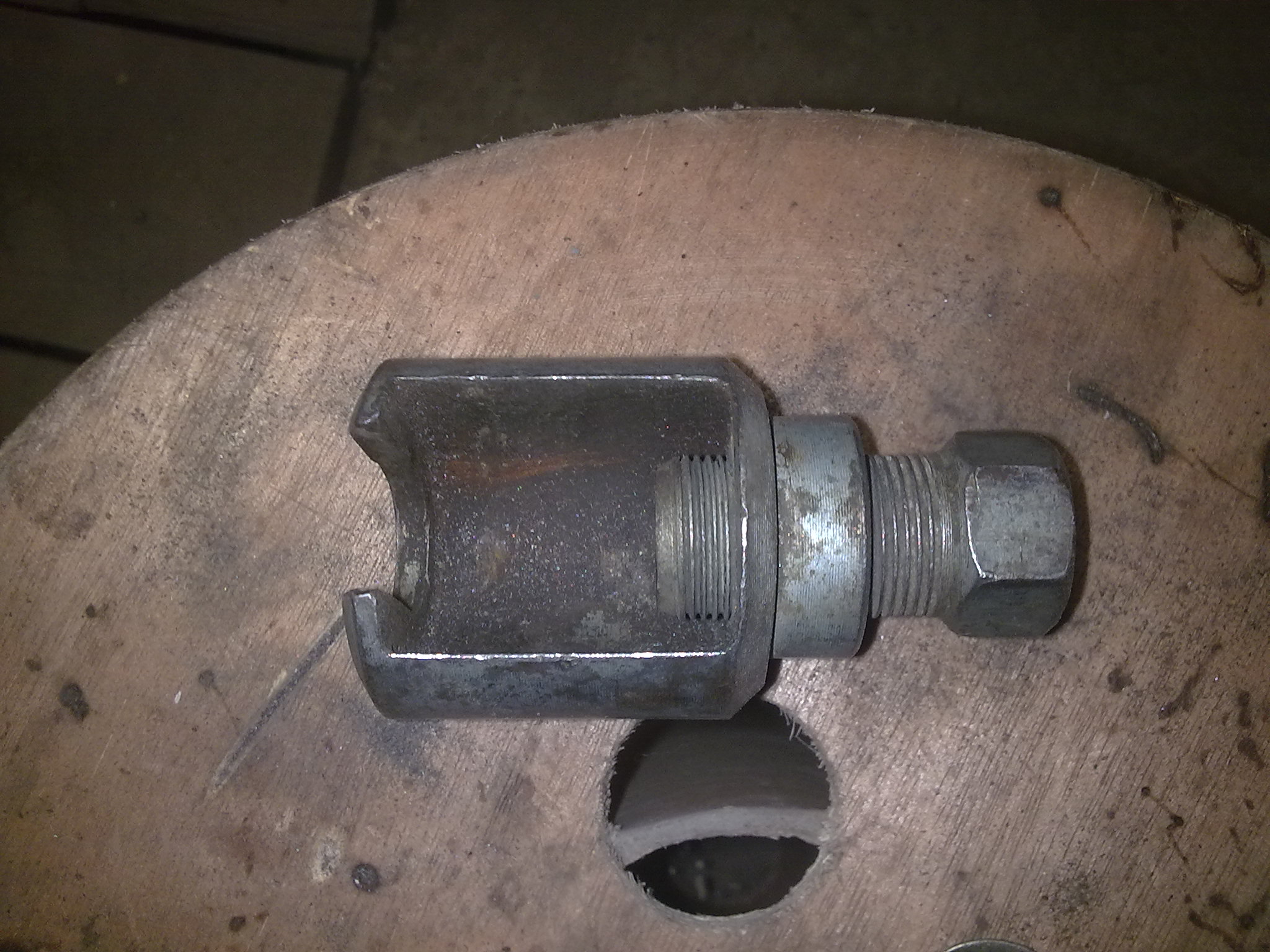

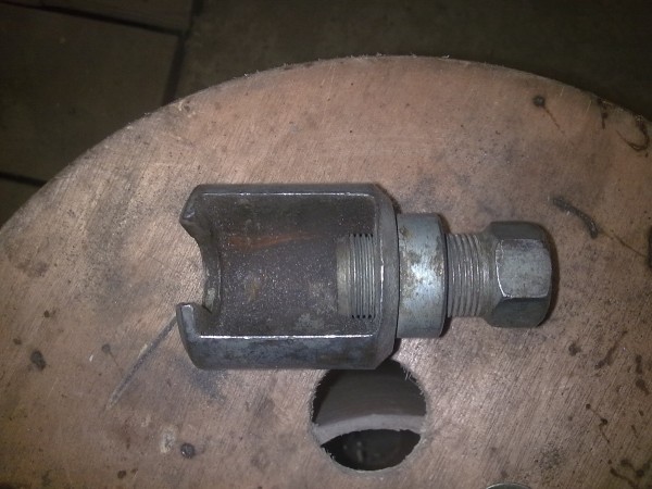

Побачив зйомник рульових наконечників. Клеймо СССР, і ціна ще в рублях. Взяв.
70 грн
