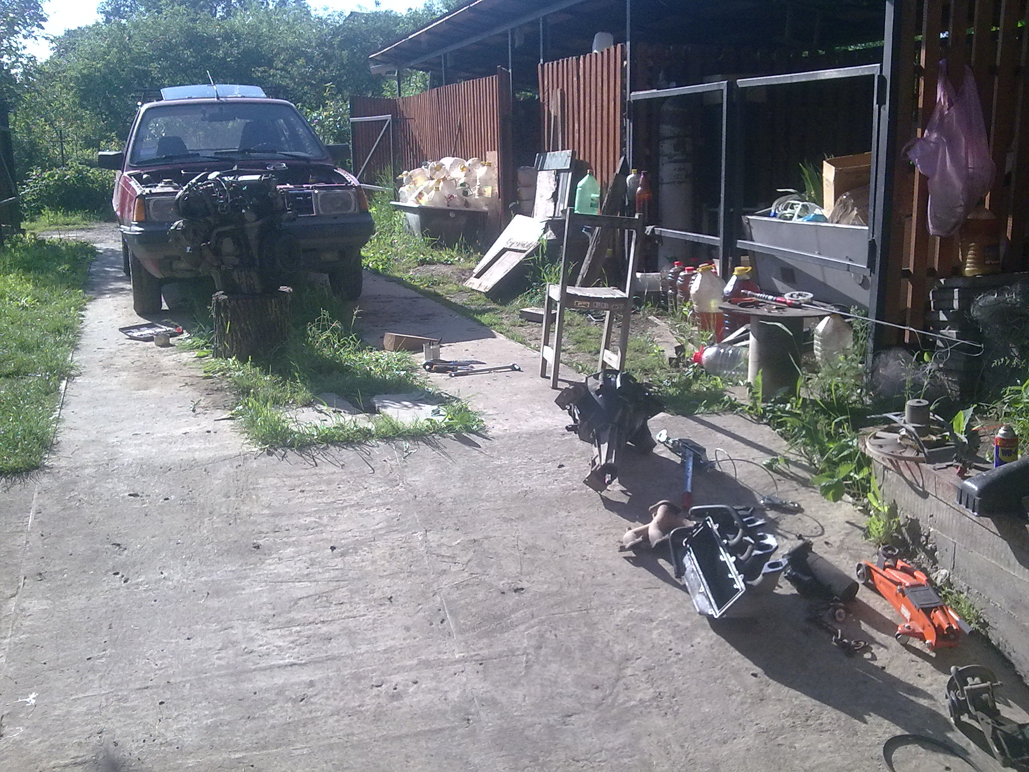

Отже -- знімаєм двигун. Нецікаве -- промотуєм.
Відео з камери спостереження.

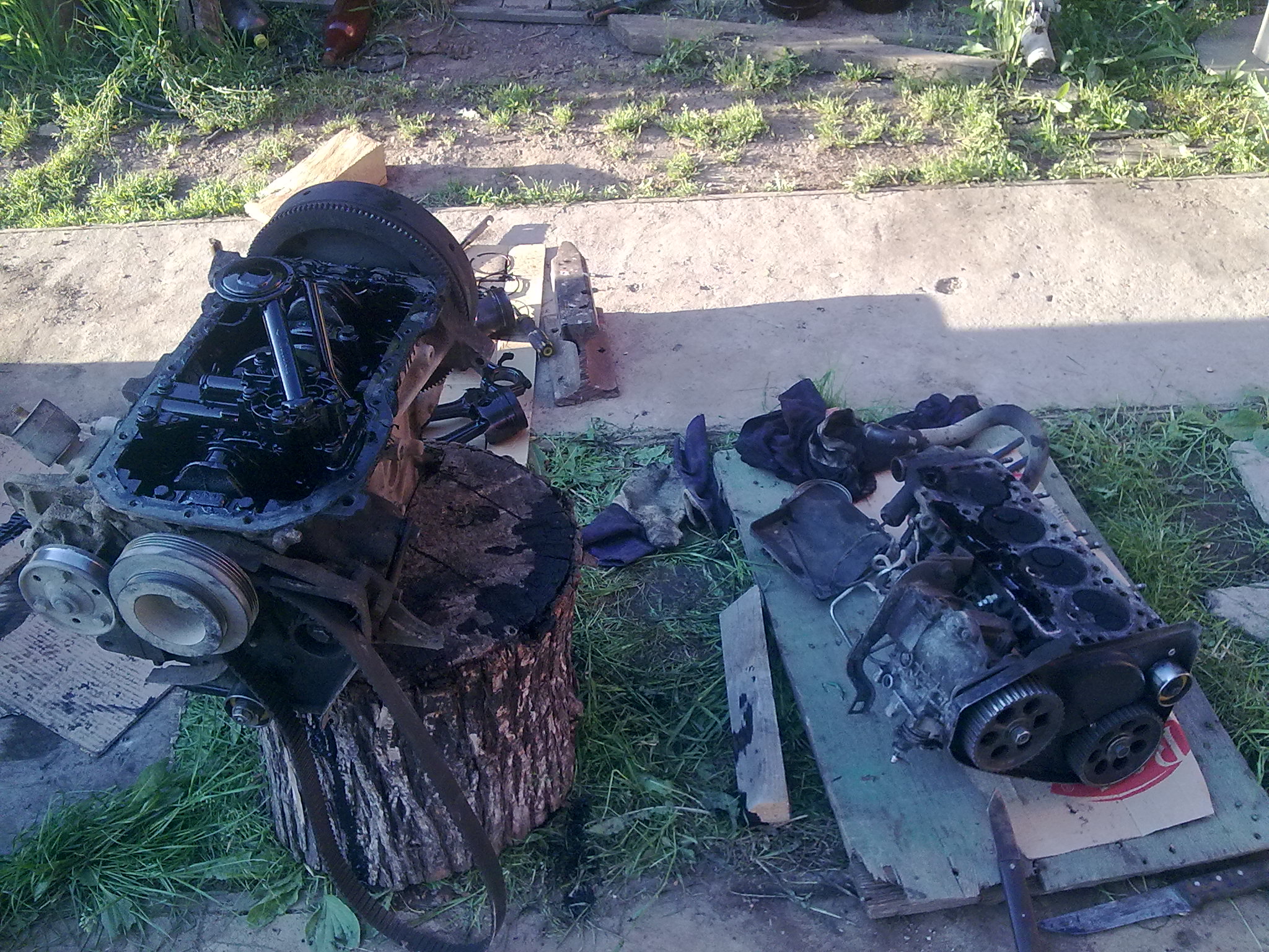

Повідомлення Vladizlav » Вів червня 02, 2015 3:30 pm
Зняли, розкидали.
Если один человек собрал -- другой завсегда разобрать сможет (Цитата, "Формула любви")

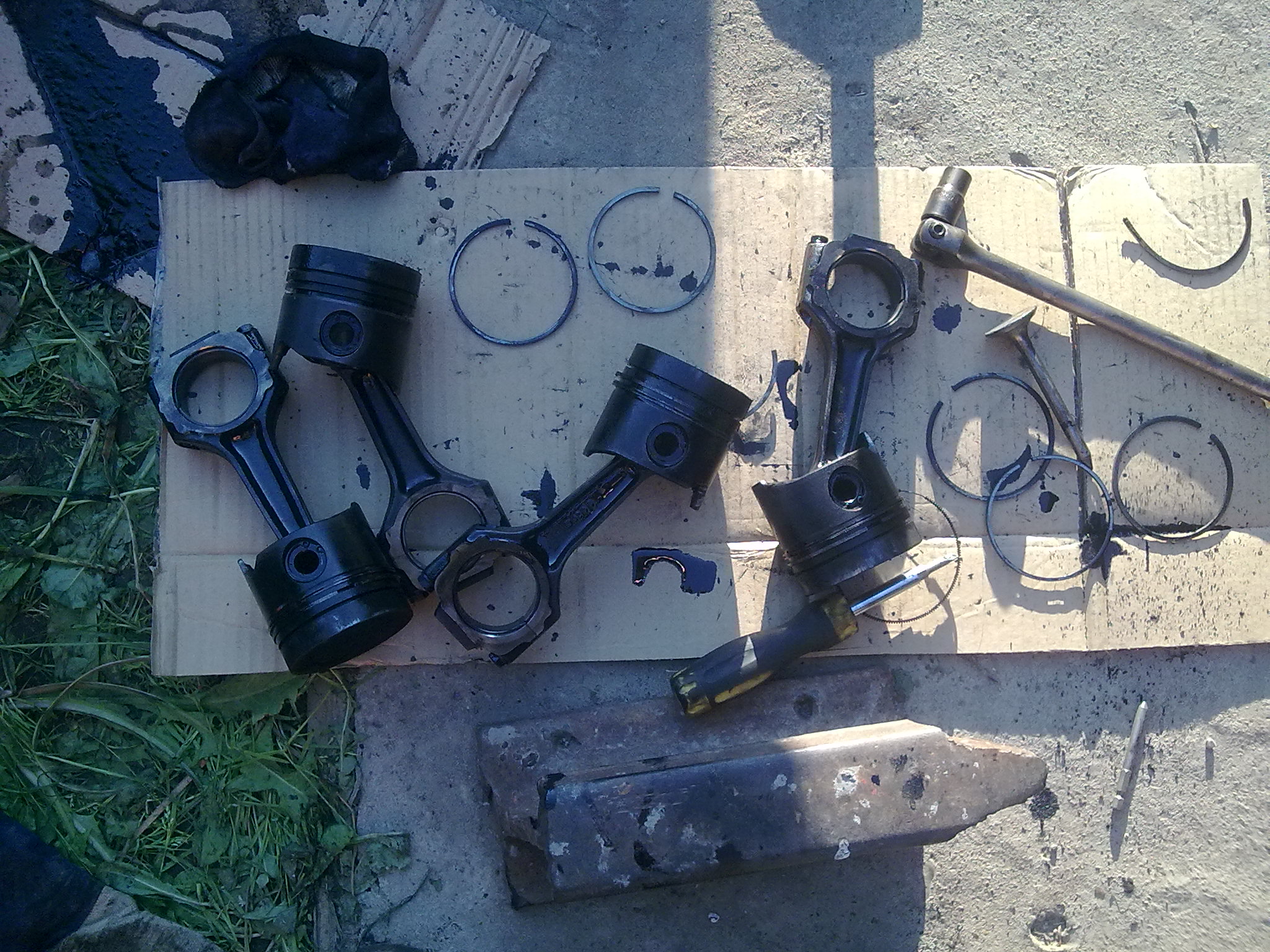

Повідомлення Vladizlav » Вів червня 02, 2015 3:36 pm

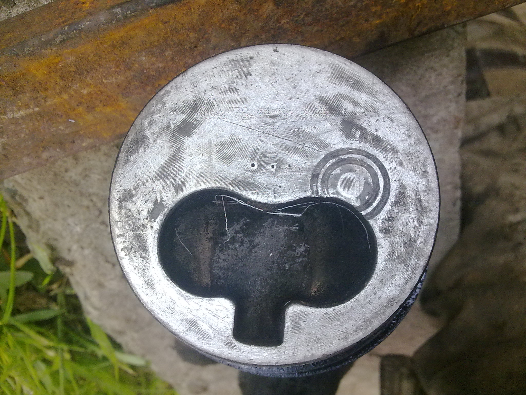

Зняли поршня -- зазори кінські.
Поршень - 78,44 (розточений блок). Замовляєм кільця +0,5

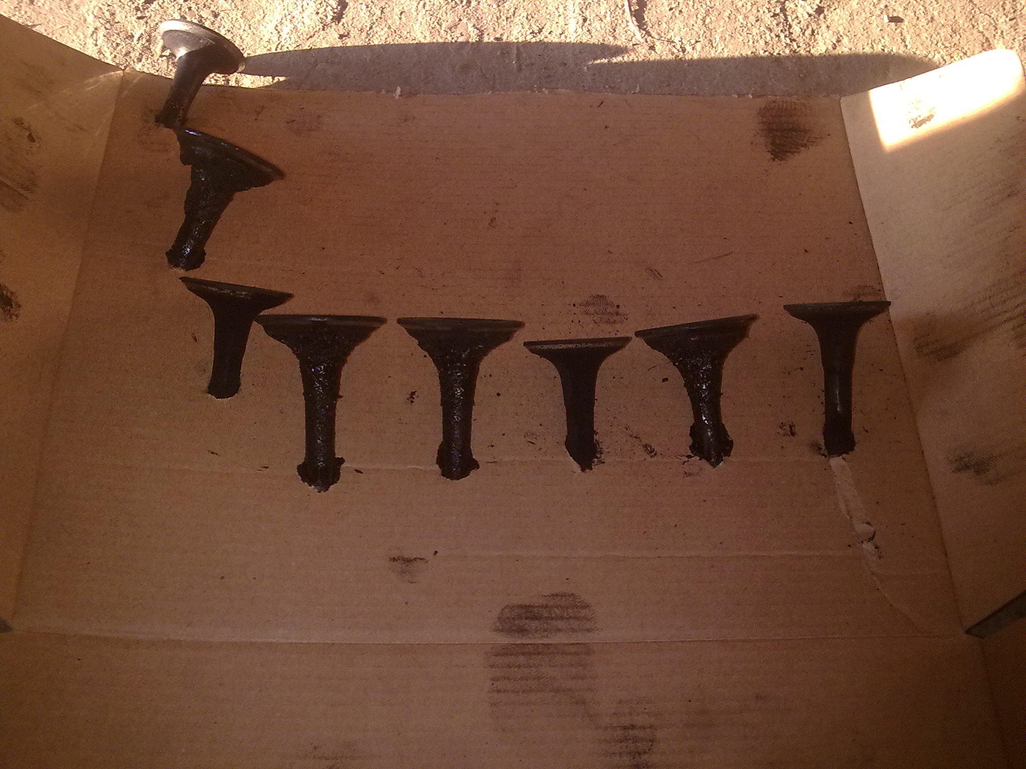

Клапана ще не чищені

Повідомлення papandos » Вів червня 02, 2015 10:03 pm
Ну красавцы, за 2 минуты снять движок с колоколом)

Кстати, такой вот хренью нагар снимается почти "на ура".

Повідомлення Vladizlav » Чет червня 04, 2015 10:30 pm
А потім будуть "кастрюлею" обзиватись :sad:
Маю якусь німецьку фігню, термоядерна, працював тільки в рукавицях.

Емвей-ерський клінер. Для духовок. Багато чого вже ним відчистив, починаючи від керам-поверхні, закінчуючи дисками на машинці.

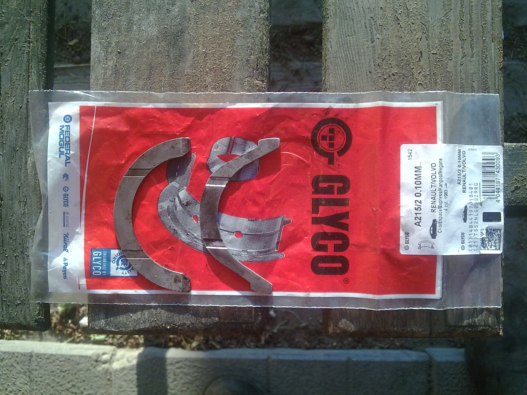

Просуваємся далі. Одна з проблем -- поздовжний люфт на вкладишах. Купив шайби разбега вала (ремонтні +0,1)
Зліва -- з двигуна, зправа -- нова (ремонтна)
Першу шайбу замінив -- люфт пропав. Витягнув другу -- зрозумів, звідки він взявся ! Шайба була встановлена іншим боком (на ній є канавки для масла). Ремонтна не влізла, тому залишив одну стандартну.
Люфт пропав.

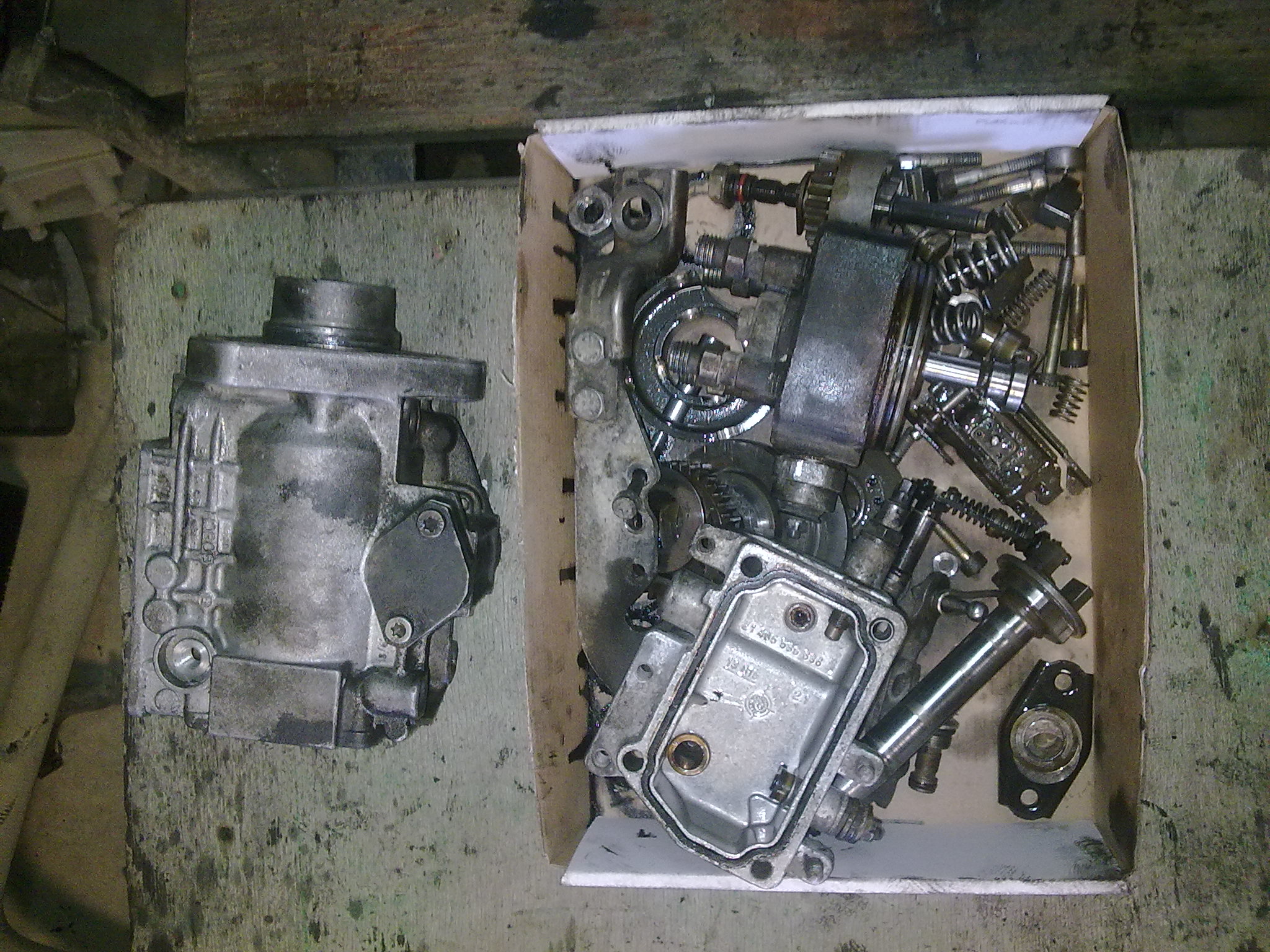

Залишилося зібрати насос
Щоб перебити втулки -- треба повністю розібрати.

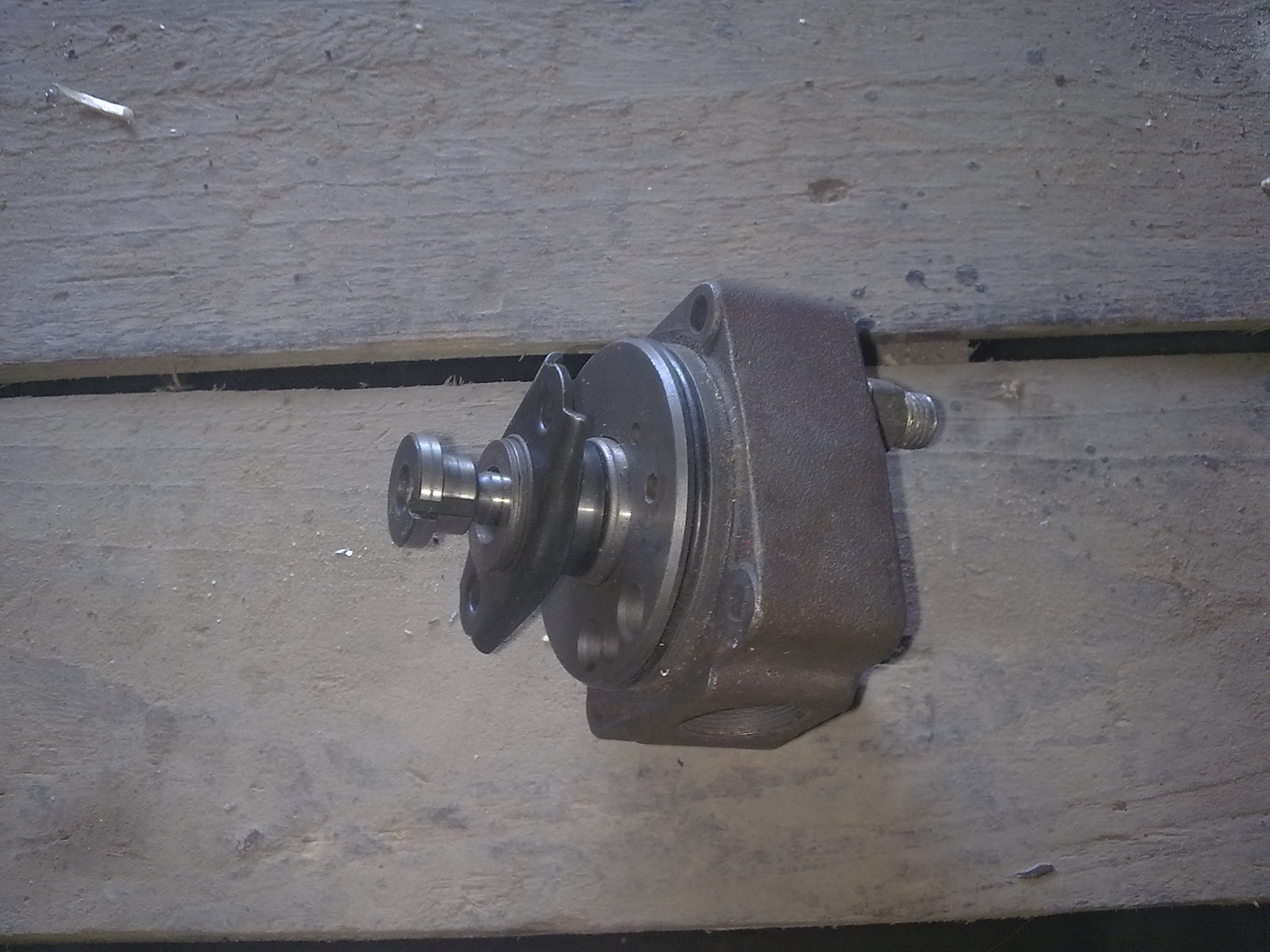

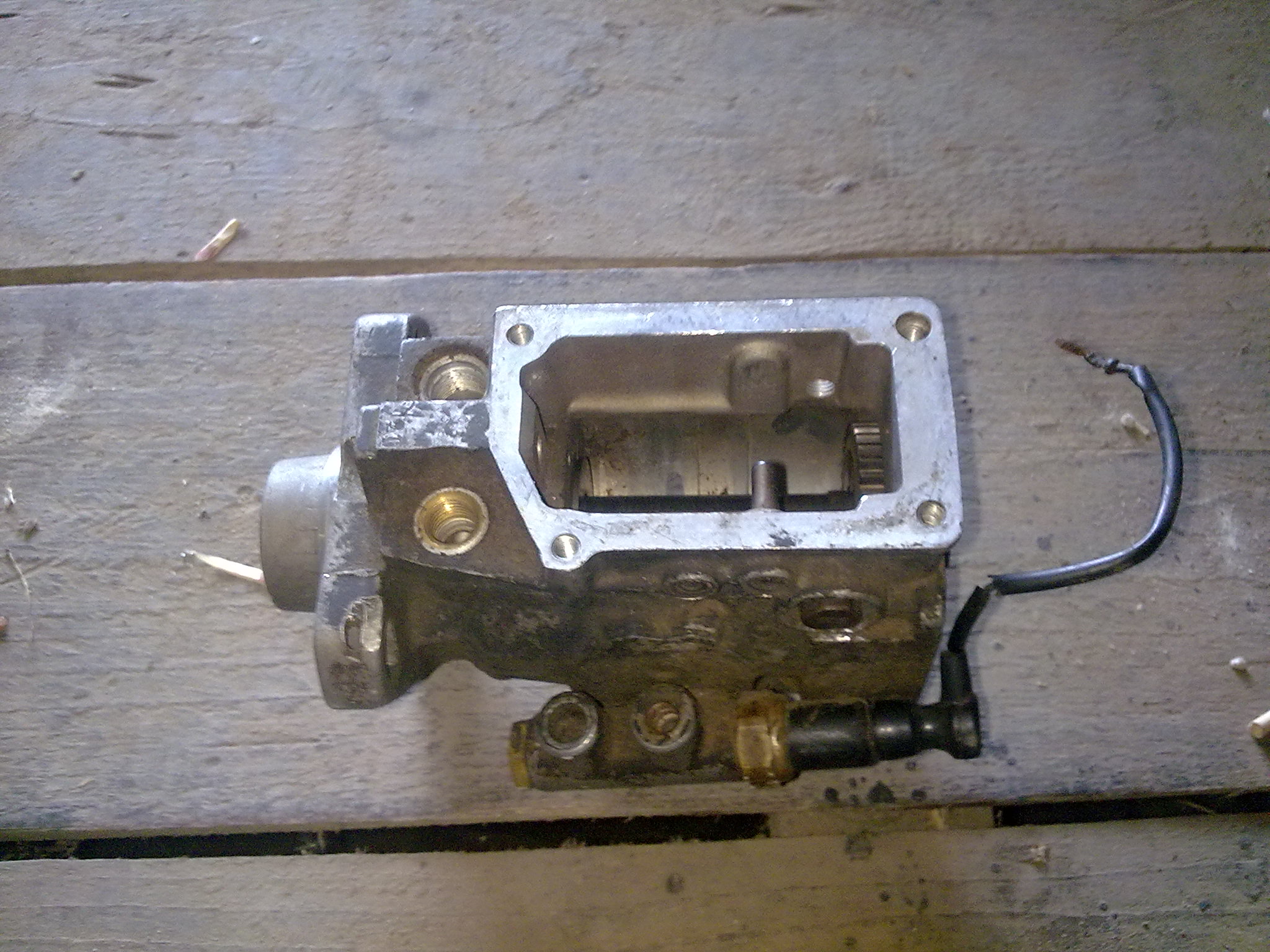

Повідомлення Vladizlav » Нед червня 07, 2015 7:27 pm

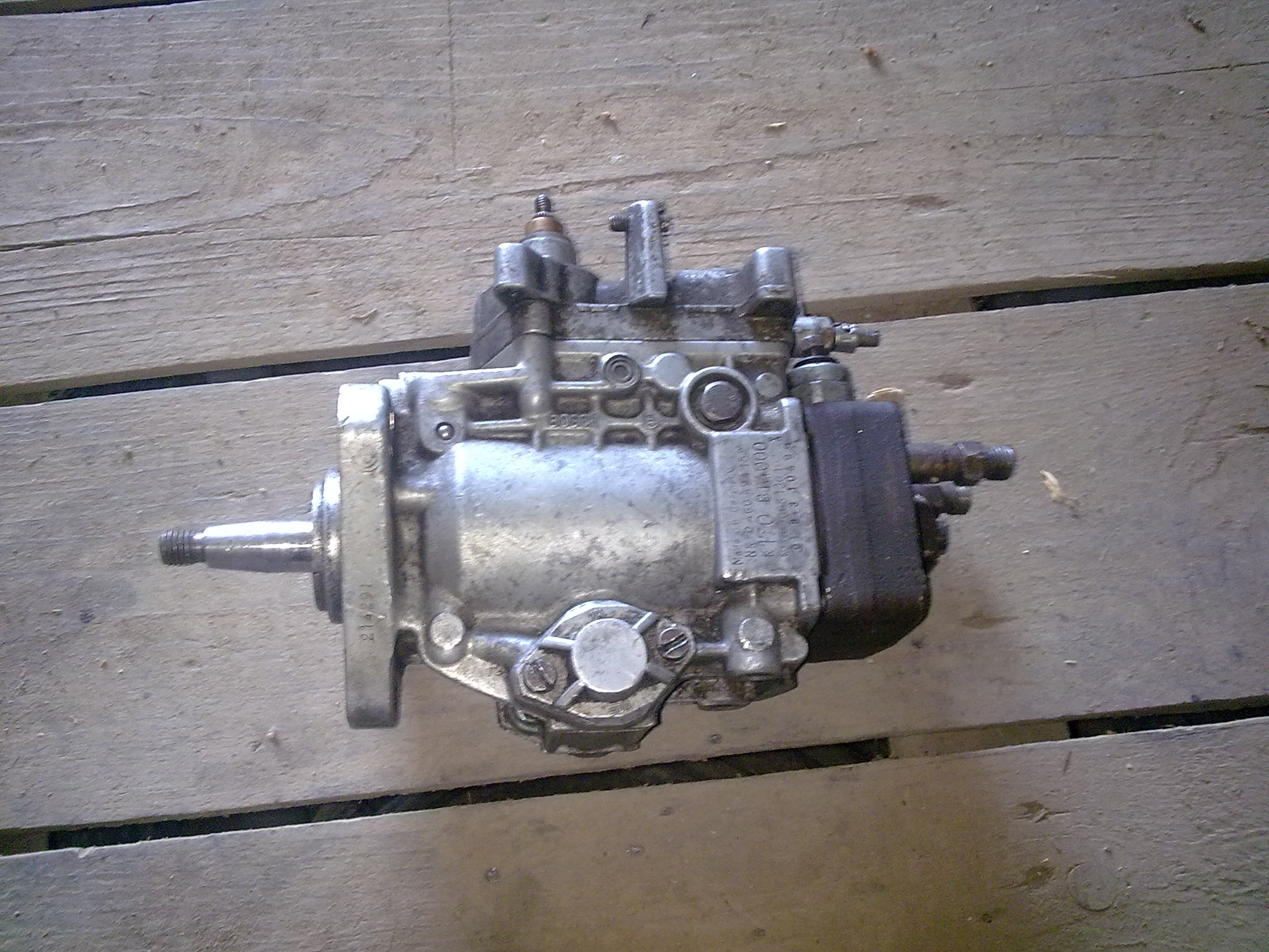

Отже -- паливний насос.
Берем корпус ТНВД, на три кріплення (дірки кріплення до кожуха), вал на 17 мм, довгий (100 мм).
Наприклад такий
Наїзжаєм на тестя, типу "жадным быть не хорошо", підкріплюєм свої слова 0,5л рідненькою білою (Івано-Франківська класична 48*) і отримуєм хорошу плунжерну пару.
Ось така

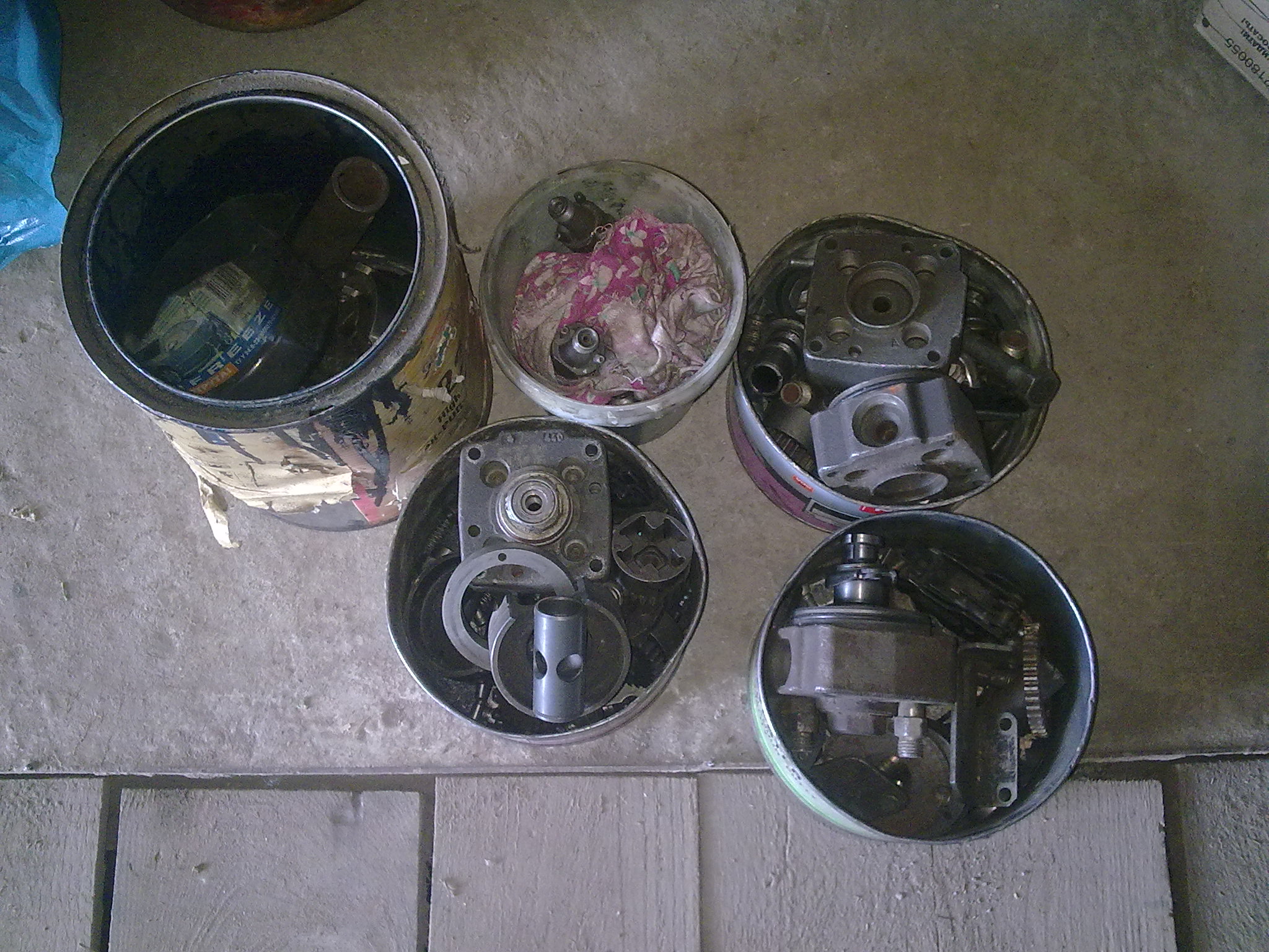

Витягуєм на світ Божий трохи металолому від аналогічних паливних насосів
Ніколи б не подумав, що з цього можна щось зібрати
Нові втулки (до речі -- не просто забиваються, а ще й розгортаються), новий сальник, і за дві години маєм щось подібне.
Фото іншого насоса, в іншому корпусі, але зібраний по тій же технології.
Ставим на двигун (до речі -- він вже під капотом :idea: ), заливаєм ДП, трохи маслаєм стартером -і о чудо !!! Працює !!! Ще пів-години настроєк "на око" та "на дим" -- і можна на яму виставляти кардан.
