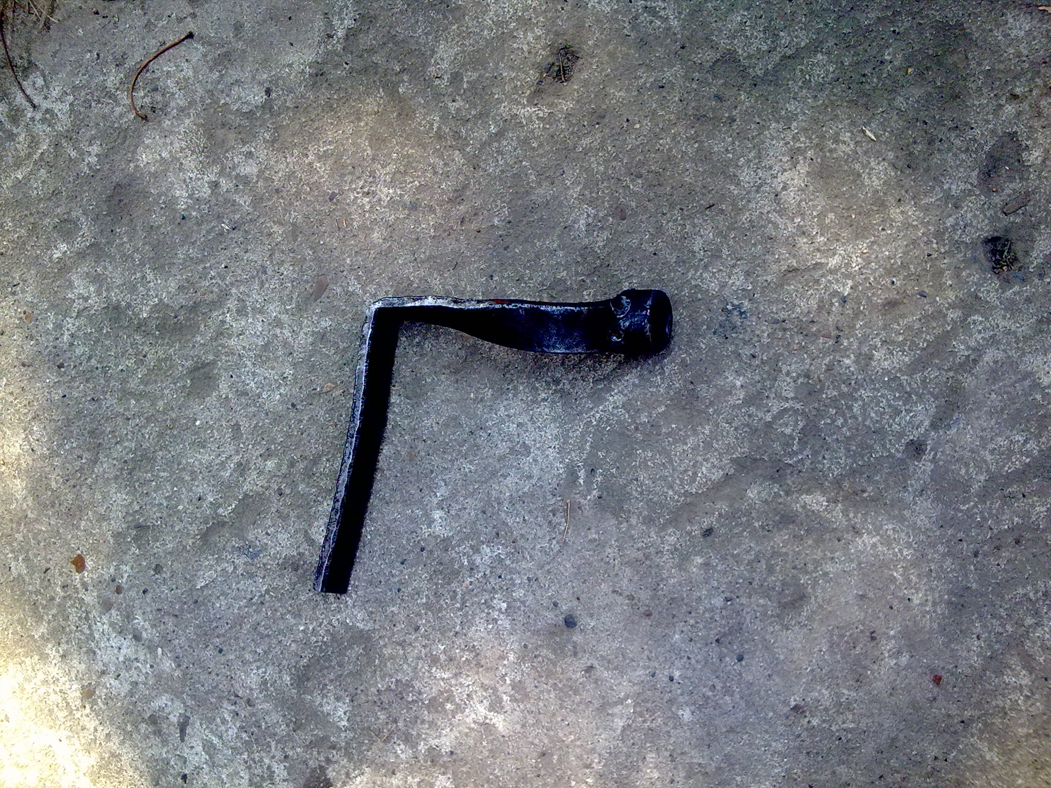

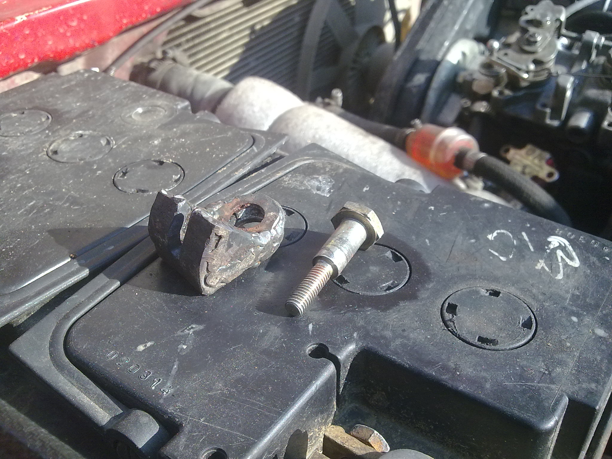

Обірвав щеплення. Точніше собачку на педалі. Добре що в багажнику є чарівний дипломат з інструментами та всяким металоломом -- додому дотягнув.
Собачка на педалі була вже не рідна, зварив трохи потужнішу.
Яка має бути оригінальна не знаю, але функцію свою виконує.

Ну, если у меня уже не первая собачка, и то из железа лопнула -- думаю сваренная из уголка и шайб будет понадежней.
Спасибо Стасу за посылочку -- сегодня забрал. Работаем дальше.

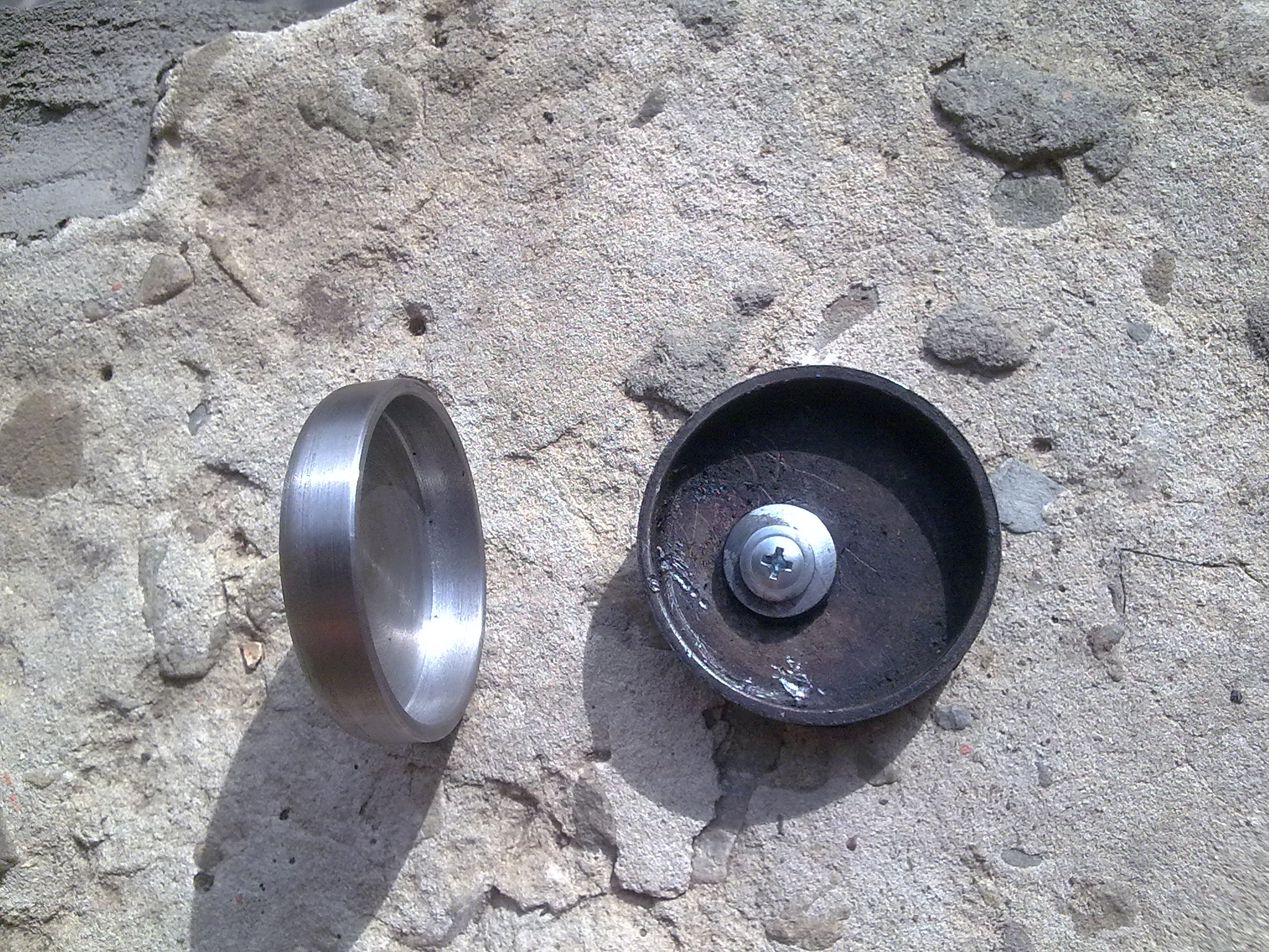

Потекла передня заглушка двигуна. Передня і задня заглушки більші від бокових. В магазині коштує 120...150 грн. Пішов до токаря -- 20 грн, діаметр 50,2мм.
Поки що їжджу з шурупом в заглушці. Щоб поміняти -- треба знімати ремінь ГРМ, захист, шестерню масляного насоса ...
