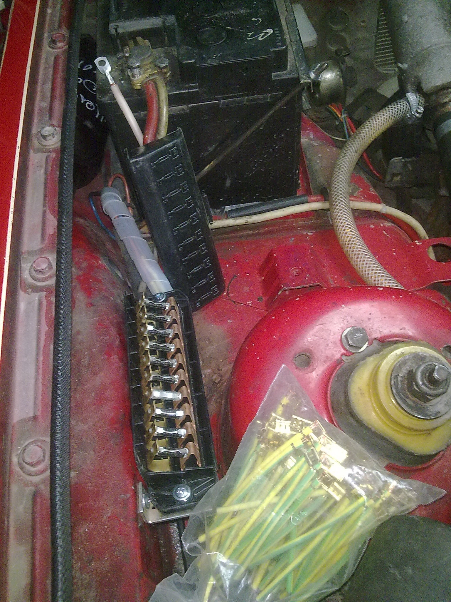

Вчора помітив, що на акумі 12,3 В і нема зарядки (китайський вольтметр рулить). Настроївся на заміну щіток. Включив пічку -- напруга не змінилась. Добавив фари -- так само. Як варіант -- реле регулятор відсікає по 12,3 ... нонсенс.
Тестер за 2 хвилини видав вердикт -- вимикач маси гамно ! Ніяк не відкручу, хоч по суті на ньому лише бортова мережа без стартера -- контакти окисляються (не підгорають) і створюють проблеми.
Заодно поставив додатковий блок запобіжників.

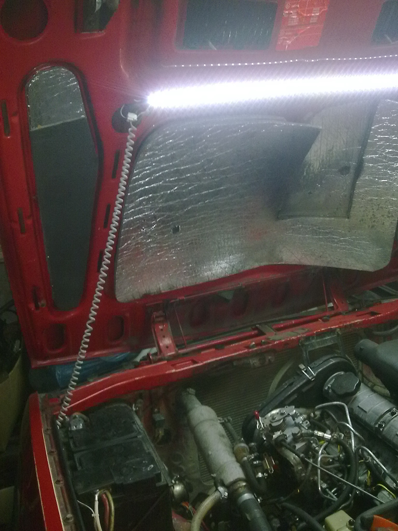

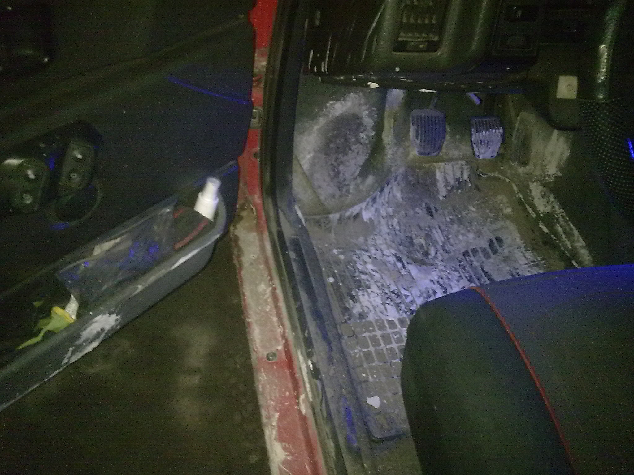

А потім поставив прикольний кабель на підсвітку
Кабель на фішках, думаю зробити ще і переносний ліхтар.

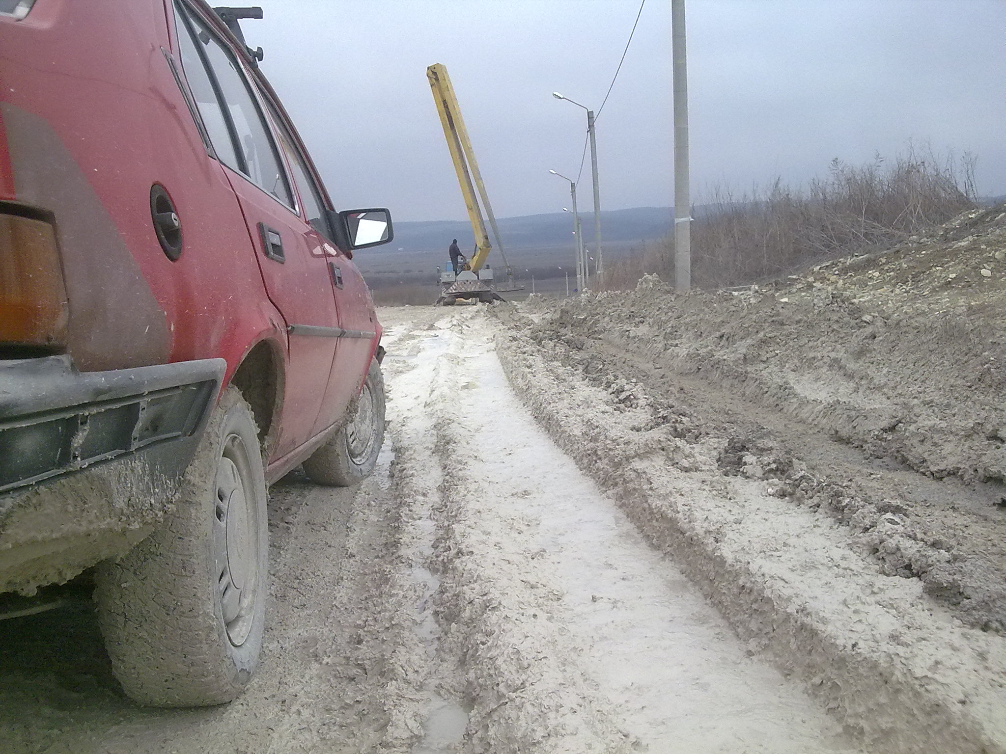

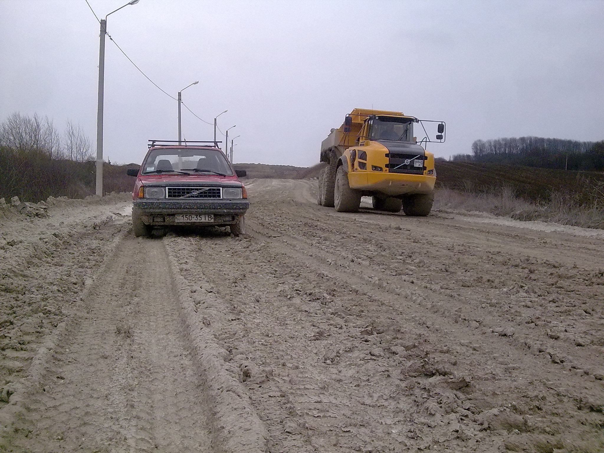

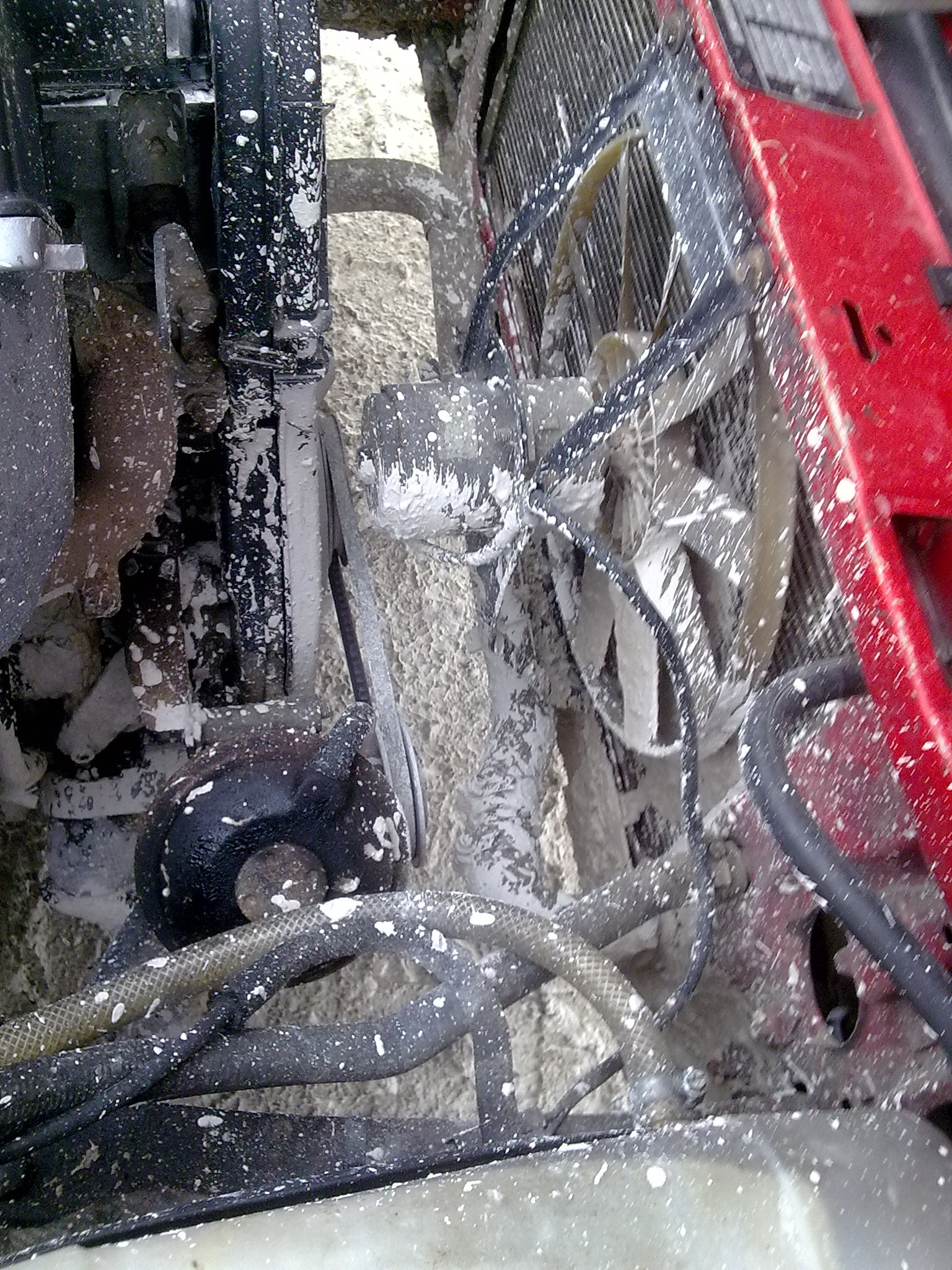

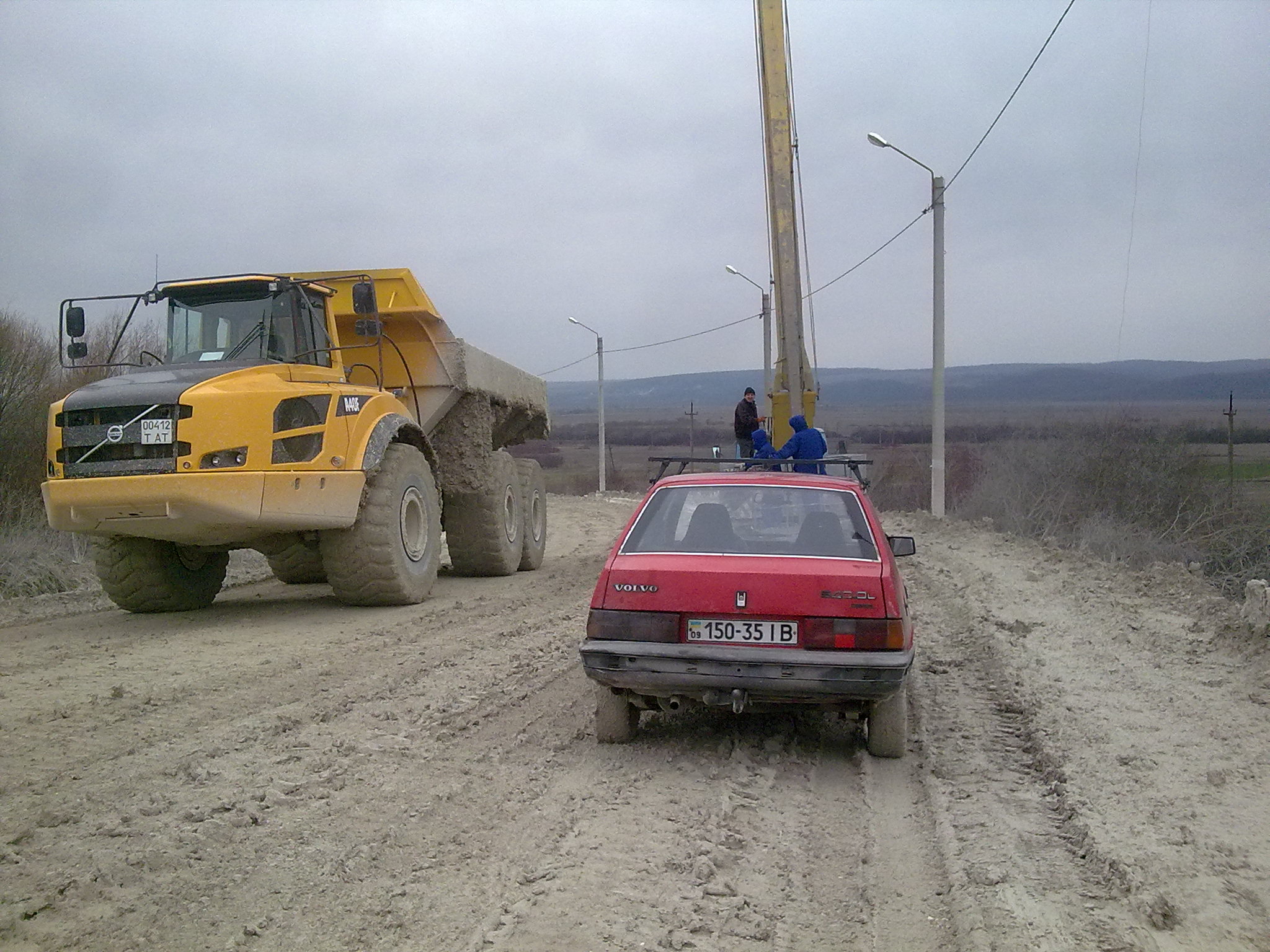

Давно не писав -- було багато роботи. Встановлювали систему відеоспостереження на кар"єрі. Крім мене ніхто не погодився їхати своїм транспортом.
Невеликий фотозвіт.

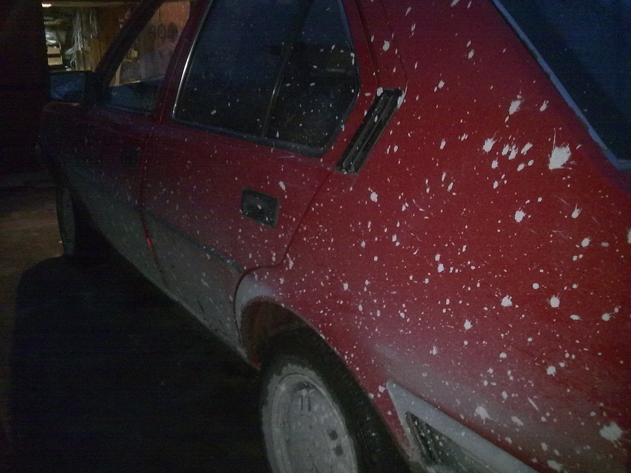

А потім була мийка ...
Зате заробив на ходову. Став на ремонт.

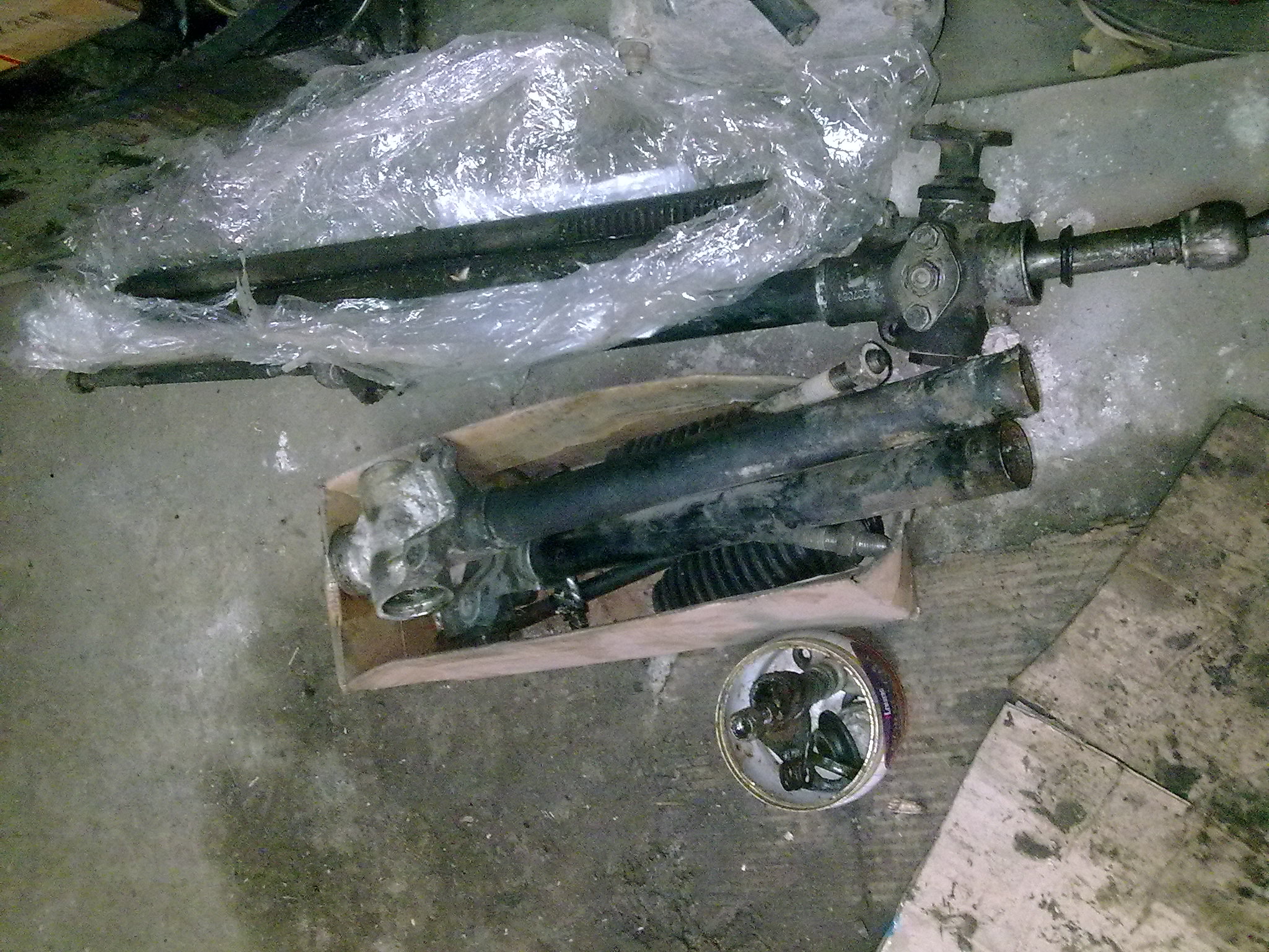

Першим ділом -- рульова.
Рейка шліфована, втулка нова виточена, тяги старі (але нормальні), наконечники б/у. До речі -- той наконечник, що міняв рік назад -- пильник тріснув (пластмасовий, гамняний, купляв на екзісті), наконечник розбитий.
З трьох рейок, що залишились дві можна відновити без проблем, може в перспективі так і зроблю.
Причина виходу з ладу попередньої рейки -- сухарик, що підтискає її знизу.

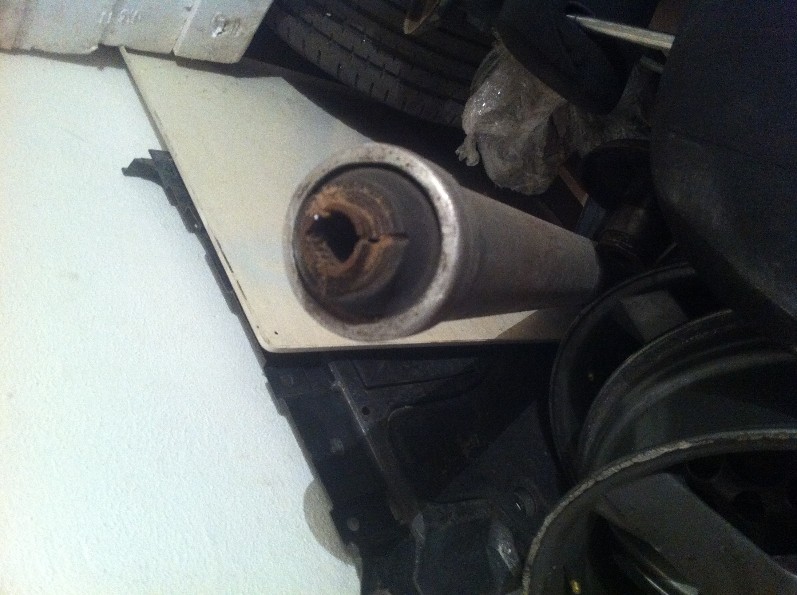

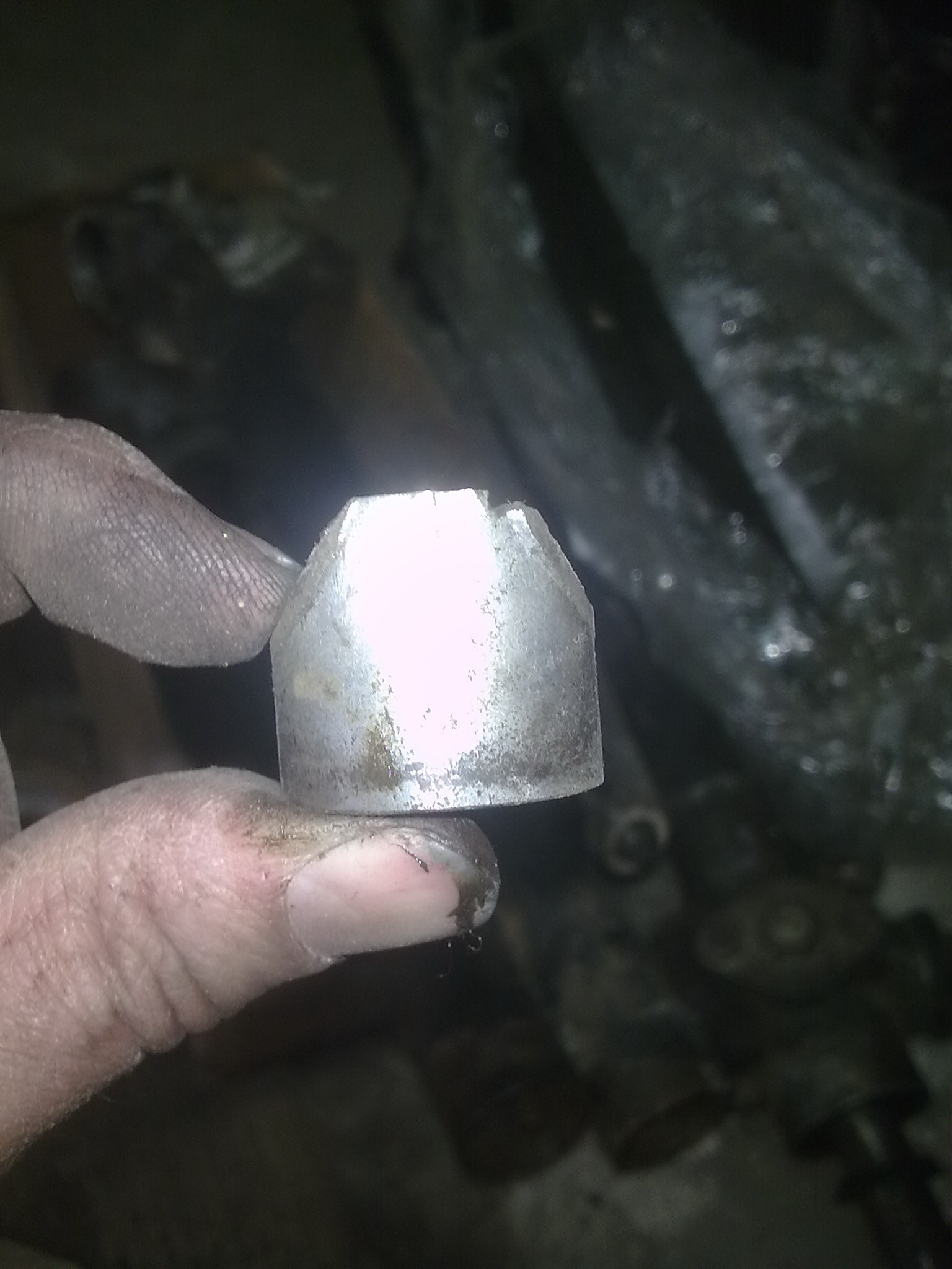

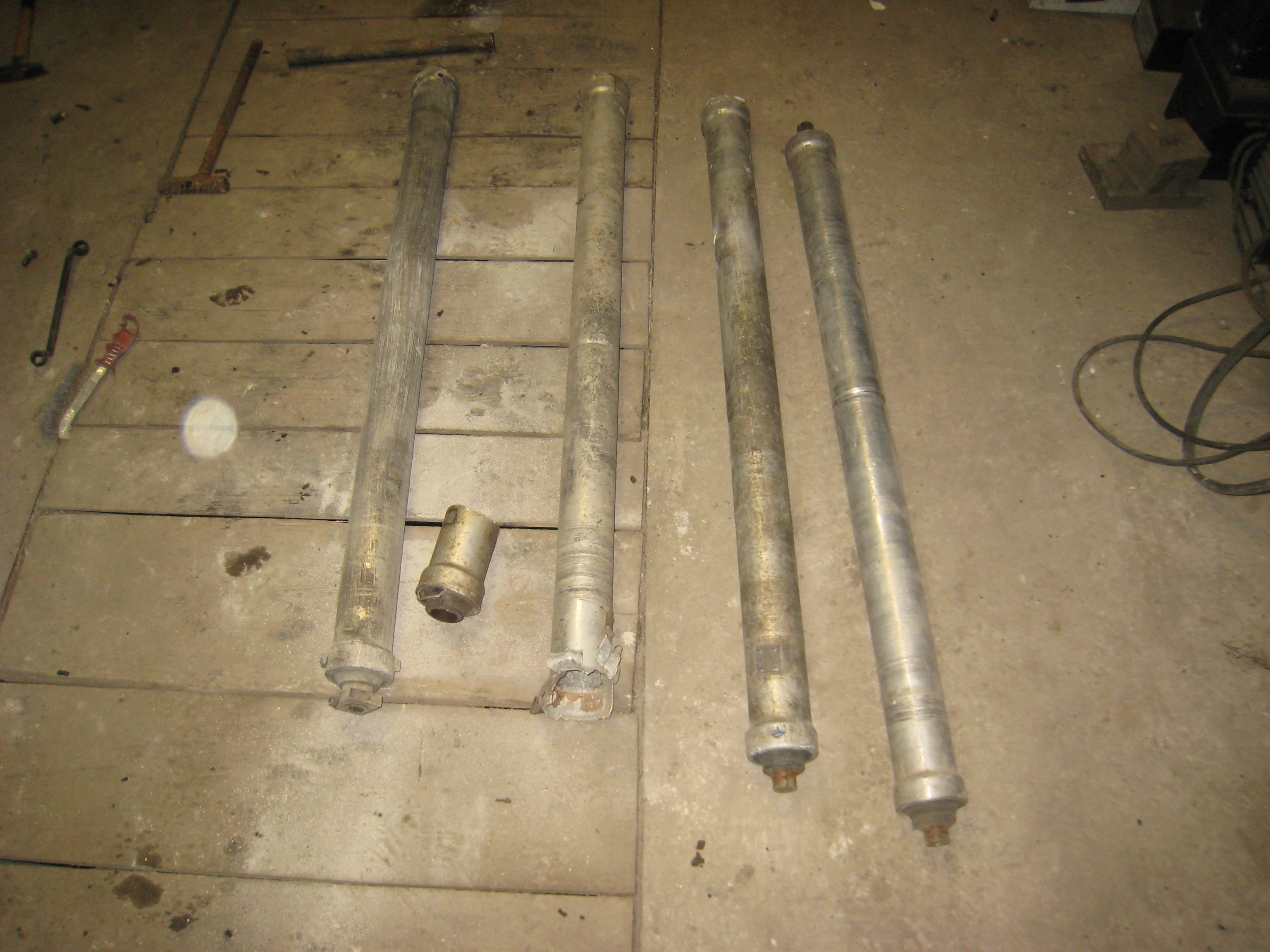

Дотягнули додому, після роботи зняв кардан. Так і є -- шліци кардана. Хомут затягнутий (наскільки можна було затягнути старий болт із внутрішнім 6-гранником).
Дістаєм скриті резерви
Виколупуєм все, що можна.
Шліци прямо на кардані витягнути не вдається. Звертаємось до фірми, яка займається напиленням, відновленням деталей.
З технічним директором розробляєм технологічну карту -- нові шліци (від диску щеплення ВАЗ) приварять прямо на кардані, охолодження у водяній ванні (на поверхні лише зварний шов). Вони так варять бронежилети щоб не коробило. Домовились -- підготовчі роботи зроблять до обіду, варити будуть при мені.

Кардан швидше за все поїде у Львів на реставрацію. Є ще один кардан, в ньому вирізаний сайлент, але залишена в тілі кардана зовнішня обойма сайлента. Витягнути не можу. Будуть ідеї ??

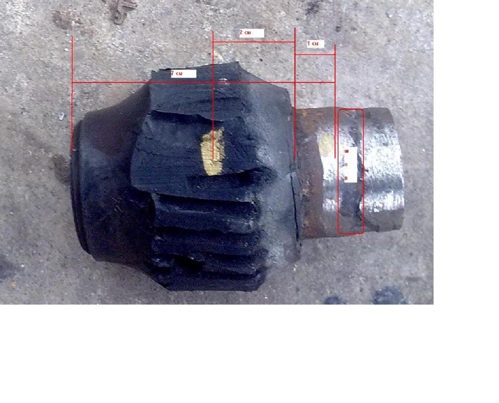

До речі -- акуратно витягнути сайлент з тіла кардана досить важко, алюміній окисляється і намертво прихвачує. Без потужного зйомника -- ніяк.
Наразі я розрізав кардан щоб витягнути хороший сайлент, або потрошив порваний сайлент щоб не пошкодити кардан.
Довжина сайлента -- 7 см.
зрізали 1 см гуми -- щоб заварити
спалили ще 2 см (між шліцами). Тобто гума явно відстала, а далі -- ще тримається, але наскільки міцно - хз.
Тому вирішив навіть не ставити на машинку. Не хочу постійно думати -- як там кардан, доїду чи ні ..
