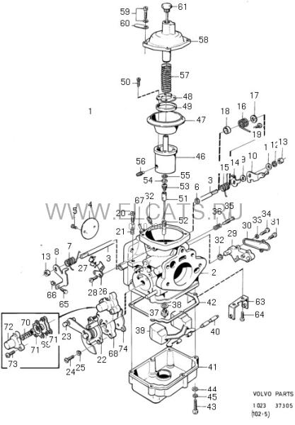

Повідомлення Stas340 » Вів жовтня 02, 2012 8:49 am
Сорр что не расписал сразу но она называется диафрагма насоса, а вообще это по каталогу мембрана карба просто диаврагма насоса 90 мм в диаметре като сильно)))
Вот ссыль на ремкомплекты http://www.elcats.ru/volvo/Parts.aspx?M ... Unit=44527
Здесь весь карб в разборе http://www.elcats.ru/volvo/Parts.aspx?M ... t=43591784
Ну и вся картинка дабы не бегать по ссылкам если просто посмотреть

Повідомлення astex » Сер жовтня 03, 2012 6:00 pm
спасибо большое , буду заказывать ...
