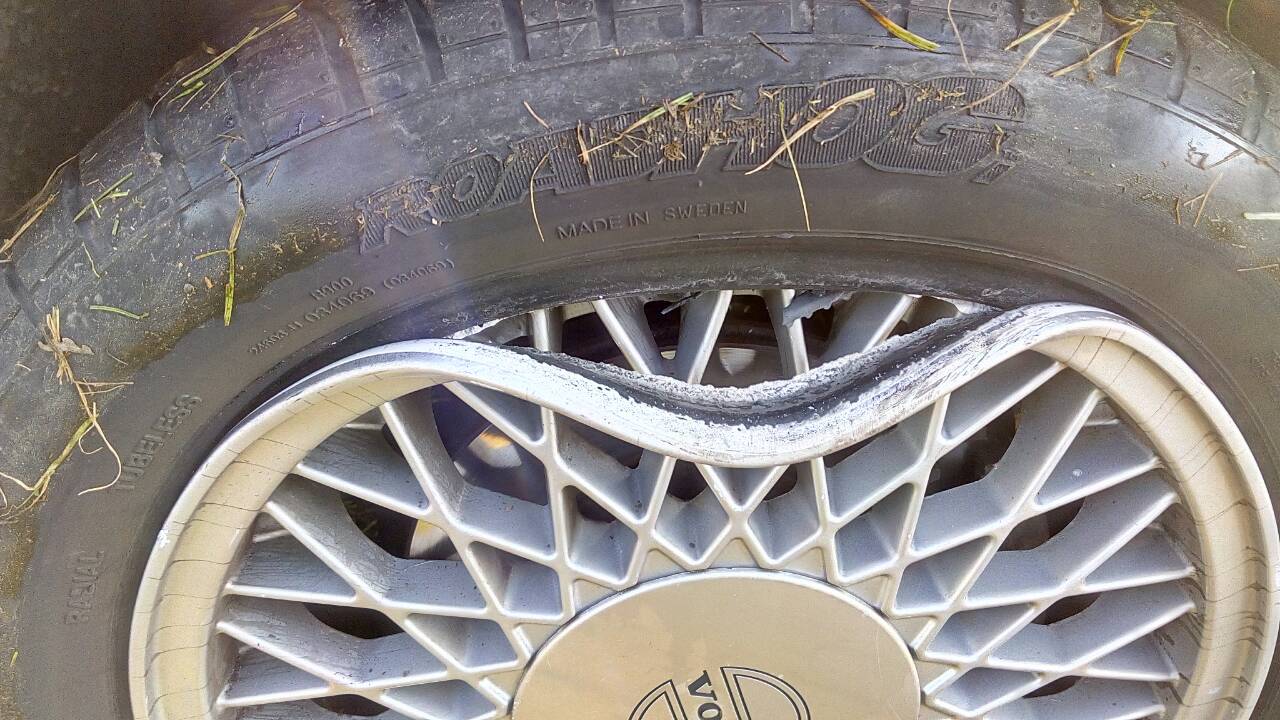

Merlin написав:По дороге правда 2 нештяка в минус ушли. :sad:
Фигня это все. Все всегда знали, что 15 диск на 4 это боль.

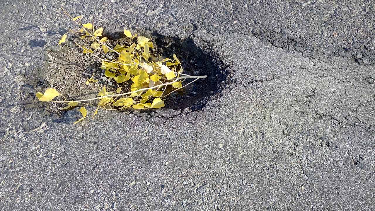

    Повідомлення Merlin » П'ят листопада 02, 2018 10:59 pm

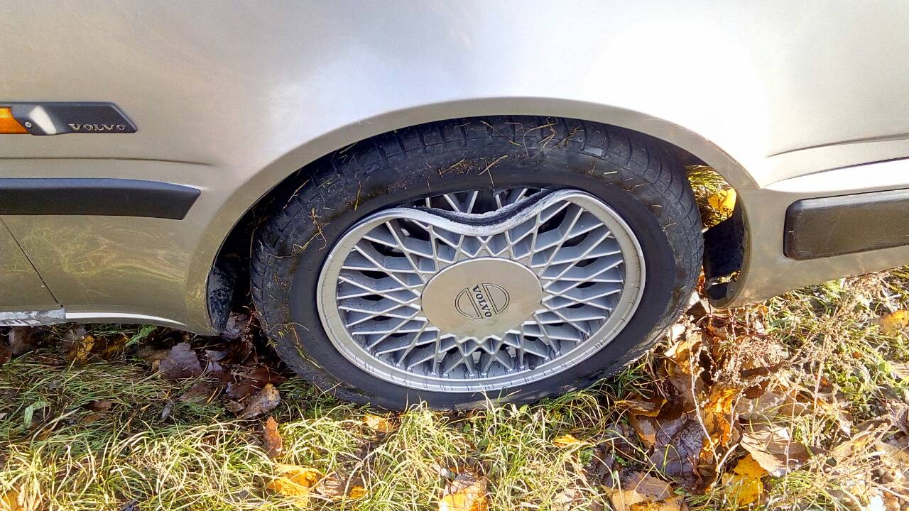

    Дисочки та да, офигеть. А вот дороги посто писец.
    по правой стороне 2 диска сразу ушло. Переставили целые 15е назад, вперед кинули зимку.

    Повідомлення NIKKO » П'ят листопада 02, 2018 11:25 pm
    Поздравляю! Дороги - жесть...

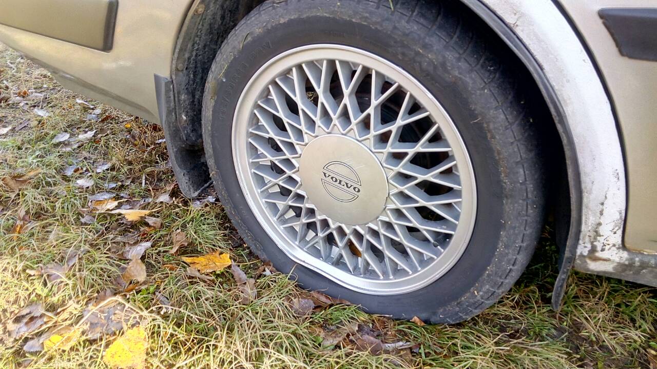

    Mihail написав:Фигня это все. Все всегда знали, что 15 диск на 4 это боль.
    Больно мизинцем об ножку стола е_ануть,а с 15шками всё норм.
    volvoff
    Повідомлень: 681
    Автомобиль: volvo 850т5
    Клубная карта №: 50
    Re: 460. Серый робот.
    Повідомлення Mihail » П'ят листопада 02, 2018 11:43 pm
    volvoff написав:Больно мизинцем об ножку стола е_ануть,а с 15шками всё норм.
    Хорошо, не все знали и не всегда. И диски хороши. Let the battle "красиво vs практично" begin! Жестко, едешь как на табуретке, высок риск коцнуть наглухо, что и продемонстрировано выше.
    UPD. Базара нет. Это уже второй комплект. Первый заводской ребята ушатали при перегоне.

    Покупал себе лобовое за 1200 грн. Примерно. Наверное китайское. Какашка. Очень быстро царапается. Кум стирал тряпкой случайно попавший лак - новое стекло стало не новым.
    Я свои литые диски продал тоже по причине регулярных деформаций. Стальные 15-е на 50-м профиле тоже регулярно гнул. Терпение закончилось когда мне удалось за одну ночную поездку погнул пять! колёс. (Есть у нас такая "дорога смерти колёс". Старая Симферопольская трасса. Там ночью ездить нельзя.)
    На сгибаемость дисков также сильно влияет пробой подвески до упора.

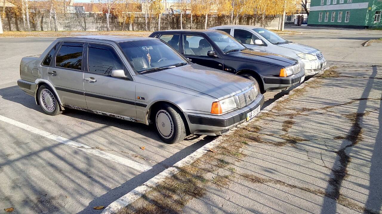

    3) поменять патрубок радиатора, промыть систему, заменить антифриз;
    4) раздобыть где-то летнюю 14-ю резину;
    5) разобраться с приводом ЦЗ задней левой двери;
    6) устранить течь кондиционера, обслужить и заправить;
    7) привести салон в порядок, поставить недостающий пластик;
    8) перетянуть сиденья в хорошую ткань.
    А дальше что полезет.
    У меня мысль, что черная будет возить до конца зимы. Хорошо, что не продал.
    Mihail
    Повідомлень: 880
    Звідки: Кременчук
    Автомобиль: 460
    Повідомлення alexey500 » Сер грудня 05, 2018 4:31 pm
    Mihail написав:5) разобраться с приводом ЦЗ задней левой двери;
    Это у них наверное врожденное. У меня заднюю левую тоже регулярно глючило. Один раз заменой замка в сборе решилось, второй раз само прошло.
