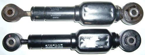

встал вопрос шо делать с родным аммортом мотора???
как кто решает сию проблемму? меняете? или выкидываете нафик?

Merlin написав:встал вопрос шо делать с родным аммортом мотора???
Тоже интересует, так как у меня на 200% дохлый. Слишал что получается колхозить от стиральных машин. Там принцип тот же, да и по виду есть очень похожие (цена по сравнению с автомобильным - смешная). Сам не пробовал.

Повідомлення Rom » Вів серпня 14, 2012 7:39 am
Он нужен однозначно, он сглаживает колебания мотора тем самым бережет ваши подушки, со стиралки ставили, вроди работает. С какого-то мерса еще подходит.

Повідомлення Merlin » Вів серпня 14, 2012 9:29 am
Ну подушки порнографичесские ГИДРО я поменял на резинки родные. все покругу.... посему беречь их ненадо....
смущает меня сей Аммо. потому как больше чем на год его нехватит судя по отзывам.... а менять раз в год парит. может туда 2 резиновых сайлента бомбануть и все?

Повідомлення Pasa0903 » Вів серпня 14, 2012 11:05 am
Себе ставил новый Stabilus. Разницы с своим старым не заметил. Отдал 400грн год назад.

Повідомлення Merlin » Вів серпня 14, 2012 12:27 pm
О это уже конструктивно, будем искать.

Повідомлення Pasa0903 » Вів серпня 14, 2012 1:01 pm
Если быть точным то Stabilus 8484ax. Спасибо Вольво Клуб.ру
