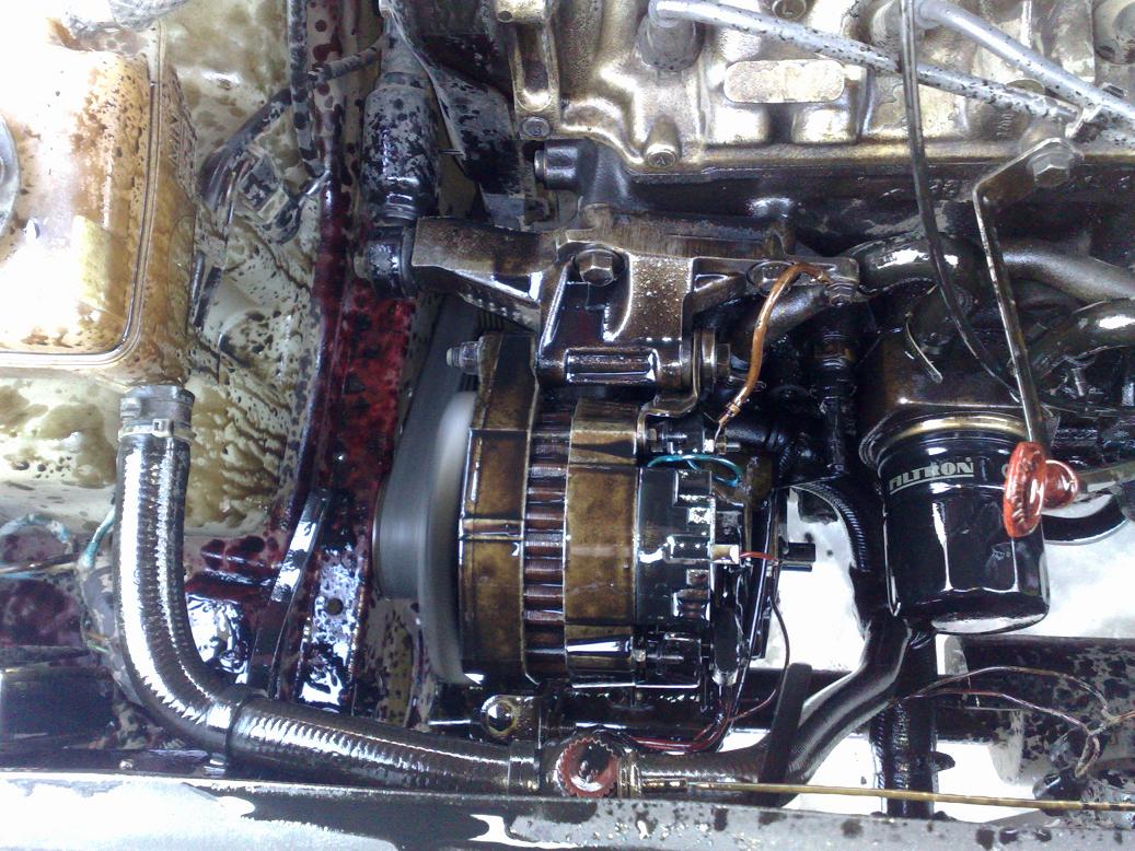

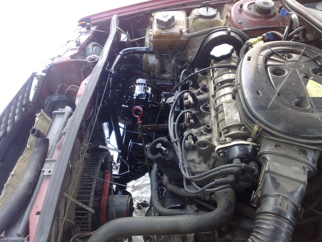

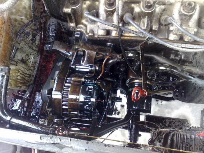

Давно не писал, но заставили обстоятельства. Вобщем вчера взял машинку после 3-х недельной стоянки в гараже, вчера поездил и поставил на стоянку, сегодня утром на улице -16, пришел на стоянку завелась с 4-го раза, прогрел и поехал на работу, приехал, закрыл и тут смотрю а под машиной капает масло, я открываю капот и вижу вот такую вот картину (фото ниже).
Вывод: забился и замерз патрубок который идет с сапуна вентиляции картера и давлением подняло щуп и через него начало лить масло куда попало. Вобщем теперь нужно долить масло, патрубок принес на работу пусть растает и я его прочищу.
ЗЫ: как теперь это масло вымыть из под капота, мож кто знает?!

Повідомлення Stas340 » Чет січня 06, 2011 10:52 am
Ром ну я так понимаю горячей воды в достатке у тебя нет и химии тоже нужной, так что на мойку (ну как бы нормальную и там гривен за 40-50 тебе должны привести все это дело в порядок, ну может и больше конечно условия то сейчас вон какие суровые. Самому это летом можно а сейчас :?

Повідомлення Aleksander » Чет січня 06, 2011 12:02 pm
Ром едь на мойку, только смотри там, релюхи позакрывай кульком, лучше распределитель зажигания тоже!Просто был опыт у меня слава богу не совсем печальный!!!!Как только машину купил сразу на мойку двигателя я тогда поехал ;)!Да уж Ромчик сочувствую!:(((

Все уже впринципе устранил, патрубок был чистый просто собрался конденсат со временем и замерз в патрубке. Прошлым летом я их все чистил, поэтому все как бы чистое.
Пошел доливать масло, подошел к машине и увидел вторую неприятную новость, спустило наполовину переднее водительское колесо. Залил масло, накачал колесо и патрубок пока опустил вниз, чтоб конденсат не замерзал, естественно сейчас и расход наверное увеличится. Пока буду искать инженерное решение, как запустить патрубок так, чтоб он не провисал и не замерзала в нем вода.

Я был у моториста, он наоборот сказал, что слава богу что у тебя так получилось и что масло погналу через щуп, а так бы могло повыдавливать другие сальники в движке или прокладку пробить.

Леха, с сапуна не гонит масло, просто в патрубке идущем от сапуна и на разветвление к воздухану и карбюратору, так вот там замерз конденсат, патрубок проложен так, что образовывается провисание и вот в этом провисании водичка то и замерзла. Тем самым давление выплюнуло щуп и через него испустило весь пар вместе с маслом, сейчас все ок, работает как часики. Акольца вроди в норме, компрессия у меня 13-14 давит.

Ром это тебе еще повезло!!! У меня год назад на 440, в мороз - 20, из за такой же хрени вырвало два сальника, вылилось всё масло, попало на ремни (грм и приводной). в гараж меня притянули на лямке. Попал я тогда на хорошие деньги: два сальника, два ремня, покупка нового масла и фильтра + работа. :roulette:

Засада, нужна инженерная мысль, для решения данной проблемы Зображення

Я патрубки, летом все перечистил, вычистил оттуда кучу каши похожей на мыло, сейчас патрубки абсолютно чистые, но из-за недоработки инженеров, патрубок расположен так, что имеет провисание и в этом провисании замерзает конденсат, я в морозы теперь его каждое утро просматриваю.
Вот теперь думаю как подвести патрубок чтоб небыло провисания и не замерзало. Кум мне сказал проще простого, пробей дырочку в нижней точке патрубка и все, воду газы будут сами выталлкивать, да но а летом что делать, газы будут идти под капот и будет вонять, я раз уже поездил без патрубка, обдув хоть не включай, вонь стоит пипец!

Думаю что не! разве что соеденить идею твоего кума и ту что предлогали мне :buba: в родном патрубке зделать маленькую дырочку, потом вставить туда трубочку. трубочку выводим под авто. И проблема ришена не воняет, вода стекает, и почти все картерные газы попадают в воздухан!!!
