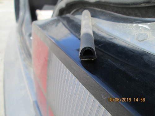

Повідомлення Mihail » П'ят червня 21, 2019 11:27 pm
Всем, кто мается затеканием воды в салон через задние фонари. Обычные трубчатые нам не подходят, потому что на фонаре нет постели-паза под них. По заводу уплотнитель клеится. Очень простой и действенный способ на фото. Это самоклеящийся дверной уплотнитель с профилем D, размер 9х12 (высота х ширина). Он идет сдвоенным. Нужно всего 1 метр на оба фонаря. Клеится на место штатного на корпус фонаря, старый уплотнитель удаляется, место стыка располагать внизу фонаря по центру. Цена около доллара за все. Сделал, стало сухо.

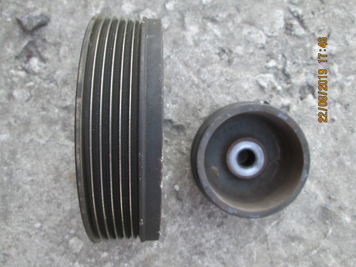

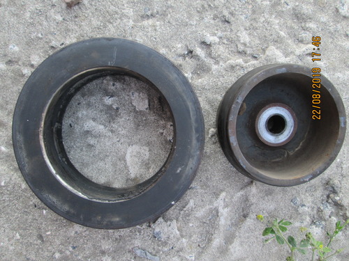

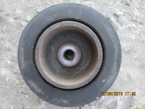

Шкив коленвала (агрегатов)
Повідомлення Mihail » Чет серпня 22, 2019 8:49 pm
"Хороший стук наружу вылезет"(с)
В моем случае это писк.
Писк проскальзывающего ремня агрегатов (помпы, генератора, компрессора кондиционера и насоса ГУР) под нагрузкой: кондиционер и вывернутые до упора колеса.
Писк нового ремня DAYCO c полностью выбранной резьбой натяжителя (т.е. дальше натягивать нельзя). При замене смотрел люфты шкивов, ничего серьезного нет.
И вот сегодня сначала завоняло паленой резиной, а потом отключился ГУР и пропал заряд. Причина на фото, резиновый демпфер кончился. Поставил цельный шкив с 1.7. Натяжка ремня значительно слабее и ничего не свистит. Теперь надо вернуть шкив на черную.
Коды шкива с демпфером (не проверено на совместимость):
3RG 10613 15$/14 дней https://fortunaavto.com.ua/part-3rg-10613/
Maxgear 30-0038 20$/14 дней https://exist.ua/maxgear-brand/shkiv-ko ... -20187540/
Искал по оригиналу RENAULT 7700858731
UPD. Maxgear сразу с биением. Лучше брать что-то поприличнее.

Повідомлення Merlin » Чет серпня 22, 2019 11:15 pm
От рено Он и есть.
Демпферный шкив коленвала 2.0 литра
Повідомлення Mihail » П'ят серпня 23, 2019 1:27 pm
Оригинал по Volvo 3345026.
Mihail
Повідомлень: 880
Звідки: Кременчук
Автомобиль: 460
Re: 460. Серый робот.
Повідомлення Merlin » П'ят серпня 23, 2019 1:56 pm
От реношного ничем не отличаеться. изучал вопрос.
