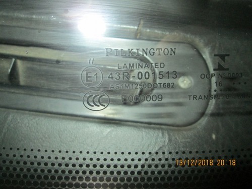

Замена лобового стекла 460
Повідомлення Mihail » Сер грудня 05, 2018 10:45 pm
Итак:
1) новое стекло PILKINGTON, 82$;
2) доставка из Киева в Кременчуг Новой почтой, пакует она же, 14$.
Т.е. почти сотка без установки плюс 25$ срезать старое/вклеить новое под ключ.
Итого замена стекла 125$.
Теперь вопрос за покраской.

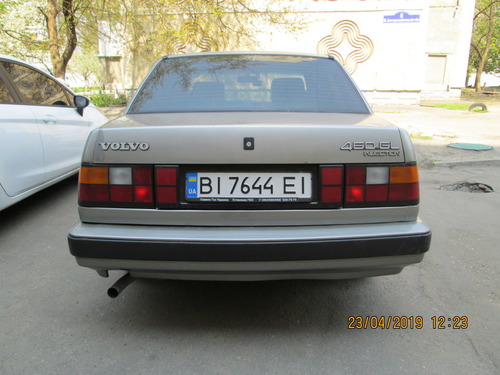

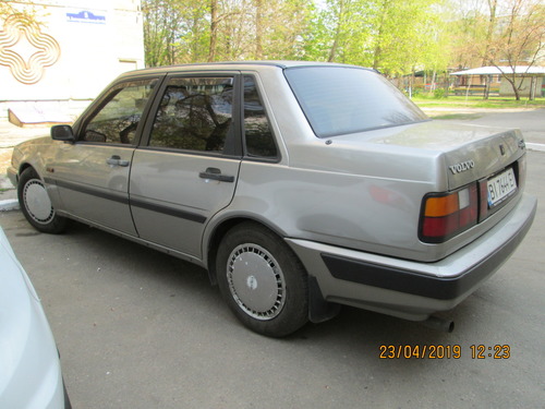

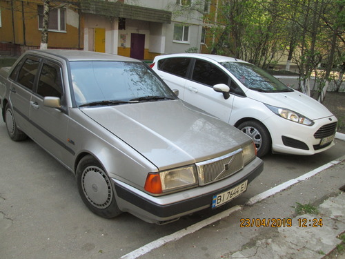

А где-же фото?

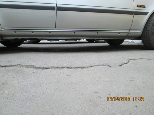

Фото
Повідомлення Mihail » Вів квітня 23, 2019 3:40 pm

8 деталей+мелкие подкрасы тампоном = 430$ (12000 грн).
2 молдинга на крыше, 2 задних крыла, щит фонарей, 2 порога, задняя дверь частично.
Мелочи тампоном: жук на крыше, царапина на правом переднем крыле, жуки на 2-х дверях.
В принципе, хорошо покрасили. Делают качественно.
