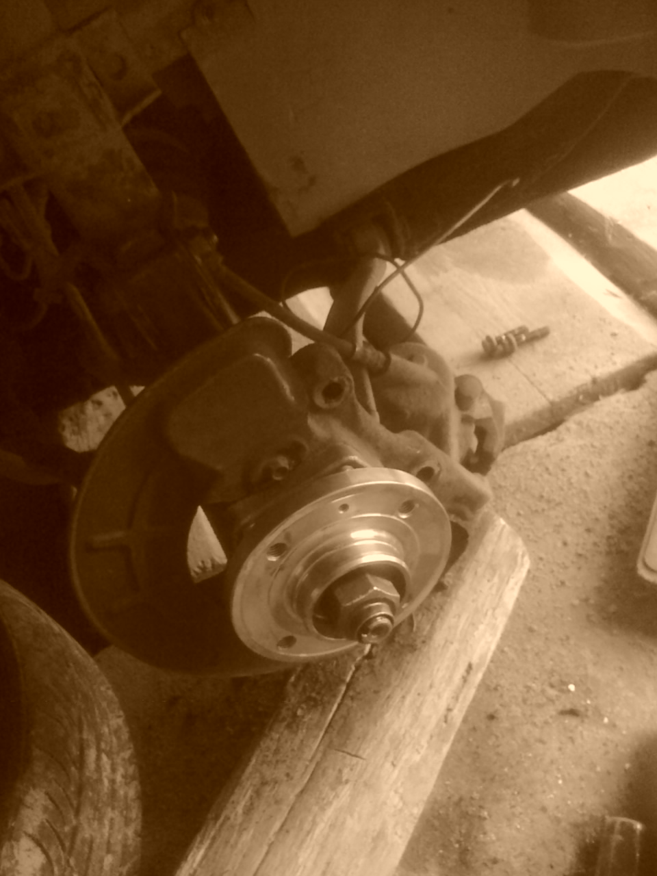

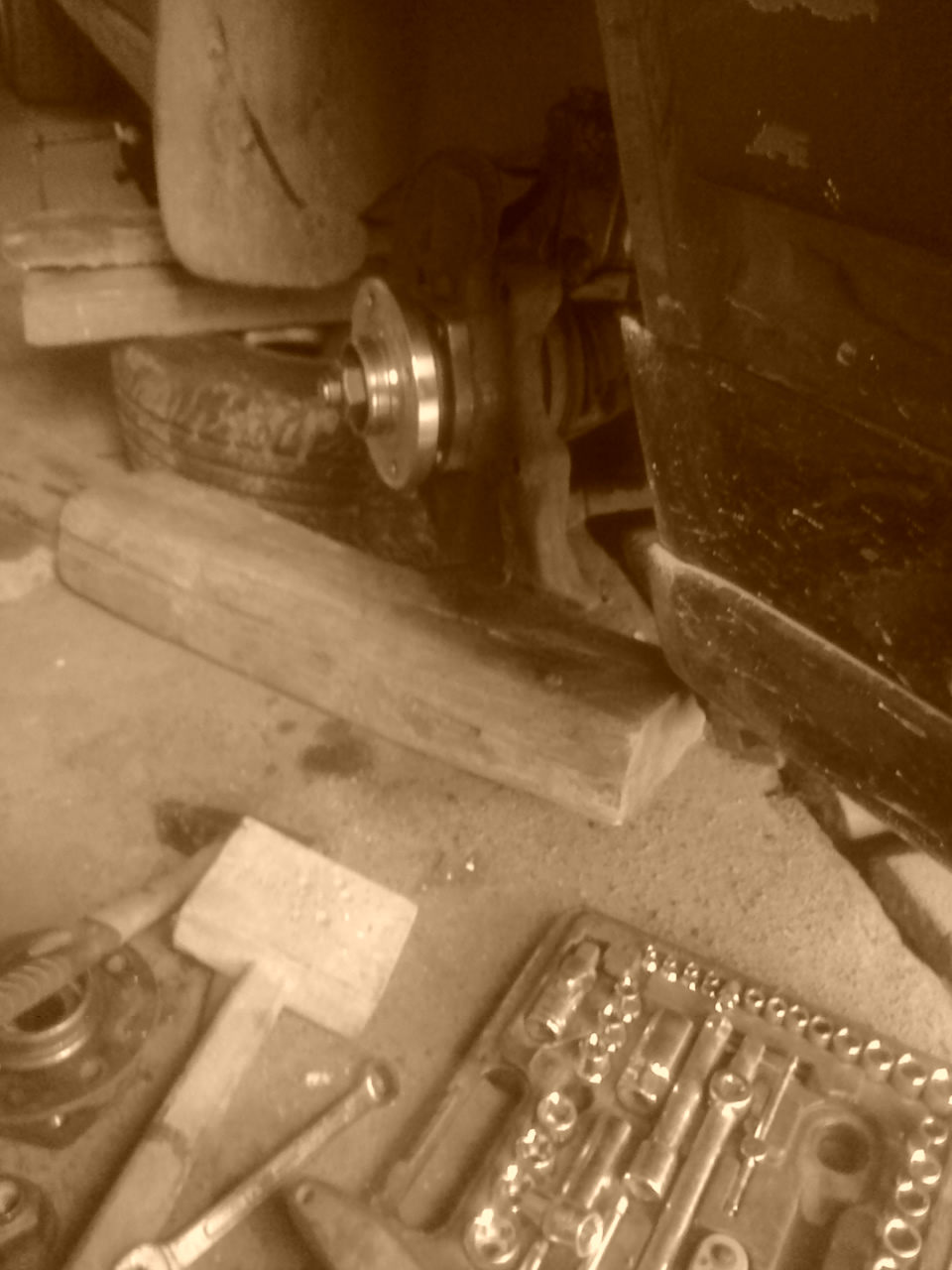

Повідомлення Игорь74 » Нед жовтня 05, 2014 6:51 pm

Повідомлення Игорь74 » Нед жовтня 19, 2014 8:40 am
Час делов...и долгожданная тишина...
Головку на 36 пришлось покупать за 100 рублев
