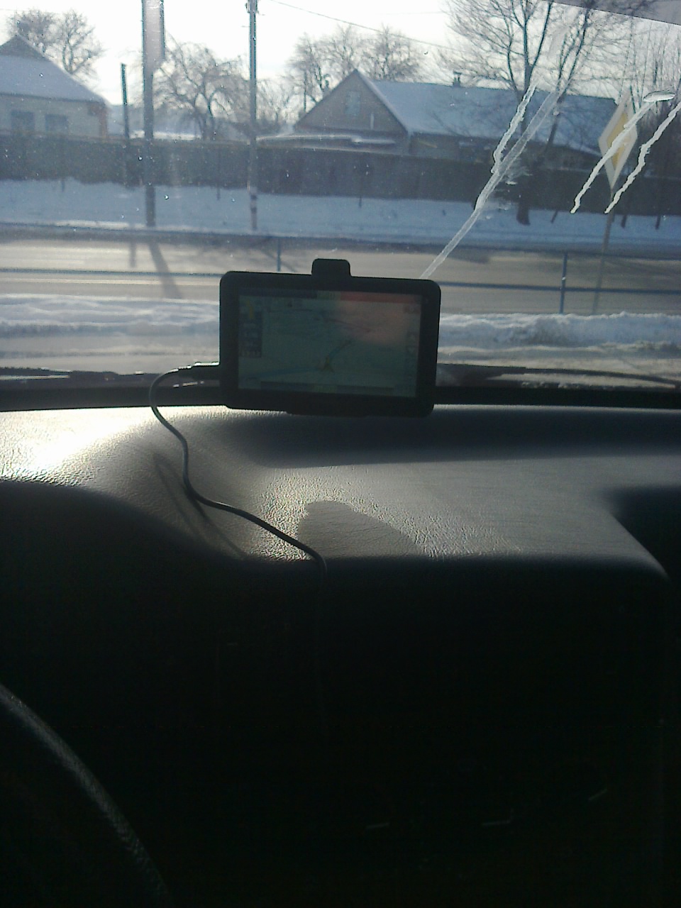

От я олень,забыл свет в машине выключить,а машина затонирована,снаружи не видно,за ночь разрядился аккум,уже в строю,сегодня прикупил навигатор,450 гр+50 за установку програмки

Куда будешь ехать с навиком? Такси?
Re: Мой самолет 850,2,5,20 клапанов
Повідомлення Игорь74 » Нед січня 26, 2014 1:49 pm
Та по приколу просто,щас не куплю,потом никогда не куплю
Повідомлення nikolajs » Нед січня 26, 2014 11:55 pm
Если любишь путешествовать, то незаменимая вещь!

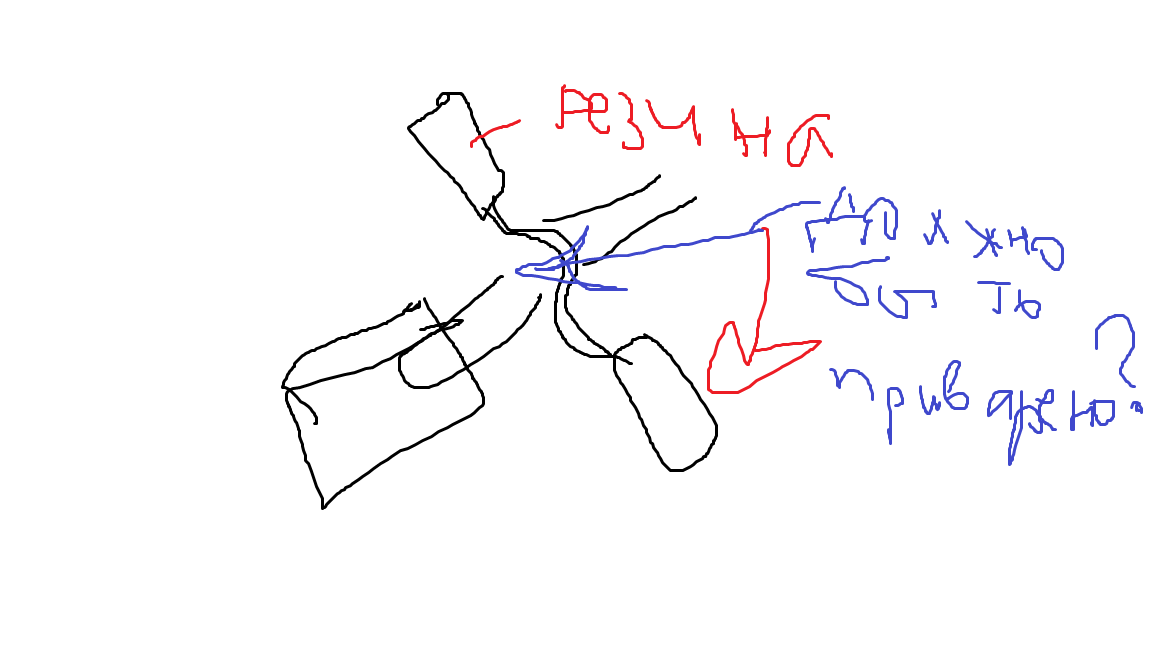

Рисунок очень схематичный,ота шняга должна быть приварена к трубе глушака?Самый кончик глушака,извините за рисунок,я застал времена когда калькулятор работал только от сети :grin:

Повідомлення Игорь74 » Нед березня 09, 2014 11:40 am
Начало тарабанить сзади,залез под машину,глушак лупит об задний бампер,отета поперечина идет вместе с глушителем,или отдельно крепится?Взял хомут большой и присобачил на место,ну не покупать же трубу иззи этого

Повідомлення Diringer » Нед березня 09, 2014 12:49 pm
Заедь, покажу как... :D
З.Ы. Да, должна быть приварена.
З.З.Ы. На Нариманова, в начале, есть гаражик, там чел глушители чинит. Можешь подъехать, приварит за недорого. Моими стараниями он уже в 850-х глушителях собаку съел :-D

Повідомлення nikolajs » Нед березня 09, 2014 8:46 pm
Прихватить сваркой и ок. Я себе все 4 резинки поменял, а то передние разорваны были и немного растянуты задние, при этом тоже при старте глушак немного тарабанил.
